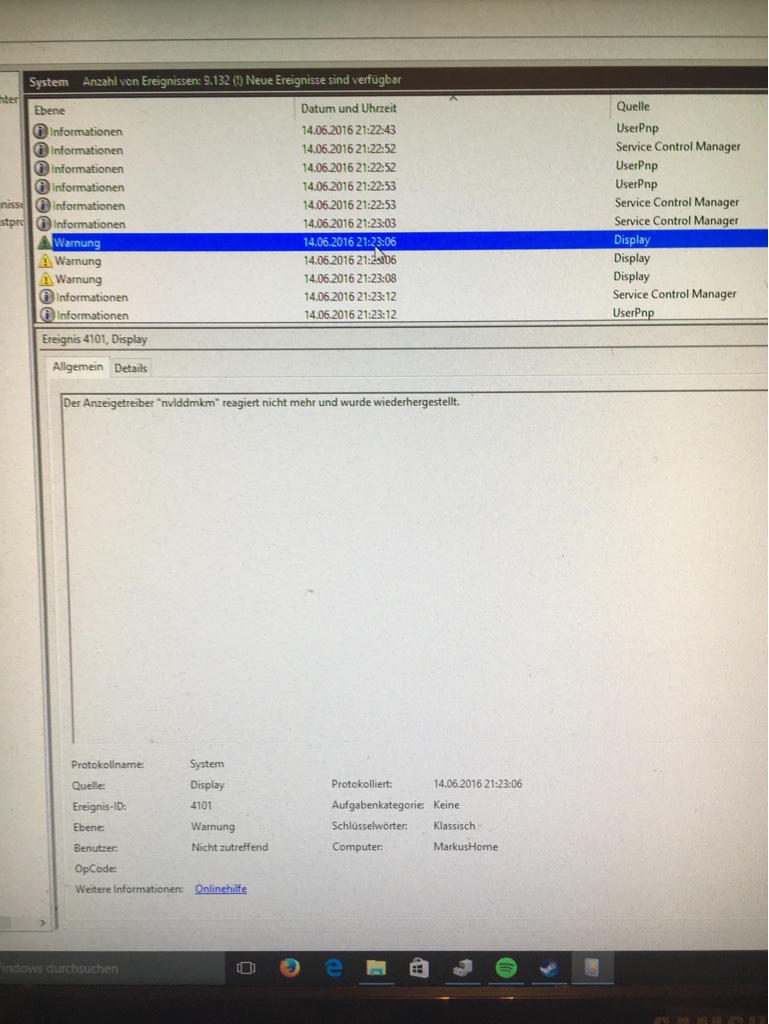

Ich kann ihn nicht löschen, er wird direkt neuinstalliert. Durch Dead Rising 2 bekam ich einen schwarzen Bildschirm und konnte nichts mehr machen. Sobald der PC hochgefahren ist habe ich ein schwarzes Bild und man hört Fehlermeldungen. Im Protokoll stand etwas mit Display und NVIDIA als Warnung. Was soll ich tun. Ich komme nicht in den abgesicherten Modus weil das Menü irgendwie fehlt. Wäre der Treiber unten würde es evtl passen

Das müsste die Fehlermeldung sein

"treiber wiederhergestellt"-Meldungen kommen auch oft durch eine defekte GPU oder einen Netzteilschaden
