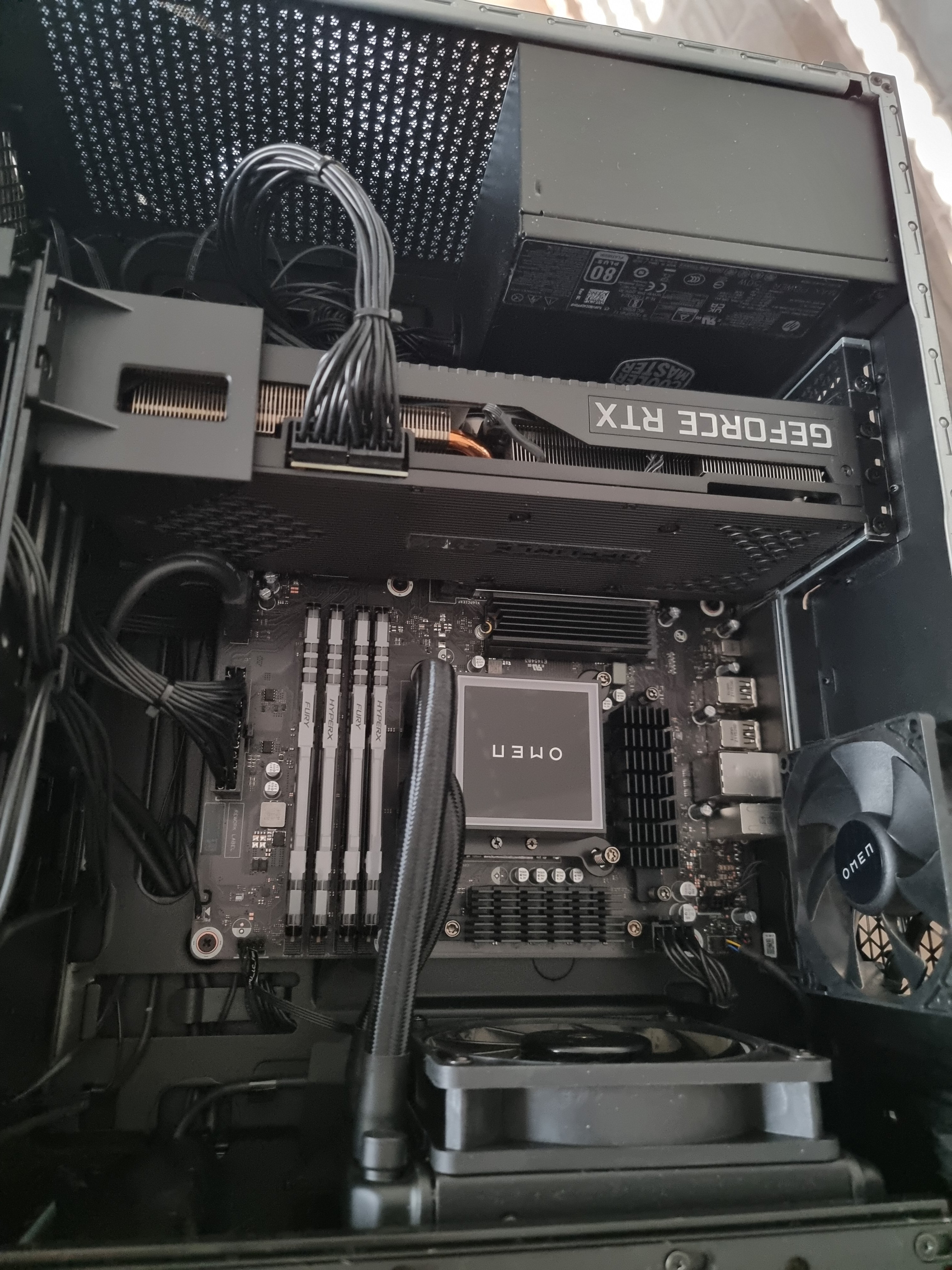

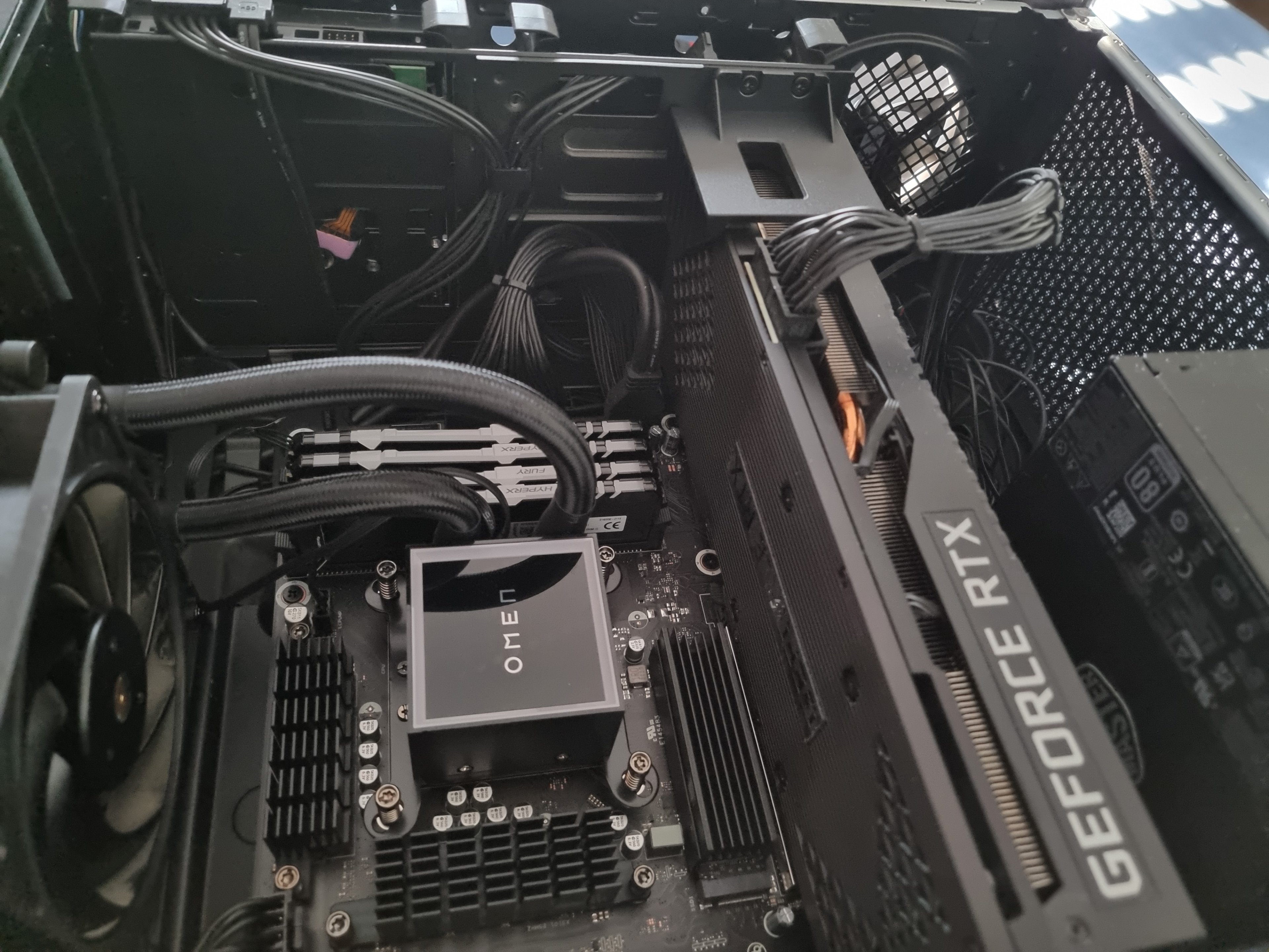

Verbaut sind jeweils 3 Lüfter, die Luft an und Absaugen, zumindest konnte ich nur diese erkennen.

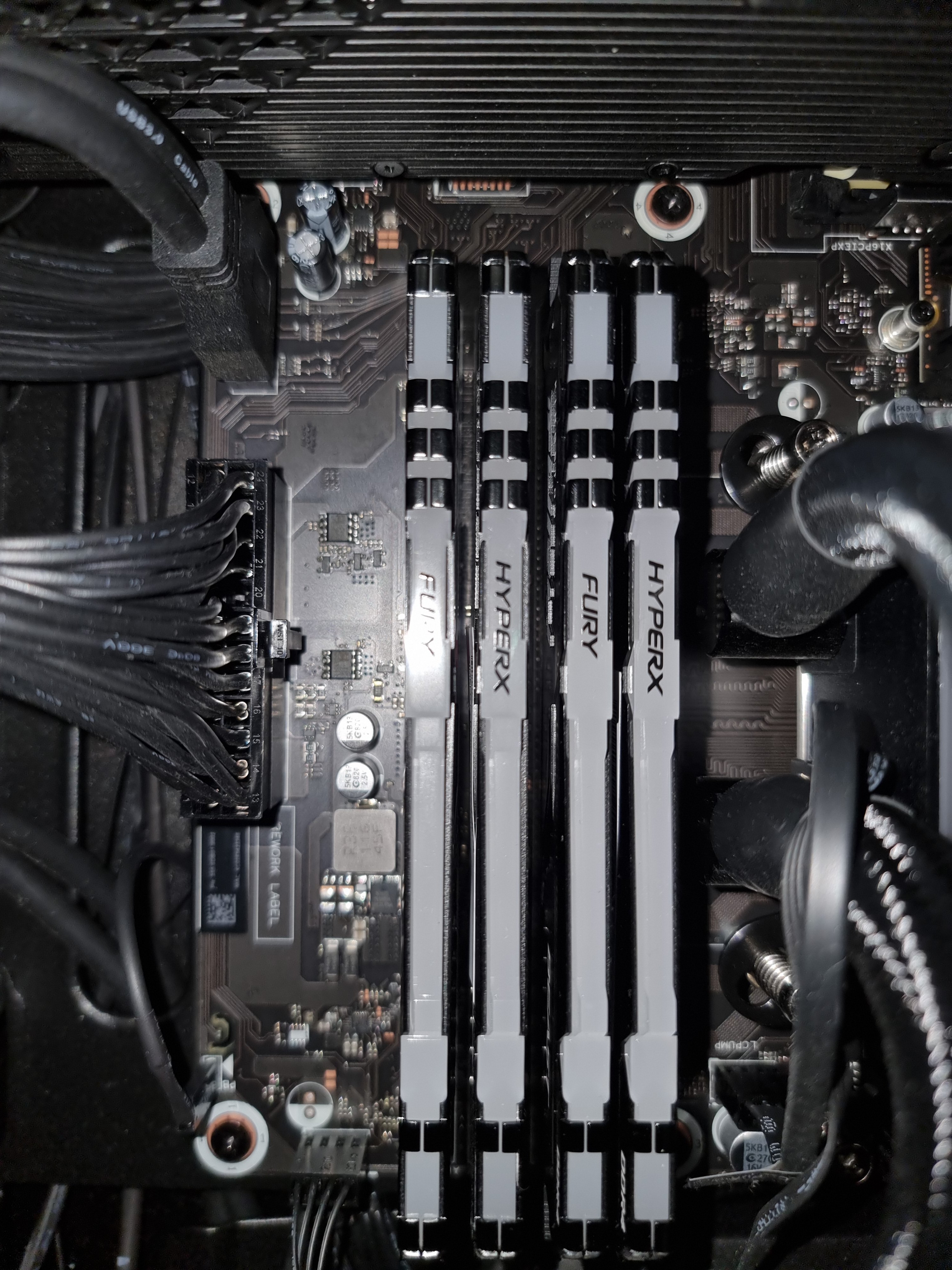

Verbaut waren 2 x 8 HyperX und eingesetzt habe ich 2 x 8 Fury Beast, ob alles richtig ist weiss ich nicht.
Also sind da 2 verschiedene Sorten Ram verbaut? Sind diese denn identisch?
