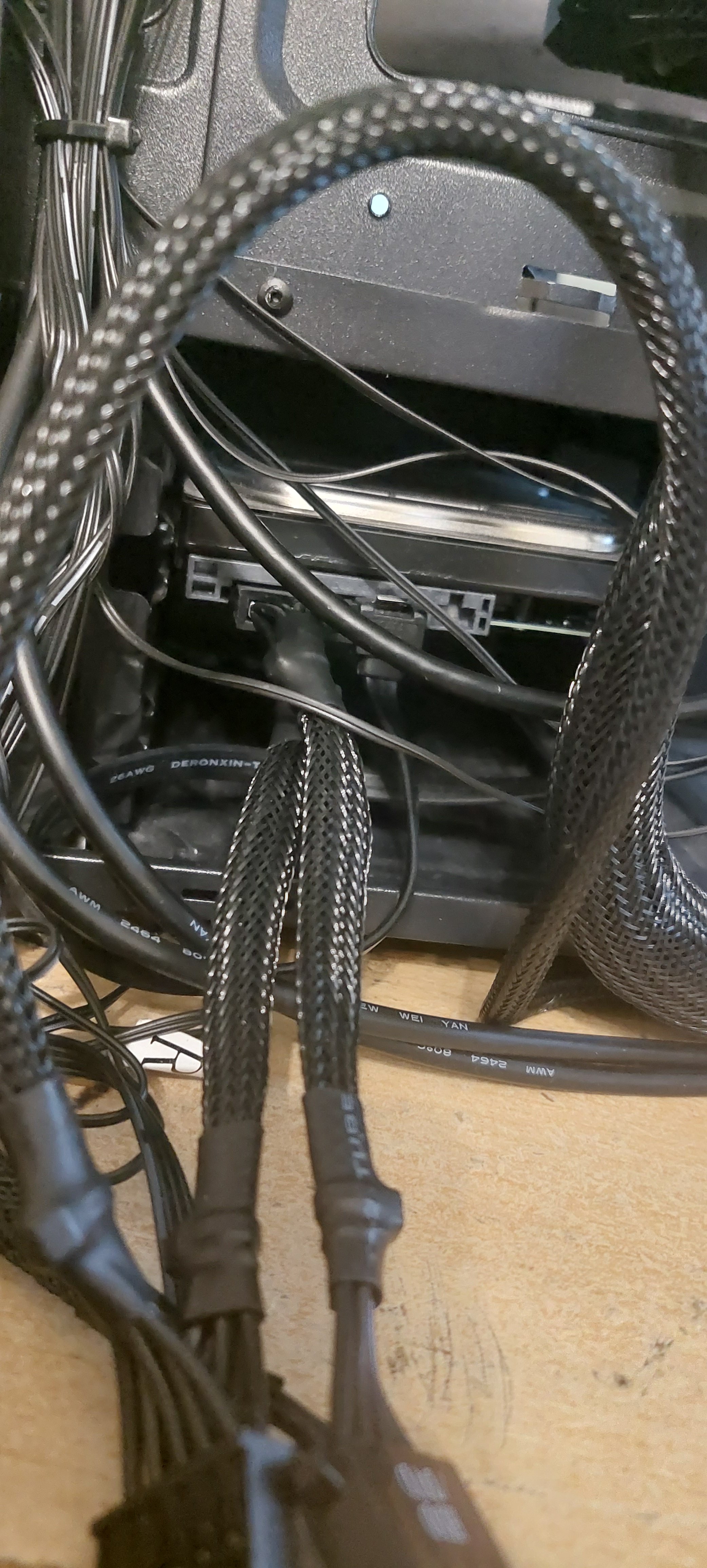

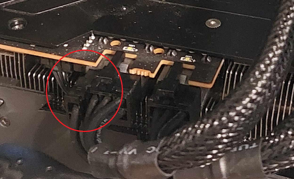

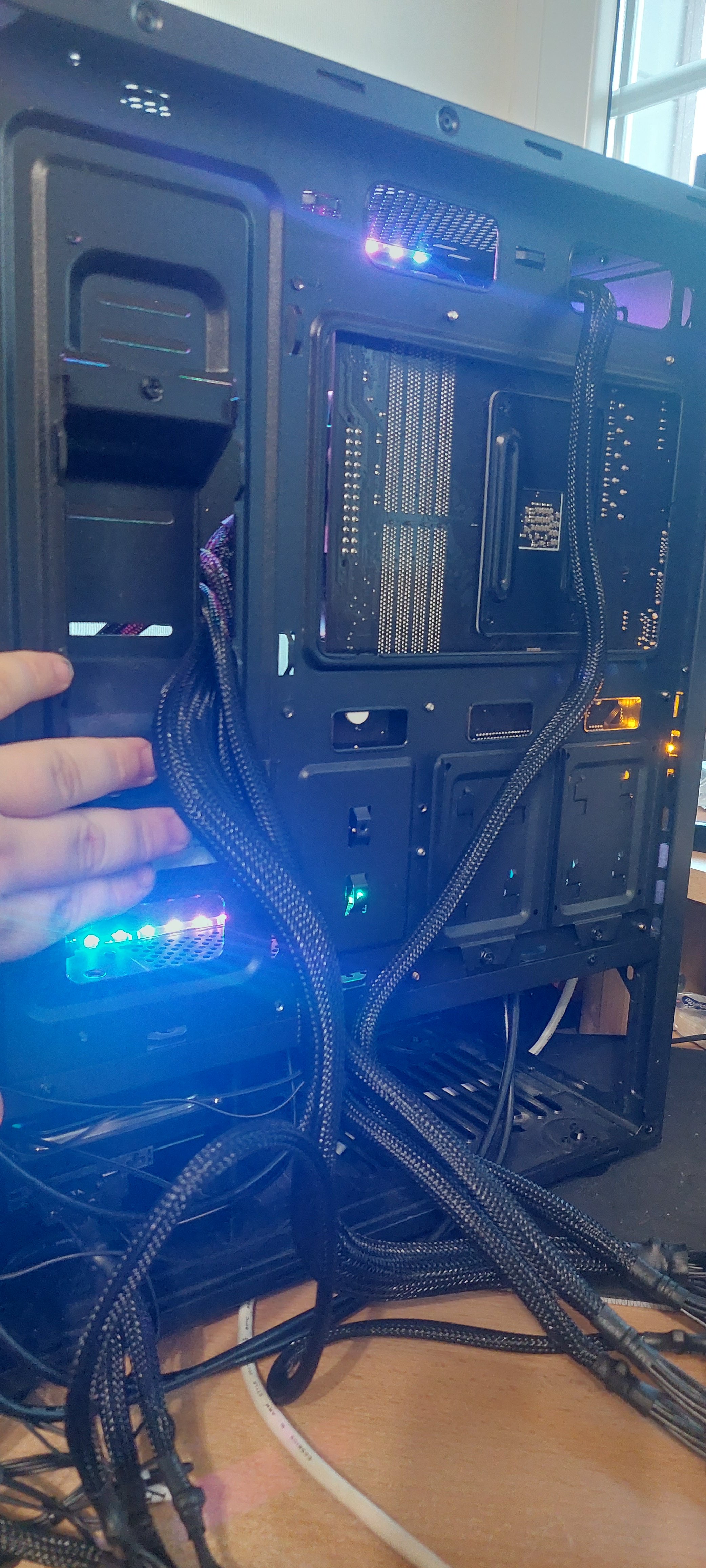

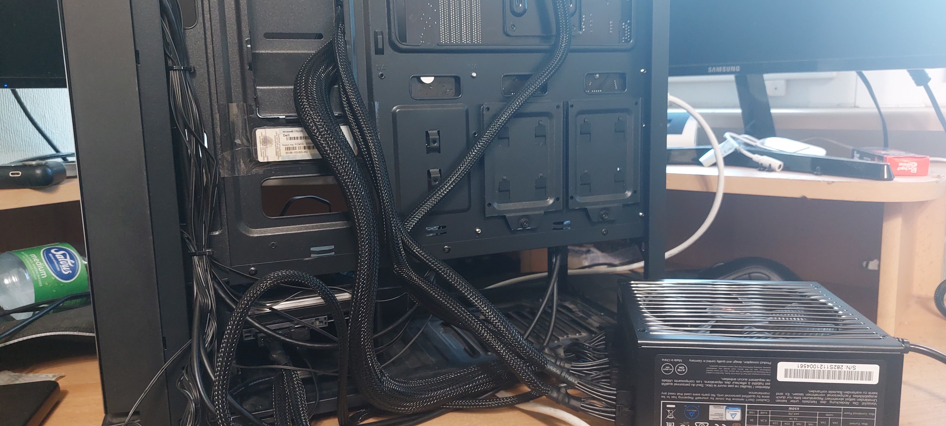

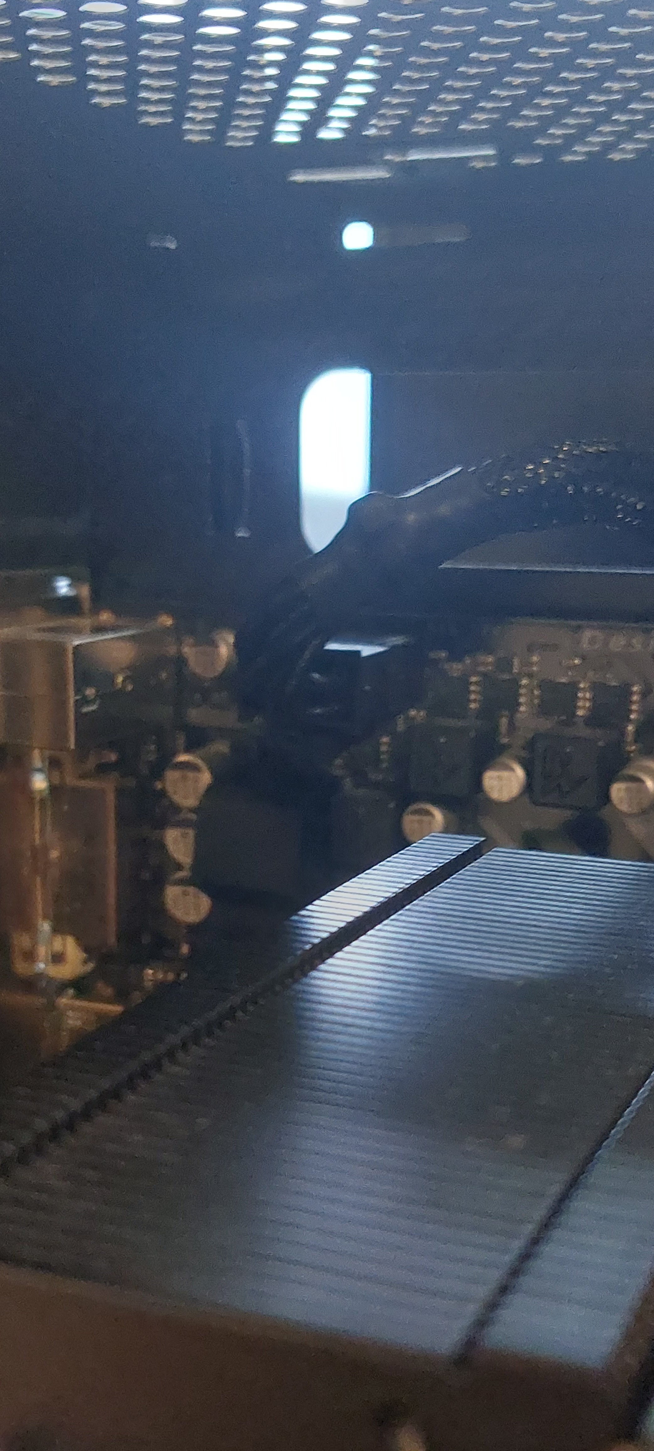

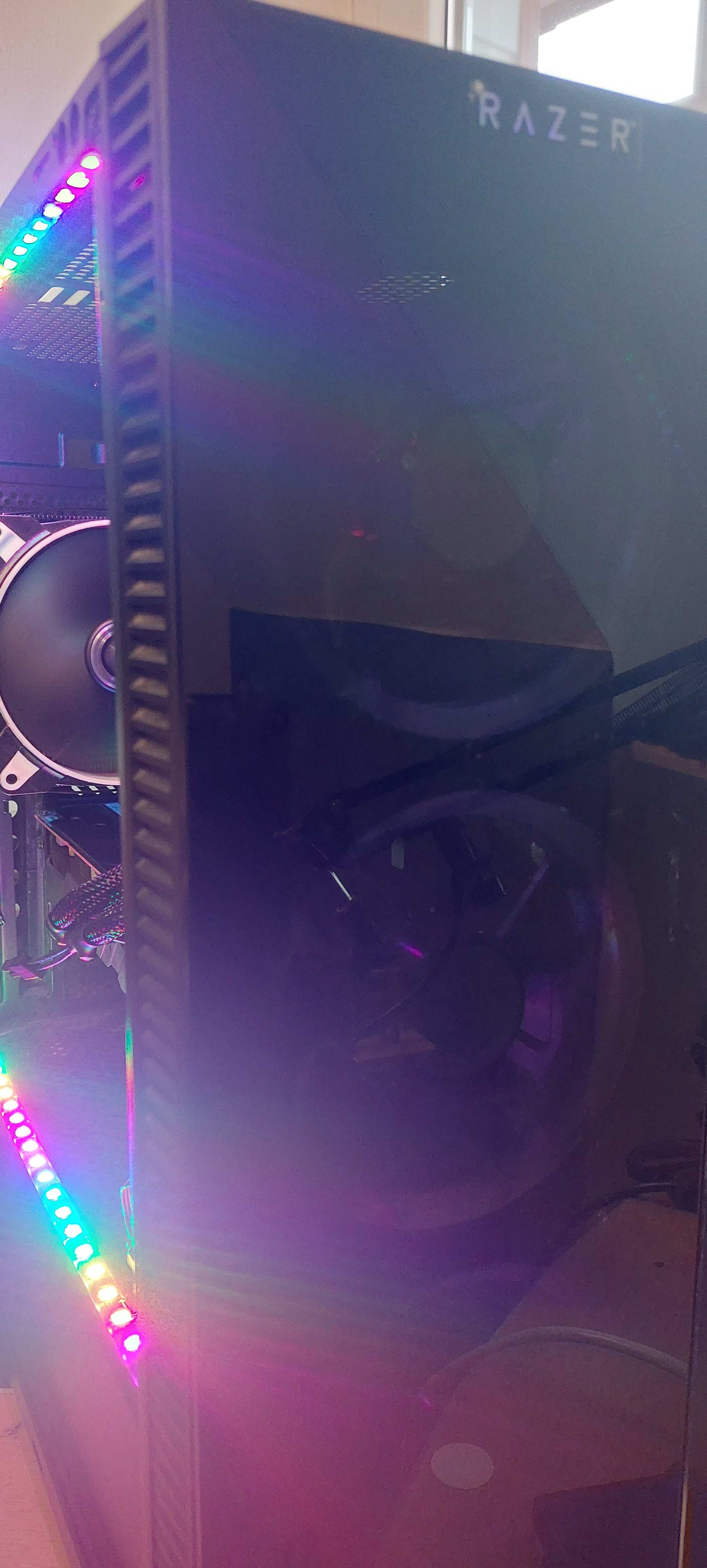

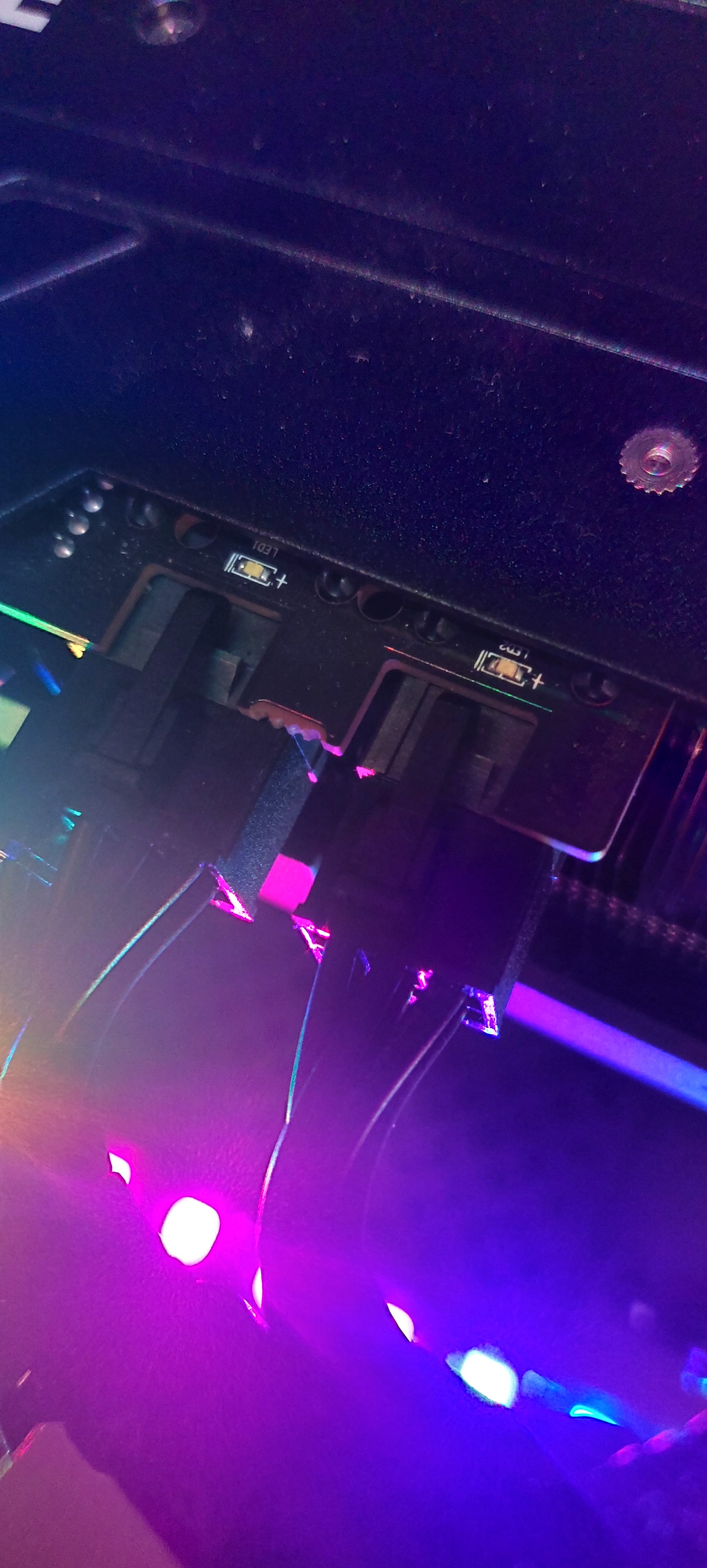

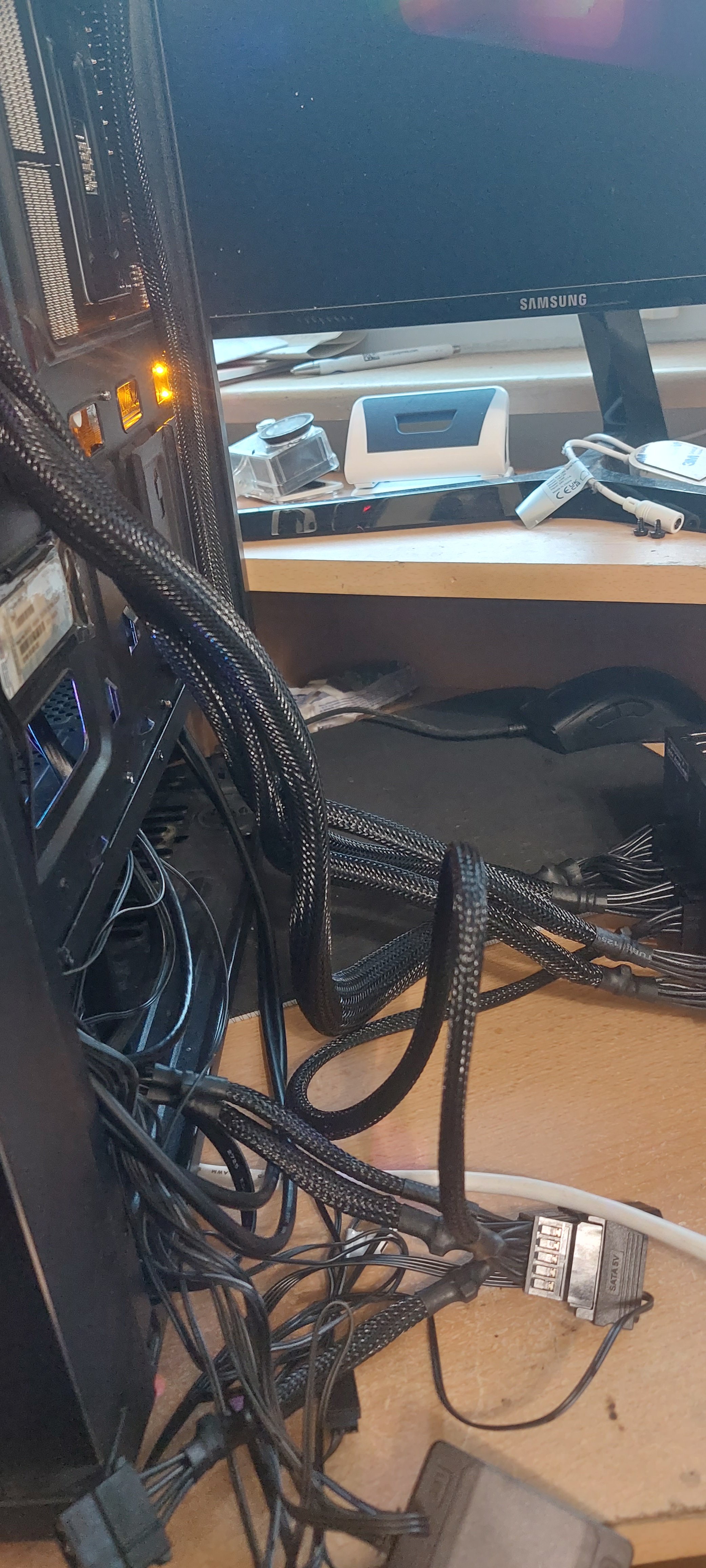

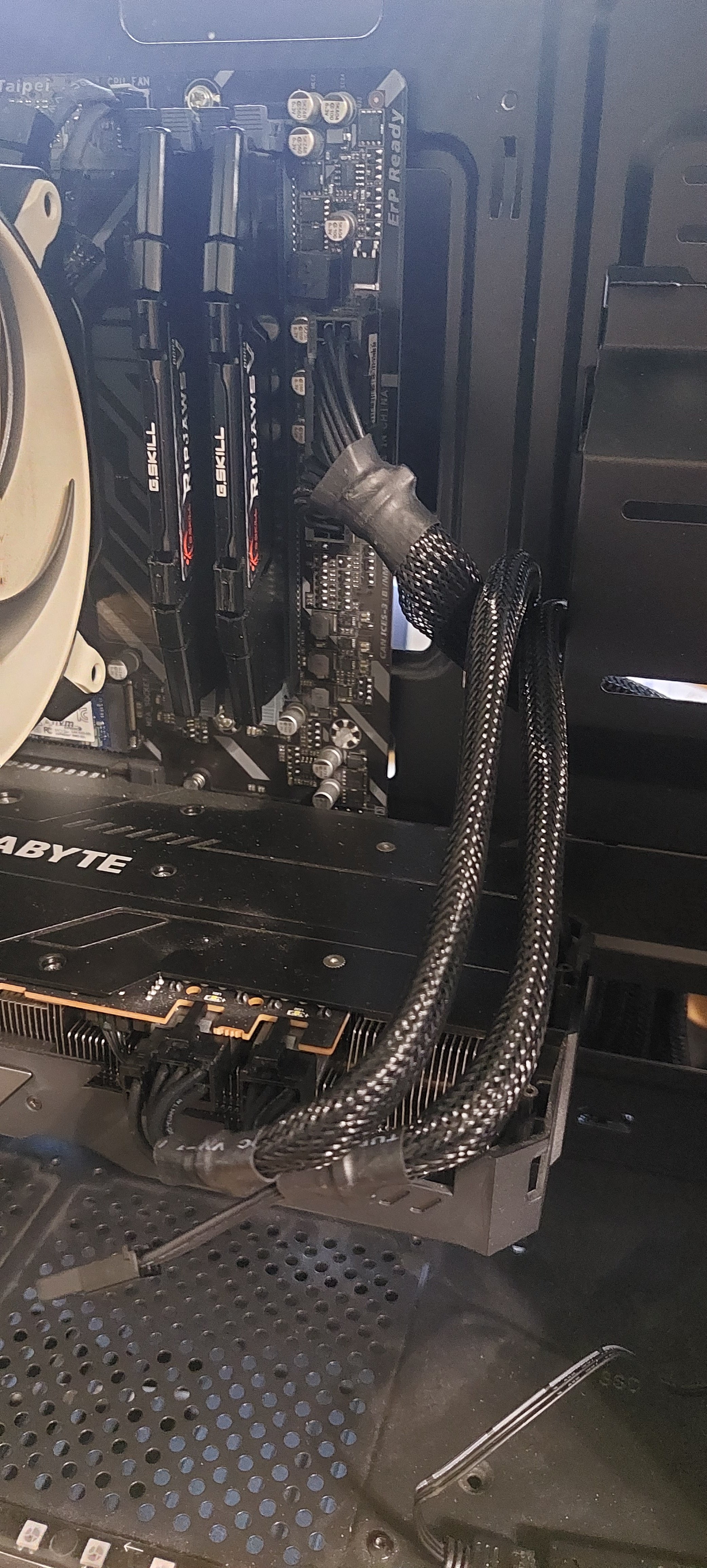

Hallo.
Ich habe heute mein Netzteil ausgetauscht (Habe vorher noch sogut wie nix mit PC umbauen gemacht) jetzt habe ich soweit ich weiß alle Kabel richtig angeschlossen. Der PC geht auch an. Jedoch funktionieren die LEDs im meinem Lüfter nicht und mein PC zeigt kein Bild.
Ich habe jetzt schon länger geschaut woran es liegen kann. Jedoch noch keinen Fehler gefunden.
Ich habe in dem Beitrag auch Bilder von meinem PC und der Verkabelung hochgeladen.
Mein Netzteil ist das be Quiet Straight Power 11 (Modular).
Ich kann mir nicht vorstellen wo da der Fehler sein könnte.
Danke schonn

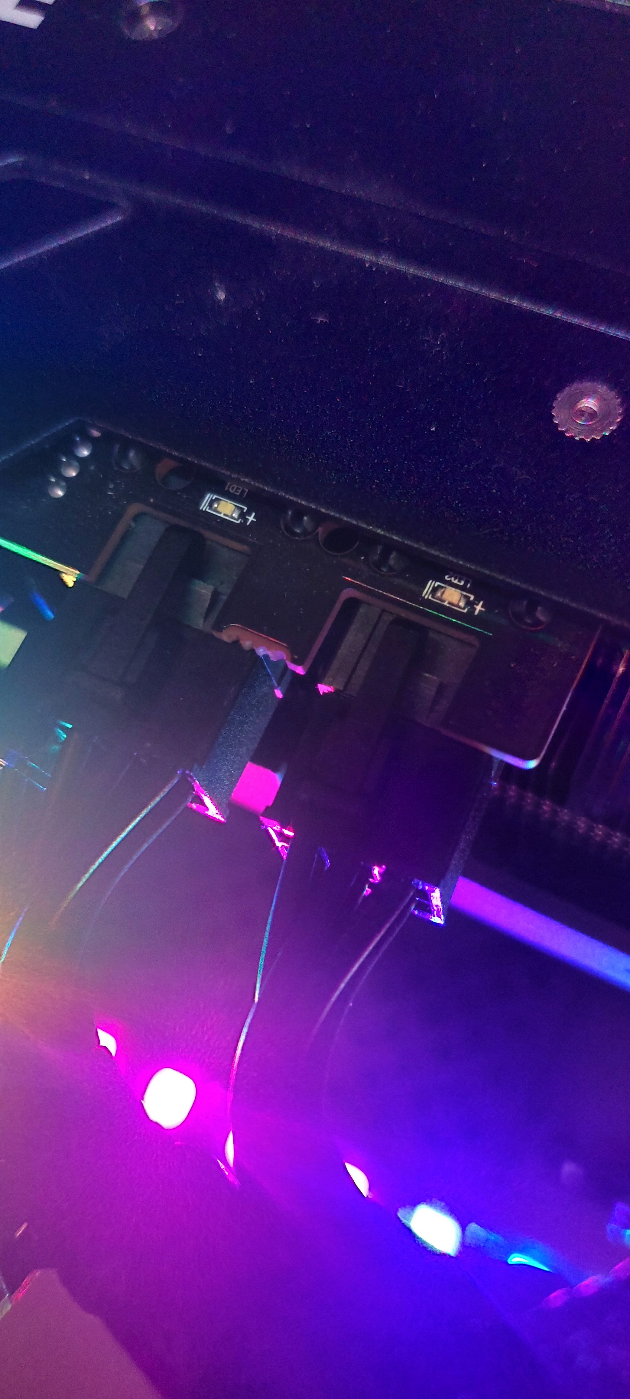

Stecker links scheint nicht richtig in der GraKa zu stecken, Bild5 unten,
sieht so aus, als ob der tiefer reingesteckt werden könnte
Reaktionen: Geringverdiener und Gelöscht 865248
Hast du die Kabel vom alten Netzteil verwendet oder die vom neuen?
Beide Graka stecken sitzen schonmal nicht richtig und bei dem 6+2 Pin is der 2 pin überhaupt gar nicht in der Graka. Sehr deutlich zu sehen auf Bild 5.
Grober Schnitzer am besten alles nochmal ganz genau begutachten und eventuell auch mal die Handbücher konsultieren.
Reaktionen: Gelöscht 865248
Oh ok ja hab die Stecker jetzt nochmal reingesteckt und Bild hab ich jetzt.
Danke für die Hilfe

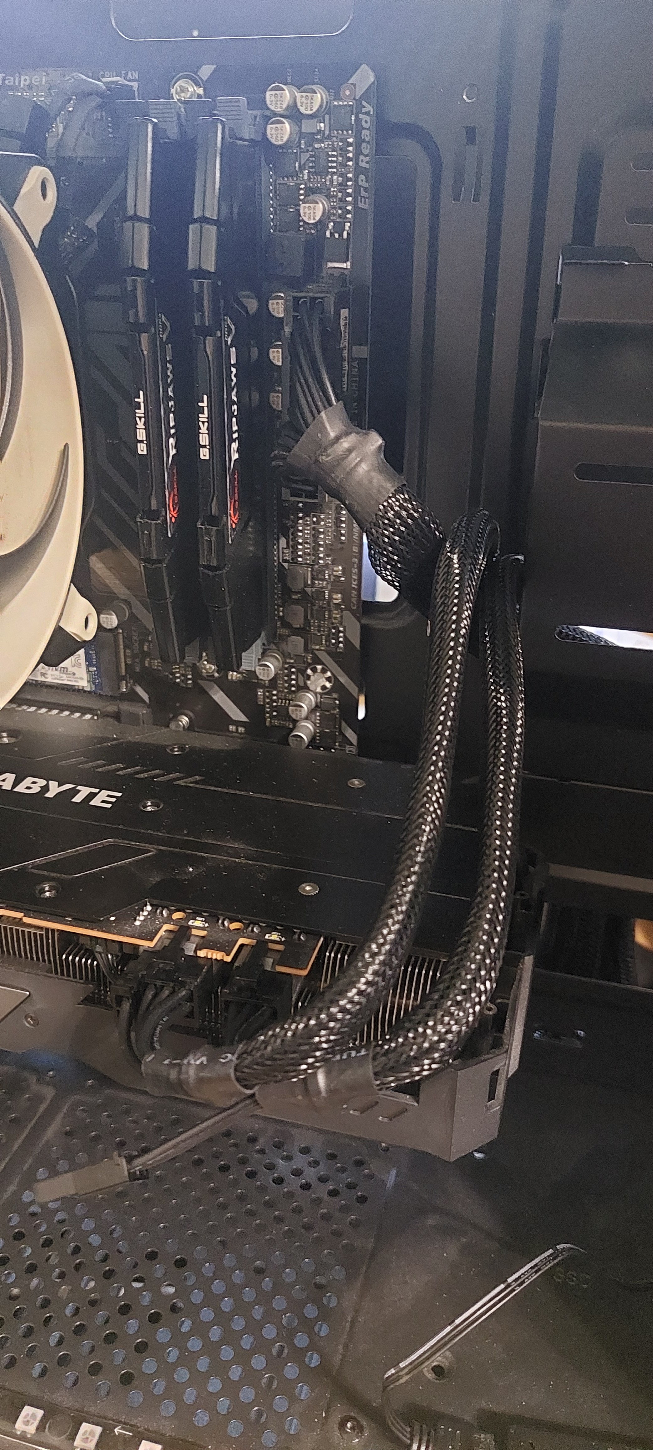

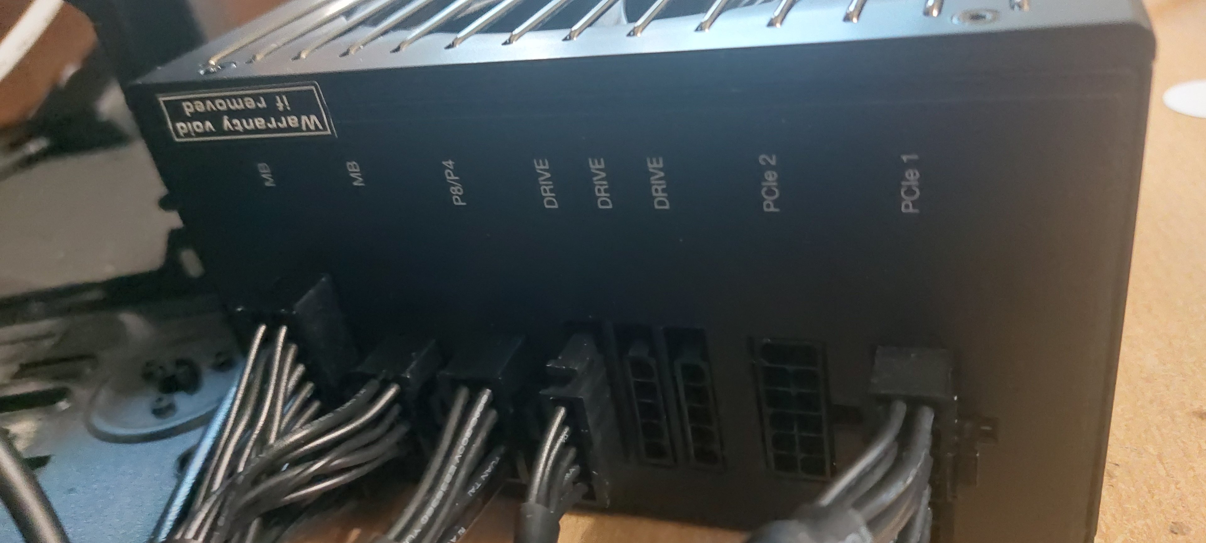

Noch etwas: Du solltest separate Kabel benutzen für die Verkabelung der GPU so wie es im Handbuch vorgesehen ist :) Oder moment welches Netzteil hast du denn genau? :D
