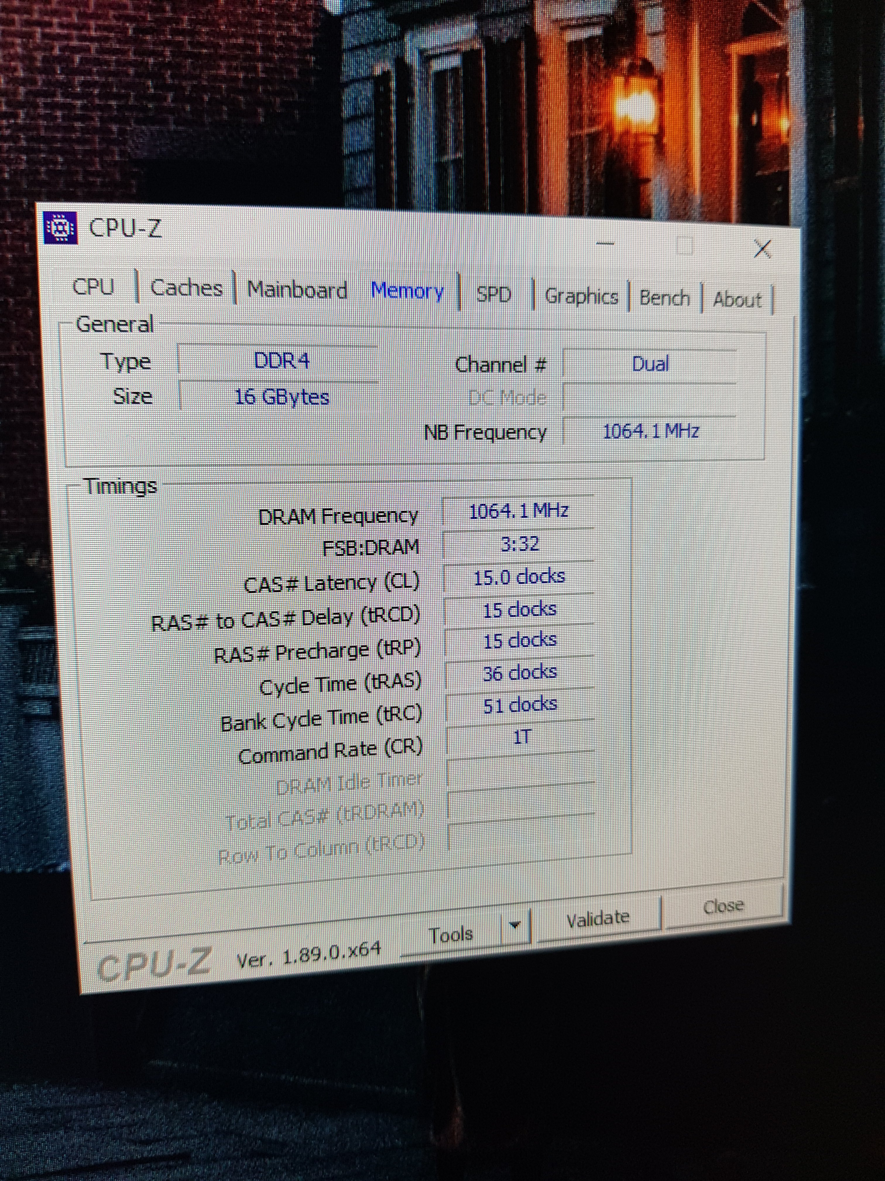

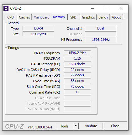

Mir kommen meine RAM-Timings bei CPU-Z allerdings sehr eigenartig vor:
Einmal mit AUTO Settings:
793118
Und einmal auf 3200MHz:
793119
Die entsprechen auch nicht annähernd den XMP-Settings.
Weil ich von einem Fractal Design Define Mini komme und dort die Temperaturen über Jahre immer hervorragend waren.
Warhead schrieb:
graka crosstesten udn vor allem den ram mit dessen werten betreiben und nicht wild damit rumspielen! vor allem auch mal den ram entsprechend auf stabilität testen...
Richtig lesen. Ich habe nur zwischen Auto und 3200MHz gewechselt. Die Timings habe ich niemals angefasst.

- RAM auf AUTO nimmt das MB die höchsten hinterlegten SPD-Werte was in 2133 DDR resultiert bei 1,2V
ASUS hat für die RAM settings dieses DOCP glaub ich, damit kann man vorhandene XMP profile laden, ASUS plus Ryzen kann aber zickig sein.
Das heißt du hast einfach von Auto auf 3200MHz gestellt aber NICHT das XMP Profil aktiviert? Sprich, dein RAM läuft mit 3200MHz @1.2V?
Reaktionen: Bob.Dig
So weit ich das beurteilen kann, ja. Kann das für die komischen Timings verantwortlich sein?
Zu den Spannungen kann ich keine Aussage treffen. Wie gesagt, ich habe bisher lediglich die MHz umgestellt.
Ich wüsste aus dem Stehgreif gar nicht, wo ich dort die XMP Profile im BIOS zuschalten kann. Oder heißt das bei ASUS dann DOCP, so wie @Flare geschrieben hat? Die Einstellung, meine ich schon mal gesehen zu haben.
Klar, genauso dass Spannung (1.35V ) fehlen dürfte.
So ist es. Wenn Du einfach nur den Takt erhöhst, laufen die RAMs weiterhin mit 1.2V anstatt, wie vorgesehen, mit 1.35V. Ein wunder das die Kiste überhaupt bootet und kein Wunder, das du Probleme hast.
DOCP aktivieren und glücklich sein.
