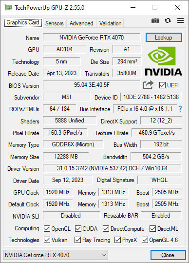

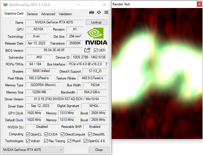

Dass dir GPU-Z da zeitweise nur 2.0 anzeigt, ist vollig normal. Ohne entsprechende Last auf der Grafikkarte schaltet die PCIe-Verbindung auf eine niedrigere Generation, um Energie zu sparen.
Also so... (Anzeige bei GPU-Z) - und das wechselt auch noch öfters (aber geht nicht mehr auf x16 4.0 hoch, gpu-z3.jpg ist die erste Anzeige, gleich nach dem Start).

Wir wissen aber nicht was du meinst, sondern sehen nur was du schreibst...

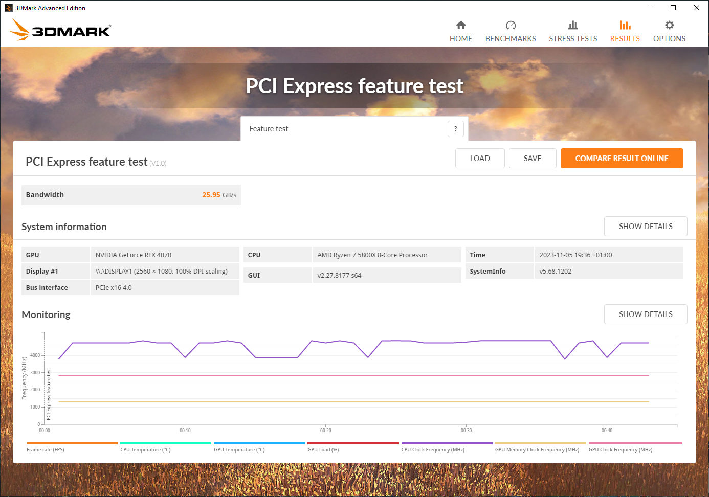

In einem Benchmark wird das auch auf 4.0 hoch gehen, GPUz lastet die wohl nicht hoch genug aus.

So sieht das mit 3DMark PCIE Express Feature Test aus.
Bild mit den Benchmark-Ergebnissen B450 vs B550 folgt noch.

Der Rendertest von GPU-Z erzeugt vielleicht schlicht nicht genug Last für die Grafikkarte, damit deren Anbindung hochschaltet. Meine 6750 XT liegt bei dem Rendertest auch nur bei knapp über 60% Auslastung.
Lass mal alternativ ein Spiel laufen mir Grafikeinstellungen, die die Grafikkarte ordentlich fordert und gucke, ob die Anzeige dann auf 4.0 hoch geht.
