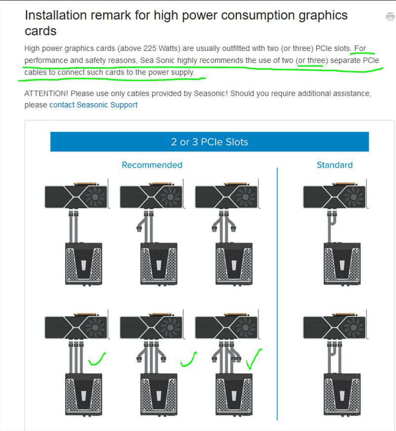

Nimm drei separate Kabel, Seasonic empfiehlt es sogar ausdrücklich (Bild).
Darklordx schrieb:
Finde den Fehler. Die 7900XTX benötigt alle drei Stromanschlüsse. Also das dritte Kabel anschließen.
Ich denke eher er meinte ein Einzel- und Doppelkabel (Y-Kabel)
Ok, dass mit den Kabeln ist sehr interessant. Danke dafür schonmal!
Hab es wie bei der 3080 TI gesteckt, also quasi zwei separate, wobei sich eins davon zu einem dritten aufsplittet.
Sind aber natürlich nicht drei eigene.
Werde ich morgen sofort testen und dann ggf. mal den Treiber.
Ich melde mich wie es aussieht.
Reaktionen: Nickel
@Nickel
So meinte ich das, dass er nicht splitten soll, sondern alle drei Anschlüsse der Grafikkarte mit drei Kabeln an die drei PCI-E Anschlüsse vom Netzteil anschließen muss.
Die Karten verbrauchen ungefähr gleich viel Strom, aber Kernel Power 41 deutet auf Unterspannung hin, eventuell auch auf den Prozessor hindeutend.

Die Karte selbst verlangt auch nicht unbedingt drei separate Kabel.
An einem aktuellen "Be Quiet Straight Power 12 850Watt" könnte man nur
mit einem Doppel- und Einzelkabel die Karte versorgen.
Drei separate Kabel zu nehmen ist hier nur eine Empfehlungen seitens Seasonic,
vor allem für auf dauer.
Reaktionen: GOOFY71

Mach das trotzdem mit den drei separaten Kabel, dann hast du es jedenfalls mal optimal,
laut den Empfehlungen der Ingenieure von Seasonic angeschlossen.
