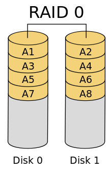

Das Bringt nix Ohne RaidController geht bei RAID 0 nichts:
Ist eine HDD weg sind die Daten Futsch den diese werden auf beiden HDD gespeichert ( aufgeteilt) um eine Datei wieder darzustellen müssen beide HDD vorhanden sein.

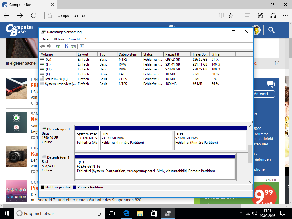

Dann poste doch mal den Screenshot der Datenträgerverwaltung damit man sehen kann, ob der Bootloader dort liegen könnte oder nicht. Um das RAID wieder zusammenzusetzen, würde ich zuerst Linux probieren und wenn das nicht geht, halt ein Recoverytool welches auch RAID recovern kann, eines hatte ich ja schon genannt.

Das beste wäre an dieser Stelle zunächst ein Screenshot der "Datenträgerverwaltung".
ich sagte doch, kommt gleich...

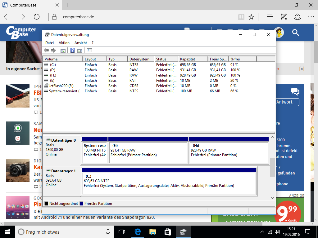

Ich nehme an "Datenträger 0" ist das RAID0, oder?
Andere können da kompetentere Antworten geben, aber meiner Meinung nach war der ausschlaggebende Fehler das du die Festplatten bei der Windows-Installation angeschlossen hattest.
Denn jetzt hast du diese 100MB große "System-Reserviert" Partition da drauf.
Und da dementsprechend bereits auf die Festplatten geschrieben wurde, dürfte es ziemlich unwahrscheinlich sein da noch was wiederherstellen zu können.
Wobei die natürlich auch schon vorher da gewesen sein könnte...
War das RAID0 auch schon vorher in zwei Partitionen aufgeteilt?
