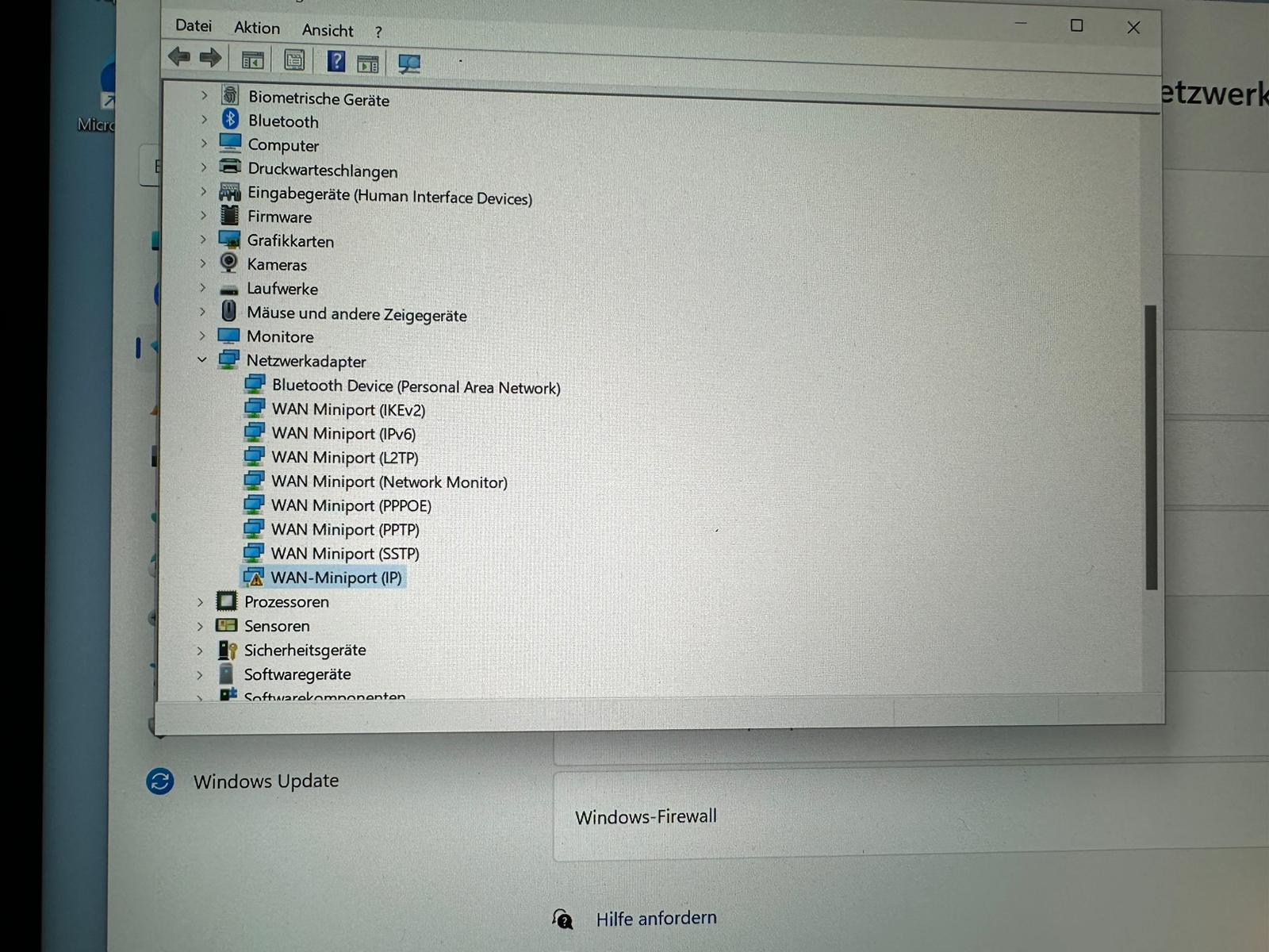

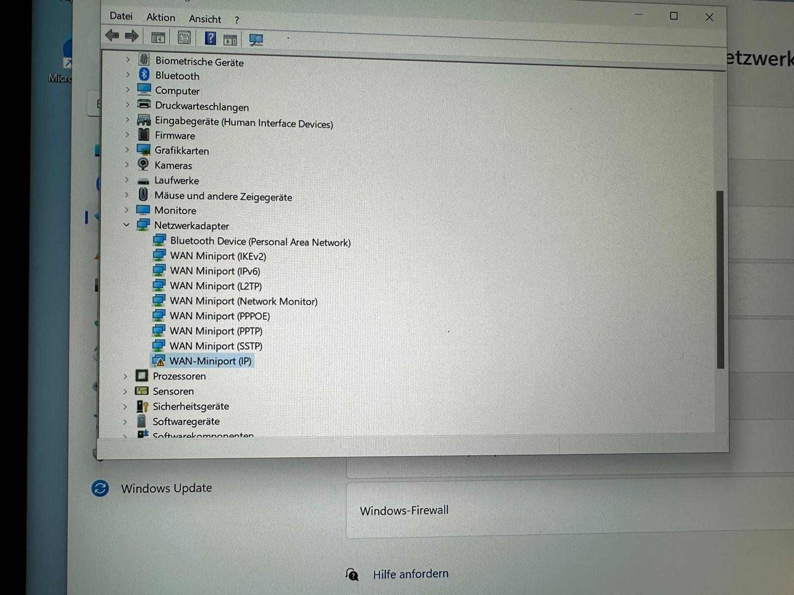

Gerätemanager!? Ohne Netzwerkadapter (drahtlos) kein Internet, kein WLAN, ... Wie sieht's hier aus?

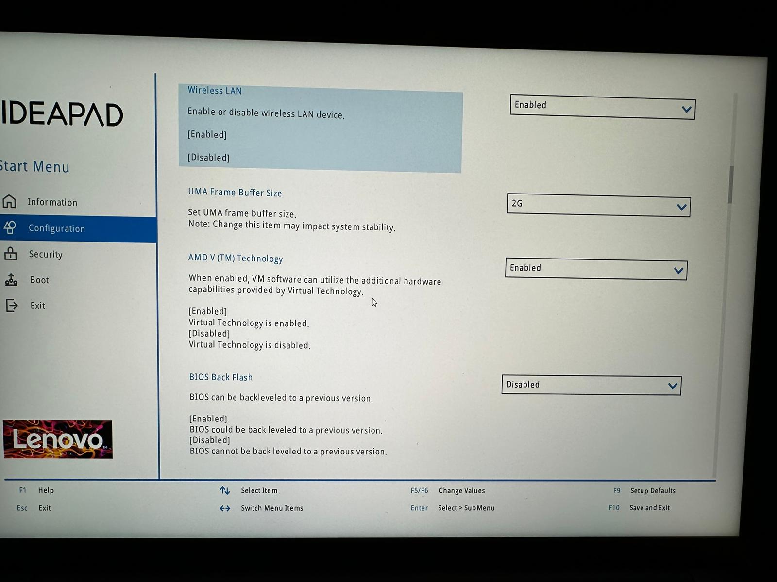

Kontrolliere auch im UEFI, ob WIFI aktiviert ist, ob kein Flugmodus aktiv ist, etc.

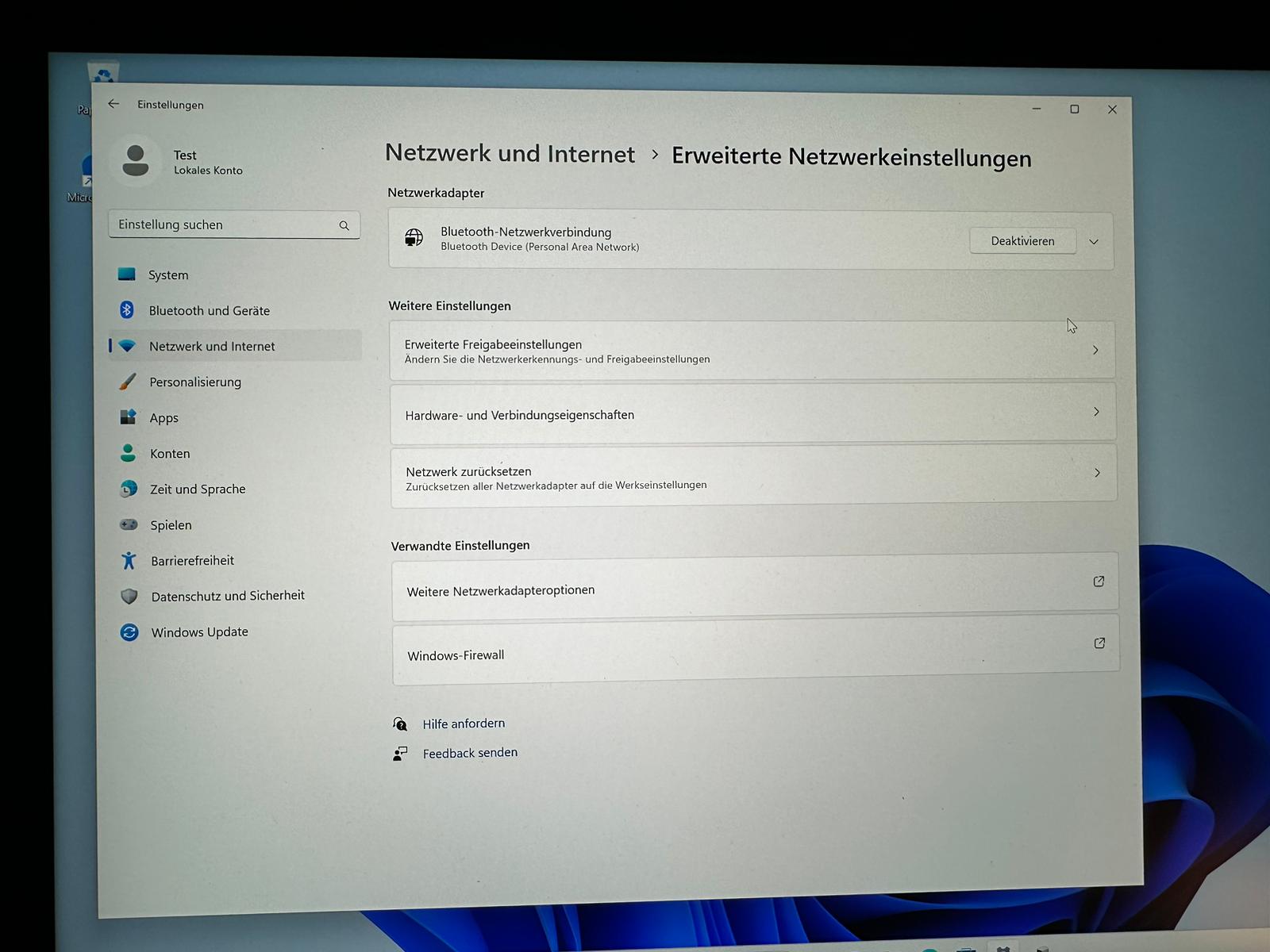

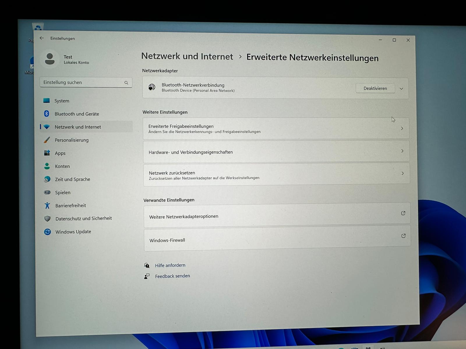

Ich würde erstmal nachschauen unter: Einstellungen-->Netzwerk und Internet-->Erweiterte Netzwerkeinstelllungen
ob da überhaupt unter Netzwerkadaptern ein WLAN-Gerät angezeigt wird und vllt. Deaktiviert ist

Dann auch mal im Gerätemanager nachschauen ob da ein WLAN-Gerät angezeigt wird (evtl. mit Gelben Warnschild)
Kann auch sein das der WLAN-Adapter evtl. im BIOS deaktiviert ist.

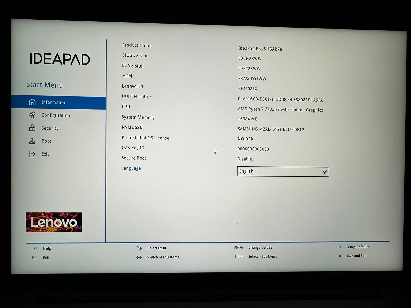

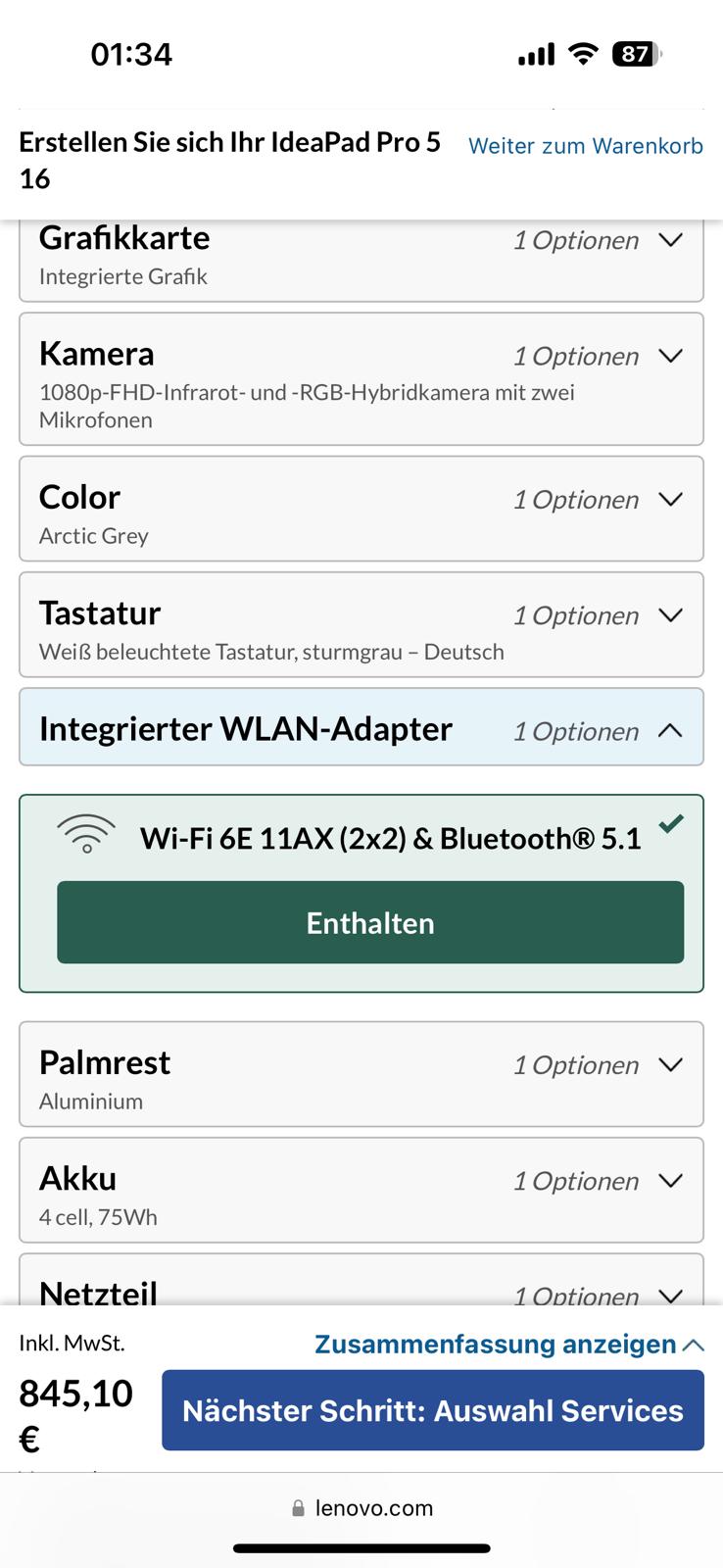

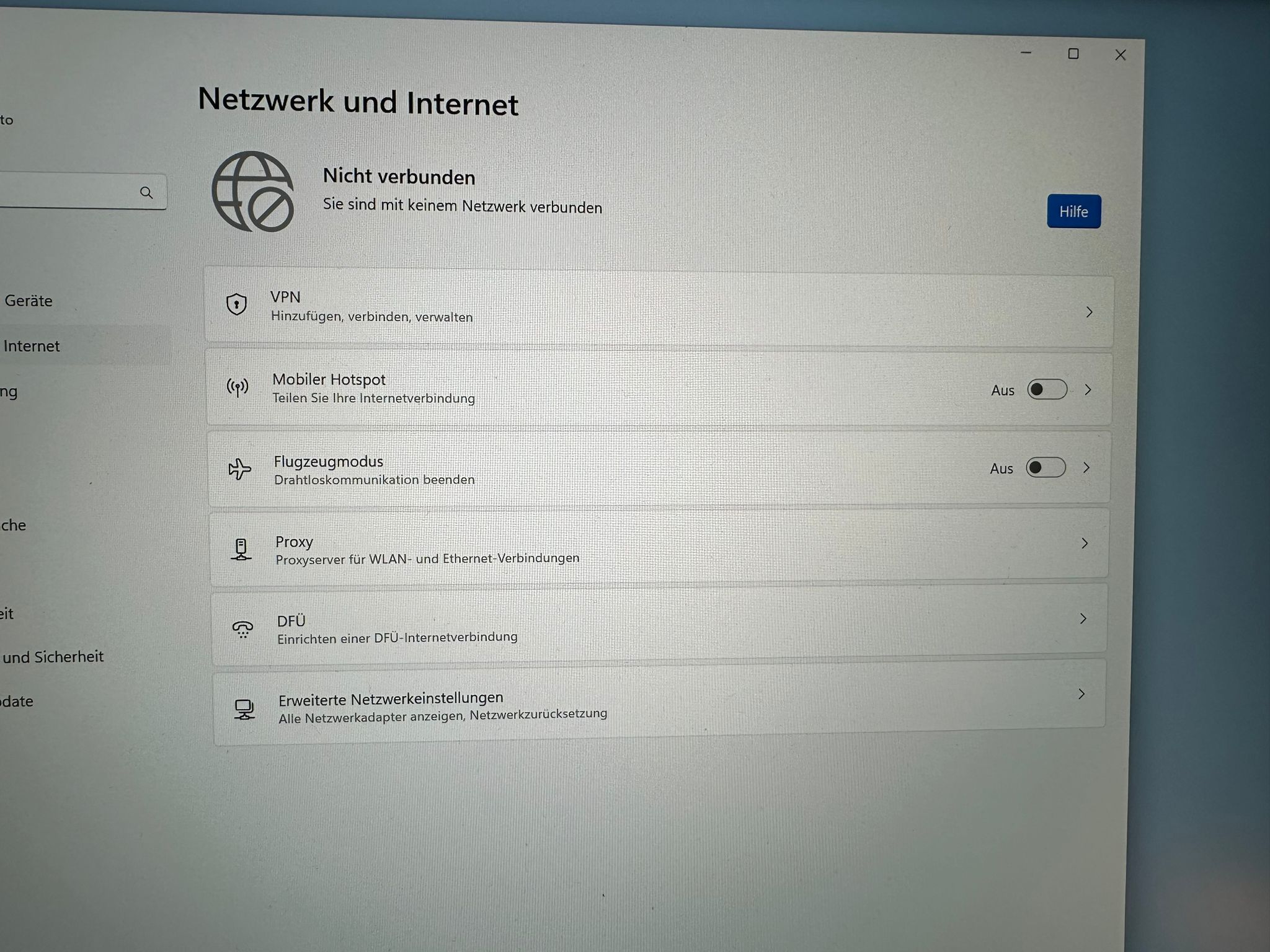

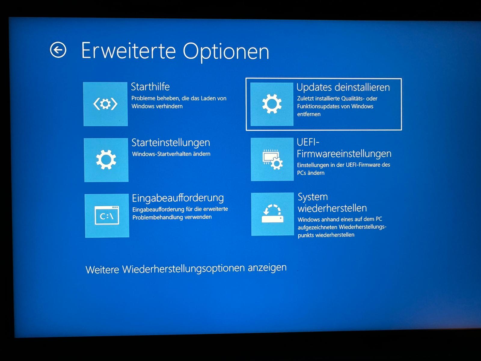

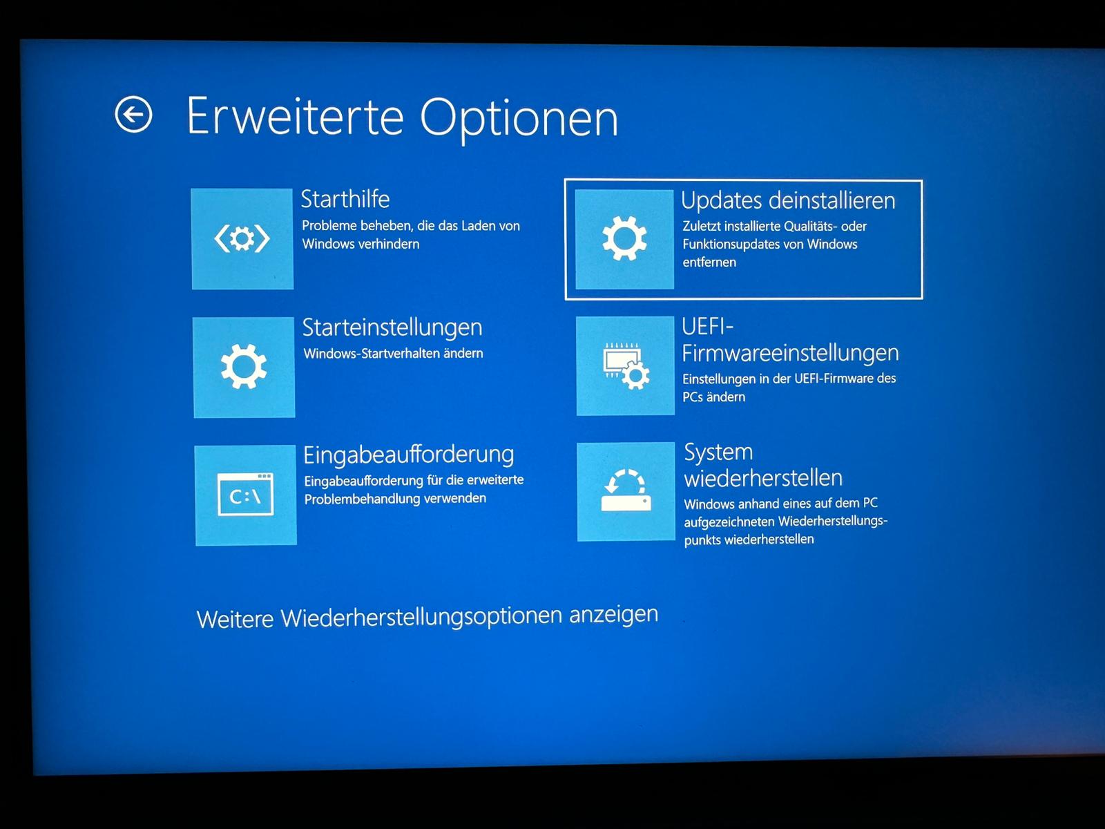

Ich habe bei der Installation von Windows getrickst und die Option "Ich habe kein Internet" ausgewählt nachdem ich Shift+F11 gedrückt und einen Befehl im CMD eingegeben habe.
Im Geräte Manager gibt es auch nichtss mit WLAN.
Dieses Modell hat keinen WLAN Schalter und sind alle auch mit einem WLAN-Modul ausgestattet.
Ich hoffe auf den Bildern wird alles klarer.
Wie bereits schon erwähnt hatte ich den Treiber von Lenovo installiert aber es hat sich nichts getan.

Das Gerät scheint einfach aber nicht da zu sein für Windows.
Das hier dürfte es eigtl. nicht sein, aber da ist auch was im Busch (Bild aus #14).

Da kannst du versuchen Treiber zu installieren wie du willst, ob mit Tools oder nicht,
wenn Windows keinen Wlan Adapter findet bzw einen unbekannten WLan (Netzwerkadapter).
Gibt es da noch etwas unter "unbekannte Geräte"?
