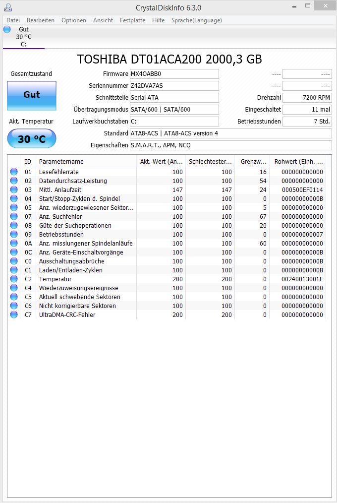

Also habe mal in Seagate for Windows ein paar Tests gemacht und es wurden alle bestanden.
Auch hänge ich den Screenshot von CrytalDiskInfo im Anhang an.
