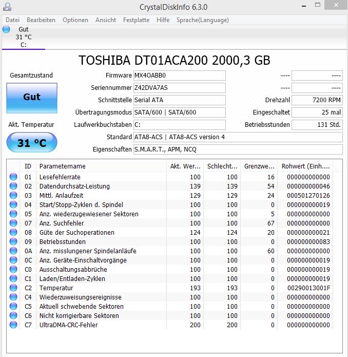

Von Crystal Disk Info habe ich schon ein paar Beiträge vorher ein Bild gepostet. Aber im Anhang nochmal.

Aber das Programm funktioniert gar nicht, wenn ich auf "Scan" drücke findet es gar keine HDD...

Die Platte ist doch absolut in Ordung, es gibt auch keine übermässig häufigen Lade- Entladezyklen.
Dennoch ist sie extrem laut, da ist sogar meine alte Platte, die 5 Jahre alt ist leiser.. :D
Das ist auch eine Platte mit 7200rpm, wenn die alte nur 5400 hat, wäre es kein Wunder wen sie leiser wäre. Außerdem ist es eine eher schnelle HDD und da sind auch die Kopfbewegungen zackiger und damit lauter, was man bei einigen HDDs über AAM einstellen kann, bei dieser aber wohl nicht.
Also glaubst du, dass das ganz normal ist?
Aber ich meine wenn ich nur auf meinem Desktop bin, und nichts offen habe, dann hat doch die Platte nicht wirklich viel zu arbeiten..
Die Toshiba ist was schneller zeigen Tests und vibriert auch stärker.
Soll zwar nicht so laut sein, aber erstens unterliegt das auch einer Serienstreuung und zweitens ist das ja auch relativ.
Vielleicht ist die nur für eine schnelle Platte recht leise, aber allgemein könnte man die für laut empfinden im vergleich zu langsamdrehenden Platten wie Holt schon sagte.
