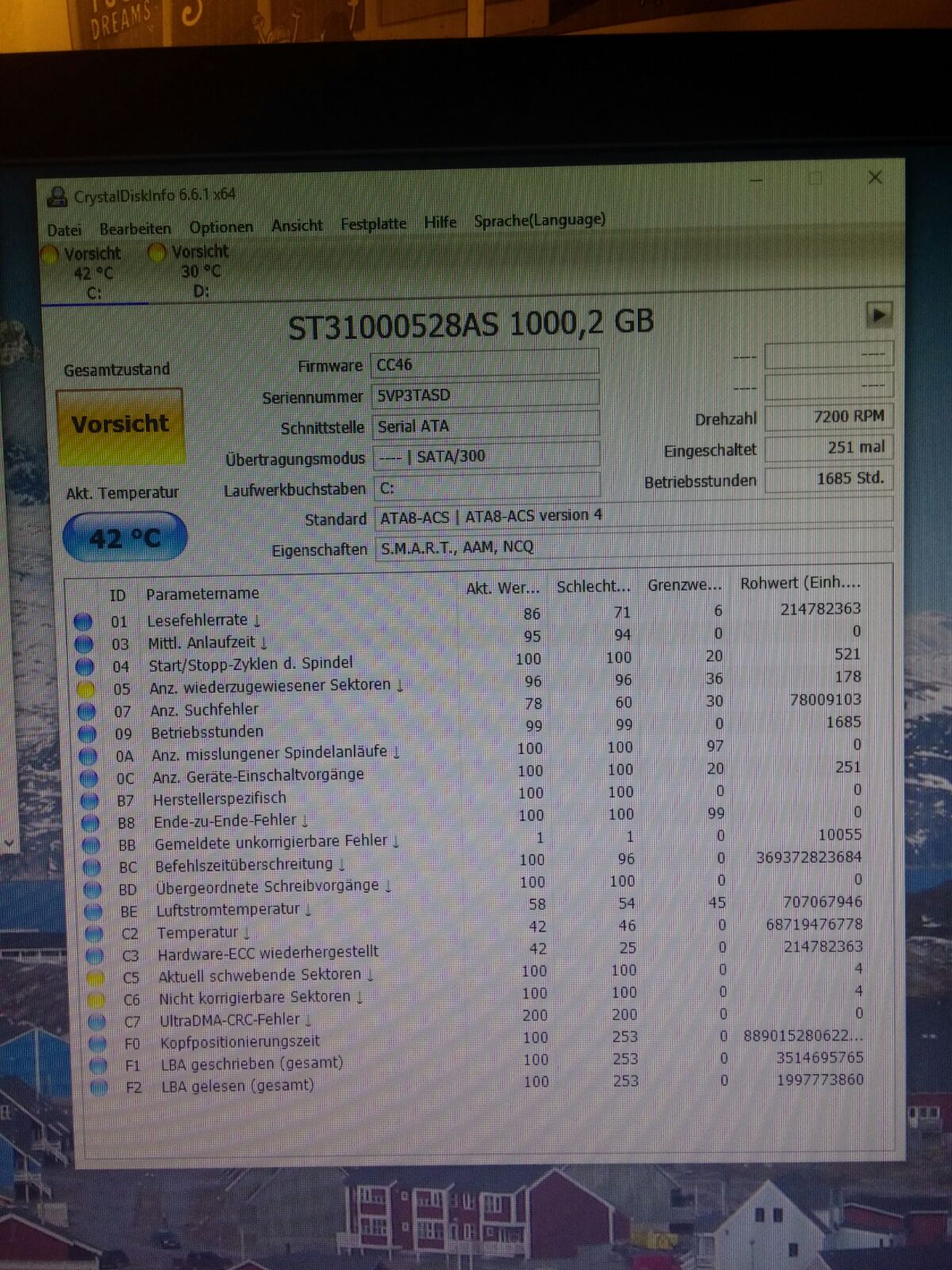

Moin moin,
nun auf Deutsch, da Niederdeutsch anscheinend nicht erlaubt ist.
Ich weiß nicht, ob ich hier im richtigen Unterforum bin.
Ich habe das folgende Problem:
Schon seit langem spinnt mein Rechner. Vor einem Jahr fing es an, dass ich immer wieder Blue Screens mit diversen Fehlermeldungen bekommen habe. Nach einem Zurücksetzen hat sich das Problem zumindest gebessert und es kam seltener (trotzdem aber noch manchmal) vor. Der PC hat aber trotzdem immer wieder Momente gehabt, wo er für ein zwei Minuten eingefroren ist und dann wieder normal lief.
Und nun hat es vor einer Woche angefangen, dass der PC die meiste Zeit über wie eingefroren ist. Die Maus lässt sich ruckelfrei bewegen, aber auf Klicks, selbst auf das Startmenü, reagiert er manchmal erst nach drei Minuten. Manchmal löst sich das Problem plötzlich und er ist wieder für ein paar Stunden gewohnt schnell. Das Herunterfahren besonders und das Hochfahren teilweise dauern eine Ewigkeiten, bis zu zehn Minuten beim Herunterfahren.
Nun habe ich ihn wieder zurückgesetzt und das Problem ist schlimmer denn je. Er reagiert fast gar nicht mehr, nichts lässt sich öffnen, weil es zu lange lädt und er reagiert fast gar nicht mehr auf Klicks. Ich hatte nur einmal ein Zeitfenster von fünf Minuten, wo er normal lief, da habe ich schnell die Updates wieder installiert, in der Hoffnung, danach würde er wieder normal laufen. Ebenfalls Fehlanzeige. Ich kann daher nichts machen, selbst nicht herunterfahren, weil er die Klicks dazu nicht lädt.
Habt ihr vielleicht eine Idee, woran das liegen kann? Das Problem trat vor allem nach dem letzten Windows Update auf vor einer Woche (Windows 10). Ich weiß leider nicht, wie es hieß, aber danach musste man seinen PC wieder kurz einrichten. Seitdem zeigt er auch meist eine Meldung nach dem Hochfahren an, dass meine Anmeldeinformationen falsch seien. Jetzt aber nicht mehr. Wenn es mit dem Update zusammenhängt, kann das selbst nach einem Zurücksetzen bestehen bleiben?
(Jetzt gerade steht da: ms-settings:display Der Datei ist kein Problem zum Ausführen dieser Aktion zugeordnet. Ich soll ein Programm installieren, oder eines bei Standardanwendungen zuordnen. Was genau heißt das?)
Ich kann mir ja schon fast denken, dass angesichts der weitreichenden und häufigen Probleme von vorher irgendein Hardwarefehler vorliegt. Aber wo wäre dieser zu suchen? Der Prozessor oder das Laufwerk?
Hier die PC-Eigenschaften:
shinobee | Quad-Core! AMD A8-6600K 4 x 4000 MHz | 8192MB DDR3 | 1000GB S-ATA II HDD | AMD Radeon HD 8570 40 | Windows 10
Ich hoffe, das reicht als Eigenschaften, mehr kann ich gerade nicht finden und am PC kann ich ja auch nicht schauen.
Ich hoffe, ihr könnt mir weiterhelfen und viele Grüße aus dem Norden,
Kevin

Mittlerweile ist es so, dass der PC manchmal aus seinem Gefrierzustand plötzlich aufwacht und alles normal läuft und nach kurzer Zeit, zehn Minuten oder halbe Stunde, wieder komplett dicht macht und nichts geht. Ich versuche mal die genannten Dinge in den funktionstüchtigen Zeitfenstern zu machen. Vielen Dank.
Die SMART-Werte hatte ich gerade hinbekommen, als er kurz vor dem Screenshot eingeschlafen ist. Ich habe nebenbei schon zweimal versucht mit command.exe "sfc /scannow" zu machen (hatte ich mal gelesen zu den Blue Screens und ich dachte, dass ich es einfach mal auch hier mache) und der ist beide Male bei 95% eingefroren. Ich weiß nicht, ob es daran liegt, dass er die gleichen zeitlichen Einfrierfenster hat und sich das deswegen zufällig so getimet hat, oder ob "bei 95% irgendwas ist, was dazu führt".
So, vielleicht muss das nun so gehen. Er ist beim Screenshot eingefroren und ich habe es mal eben abfotografiert. Kann man alles lesen? Sag dir das mehr über die Situation? (Das "Vorsicht" sagt mir ja schonmal was ^^)

Wie befürchtet: Es liegt zu 99% an deiner HDD!!
Wenn die Festplatte verzweifelt versucht, einen nicht mehr lesabren Sektor zu lesen, friert der PC ein. Bis die Platte aufgibt, dann gehts wieder weiter.
Sichere SOFORT Alle wichtigen Daten bzw Dateien auf eine externe (=USB) Festplatte!!
Wenn du nicht viel hast, dürfte auch ein großer Stick reichen.
Kauf dir eine SSD (zB Samsung 850 Evo 250GB), schließe diese an und alle anderen HDDs stecke ab.
Windows 10 Installationsmedium rein (eventuell ISO Image mit der richtigen(!) Version von der MIcrosoft Homepage vorher saugen), ganze 250GB SSD zu einer Partition machen und Win 10 darauf installieren. Noch Treiber falls nötig (auch vorher auf nem USB Stick vorbereitet).
Dann AntiVirus drauf, PC mit dem INternetverbinden (LAN Kabel einstecken) und Updates fahren lassen.
Danach alle anderen Programme installieren und einrichten.
Fertig!
Du hast ien neues, sauberes System auf SSD! :)
Viel Spaß damit! :)
PS: Die HDD bitte mechanisch zerstören, also Bohrmaschine auspacken und par Löcher reinbohren, dann ab ins Abfallzentrum um Elektroschrott zu entsorgen (oder zuhause aus Nostallgiegründen oder zur Veranschaulichung aufbewahren).
PPS: Auch wenn die Kiste jetzt noch so bissl läuft, die HDD kann JEDEN MOMENT komplett kaputt gehen, und dann kann man überhaupt gar nicht mehr darauf zugriefen! KJann aber auch sein, dass die defekten Sektoren ein par Monate lang nicht mehr werden.
Trotzdem: Bitte SOFORT handeln!! ALLES sichern und HDD nicht mehr verwenden!!
UNd ja, der Befehl im cmd als Administrator ausgeführt lautet sfc /scannow
Bringt aber auch nix, wenn die Sektoren auf denen bereits Daten liegen, kaputt sind, sfc /scannow checkt ja nur Systemdateien ud kann diese eventuell reparieren. Auf einem defekten Sektor der HDD aber halt nicht, bzw wenn das Lesen schon nicht funktioniert...
Du kannst noch folgendes probieren:
Start --> ausführen --> cmd
chkdsk c: /f /r und danach noch
chkdsk d: /f /r
Das f steht für "find" und das r steht für "repair".
Und dann öffne nochmals CrystalDiskInfo und schau nach, ob die Anzahl an schwebenden, wiederzugewiesenen und nicht korrigierbaren Sektoren größer geworden ist!
Wenn ja --> Platte wird immer schlechter, kann jeden Moment ganz hopps gehen.
Wenn nein --> momentaner Zustand möglicherwiese "stabil", kann sich aber trotzdem von einem tag auf den anderen extrem verschlechtern.
Die Platte ist hinüber, oder wird es bald komplett sein, also HANDELN! JETZT!!
