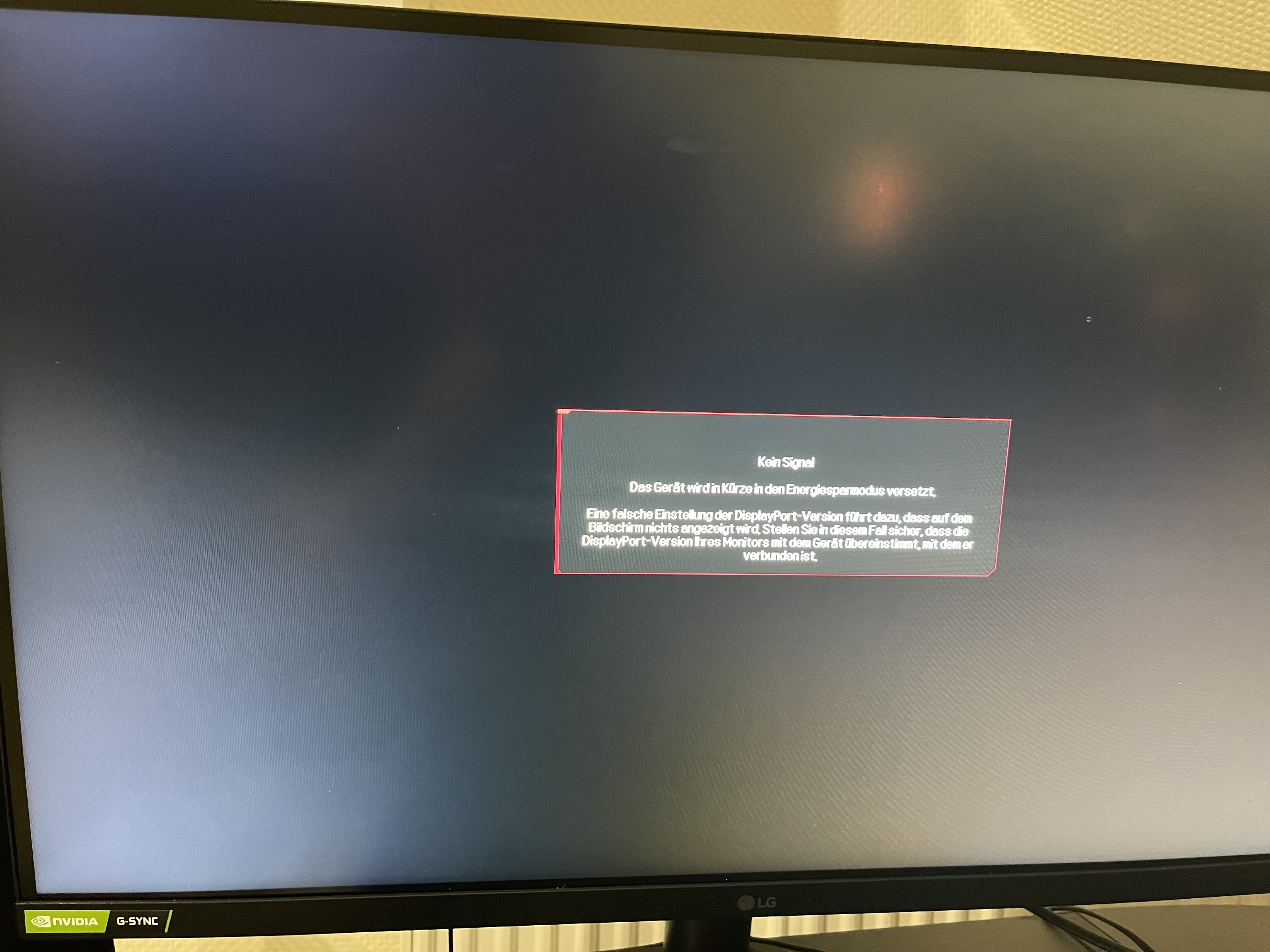

Hallo zusammen!
Ich habe ein Problem, ich habe den PC heute 6x auseinander gebaut und wieder zusammengebaut, meine Nerven sind etwas blank und ich verzweifle halbwegs..
Da es mein erster PC ist habe ich nicht sooo viele Kenntnisse darüber.. Jedenfalls funktioniert alles Lüfter, RGB‘s Grafikkarte und die aio Wasserkühlung für die CPU.. Nur ich bekomme kein Bild die Daten dazu sind gleich etwas weiter unten.

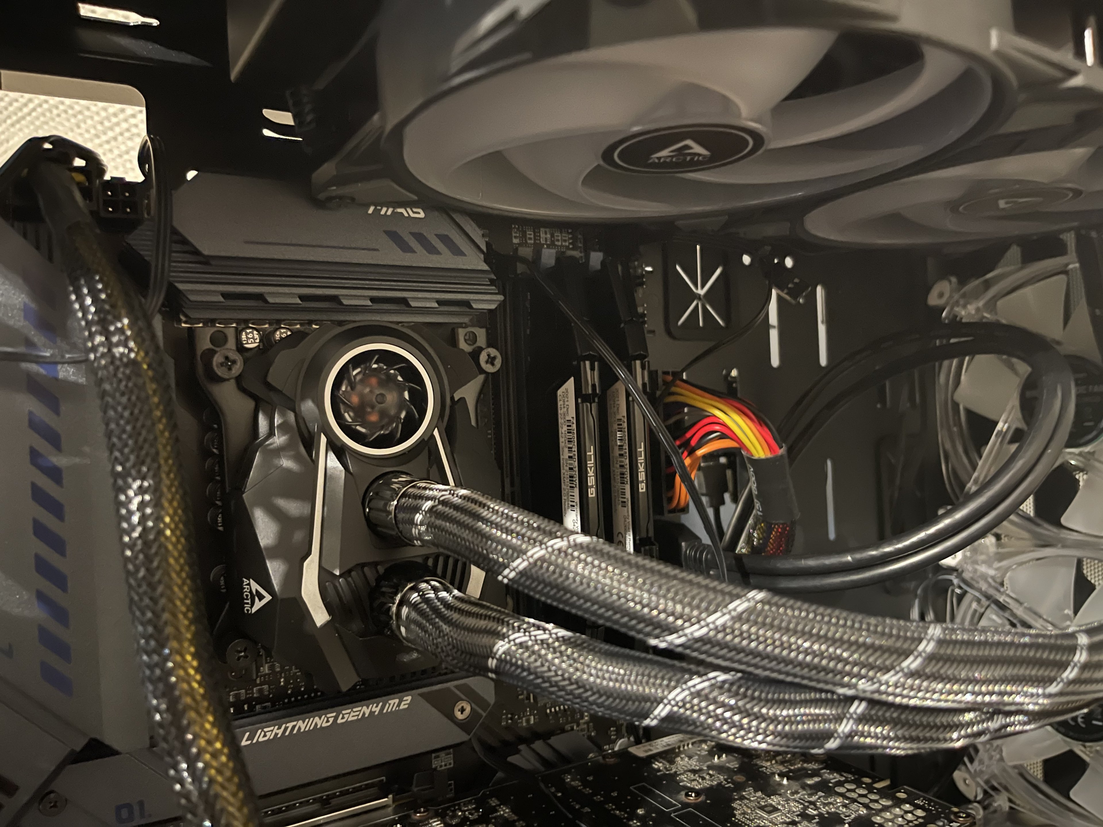

Schließt du bei beiden nur einen 8-Pin Stecker für die CPU an?

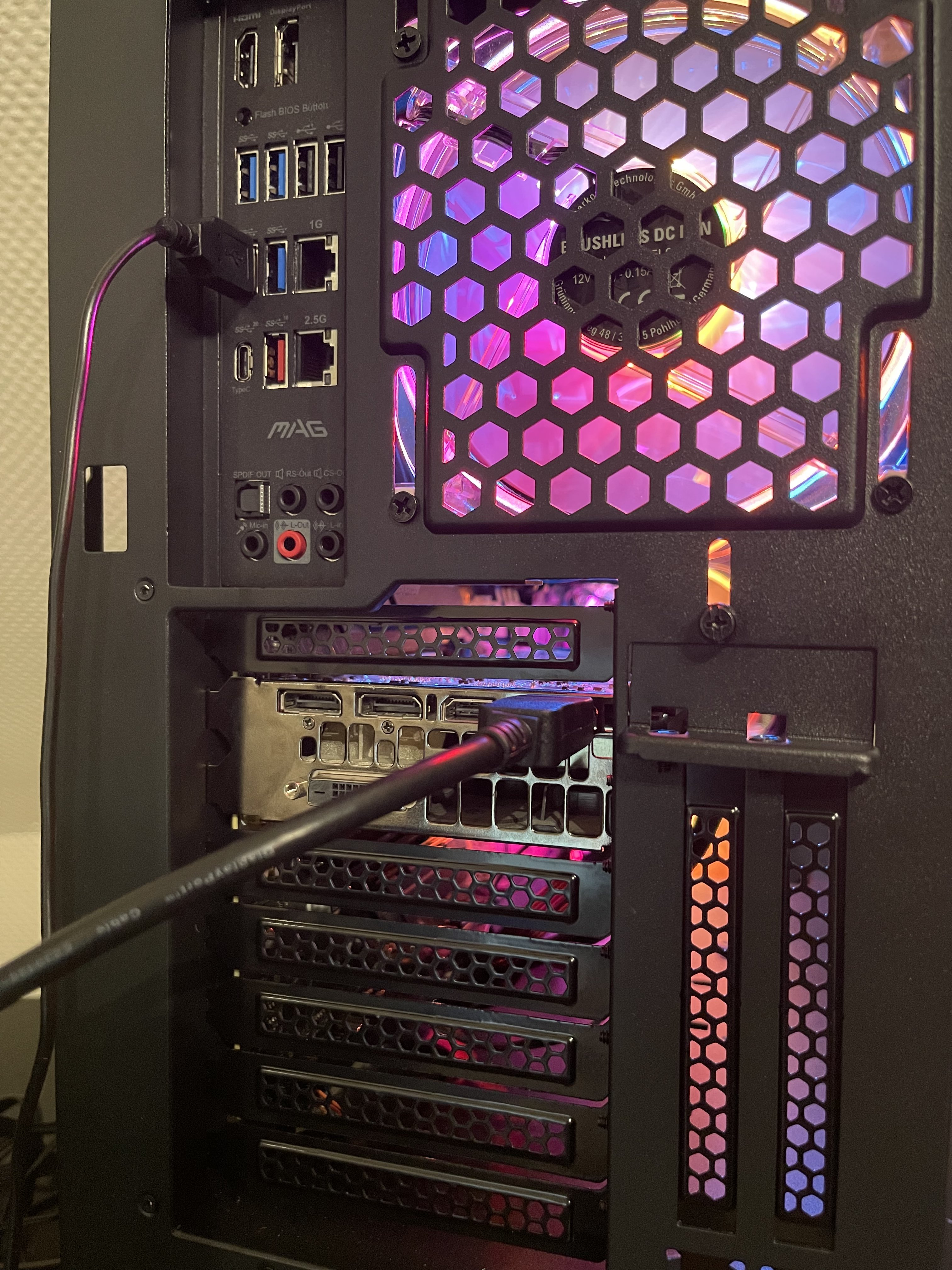

-DisplayPort an der Grafikkarte und am mainboard getestet
Am Mainboard mit eingebauter Grafikkarte oder ohne?
Ja ich hatte jetzt leider kein 4-PIN Stecker zur Hand, aber ich dachte auch das ein 8 Pin reicht 😅
In der CPU ist ja eine integrierte Grafikkarte, da hatte ich das auch mal so getestet.. nur ich wusste nicht, ob’s auch ohne Treiber funktioniert..
Tut er auch.
Auch Windows geht ohne Treiber. Aber sobald eine GPU eingebaut ist, wird die iGPU des Prozessors deaktiviert, außer du stellst das im UEFI explizit anders ein.
Achsooo, ich hatte die GPU dran gelassen, beim umstecken, da weiß ich schon mal was ich gleich mal versuchen könnte.. :D

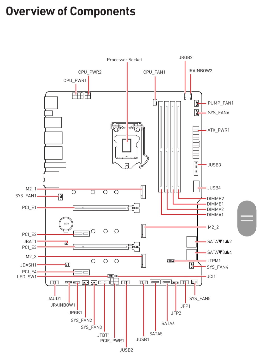

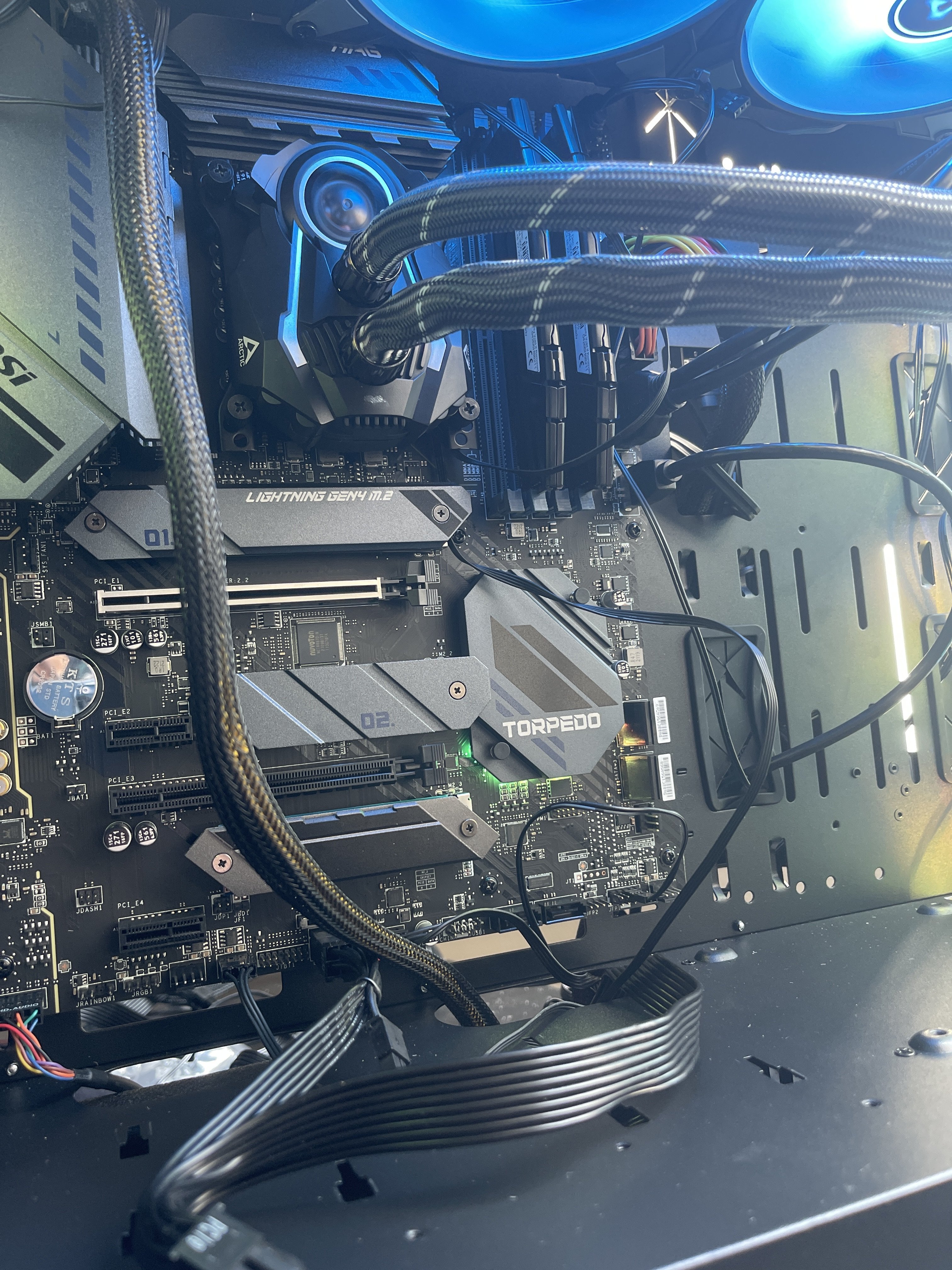

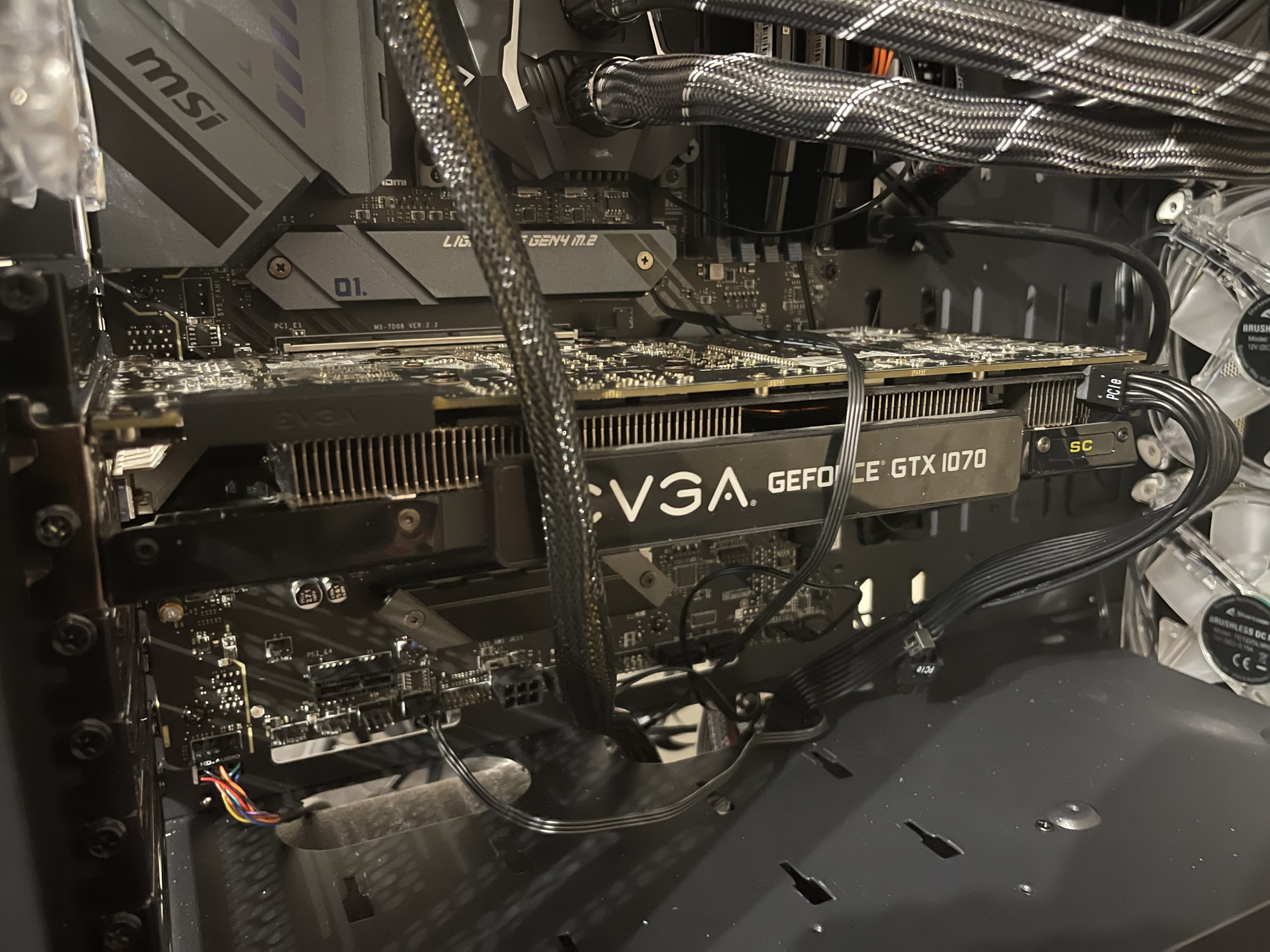

Du hast ja Bilder mit dem ARLT Netzteil gemacht, daher die Frage ob du wenn du das BQ FM drin hast auch den 24-Pin und den 8-Pin am Mainboard und am Netzteil angeschlossen hast ?! Wäre so einer der Klassiker, neben verhunzten Pins im Sockel.
Ganz unten auf deinem Board gehört noch ein 6-Pin PCIE Stecker rein, ist der angeschlossen?
Der eine CPU 8-Pin reicht fürs erste.
Nein der war nicht eingesteckt.. nun ich habe die normale Grafikkarte ausgebaut und den pcie unten eingesteckt und es hat funktioniert..!! Ich danke dir

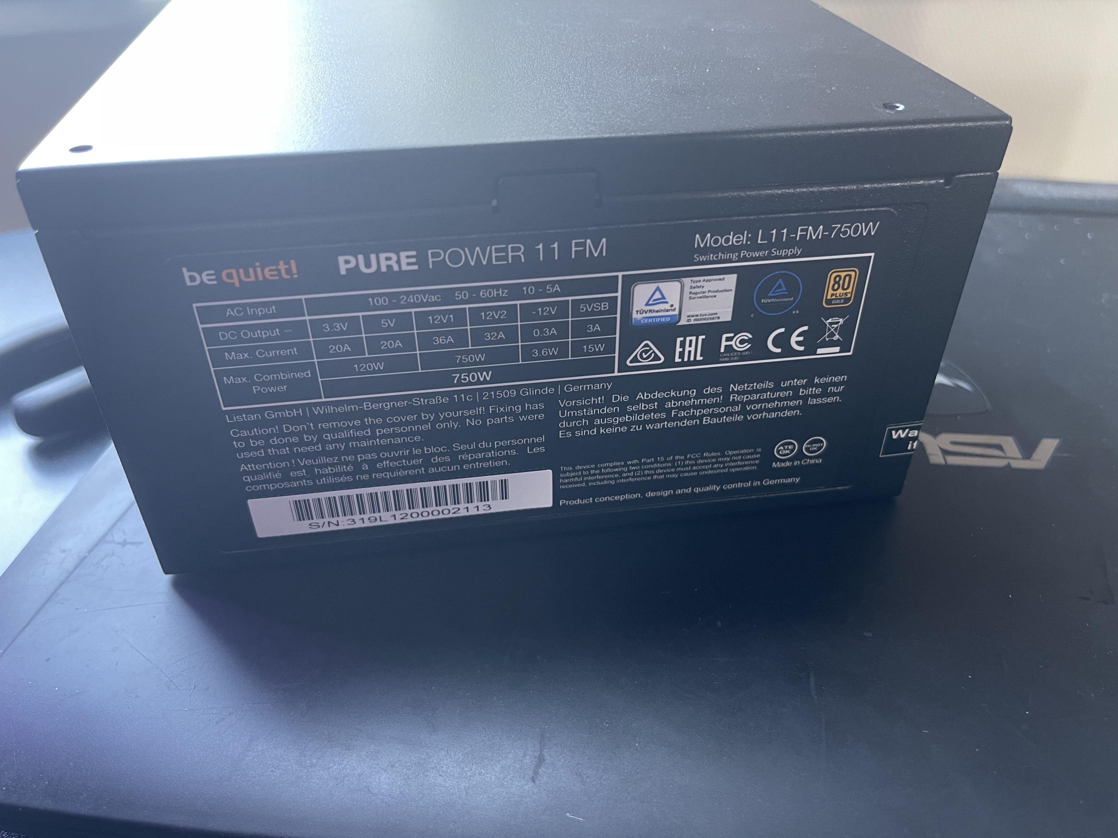

Gibts nen Grund warum nach wie vor das ARLT Netzteil drin ist ? Oder täuscht das , das BQ FM hat doch komplette schwarze Kabel ?
Ja.. Als ich das Be Quiet Netzteil in das Gehäuse hatte.. war die ez debugging LED auf rot. Da hatte ich die CPU 2x ausgebaut um zu schauen was da ist.. schließlich bin ich dann im Forum auf einen Beitrag gestoßen wo jmd das Netzteil meinte, da habe ich es mal getestet.
Sollte es dann nicht klappen, nehme mal kontakt zu BeQuiet auf die haben nen recht guten und schnellen Support.
So das Netzteil funktioniert 🤩 Ich danke euch allen für die Hilfe!! 😃😃
