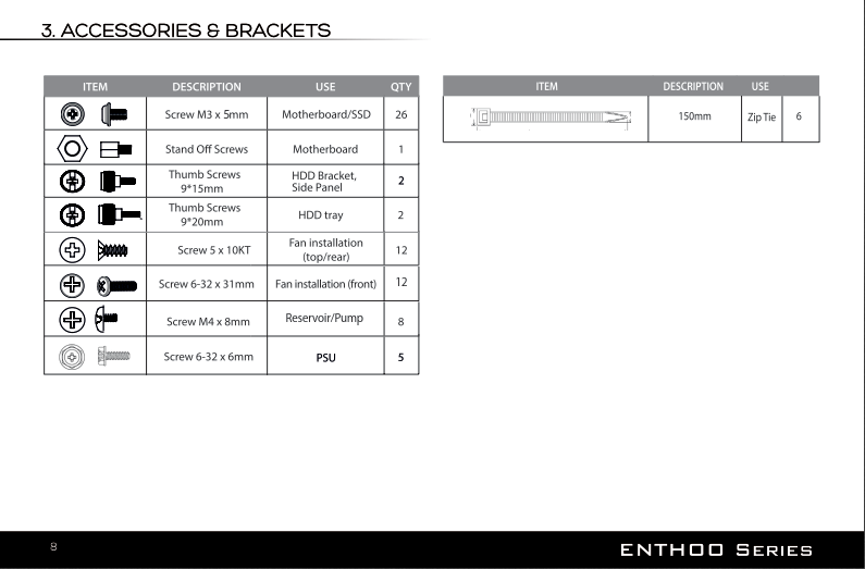

ich hab nochmal geguckt da waren echt keine abstandshalter mit dabei
Sind beim Gehäuse dabei (meistens) ... du hast das MB also ohne diese, an das MBtray montiert?
Geht man nach den Bildern der Webseite http://www.phanteks.com/Enthoo-Pro-M.html und dem Manual http://www.phanteks.com/assets/manuals/PH-ES515P_Western.pdf so sind die Abstandhalter bereits vormontiert und es liegt nur noch 1 Abstandhalter bei.
Arbeite dennoch all die dir genannten Dinge wie in #13 gepostet erst einmal ab.
