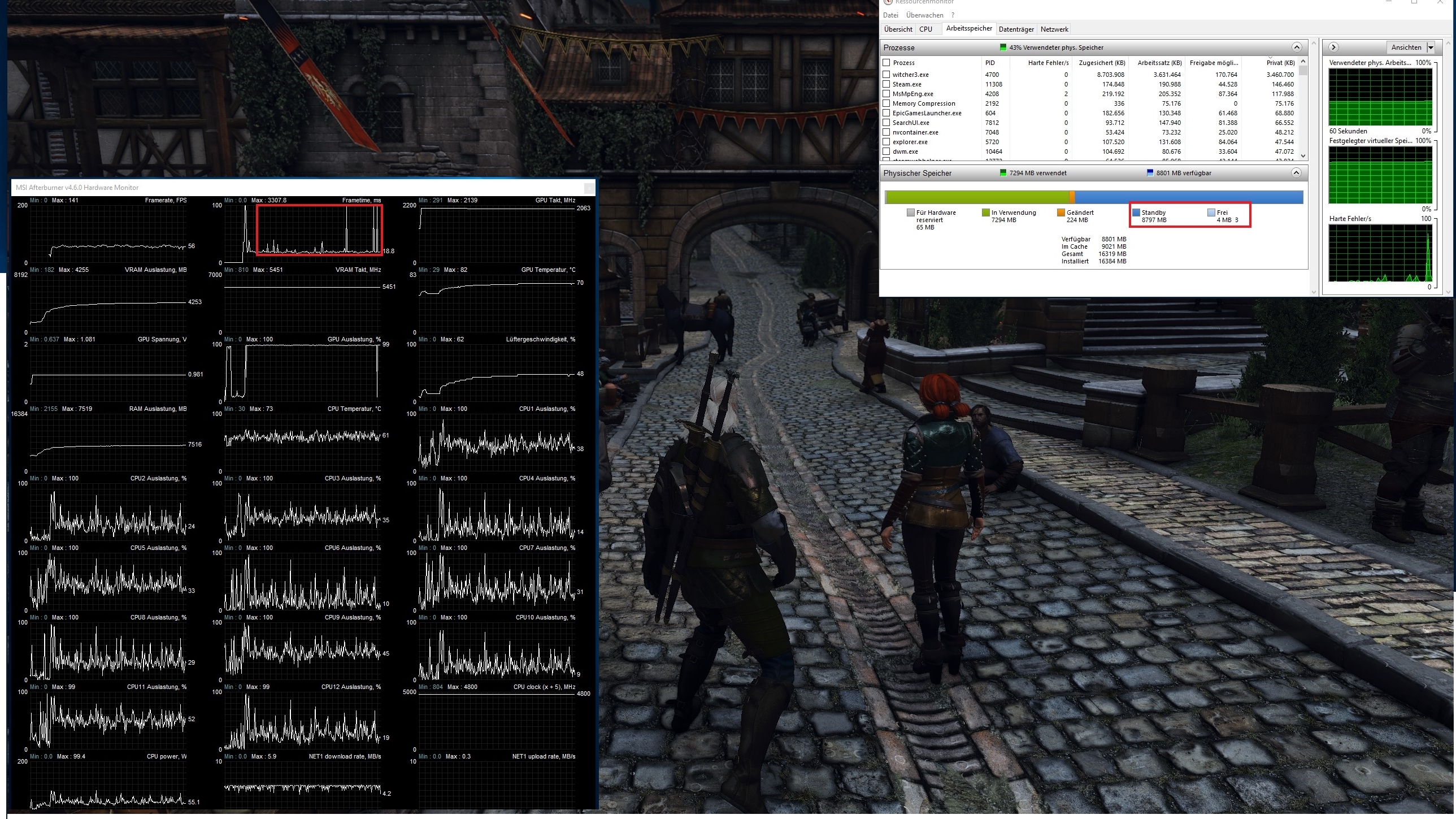

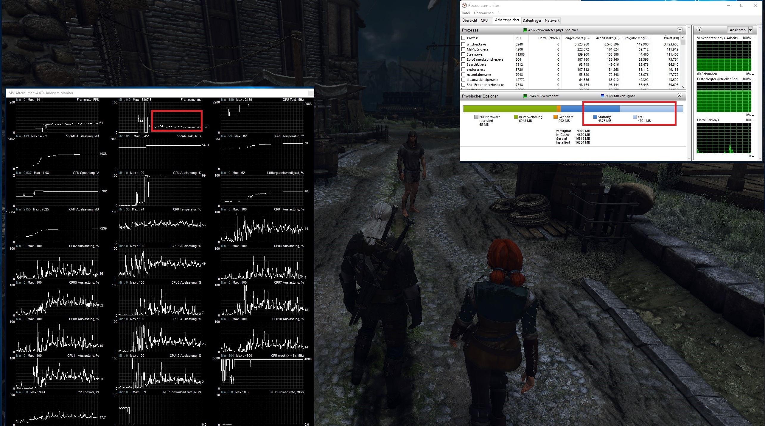

Exit666 schrieb:
Ausführen und Start drücken. Die stock Settings reichen aus. Das Tool muss dann im Hintergrund laufen.
Wenn weniger als 1024 MB Speicher frei sind, leert das Tool den Standby. Damit ist nicht der physische Speicher gemeint! Du kannst 9/16 GB physisch belegt haben (was ja an sich kein Problem darstellt) und trotzdem Ruckler haben, weil eben die Standbylist voll ist.
Doofe Frage, aber auf der ersten Seite dieses Threads (Post #9)habe ich bereits ohne besagtes Tool einen Screenshot meiner Ram Auslastung gepostet.. da war der Standby tatsächlich noch "leerer"
als jetzt mit Tool (Screenshot Post#36) wie kann das sein?
Immerhin hatte ich zu diesem Zeitpunkt ja noch die Mikroruckler welche man hier:
https://www.computerbase.de/forum/attachments/4-jpg.805737/
auch sehr gut nachvollziehen kann (siehe unten rechts die Ausschläge) Diese Linie sollte im Optimalfall doch gerade, ohne Ausschläge sein, oder?
Kann es sein das es aktuell wirklich nur ein Zufall ist das es gerade läuft? noch traue ich dem Braten nicht so ganz^^
