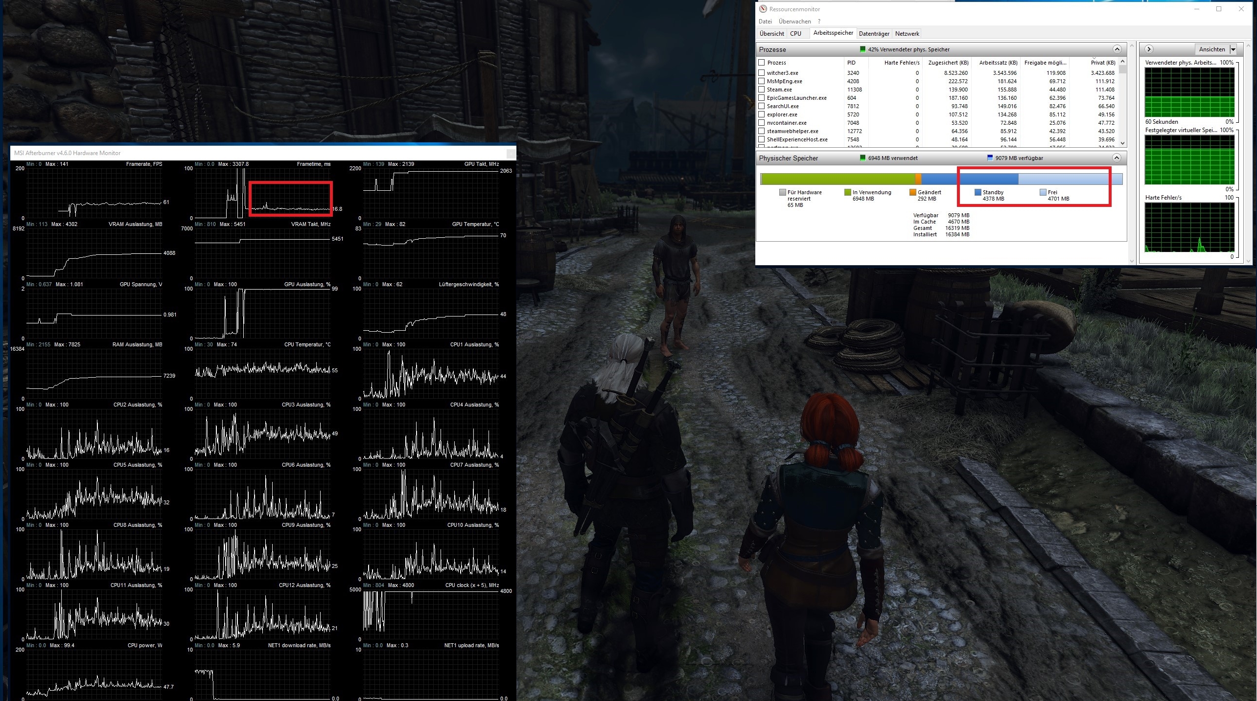

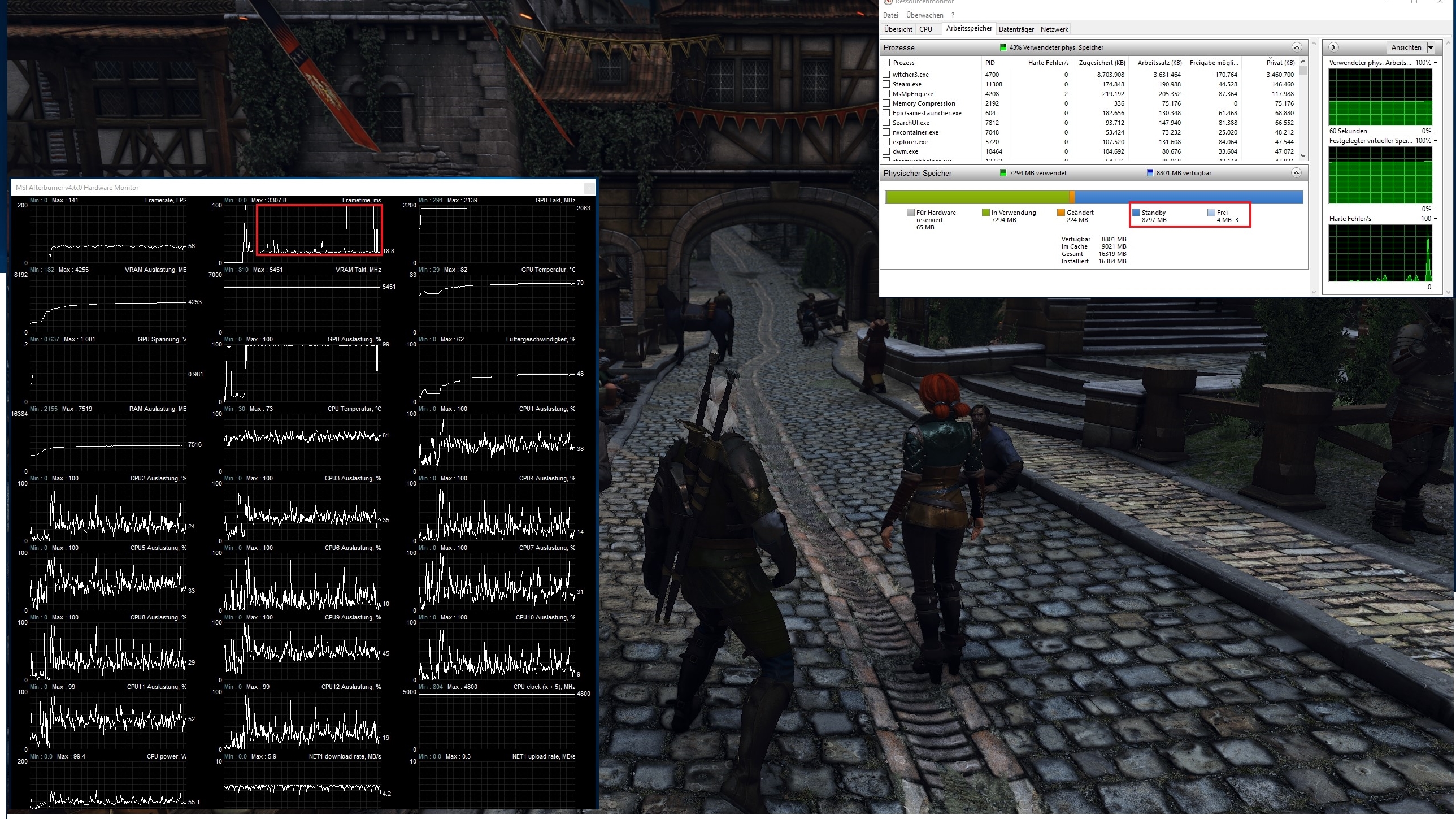

808109
808111

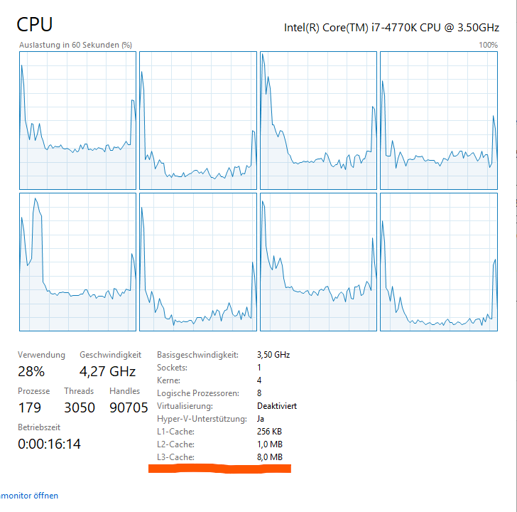

Wenn die Werte im Taskmanager mit denen von CPU-Z übereinstimmen, sollte man doch meinen, dass Windows die Werte korrekt verwaltet oder?

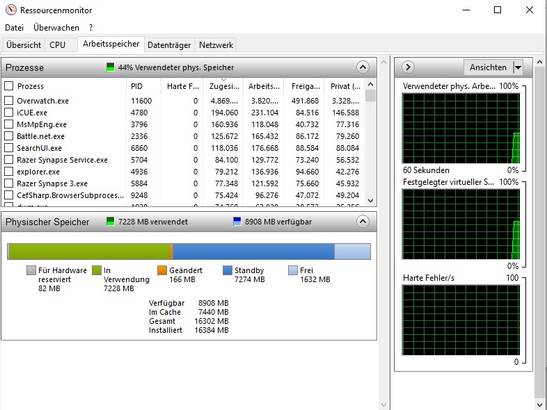

Lässt sich anhand dieses Bildes eine "besserung" feststellen ?
Hast du mehr als einen Monitor? Wenn ja, kannst du dieses Fenster mal nebenher offen lassen.
Anhand des Screenshots sieht man, dass der Standby nicht voll ist. Dann ruckelt es auch nicht. Schau mal beim ISLC, da steht ja, wie oft die Liste geleert wurde (purged).
