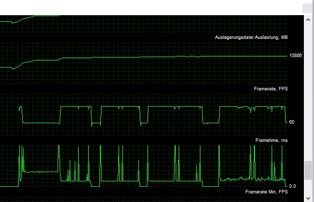

Auch die Taktraten beider habe ich während der Drops im Auge gehabt, die GPU Taktet in Spielen teilweise nicht ganz aus, die wurde mit einer Einstellung in den Treibereinstellungen (optimale Leistung in maximale Leistung bevorzugen gestellt) allerdings etwas forciert, sodass diese mindestens 1650 mhz (wenn ich mich nicht täsuche hält.) Die CPU Tatke sowie GPU Takte ändern sich selbst während des Drops nicht.
(anbei die Bilder von Afterburner)

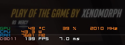

Blöde Frage: Das Spiel ist auch auf der SSD installiert? Nicht auf einer HDD?
Auf dem Screenshot sieht man das sich die GPU bei 39% Rumlangweilt. Oder ist das nur ein Standbildeffekt wärend des Fotografierens ? Normal wäre so etwa 97-99 %. Oder?
Reaktionen: Flomek
Vsync muss aus sein.... Omg wieso wird dieser Fehler so häufig gemacht??
Ne das ist während des Spielens. Wirklich ausgeleastet werden dort weder CPU noch GPU. Die sind beide meist in nem Bereich von ca. 40-60%
