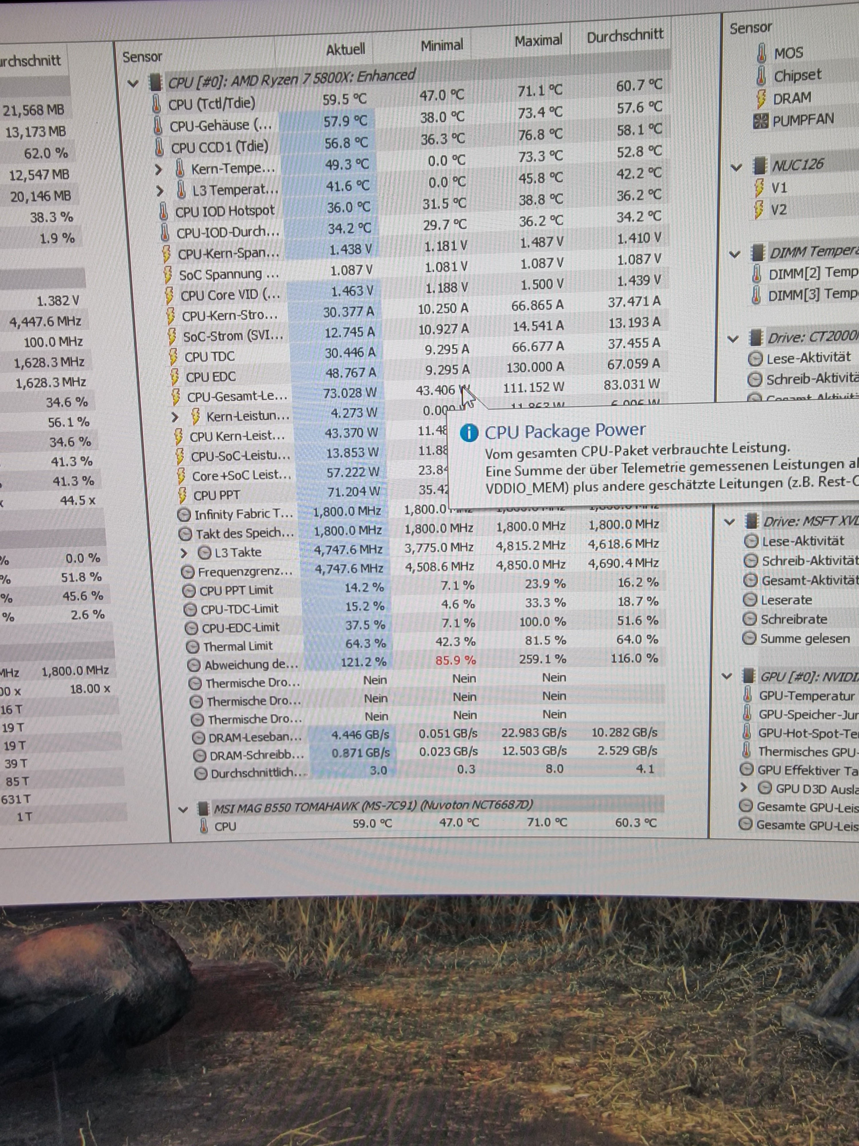

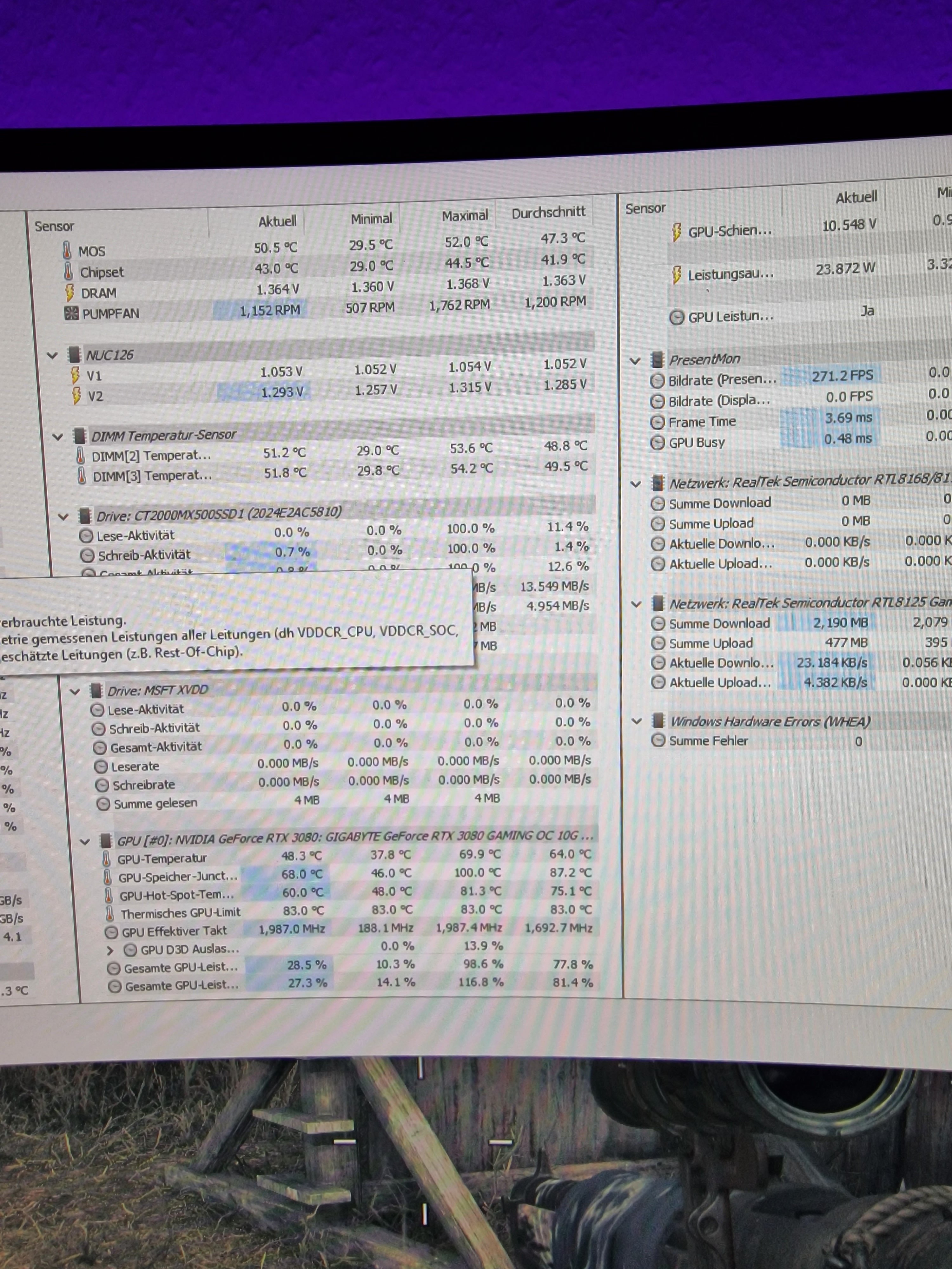

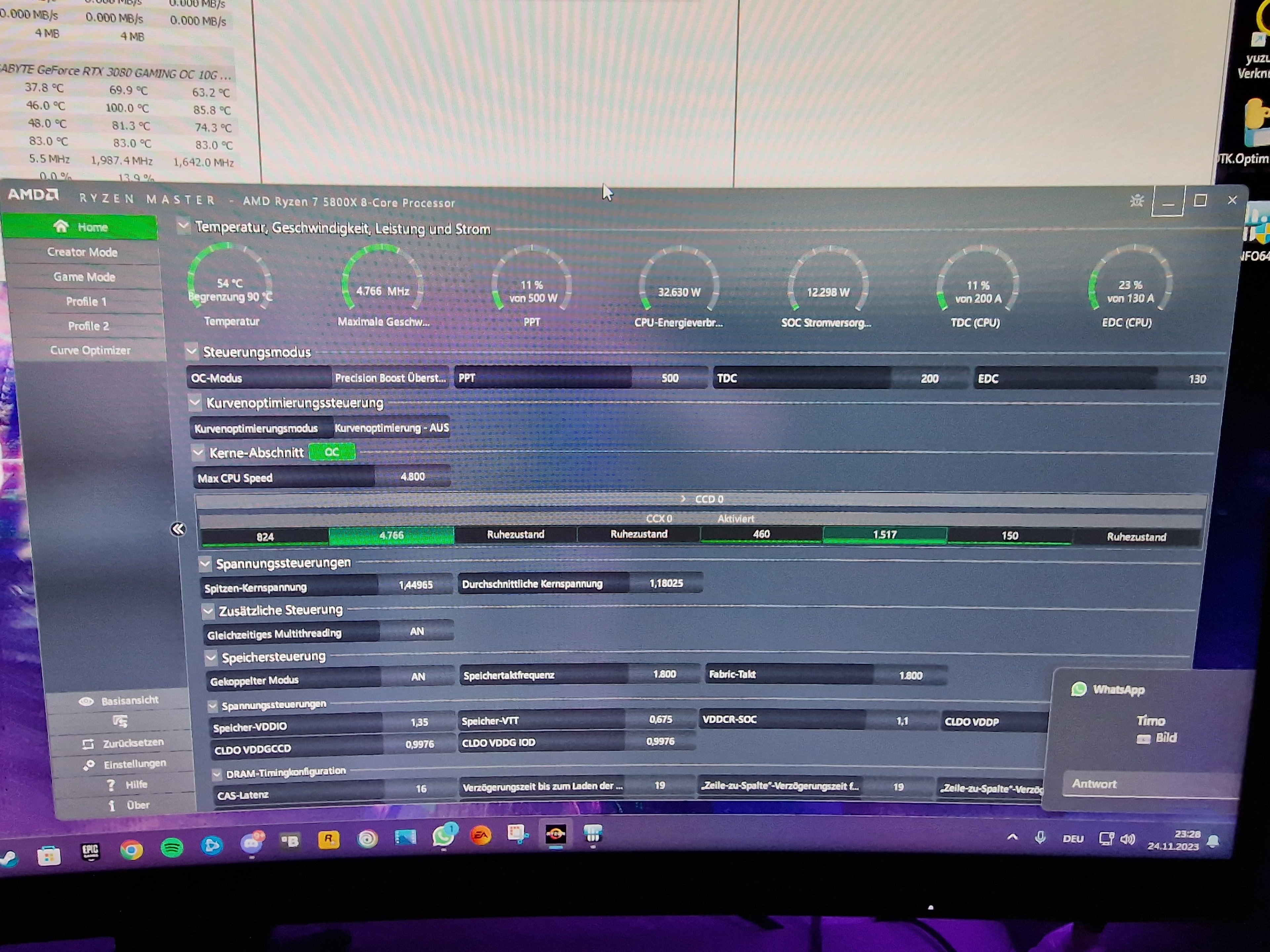

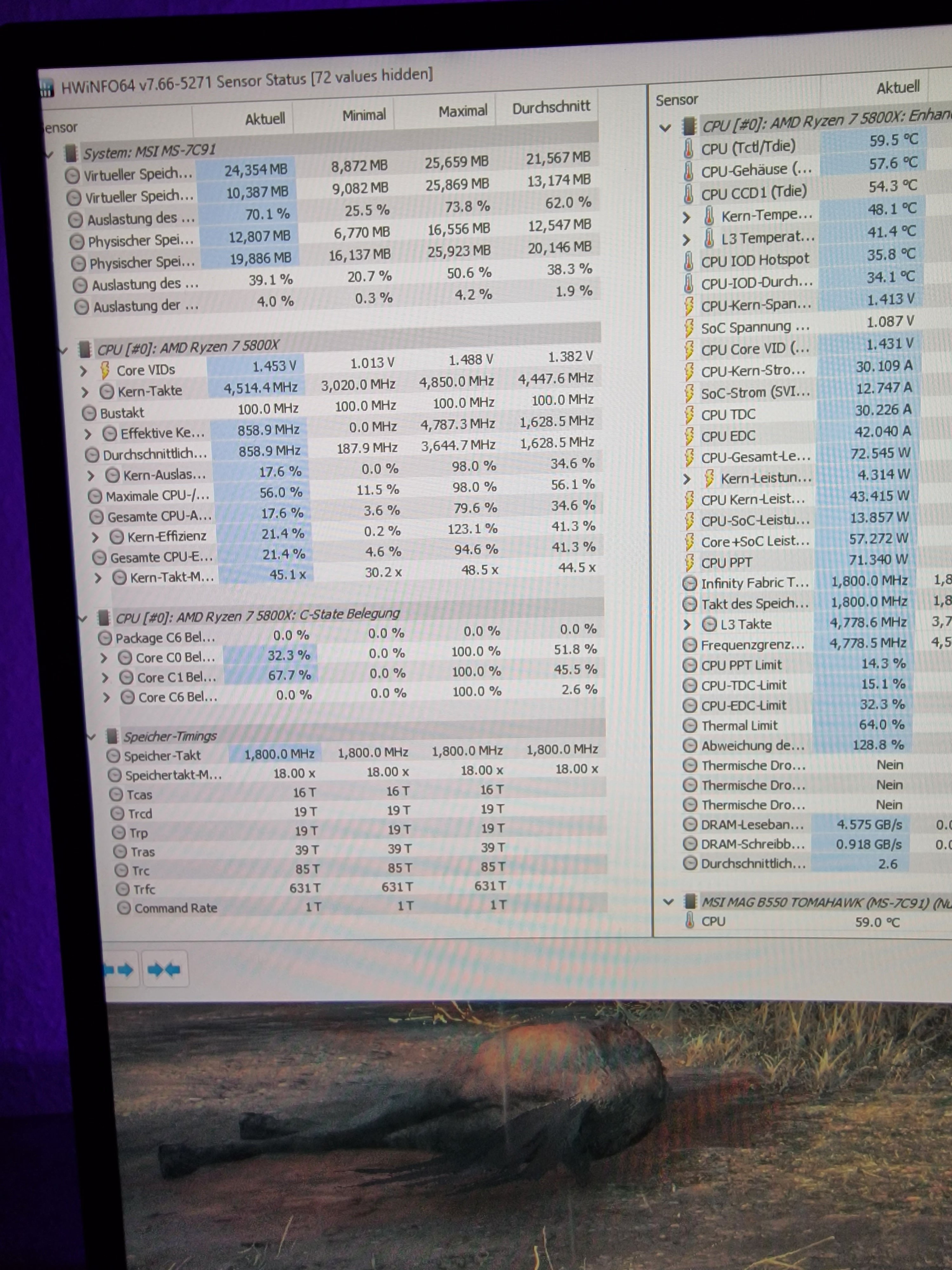

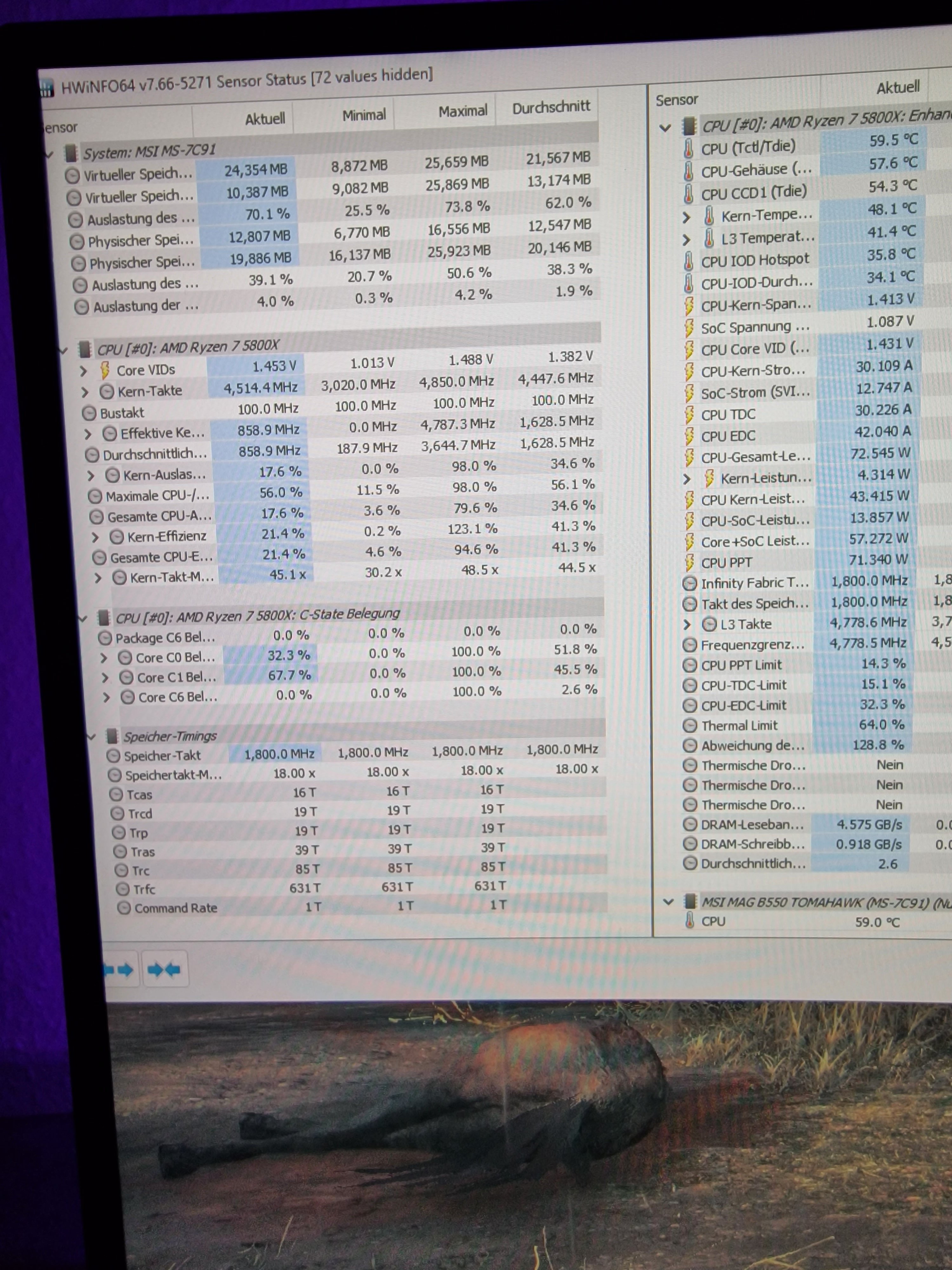

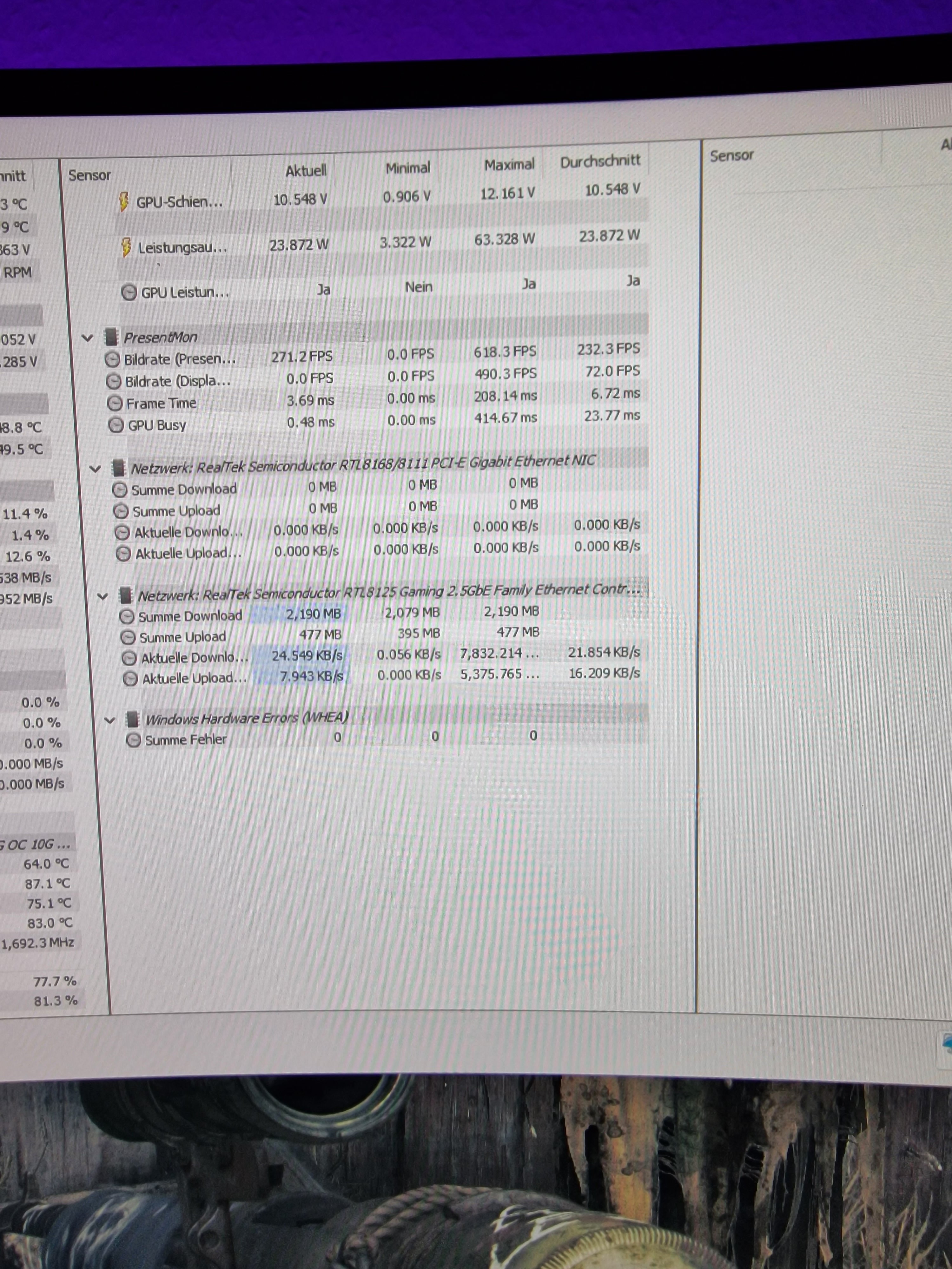

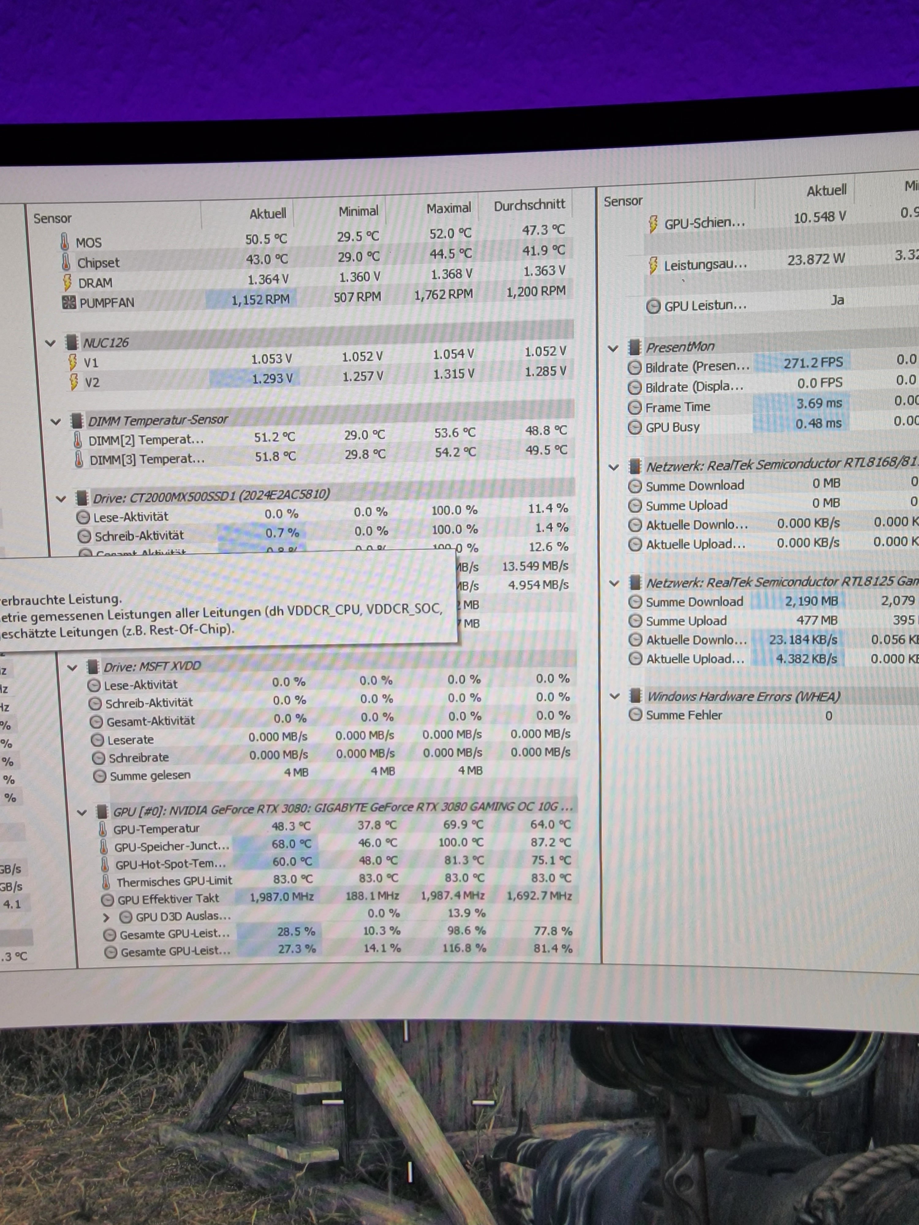

Ich hab versucht Hwinfo64 immer im Hintergrund laufen zu lassen und im Moment des Absturzes was auffälliges zu sehen.
Leider konnte ich kein Screenshot machen, da ja mein PC hängt und sich nichts getan hat, daher hab ich die Werte mal mit dem Handy abfotografiert.
Ich Poste die Bilder hier im Anschluss, vielleicht kann ja jemand was erkennen.
Ich für meinen Teil kann nichts auffälliges sehen.

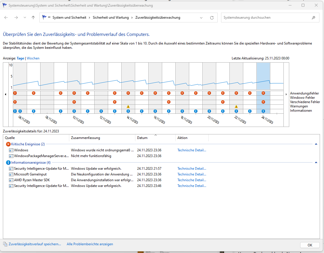

zeig mal bitte den Zuverlässigkeitsverlauf

Hier der Zuverlässigkeitsverlauf
Die Uhrzeit wo ich Windows um 23:36 nicht Ordnungsgemäß herunter gefahren habe, war das Ausschalten über den Power Button, da hier mein System wieder abgestürzt ist.
Seit ca. 1-2 Wochen ist auch mein Windows Anmeldebildschirm wo man sein PW oder PIN eingeben muss schwarz.
Normalerweise sind doch hier immer irgendwelche zufälligen Landschaftsbilder.
Keine Ahnung ob das was zu bedeuten hat und auf ein Fehler in Windows hindeutet...
Anhand der Kritischen Fehler kann man sehr gut erkennen wann ich immer den PC mit Power Button ausgeschaltet habe, da ist immer der System Crash.

Also so wie der Zuverl. Verlauf aussieht, hat dein System ein schwerwiegenderes Problem.
Da würde ich gar nicht lange mehr rumprobieren, und W10/11 neu aufsetzen.
vielleicht bis zu dem Tagscrollen, an dem die roten X angefangen haben, vielleicht sieht man da den Ausloeser

Trotz Wasserkühlung finde ich die CPU Temperatur ziemlich hoch. Wie warm wird die GPU?
Wie ist die Wasserkühlung und die anderen Lüfter verbaut?
Die 12V-Schiene zur GPU schaut merkwürdig aus und muss eigentlich konstant um 12V liegen. Deine 3080 hat zwei Stöpsel. Angeschlossen jeweils einzeln oder per Y-Kabel? Die einzelnen Werte fehlen auch in der HWiNFO-Anzeige.
Unbedingt zwei separate Anschlüsse und Kabel vom Netzteil zur GPU nutzen.

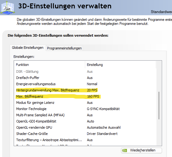

Und wenn die FPS-Werte in HWiNFO keine Auslesefehler sind, würde ich die max. FPS treiberseitig auf 144 oder 165 begrenzen, je nach Monitor. Für minimierte Prozesse max. 20 kann auch nicht schaden.

Guten Morgen,

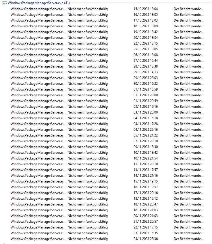

also ich hab bis zu dem Tag zurück gescrollt wo es mit den Abstürzen los gegangen ist.
Genau ab dem Tag hab ich bis heute 41 Fehlermeldungen immer wenn mein PC Abstürzt
"WindowsPackageManagerServer.exe"
zeitgleich kommt eine Neuinstallation von "Microsoft GameInput"
Was Microsoft GameInput betrifft hab ich im Internet Massenhaft Beiträge von Leuten gelesen, die über System Abstürze klagen.

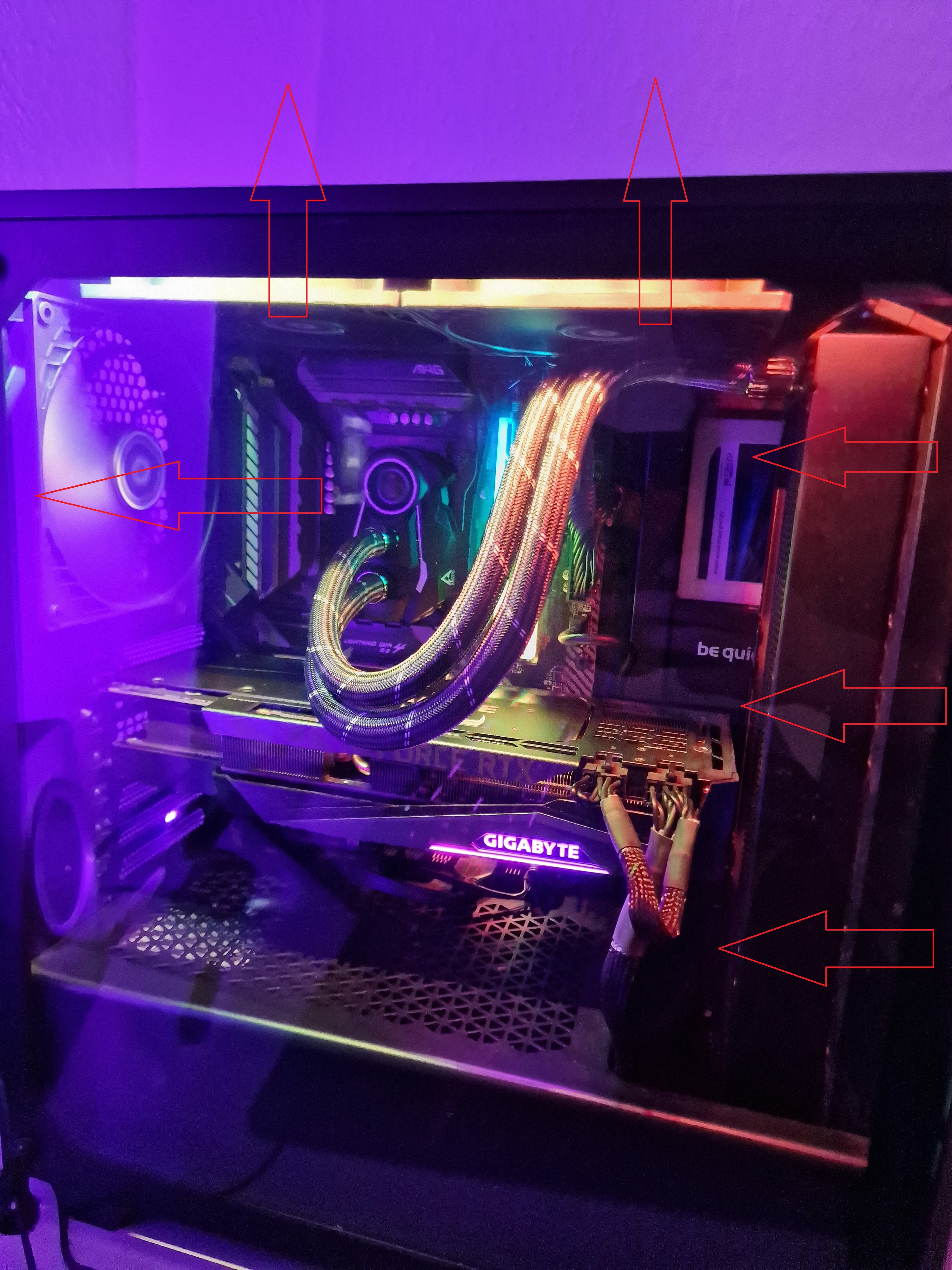

Im Anhang mal mein Bild von meinem PC mit eingezeichnetem Airflow.
