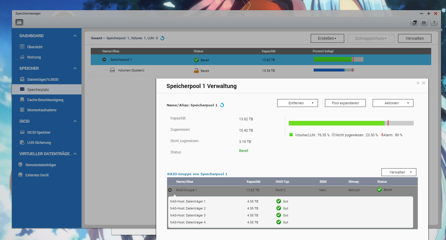

Am Anfang als die NAS noch nicht so voll war lief noch alles wunderbar, aber jetzt bekommt sie langsam
"Schluckauf" (~75% voll). Der Datentransfer läuft immer noch mit >100MB/sek, wenn man aber unter Windows
in der Ordnerstruktur rumsucht fängt es manchmal an zu stocken für 3-5 sek (Die Adresszeile bekommt den
grünen Ladebalken) danach öffnet sich wieder alles sofort. Auch der Plex Server hängt manchmal beim laden
der Bibliotheken.
Ich kann mir nicht erklären woher das stocken kommt, Ram ist immer so bei 10%, CPU <5% Auslastung.
Temperaturen vom System/HDD sind auch alle <45°C. Ich lasse grad noch ein intensiven HDD Test laufen,
aber ich glaube nicht das eine Festplatte ein Fehler hat denn der monatliche schnelle Test hat bisher keine
Fehler gefunden. Das NAS hab ich inzwischen schon 2 Jahre und wurde sofort geupgradet und der Plex
Server läuft seit etwa einem Jahr drauf.
Sind es einfach nur die vielen Daten auf der NAS die zu diesem Problem führen? Es sind inzwischen 10TB
verteilt auf ~120k Dateien in 8000 Ordnern. Würde es helfen größere Festplatten einbauen, ein anderen
Flaschenhals sehe ich nicht bei der Auslastung.

Wenn kein Windows auf dem NAS läuft, dann ist das Filesystem der internen Platten eigentlich nie NTFS, auch wenn es bei der Freigabe auf dem Windows Client so aussieht.
Unter Windows wird mir NTFS angezeigt, aber im Webinterface find ich
die stelle nicht wo es steht.

Wenn Du einfach nur unter Windows im Explorer ein Netzlaufwerk eingebunden hast, war es ein Share und damit ist das Filesystem dann das der NAS. iSCSI ist aufwendiger, wenn man dies selbst eingerichtet hat, weiß man dies in aller Regel auch noch.
