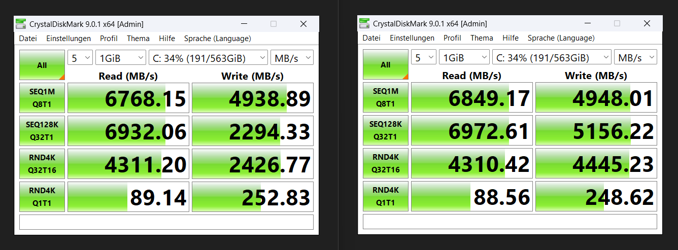

links vorher, rechts nachher - Samsung SSD 980 Pro 2TB mit nem 13700K
Inkrementelles Backup nach Umstellung via Veeam Agent lief problemlos durch.
Samsung Magican erkennt bekannterweise (auch in v9) die Laufwerke nicht mehr, ansonsten alles top.
Reaktionen: MarcelGX, Caramon2, Kobe und eine weitere Person
