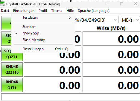

welches Profil/Settings sollte idealerweise für den vorher/nachher - Test verwendet werden?
unter Einstellungen kann ja explizit NVMe SSD ausgewählt werden.
Reaktionen: TPD-Andy
Hab auch benches die ähnliches belegen wie hier, daher schenke ich mir das.
ABER: Ich habe auch energiesparpläne die verhindern das meine CPU hochtaktet im idle, somit wenn die SSD richtig mal arbeiten soll bremst das (merke ich auch deutlich)
Mal aus dem CrystalMark gesprochen die RND4k Q32T1 gingen im "lowpower" mode bei meiner ssd im Read auf ~130per SCSI und auf ~280 nativ
Und das spüre ich schon deutlich, das dort weniger cpu leistung eingefordert wird.
@Oakley ich habe das einfach mal per default gemacht.
Und wenn du auf nvme schaltet, wird aus dem xxxT1 ein xxxT16 ;)
Reaktionen: Caffenicotiak, imperialvicar, TPD-Andy und eine weitere Person

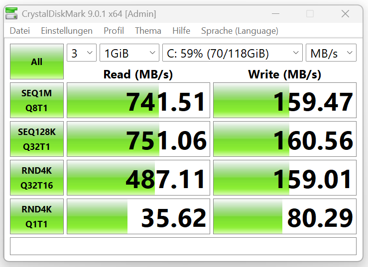

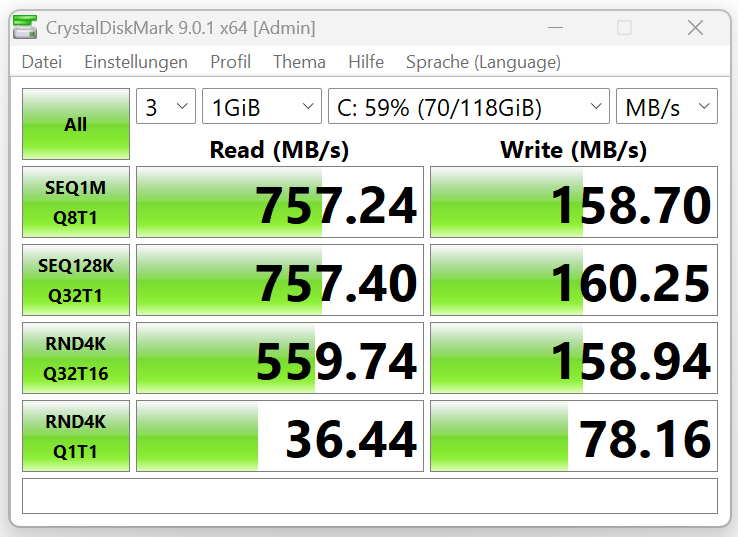

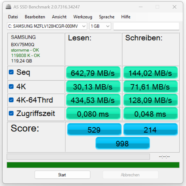

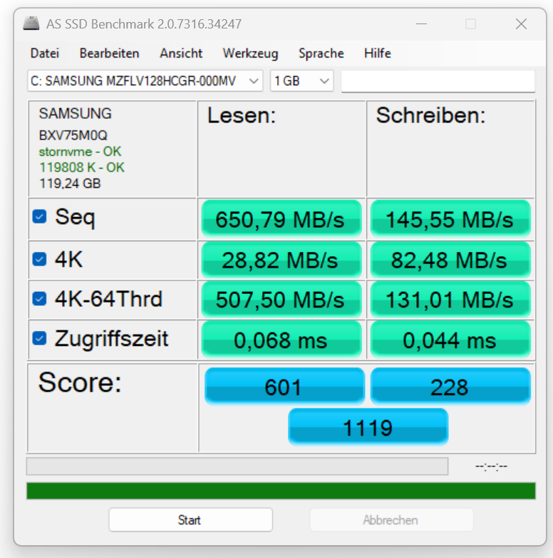

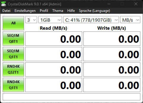

Okay, da ich mein Surfacebook 1. Generation heute eh auf 25H2 Bringen wollte war ich auch bereit mal zu Basteln.
Windows 11 Pro
25H2
26200.7462
i5-6300U 8GB RAM
Original SSD
Ja es hat nach der Anleitung Problemlos Funktioniert
Vorher
Nachher
Beeindruckend wie stark der 6300U ausgebremst hat
26,9% Bei der Zugriffszeit und 16,7% beim RND4K nimmt man doch gerne mit.
Dafür hatte man früher eine Neue SSD gekauft
Reaktionen: TPD-Andy, Dalu, Qyxes und eine weitere Person

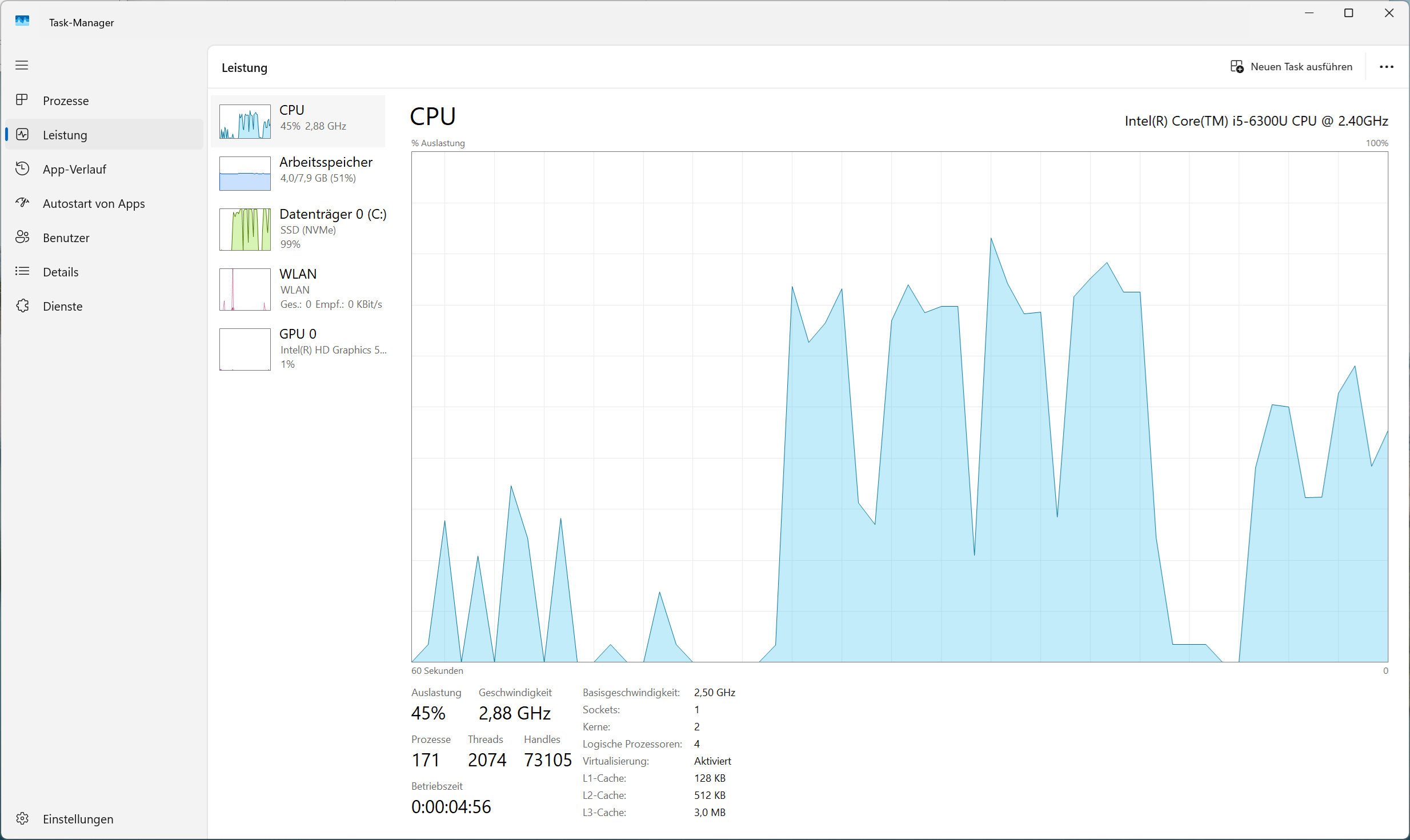

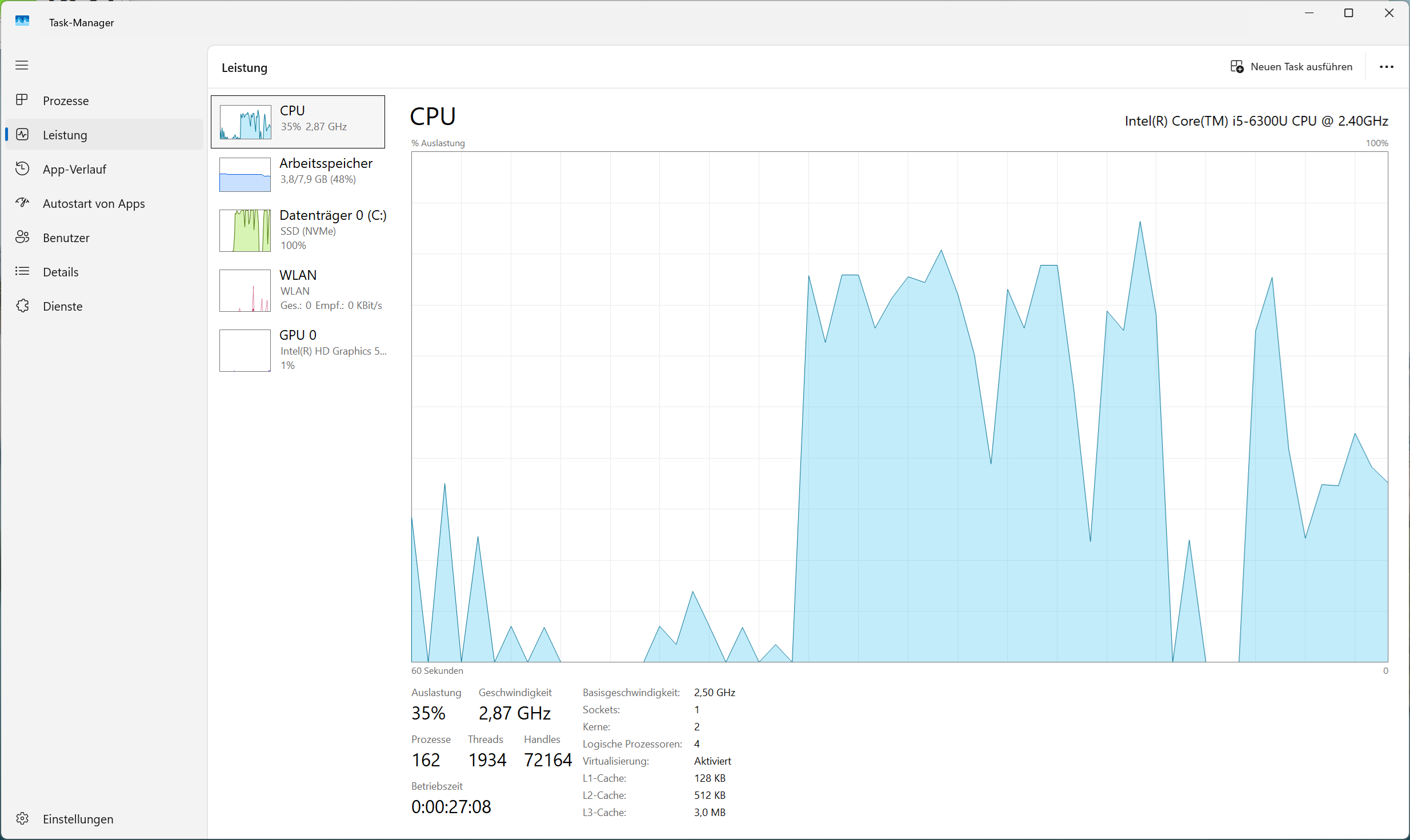

mibbio schrieb:
Hast du während der Benchmarks auch mal die Auslastung der CPU verglichen?
Vorhin nicht, aber jetzt mal nachgeholt.
RND4K Q32T16 Read SCSI:
RND4K Q32T16 Read NVME:
Jeweils der große Block, danach kam der Write Test, aber das hat nicht mehr auf den Screenshot gepasst
Peaks sind beide male Ähnlich ~85%, aber Dauerauslastung ist sichtbar geringer bei NVME
Reaktionen: Caffenicotiak, Oakley, saintsimon und eine weitere Person
