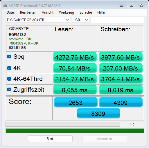

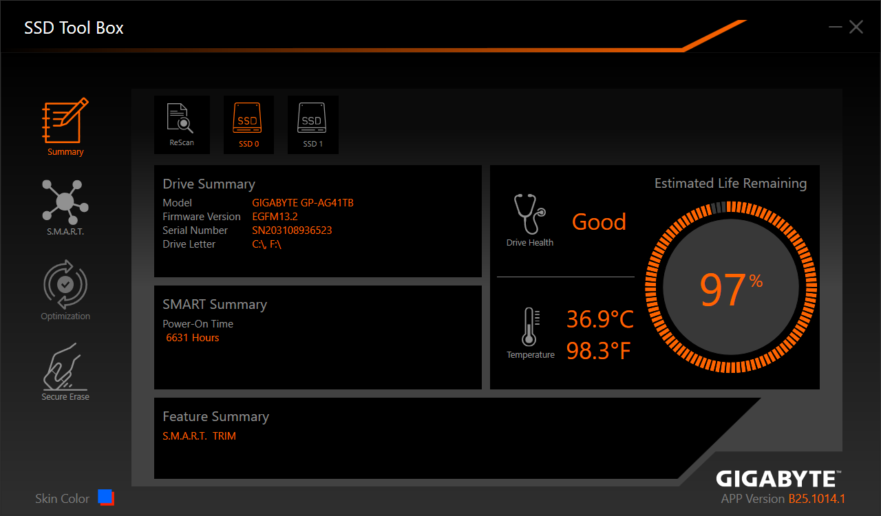

Funktioniert so weit auf dem Exot GB-AG41TB und der lexar nm790 4TB (beide pcie4).
aber die aktuelle Version B25.1014.1 (von Oktober 2025) der Gigabyte ssd tool box kann dann die smart Werte der eigenen ssd nicht mehr auslesen! die lexmar wird von dem tool in beiden Szenarien erkannt!
Ansonsten sehe ich bis auf sequentiell schreiben über all leicht besser werte
nvme
scsi
Ich habe den 3dmark storage test 2x auf der GB-AG41TB durchgeführt (mit nvme).
die werte waren deutlich schlechter als vor einem jahr mit dem scsi variante
https://www.3dmark.com/compare/strg/240231/strg/240206/strg/171188.
Technische Schlussfolgerung (jetzt endgültig)​
Die Kette sieht so aus:
GB-AG41TB (EGFM13.2)
→ SMART vorhanden
→ Vendor-Commands nötig für volle Auswertung
Windows 11 – neuer NVMe-Mode (2025)
→ blockiert / kapselt Vendor-Admin-Commands
Gigabyte SSD ToolBox
→ nicht angepasst
→ kann SMART der eigenen SSD nicht mehr lesen
Lexar NM790:
→ nutzt nur NVMe-Standard-Health-Pages
→ funktioniert weiter
Was du realistisch tun kannst​
Kurz gesagt: nichts weiter „reparieren“ – es gibt nichts Defektes.
Empfohlenes Vorgehen:
  1. Neuen NVMe-Mode aktiv lassen (funktional sinnvoll)
  2. Monitoring über Dritttools (HWiNFO / CrystalDiskInfo)
  3. ToolBox nur noch zweckgebundeneinsetzen:
    • Firmware
    • Secure Erase
      → dafür kurz zurückschalten

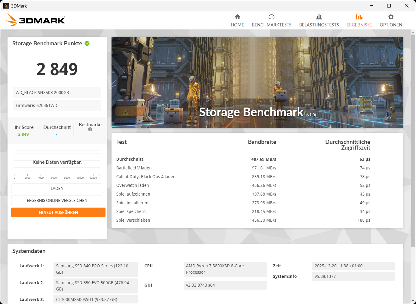

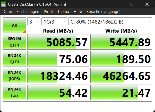

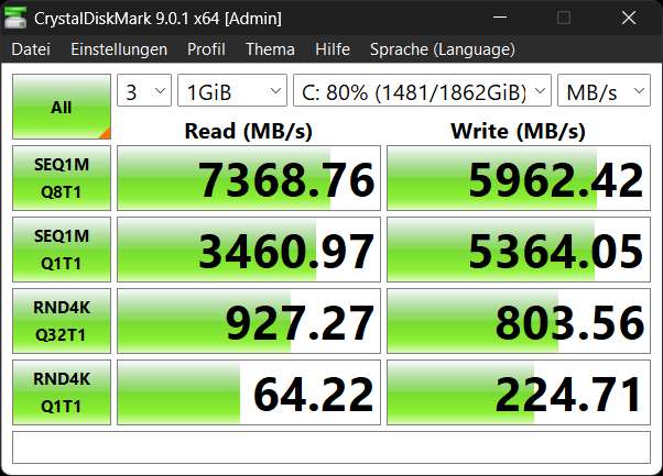

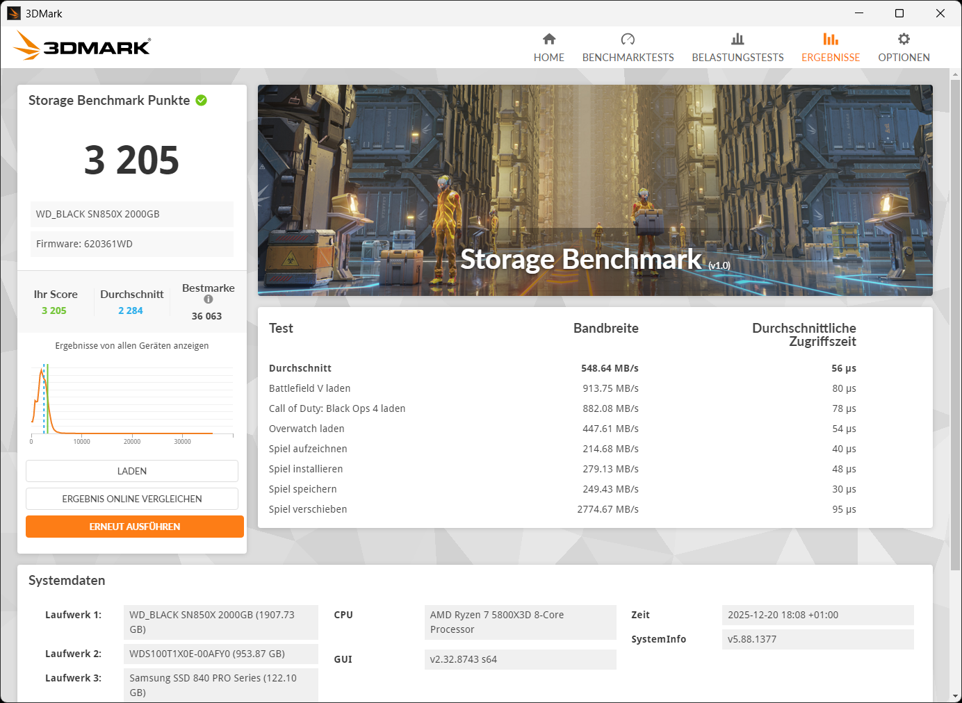

Also so ganz verstehe ich meine Werte nicht. Getestet mit einer SN850X.
Fangen wir mal mit dem 3D Mark Storage Bench an. Hier gibts ne Verbesserung mit dem neuen Treiber.
Links alt / rechts neu
Von 2849 auf 3205 Punkte.
Der letzte Test, Spielverzeichnis verschieben, steigt sogar von 1456 MB/s auf 2774 MB/s.
Dann wirds aber kurios:

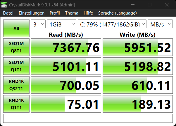

Beim Standard Crystal Disk Mark brechen die "SQE1M Q1T1" deutlich ein. Von 5101 MB/s auf nur noch 3460 MB/s.
"RND4K Q1T" gehen ebenfalls von 75 MB/s auf 64 MB/s.
Immerhin steigen die "RND4K Q32T1" von 700 MB/s auf 927 MB/s. Also zumindest bei dem Wert genau das was viele hier auch beobachten.
Seltsam, dass hier manche Lesewerte einbrechen. Das lies sich auch mit mehreren Testläufen reproduzieren.

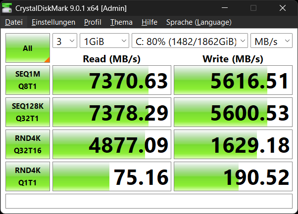

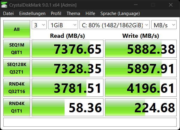

Ich hab dann noch die anderen Tests laufen lassen. Hier der "NVMe" Test von Crystal Disk:
Auch hier sieht man, dass wieder beim 4K Test Performance fehlt. Diesmal bei "RDN4K Q32T16" von 4877 MB/s auf nur noch 3781 MB/s. Mal eben 1GB/s weniger. Dafür steigt die Schreibleistung von 1629 MB/s auf sehr viel höhere 4196 MB/s.... Ja was zum teufel ist denn hier los?? :freak:
Auch diese Ergebnisse sind beliebig oft reproduzierbar, auch nach neustarts und mehrmaligen wechsel der Treiber. Immer ziemlich genau gleich.

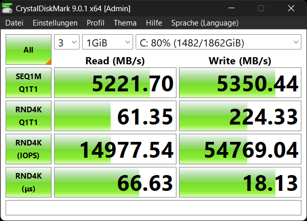

Hier noch der "Real World" Test von Crystal Disk Mark:
Hier siehts weniger seltsam aus, aber auch hier sieht man wieder. Die Leseleistung bei 4K sinkt. Natürlich auch die IOPS, die Schreibleistung steigt hingegen. Gleiches bei den Latenzen. Lesen vorher besser. Schreiben nachher mit neuem Treiber besser.

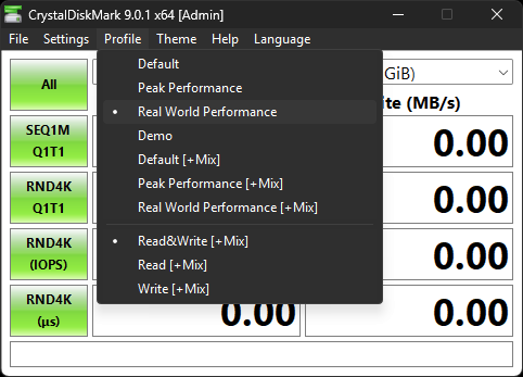

Lässt sich eine Aussage treffen, welche Größe sinnvoll für diese Tests wäre, damit das Ergebnis aussagekräftig ist? Egal - Hauptsache einheitlich bei allen?

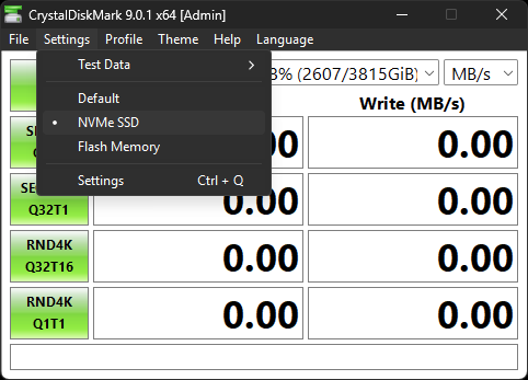

Wie steht es um die Voreinstellungen "Default" und "NVMe SSD"?
Je nach Auswahl werden dabei andere Tests durchgeführt.
Wäre eines der verfügbaren Profile abseits von "Default" eher sinnvoll für den zu testenden Use-Case?
