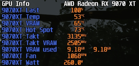

c0x schrieb:Hast du bei dir einen Boostcut drin?
Wollte nur wissen, ob die bei 265w ohne boostcut stabil läuft. Da rennt sie ja dauerhaft ins powerlimit
ich habe die Boost Einstellungen nicht angefasst
mit 80% und -30mV läuft sie bei mir nun fast 1 Jahr problemlos
heute in Gothic bis max 3135 MHz, ist glaube ich noch unter dem Bereich von OC

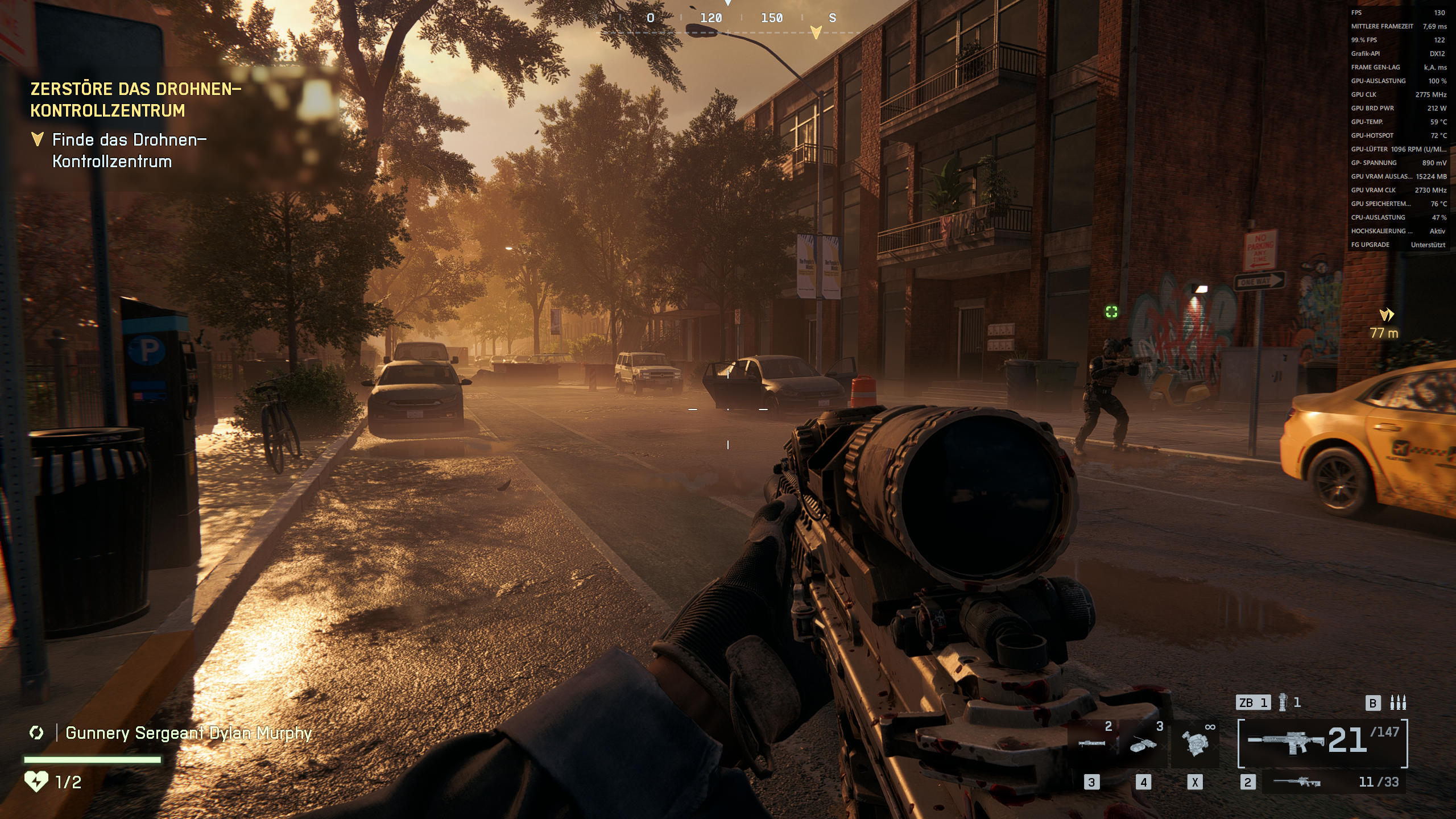

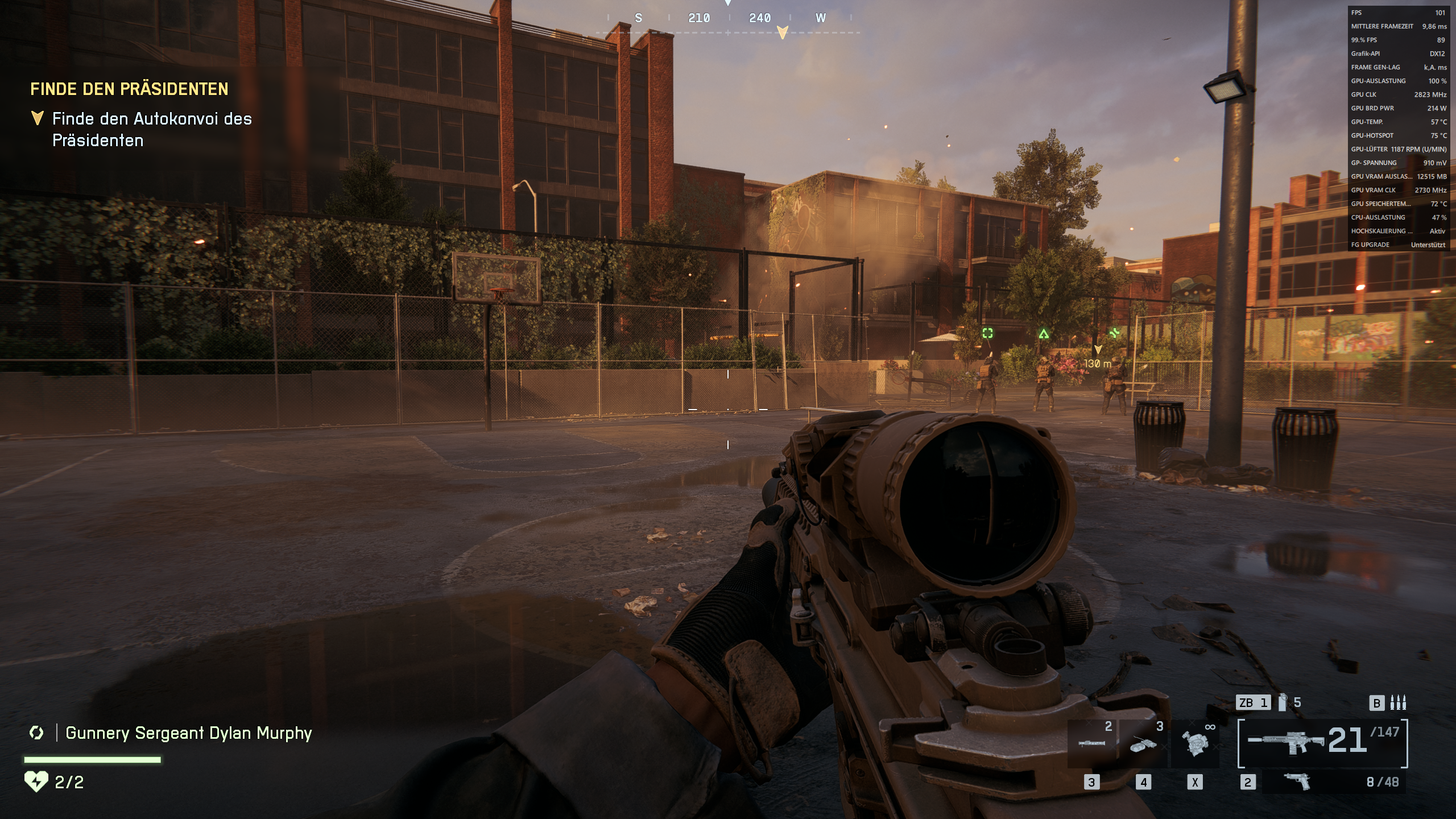

habe nun die Texturqualität von Hemmungslos auf Ultra gestellt. Und ja erst hatte es was gebracht. Es fing an mit 10GB, dann 12GB und nach einer halben Stunde dann wieder auf 15GB 🙈c0x schrieb:Gestern 2 h Warzone mit den alten Settings , keine Probleme.
PT -20%, FT, Boost -450Mhz, UV -50mV
@Evgasüchtiger
Die extrem hohe VRAM-Auslastung von rund 15 GB in Battlefield 6 auf deiner AMD Radeon RX 9070 XT liegt an einem bekannten VRAM-Speicherleck (Memory Leak) im Spiel, das vor allem in Kombination mit maximalen Grafikeinstellungen auftritt. [1, 2]
Da deine RX 9070 XT über insgesamt 16 GB VRAM verfügt, läuft der Speicher fast vollständig voll, was nach einiger Spielzeit zu massiven Framerate-Einbrüchen und Rucklern führt. [1, 2, 3, 4, 5]
Die Hauptursachen
- Das „Erbarmungslos“ / „Overkill“-Preset: Das Problem wird primär durch die höchste Stufe der Texturqualität ausgelöst. In diesem Modus leert das Spiel den Grafikspeicher beim Mapwechsel oder im Menü nicht richtig, sodass sich der VRAM immer weiter aufstaut, bis die Grenze von 15–16 GB erreicht ist. [1, 2, 3, 4, 5]
- VRAM-Allokation im Menü: Battlefield 6 neigt dazu, bereits im Hauptmenü oder direkt nach dem Spielstart unnötig viel Speicher zu reservieren, anstatt ihn dynamisch nach Bedarf zuzuweisen. [1, 2, 3]
So kannst du das Problem sofort beheben
- Texturqualität senken:
Stelle die Texturqualität im Grafikmenü von "Erbarmungslos" (Overkill) auf "Ultra". Alle anderen Optionen kannst du auf dem Maximum belassen. Der optische Unterschied ist minimal, aber deine VRAM-Auslastung sinkt dadurch dauerhaft auf gesunde 10–12 GB. [1, 2, 3, 4]- Der Schnelleffekt-Reset (In-Game-Workaround):
Wenn du merkst, dass die Performance nach ein paar Runden einbricht, stelle die Texturen kurz auf "Niedrig", übernehme die Änderung und stelle sie direkt wieder auf "Ultra" zurück. Dadurch wird der VRAM-Cache geleert. [1, 2, 3]- Treiber-Update durchführen:
Stelle sicher, dass du den aktuellsten AMD Software-Treiber installiert hast. AMD hat bereits Patches veröffentlicht, die das Speicherverhalten der RX 9000-Serie in BF6 optimieren. [1]
Evgasüchtiger
- Apr. 2009
- 2.535
Evgasüchtiger
- Apr. 2009
- 2.535
@c0x
Nun passt es doch. Er hatte wohl letztens die Texturqualität wieder von Ultra auf Hemmungslos gesetzt. Gerade gutes Stündchen gespielt und schön unter 13GB geblieben
