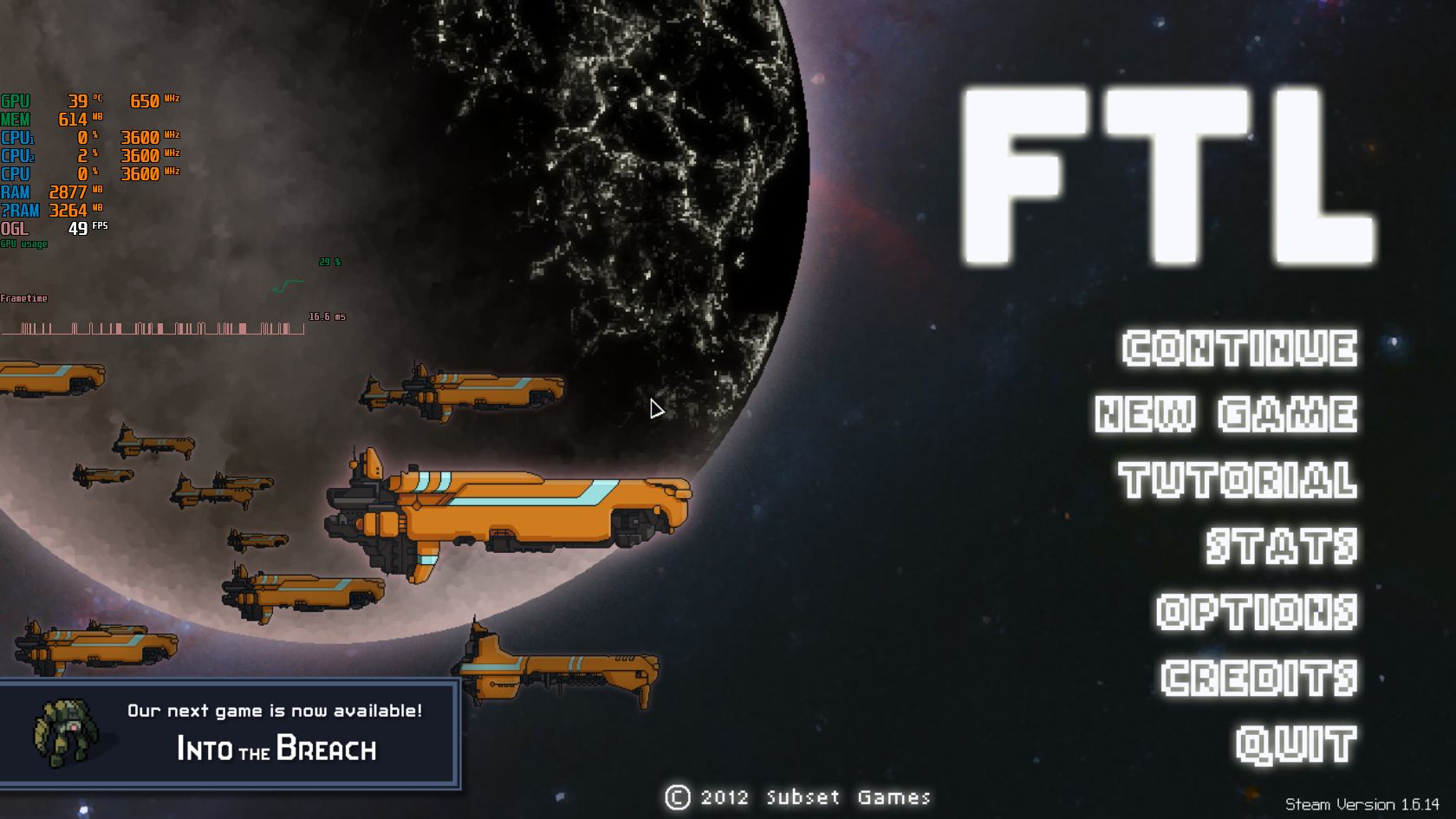

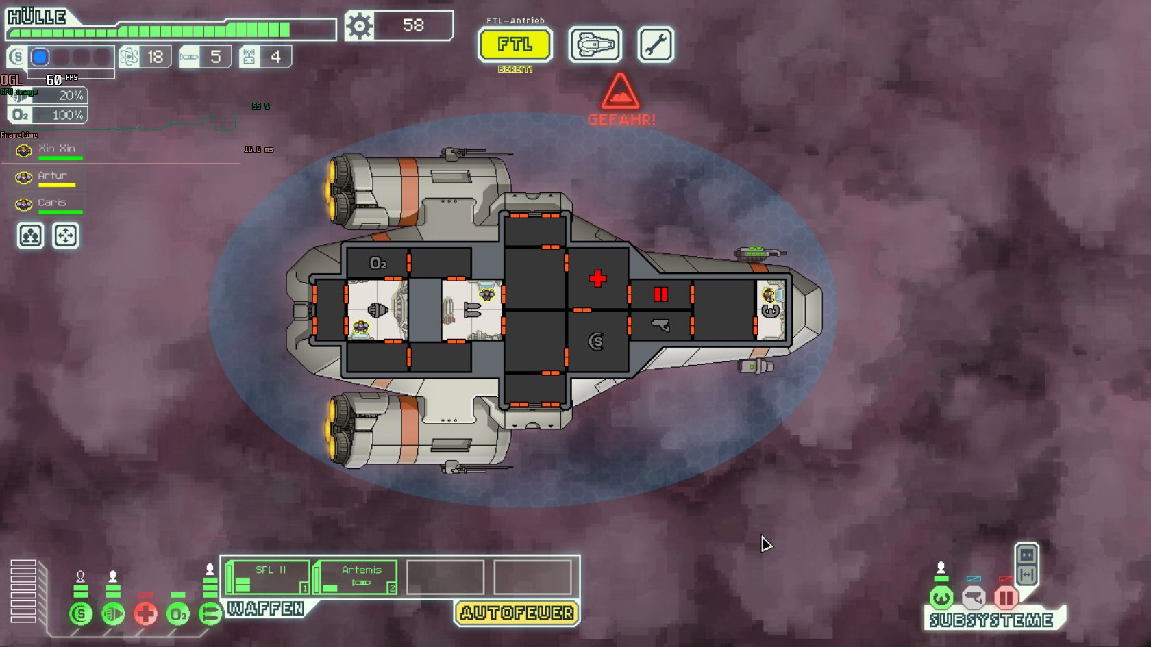

bei mir läuft es normal.
Vsync an, 3700X, RTX2070S
Fullscreen-Einstellungen sind bei mir egal. Immer die gleichen Ergebnisse.

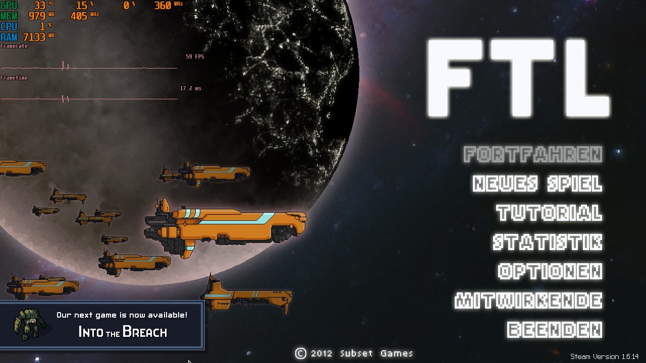

Ich habe es mal gestartet.....
Also an der Hardware sollte es nicht liegen ;)
..und mit FPS limit und V-sync so:

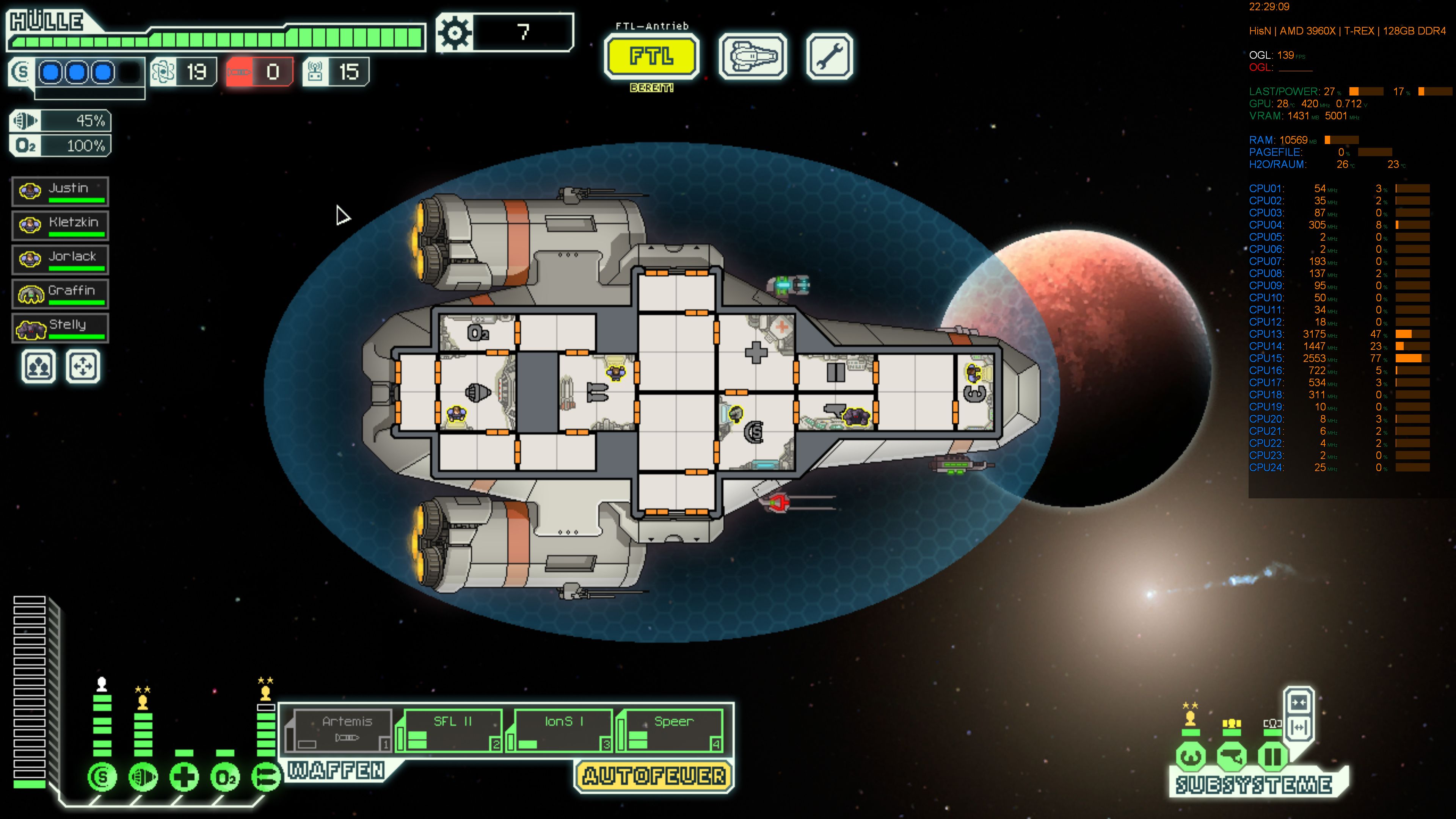

Mein Limiter steht bei 140 FPS

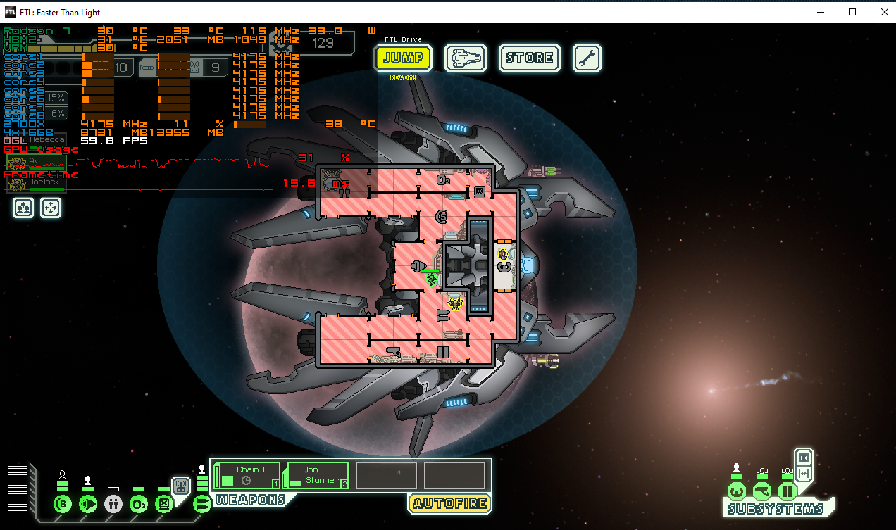

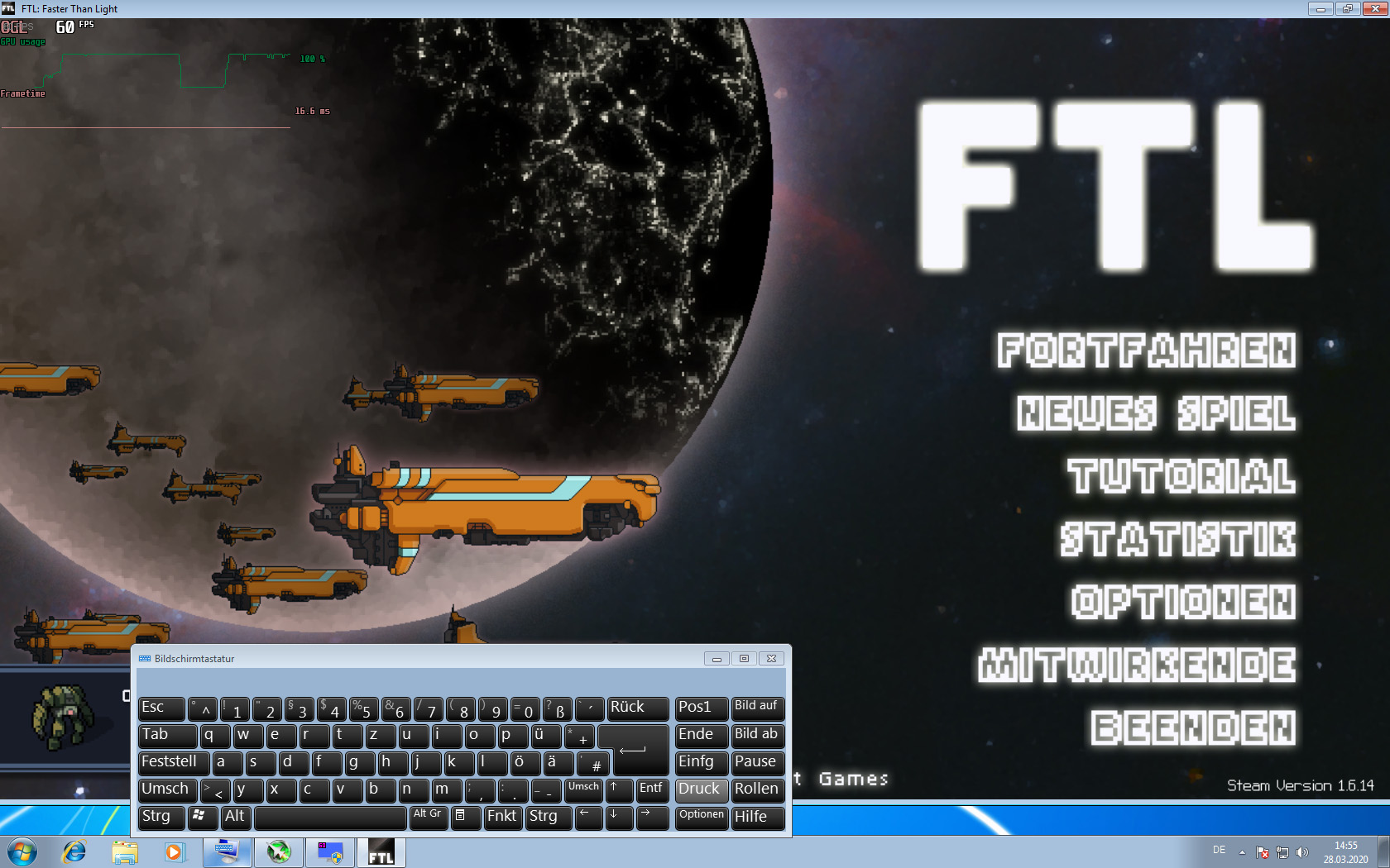

Dann habe ich gerade jeweils frisch installiert und getestet:
Der GPU-Auslastung-Graph spinnt hier. Ohne Vsync hatte ich 400fps
Es liegt an Win10. An irgendeinem Patch o.ä.
