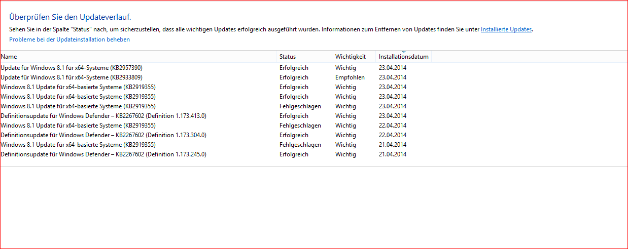

Ich hab den Defender ausgemacht(lag wohl kaum daran) und die beiden US und UK Verbindungen gelöscht und dann wurde es peu á peu installiert
Mir fehlen jetzt auf C: nur etwa 8GB !!
Nach den ganzen Versuchen ..wo kann ich die wiederbekommen ?
Und sieht es so richtig aus ?
Die Updates waren kleiner ,als zuvor ...KB2919355 ..und wie man sehen kann ,kam es dann noch ein 2tes Mal ,hieß ,glaub ich ,anders ,und war nur ein paar MB groß ..
Naja ,scheint ja alles okay zu sein ,oder ?
