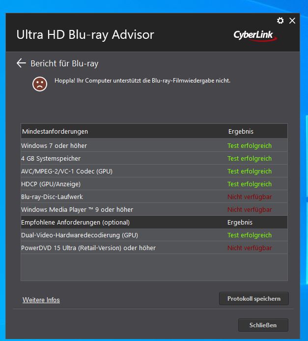

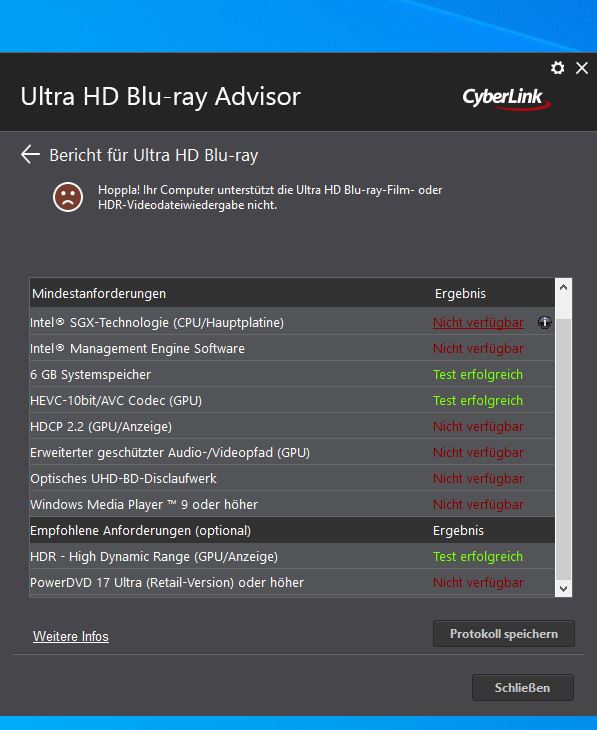

Cyberlink UHD Bluray Advisor schon ausgeführt ? Poste mal die Ergebnisse.

Ich habe das Tool mal ausgeführt, muss aber sagen, dass ich die Ergebnisse nicht wirklich verstehe.
SGX habe ich aktiviert, habe gerade nochmal im Bios geguckt und den Dienst in Windows gesehen, der ist aktiv.
IntelME habe ich getestet, die ist auch installiert.
HDCP 2.2 wird ja soweit ich weiß schon „immer“ von Netflix für HDR/UHD genutzt. Ich bin mir sicher, dass ich vor ein paar Monaten noch Netflix mit HDR sehen konnte.
Ps. Den 2. Monitor habe ich extra abgestoppelt, damit es keine Probleme gibt.
Es ist offensichtlich. HDCP 2.2 nicht bestanden. Ich tippe auf Monitor. Eine eindeutige Überprüfung mit dem HDCP Konverter 2.2to1.4 kann das belegen oder widersprechen.
Manche Quellen behaupten, daß noch im 2018 kein einziger Samsung Monitor 2.2 Gen unterstützte. Deiner ist Baujahr 2018, wenn ich mich nicht irre.

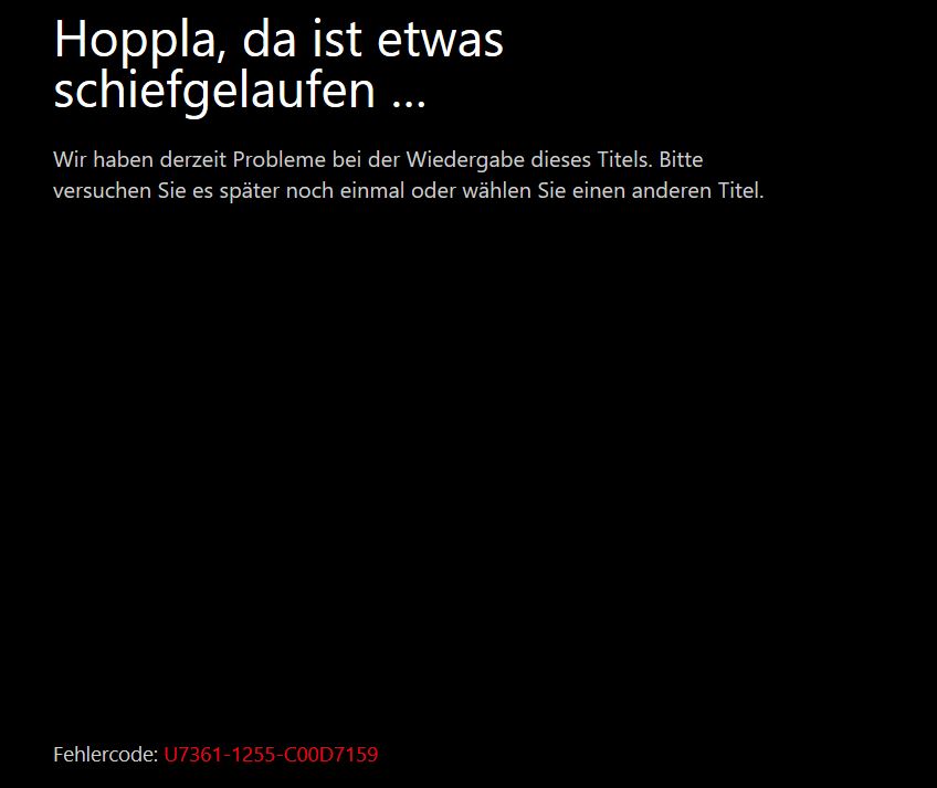

Und noch was interessantes, mit nur einem Monitor habe ich kein HDR mit beiden auch nicht. Wenn beide angeschlossen sind aber ich den alten abschalte bekomme ich eine Fehlermeldung (aber nur bei HDR Serien/Filem) die wahrscheinlich auch mit HDCP zu tun hat.....ich glaube ich blicke da garnicht mehr durch....
