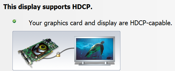

Was ist der HDCP Status im NVidia Setting?
Ist aktiv, der zeigt die Version nicht an.
