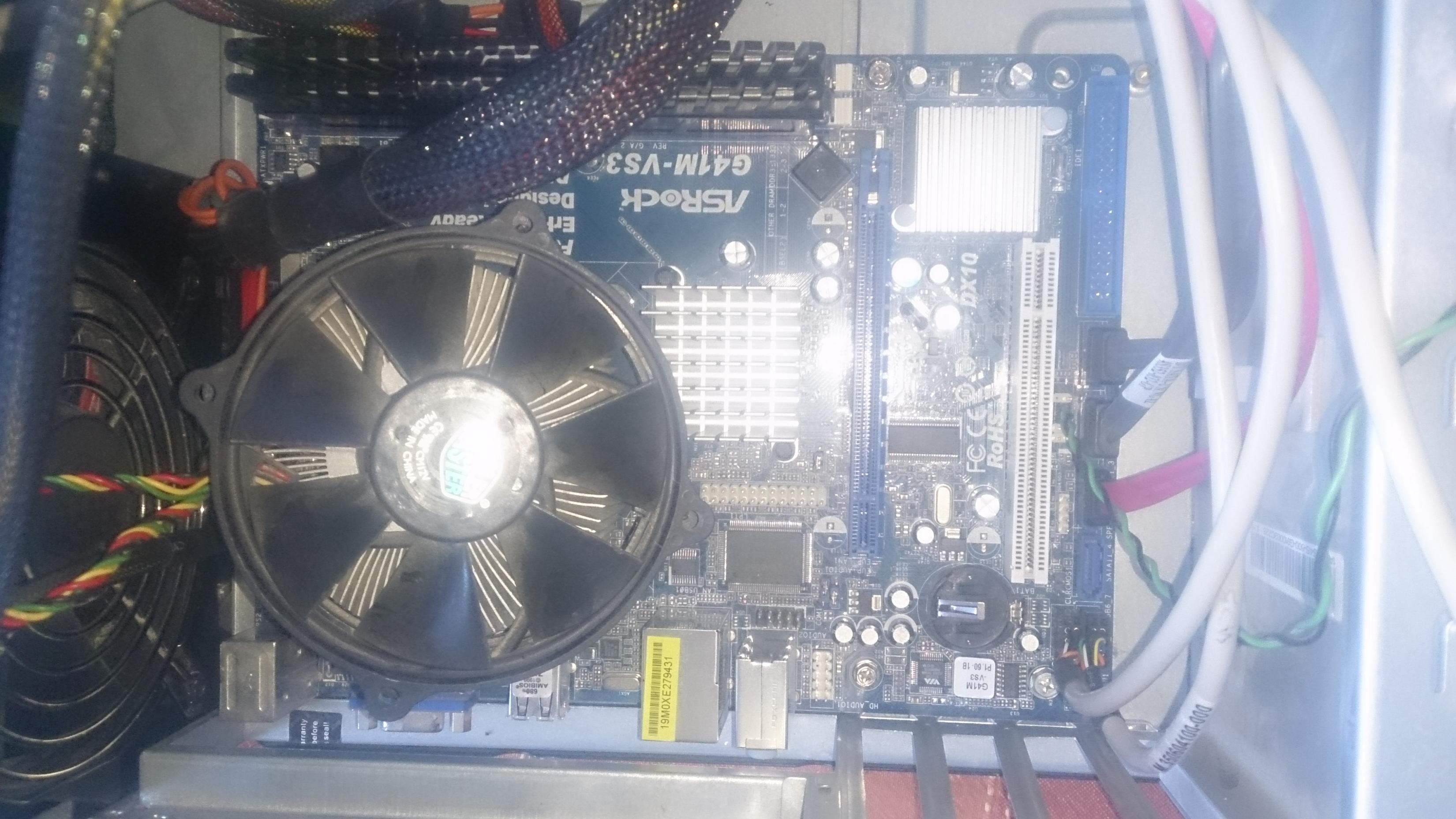

Der Rechner ist sehr dilletantisch zusammengebaut:
-Oben rechts ist der Abstandshalter in der falschen Position. Solche Abstandshalter sind dafür da um Kurzschlüsse zu vermeiden. Du schreibst die rote LED wäre eine Kurzschlusswarnung. Ob da evtl. ein Zusammenhang besteht...
-IO-Shield und Slotblenden fehlen. Beides ist wichtig, damit kein Staub in den Rechner gelangt. Staub führt dazu, dass die Lamellen des Kühlers verstopfen und die Temperatur ansteigt. Das wiederum führt zu erhöhter Lüfterdrehzahl, die sich dann durch laute Geräusche bemerkbar macht. Ist das vielleicht die Ursache deines eigentlichen Problems (lauter Lüfter)?

Das ist gut, weil dort eine Schraube fehlt...
Hoffentlich stimmt die Anzahl der Abstandshalter unter dem Mainboard - kann schon "immer" einer zu viel gewesen sein und durch die Arbeiten am Lüfter erst jetzt zum Kontakt(Kurzschluss) kommen. Am besten das Mainboard ausbauen und überprüfen.

Folgendes, zu den Abstandhaltern. Das board wurde nachgerüstet. Deswegen passen die Vorrichtungen auch nicht Haar genau.

Ich habe gerade eben noch ein paar Fotos gemacht :

Tipp: die Abstandshalter sind in das Board eingeschraubt und man erkennt auf dem Bild die Bohrung an der passenden Stelle. Du hättest also den Abstandshalter rausschrauben und ein kleines Stück weiter links reinschrauben sollen, dann passt es haargenau. Die Positionen sind genormt! Normalerweise steht sowas auch in der Anleitung. Geh immer davon aus, dass DU irgendwas falsch gemacht hast, wenn es nicht passt. Hättest du das auch so gelassen, wenn du zuerst das kleine Board drin gehabt hättest und dann das größere eingebaut hättest?! So ist ja der Abstandshalter einfach neben dem Board, im anderen Fall wäre er unter dem Board und hätte höchstwahrscheinlich einen Kurzschluss verursacht.

Sieht so aus als würde beim CPU Kühler eine oder soger zwei Schrauben bzw. Befestigungen fehlen.

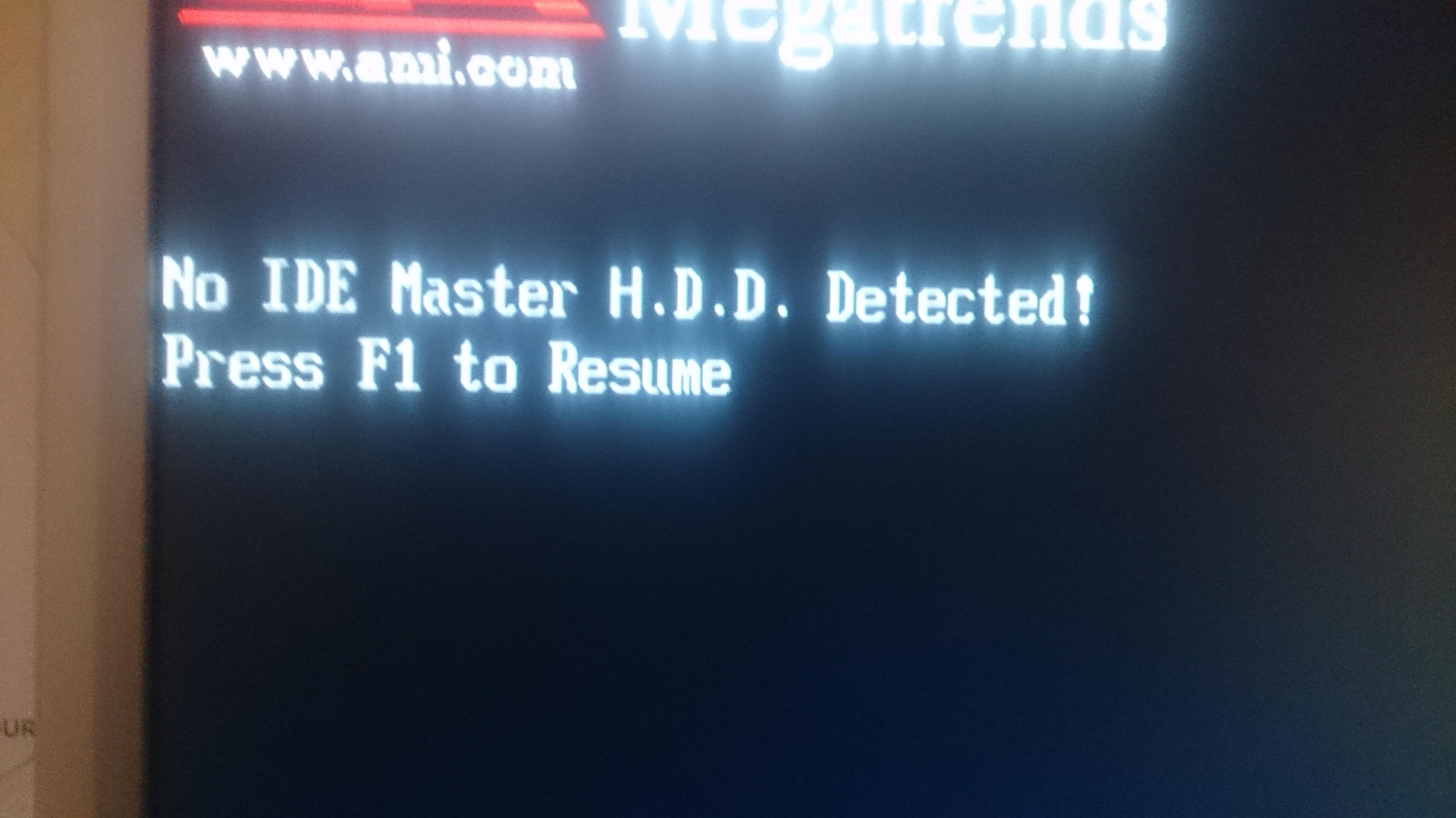

Was hat das denn schon wieder zu bedeuten? :(
Da SATA eine Punkt zu Punkt Verbindung ist, ist es schlicht unmöglich beide Festplatten an SATA4 anzuschliessen...
Das mit IDE im Bios kommt, weil er versucht zuerst von IDE zu starten - das bedeutet, dass du das Bios nicht konfiguriert hast...
