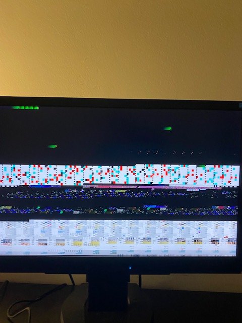

Seit paar Tagen stürzt der PC bei Spielen ab nach paar Minuten oder dauert auch länger. Das gleiche bei 3DMark. Es bilden sich Artefakte und dann friert der PC ein und startet neu. Ich muss auch dazu sagen seit Wochen stürzt der PC auch im Desktop Betrieb nach immer ca 6 Stunden und schreibt out of memory (das muss irgendein Problem mit Chrome sein) Danach wieder neu starten und er geht wieder 6 Stunden. Das hat aber nie ein Problem gemacht beim spielen.

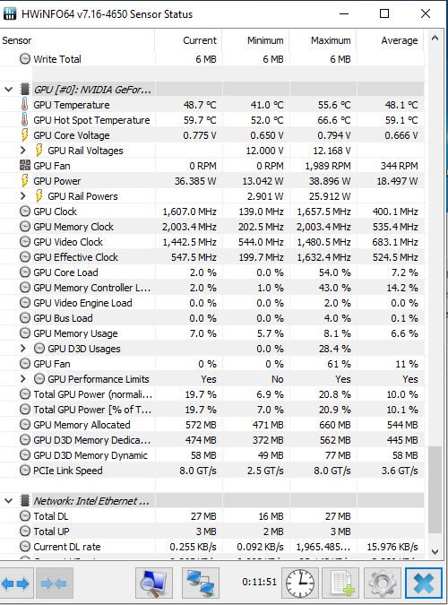

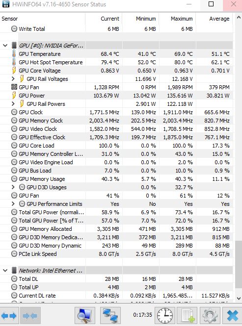

Abstürze bei grafiklastigen Anwendungen können mehrere Gründe haben. Ohne direkte Priorität wäre in den meisten Fällen jedoch hauptsächlich eine defekte Grafikkarte der Fall, insbesondere, weil du von Artefakten schreibst. Kannst du sie fotografieren oder anhand eines Bildes aus dem Internet noch etwas besser beschreiben?
Artefakte kommen in der Regel NICHT zustande, wenn die CPU, der RAM oder das Mainboard ein Problem hat.
Das Netzteil KANN theoretisch für Artefaktbildung sorgen, wenn schlagartig die Leistung einbricht und die Grafikkarte (GPU oder VRAM) unzureichend versorgt werden. Allerdings habe ich das so noch nie erlebt, denn wenn das Netzteil Probleme mit der Versorgung der Komponenten hat, hat die Grafikkarte in der Regel gar keine Zeit mehr, noch Artefakte zu zeigen, da geht die Kiste direkt aus bzw. rebootet.
Von daher habe ich primär deine Grafikkarte mit Hinblick auf thermische Ursache im Verdacht.

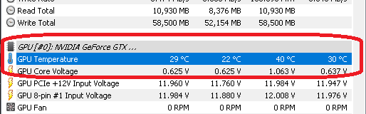

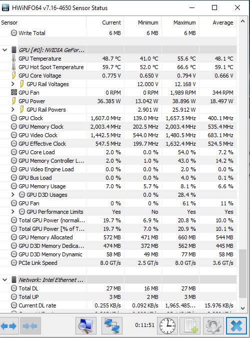

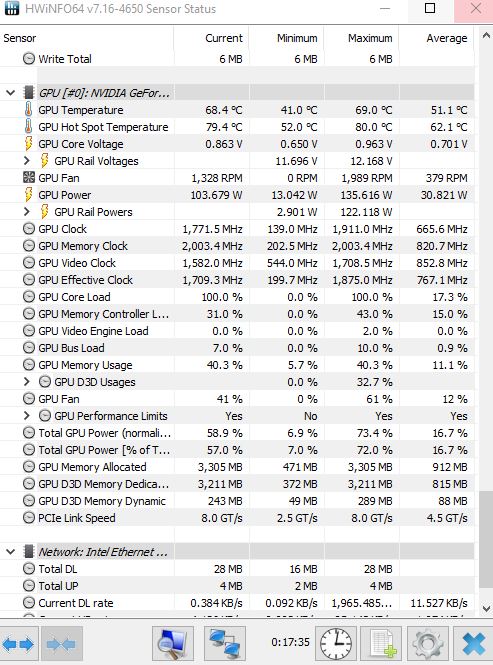

Du kannst ja mal HWiNFO64 nebenher laufen lassen und mal die Max-Werte festhalten. Spiele einfach mal 5 Minuten lang ein Spiel und schaue dann, wie hoch die Max-Temp der Grafikkarte war. Gleiches kannst du auch schon im Desktop-Betrieb feststellen, sag uns einfach mal, wie hoch die IST-Temperatur im Desktop-Betrieb ist.
Bei meiner GTX 1070 (Gainward Golden Sample) sieht das aktuell z.B. so aus:
Du siehst, dass die Idle-Temperatur zwischen 22 Grad (direkt nach dem Rechner-Start) sowie 40 Grad (wohl irgend ein Youtube-Video) schwankt. In der unteren Zeile siehst du auch, dass die Lüfter meiner GTX 1070 bisher nicht angesprungen sind, eben weil kein kritischer Temperaturwert überschritten wurde, der die Lüfter starten lassen würde.
In deinem Fall, wenn die Lüftersteuerung ordentlich funktioniert, sollte das natürlich genauso sein - allerdings kann es auch sein, dass dein Gehäuse einen schlechteren Airflow bietet und sich mehr Hitze darin anstaut - also kann es auch sein, dass die Grafikkarte selbst im Idle schon überhitzt, wenn z.B. ihre Lüfter defekt sind.
Von daher bitte mal Screenshots dazu liefern, eben einmal wenn du nur den PC 5-10 Minuten im Desktop laufen lässt und einmal, wenn du 5 Minuten was gespielt hast.

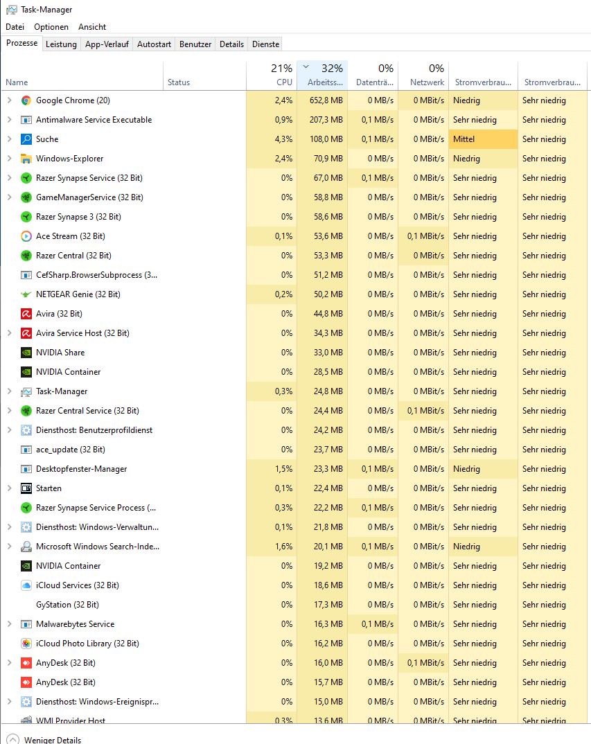

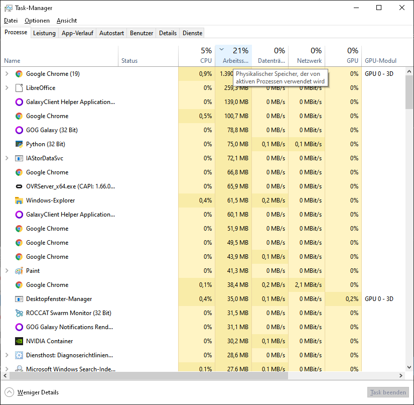

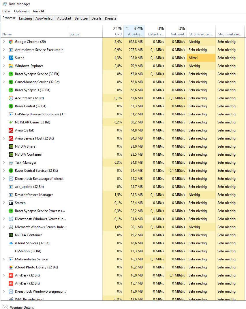

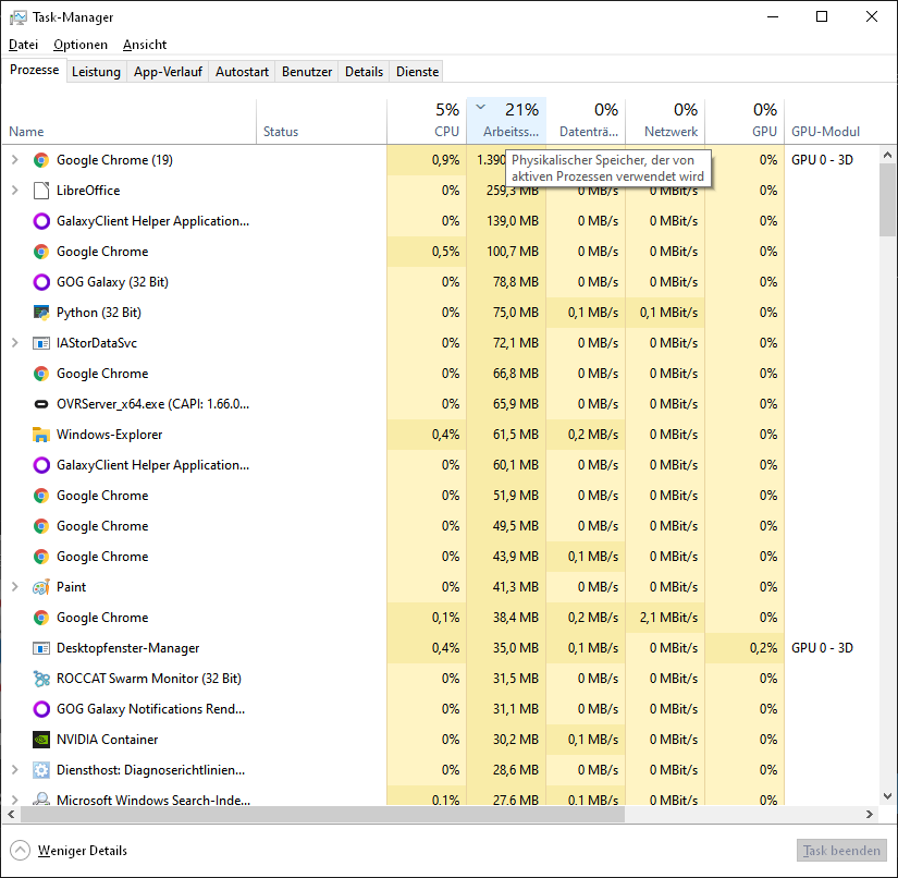

Das wiederum klingt nach einem anderen Fehler. Out of Memory würde ja eher bedeuten, dass du ein Speicherleck hast und deine 16 GB volllaufen.
Diesbezüglich bitte einen Screenshot aus dem Taskmanager liefern, der so aussehen sollte:
Du siehst, dass ich die Liste nach "Arbeitsspeicher" sortiert habe - absteigend, sodass man die speicherhungrigsten Anwendungen bei dir am Schnellsten feststellen kann. Im Idealfall läuft dein PC hier aber schon eine Weile, da du ja selbst sagst, dass es ca. bis zu 6 Stunden dauert, bis der PC dann mit der von dir genannten Fehlermeldung aussteigt.

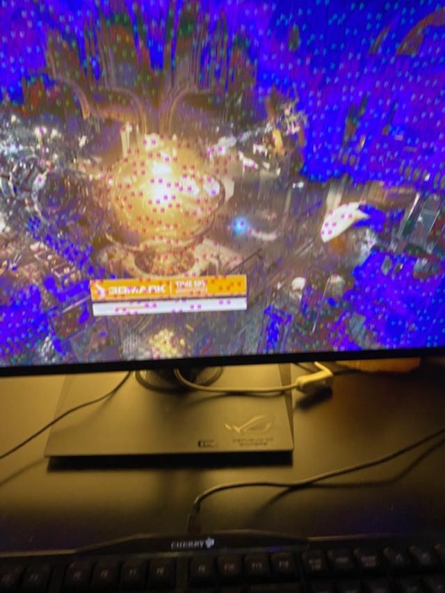

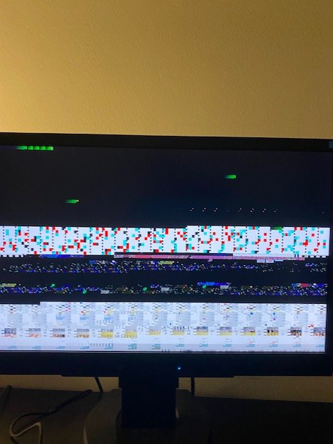

Noch zusätzliche Info
Tower ist immer offen ohne Seitenwand
Powertarget ist schon ewig auf 70% eingestellt
Task Manager wurde der Screesnshot gemacht kurz nach dem booten.
Hier die Bilder

Für mich sehen die Bilder ziemlich eindeutig nach dem VRam als Ursache aus. Der kann natürlich auch einfach einen physischen defekt haben.
Die Grafikkarte mal testhalber an nem anderen Rechner zu betreiben, würde Klarheit schaffen.
Achso, das"out of memory" würde ich als ein separates Problem betrachten.
