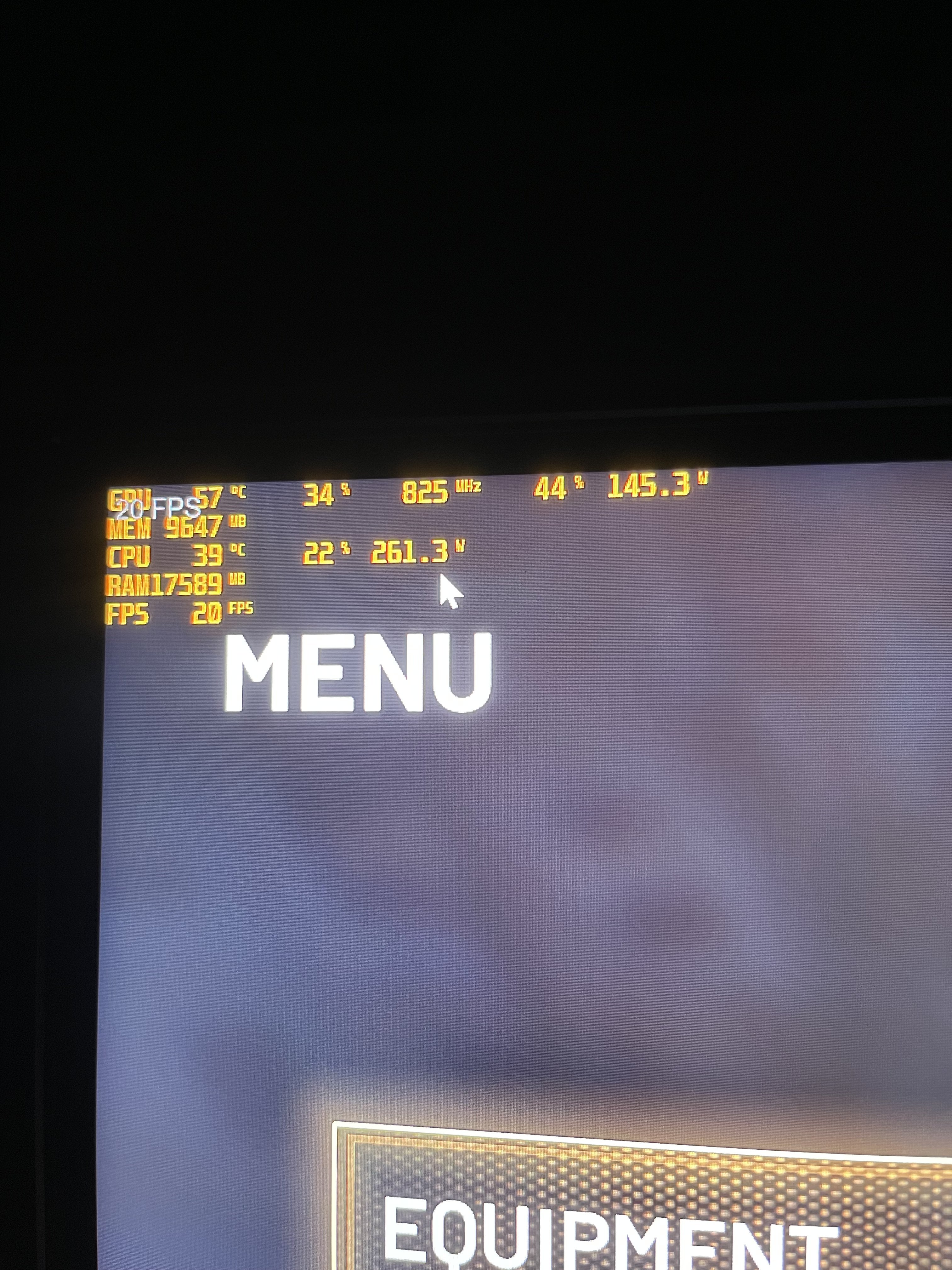

Ich habe folgendes Problem: Nach mehr stündigen Spielen, fängt der komplette PC an stark zu ruckeln (das Spiel selbst, der Mauszeiger, usw.). Danach friert der PC komplett ein, Bildschirm wird Schwarz, ICUE (steuert die Beleuchtung und Lüfter) stürzt ab und am Ende geht der PC aus. Kurz danach, startet der PC von alleine neu und alles ist wieder in Ordnung. Die einzige Fehlermeldung die Ich bekomme ist ''kernel power 41 (63)'' und ja ich weis das dass nicht viel sagend ist und nur bedeutet das der PC nicht Ordnungsgemäß ausgeschaltet wurde bzw. abgestützt ist.
Anmerkung: der Fehler, tritt bis jetzt nur beim spielen eines Expliziten Spiels auf (World War 3). Der PC ist jetzt seit knapp einem Jahr in Betrieb und hat vorher oder bei anderen Spielen/Anwendungen nie dieses Problem gehabt.

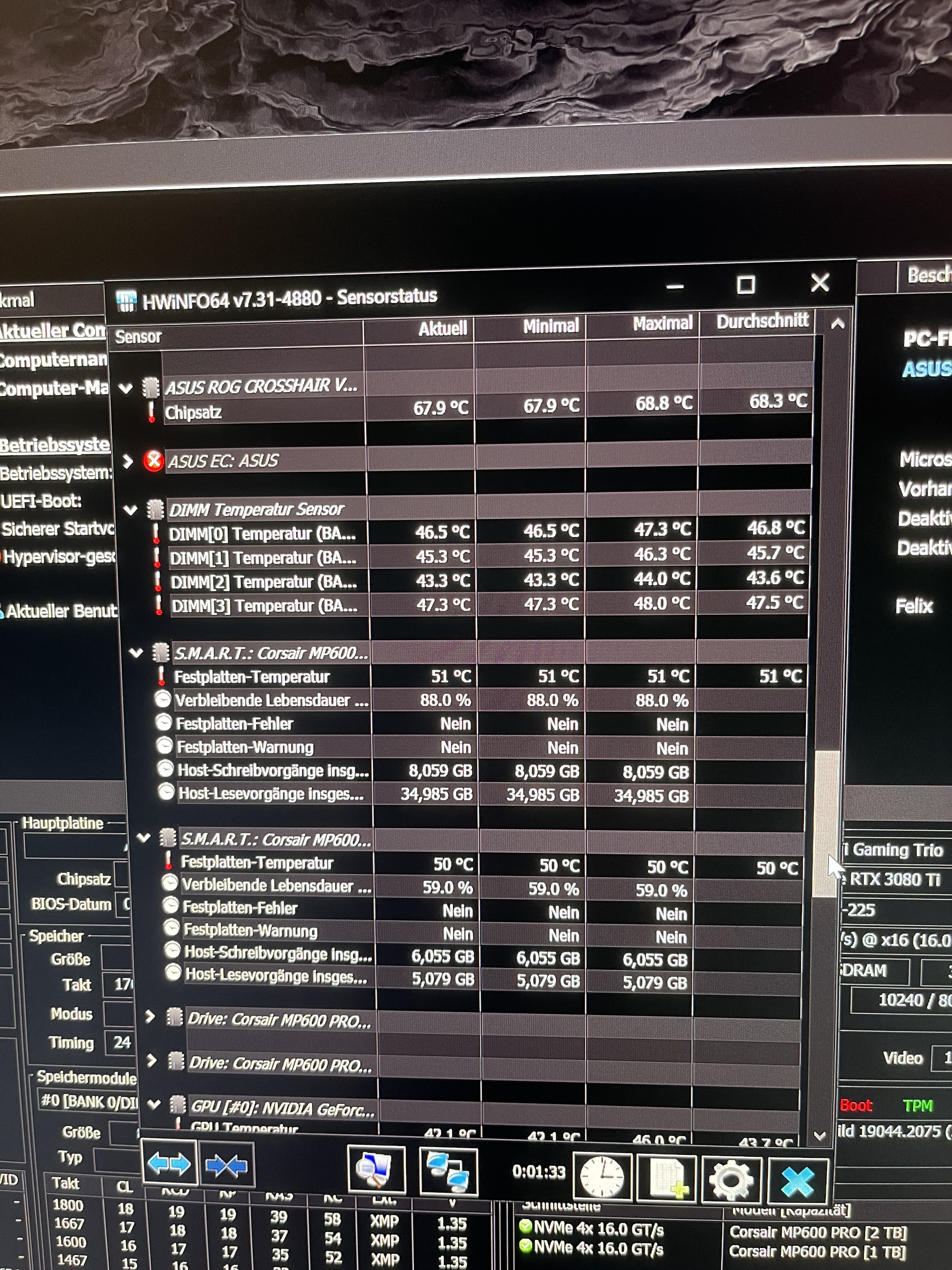

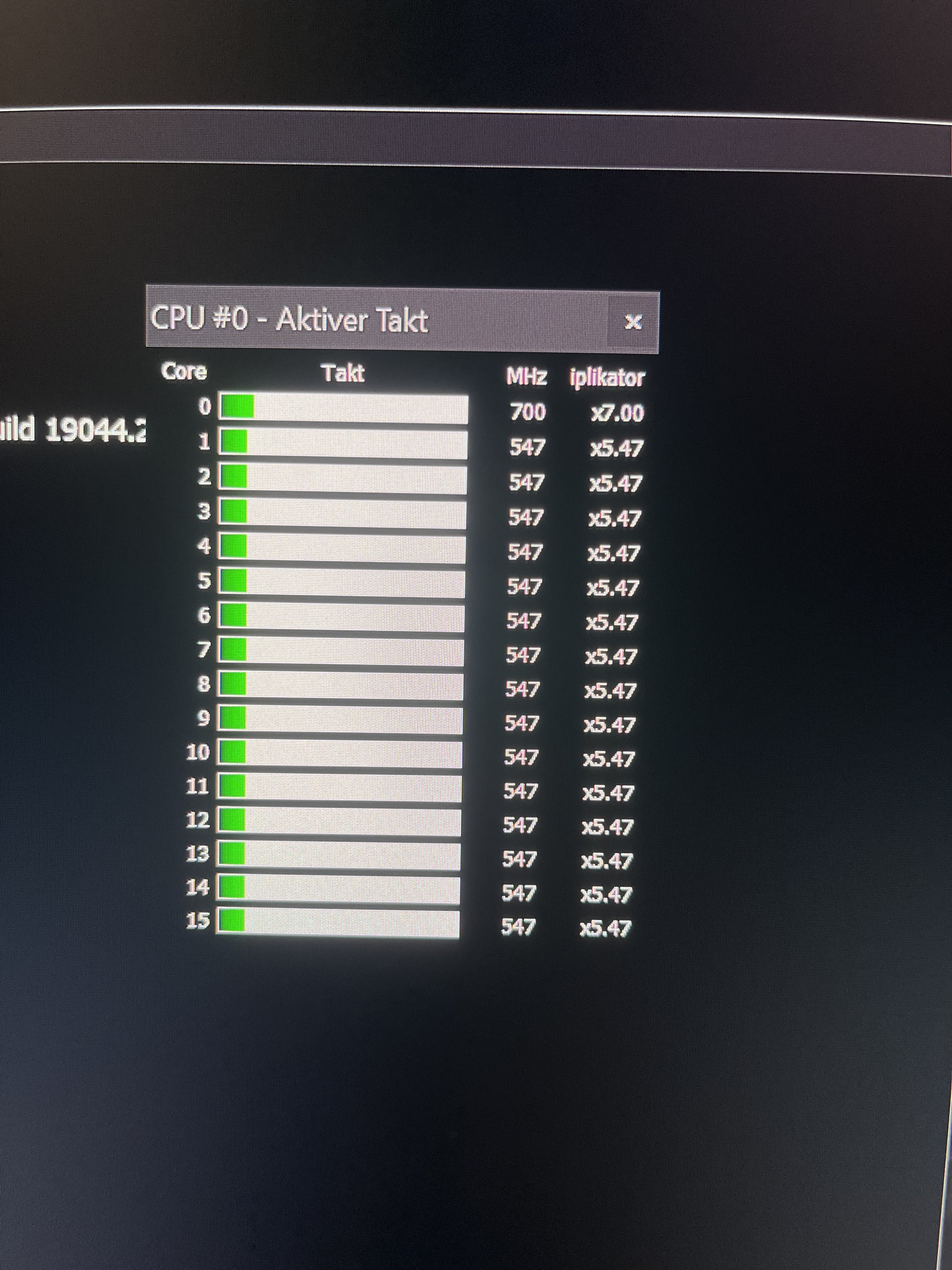

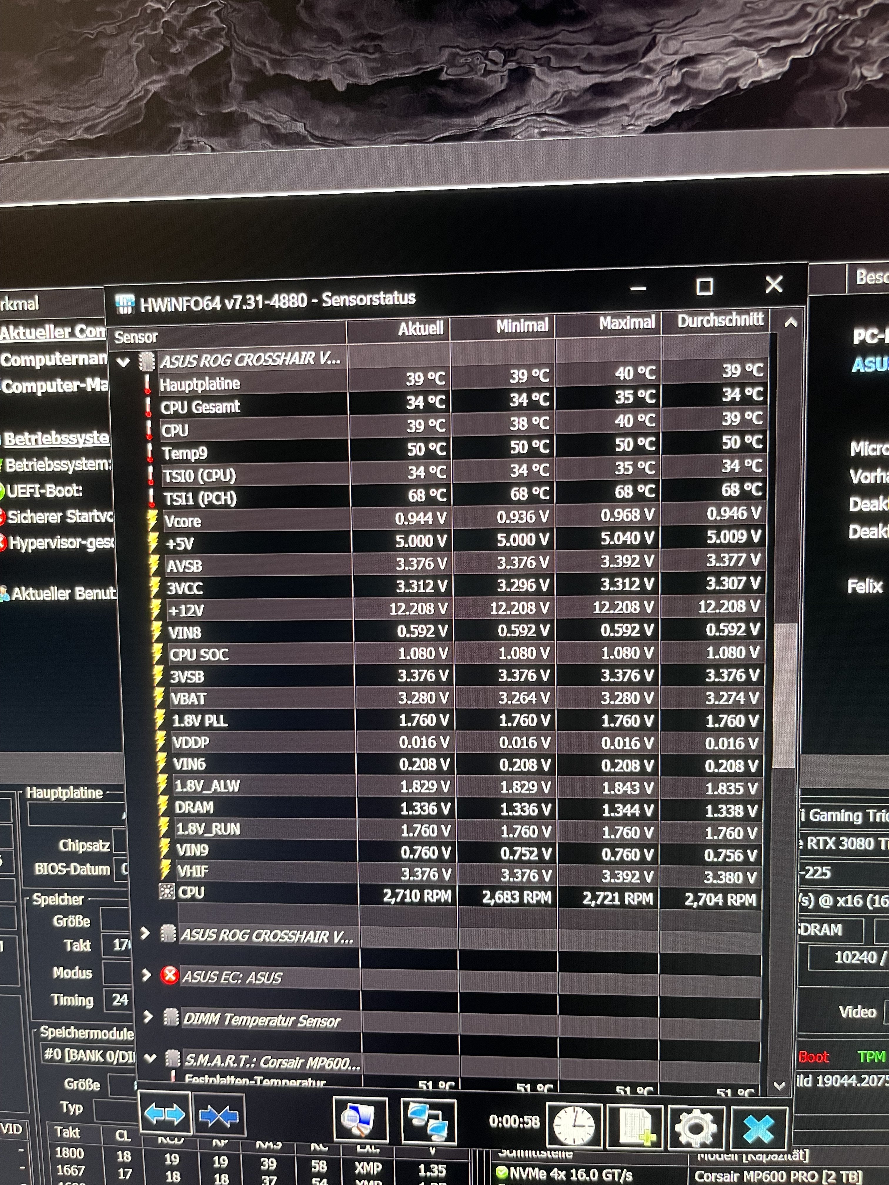

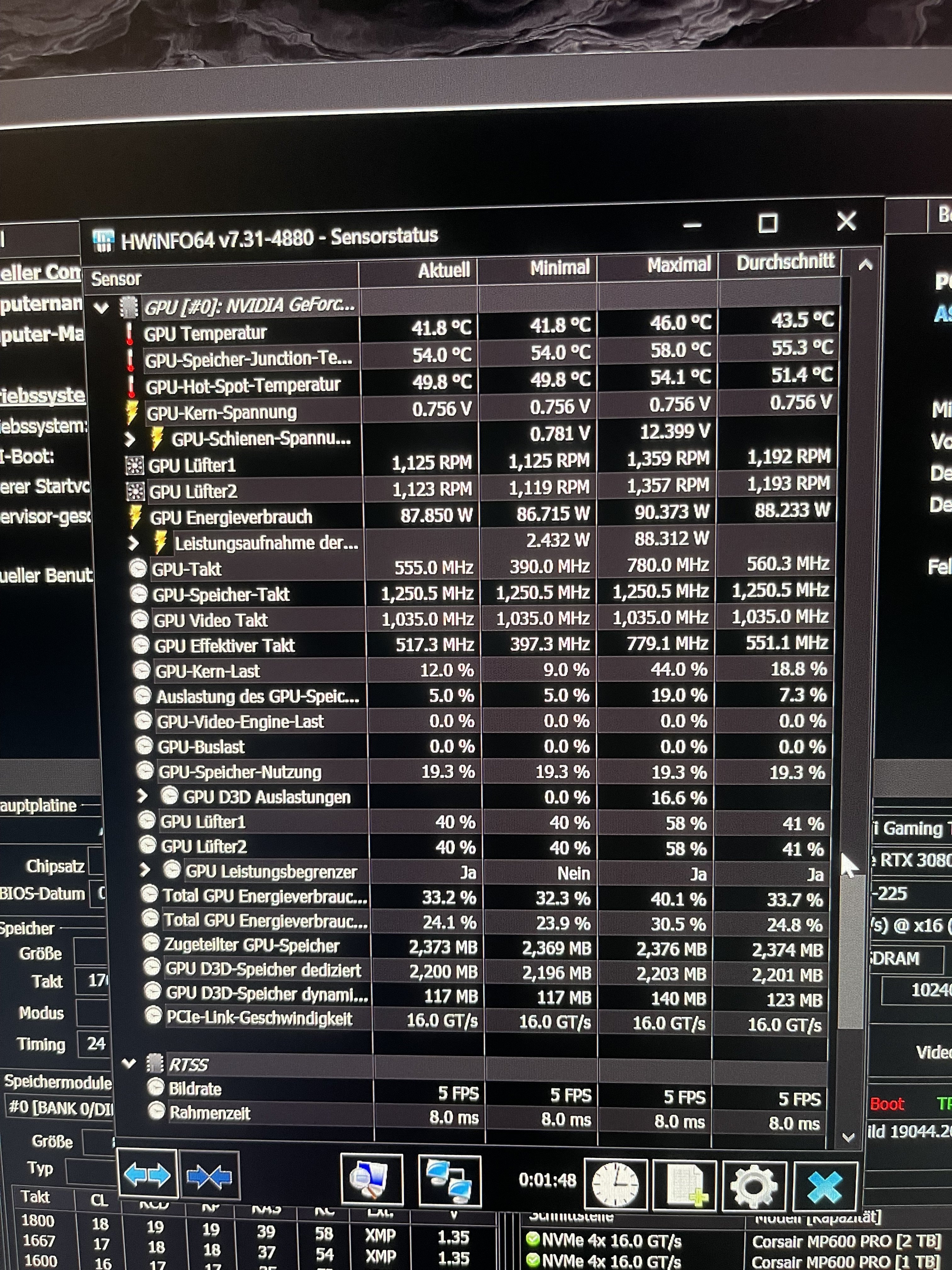

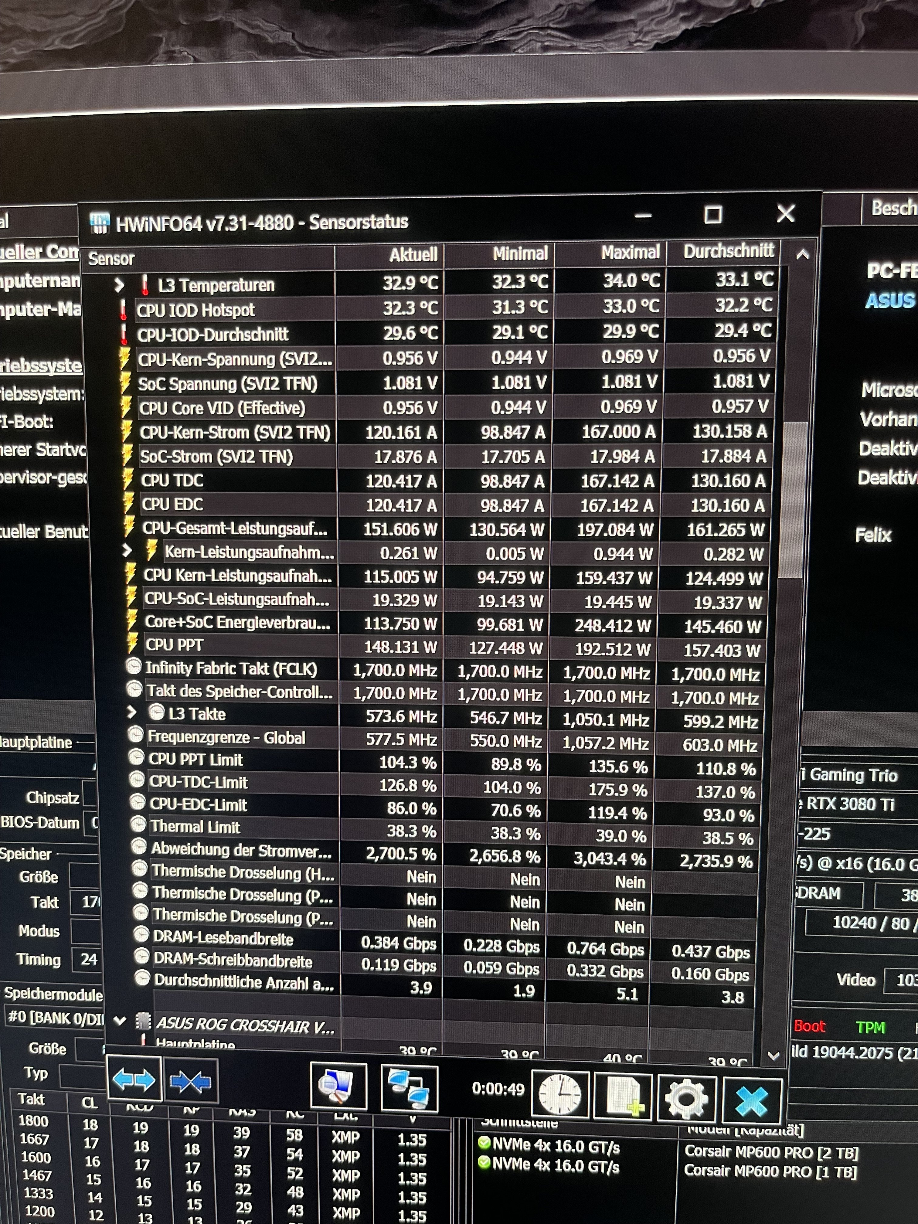

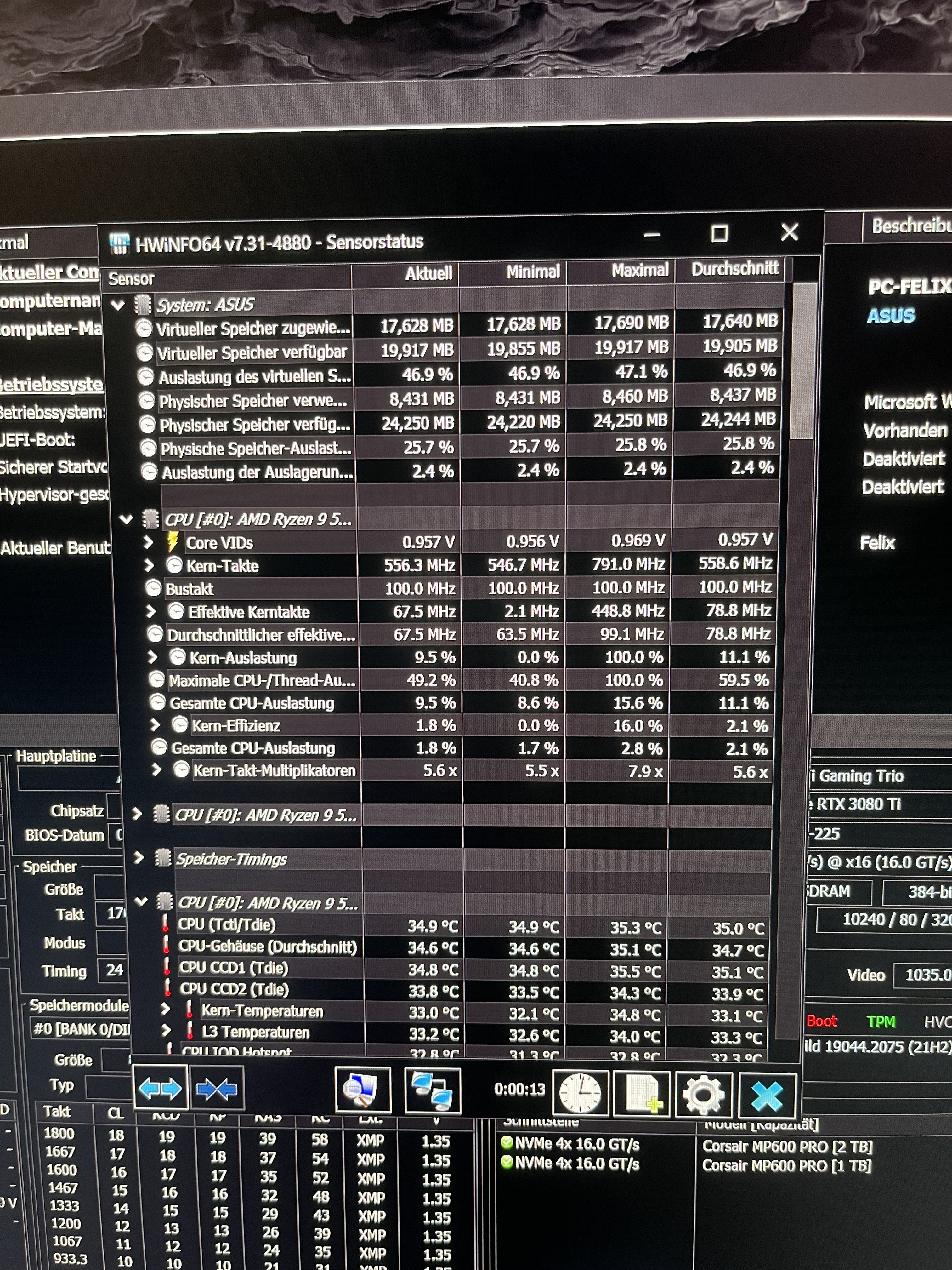

Was mich nur wundert, ist das Heute als der Fehler sich ankündigte, ich noch schnell Fotos von HWINFO und MSI Afterburner machen konnte (siehe Anhang). Was mir direkt auffiel, waren Watt und Spannung der CPU (siehe anhang). Der hohe verbrauch der CPU war auch nicht kurzzeitig von ein Paar Sekunden sondern hat schwankend (130W - 261W), bis zum Herunterfahren des PC angehalten. Da ich jetzt kein Experte bin weis ich nicht ob das ''normal'' ist.

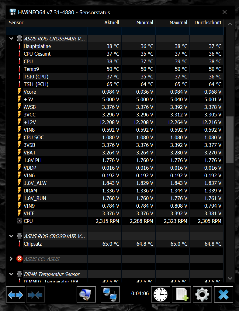

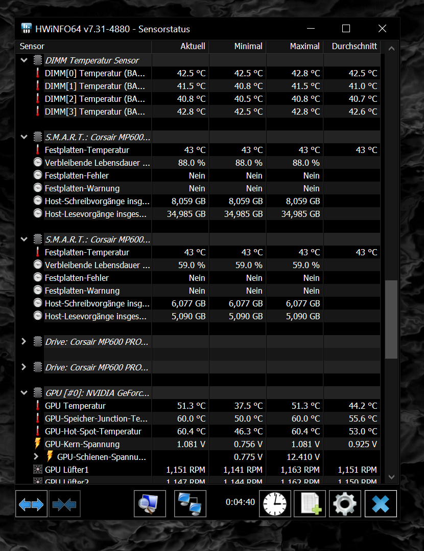

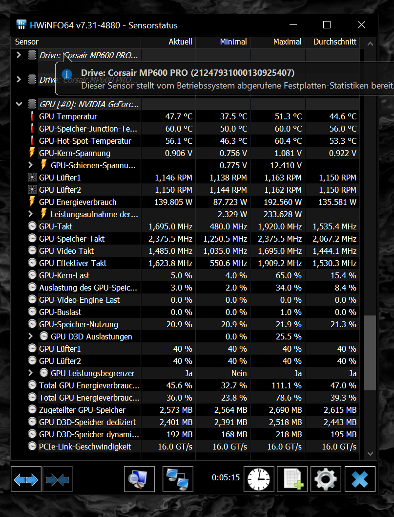

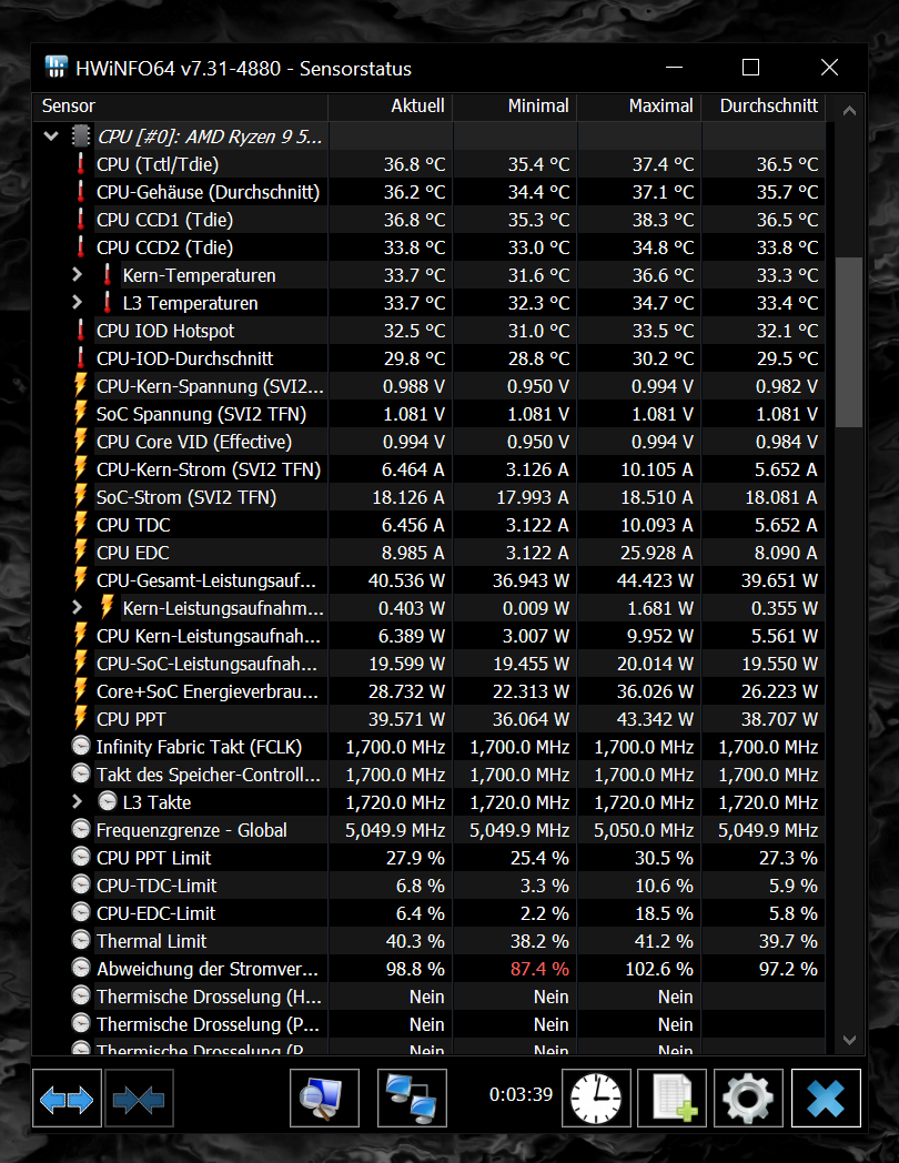

Wurden die hwinfo Screenshots im Idle erstellt? Falls ja, dann bringen die nicht viel. Soweit ich mich erinnere, bin gerade nicht am pc, kannst du das logging der Sensoren aktivieren, somit landet alles in einer Csv. Mit etwas Glück wird das beim Crash noch geschrieben und du kannst im Nachhinein die Temperaturen prüfen.

Nach den Taktangaben und Temperaturen ist die CPU im Idle bei den Screenshots. Insgesamt sind die screenshots nach dem reboot von daher wenig aussagekräftig.
Man könnte sagen als Fazit Das Bord meldet Falsche werte, aber alles läuft soweit normal.

Die Screenshots habe Ich gemacht als der PC mit dem starken ruckeln angefangen und kurz bevor ich ich ihn händisch neu gestartet habe (weil das extreme ruckeln nicht aufgehört hat und der PC so unbenutzbar war).
Im Anhang habe ich Bilder im Idle zustand gemacht.

Alexander2 schrieb:
die W werte/angaben die das Bord weitergibt scheinen reine fantasiewerte zu sein, das passt einfach nicht zusammen. ist aber jetzt nichtmal so ungewöhnlich, da ist das bord nicht das einzige, das bullshitbingo mit solchen werten spielt.

Oh, auf dem ersten screenshot der CPU taktraten,ganz oben die haben nur ~500MHz das ist nicht normal und deutet irgendwie auf kochende throttelnde VRM hin
:Mehr Meinungen bitte.
