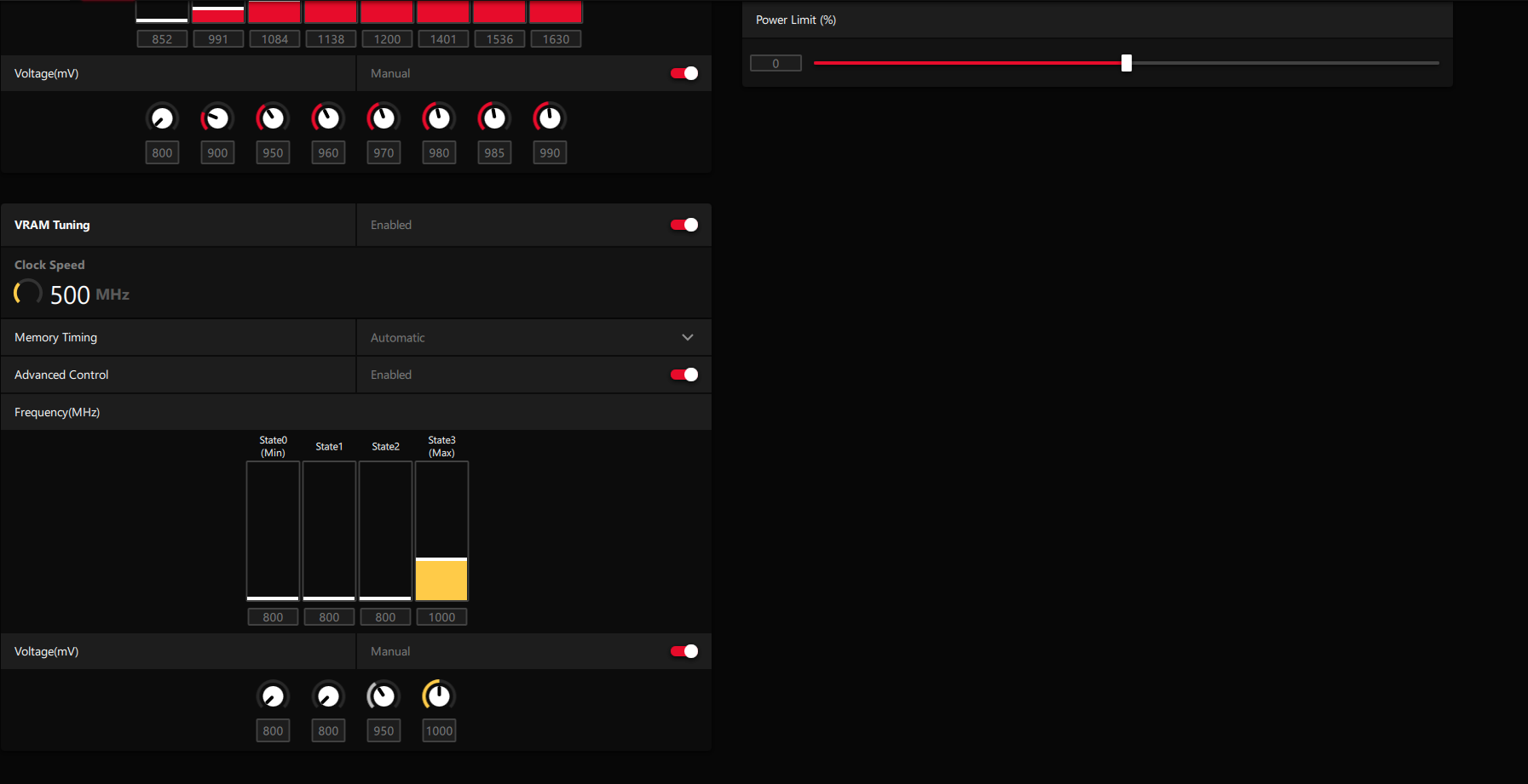

die Vegas sind bekannt über den PCIe Slot viel Strom zu ziehen ... ist die Karte undervoltet ?
Wäre eine mögliche Anlaufstelle.
Karte ist Undervolted mit limit auf 0% und maximale mV auf 990
