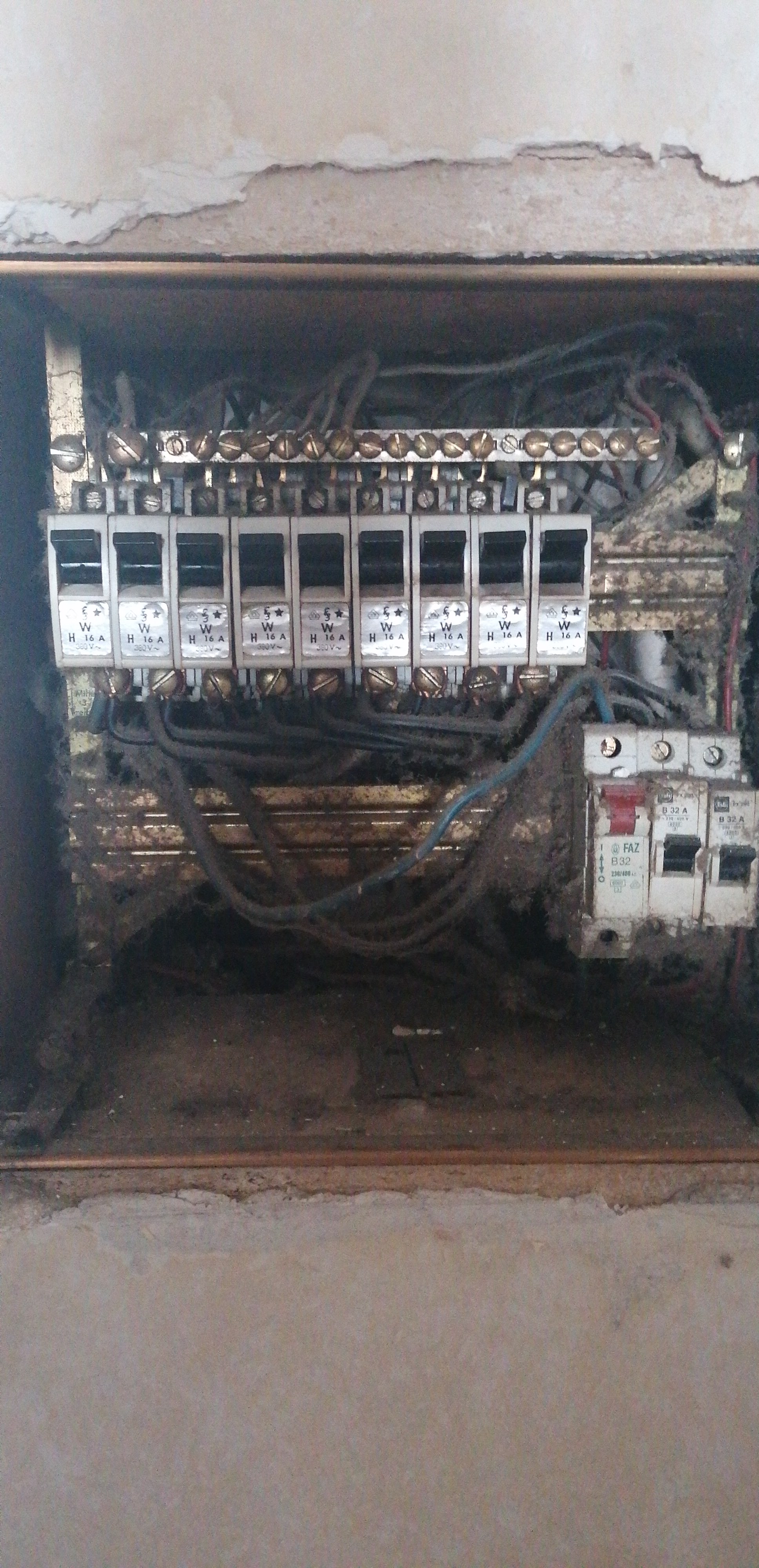

Nuudix schrieb:
Erst mal danke für die Zahlreichen antworten. Werde es morgen mal beim Kollege testen ob es da genauso ist.
Ich weiß nicht, wie alt die Elektroinstallation in Deiner Wohnung ist, aber als Bewohner einer Altbau-Wohnung
habe ich von Textilummantelten Leitungen bis hin zu alten lockeren Lüsterklemmen in Verteilerdosen schon so Einiges erlebt. Darum mein Hinweis auf den Elektriker.
Siehe Anhang ziemlich veraltet alles....
|Moppel| schrieb:
Wenn bei der bestimmungsgemäßen Nutzung elektronischer Geräte die Sicherung rausfliegt, würde ich mich an einen Anwalt wenden; sofern sich die Hausverwaltung quer stellt.
@Nuudix hat doch schon beschrieben dass alte Sicherungen verbaut sind die auch eine andere Auslösecharakteristik aufweisen. Da ein ATX Netzteil kurzzeitig auch mal 100A ziehen darf löst die Sicherung aus.
