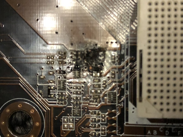

Hier anbei noch das Foto des verschmorten Mainboards. Es war ein Asus M4A7BLT-M.
Die Mainboards die ich bisher alle probiert habe waren: msi 970 Gaming, Asus M5A97 Evo R2.0, msi 970A-G46. Bei keinem der Boards wurde die CPU heiss und für mich ein Anzeichen, dass sie garnicht mit Strom versorgt wurde.
