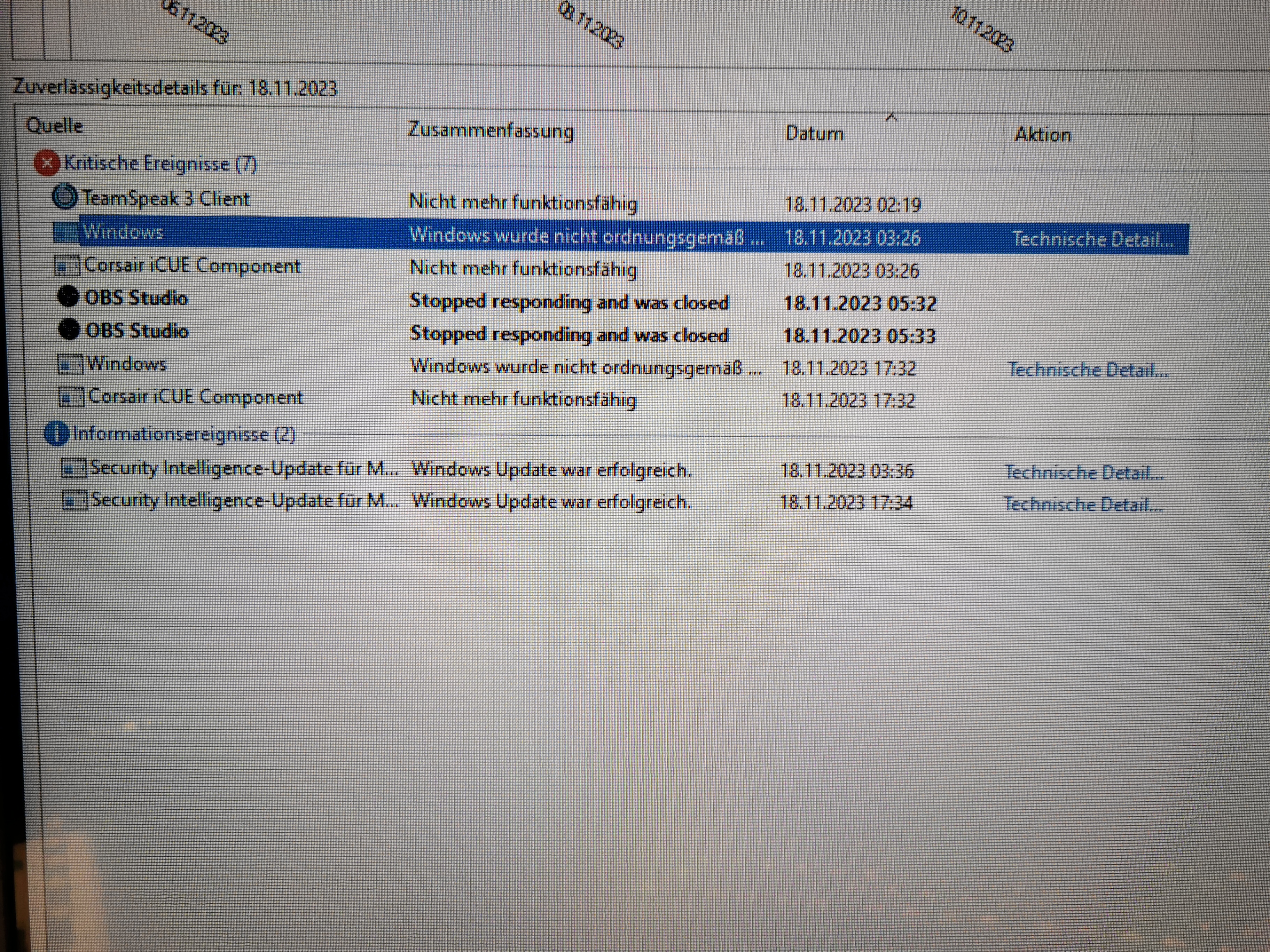

Anbei ein Foto vom Zuverlässigkeitsverlauf.

Icue wird durch die msi Software immer beendet oder gesteuert weil ich darüber komplett die Beleuchtung mache! OBS macht mir nie Probleme! Warum das dort drin steht kann ich mir nicht erklären.

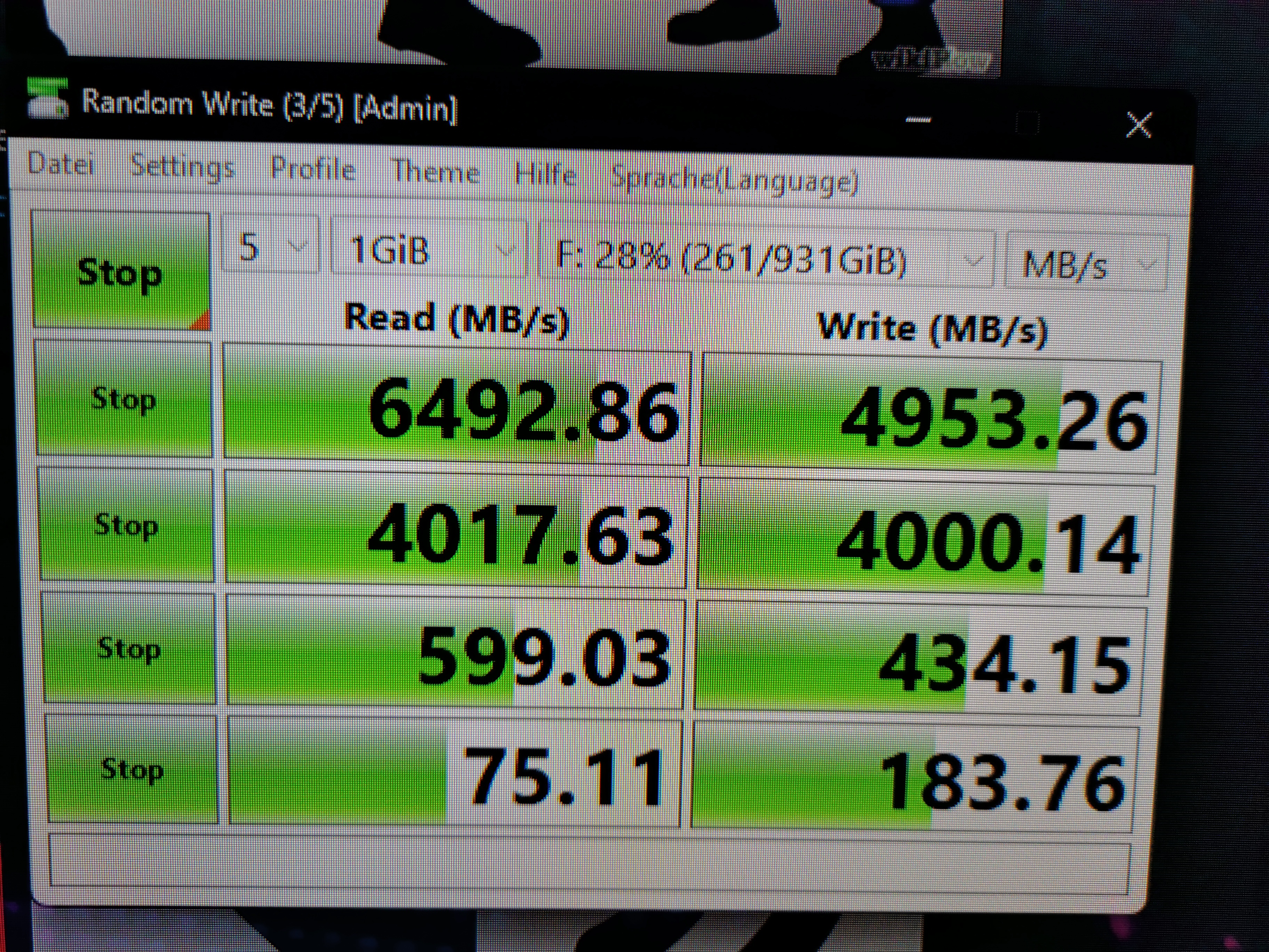

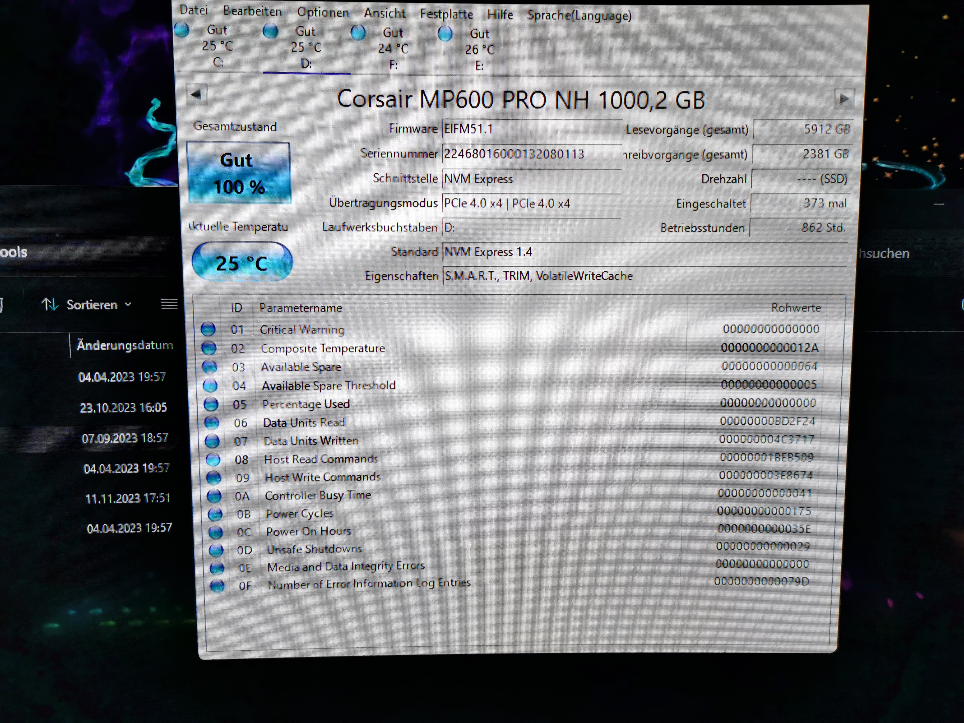

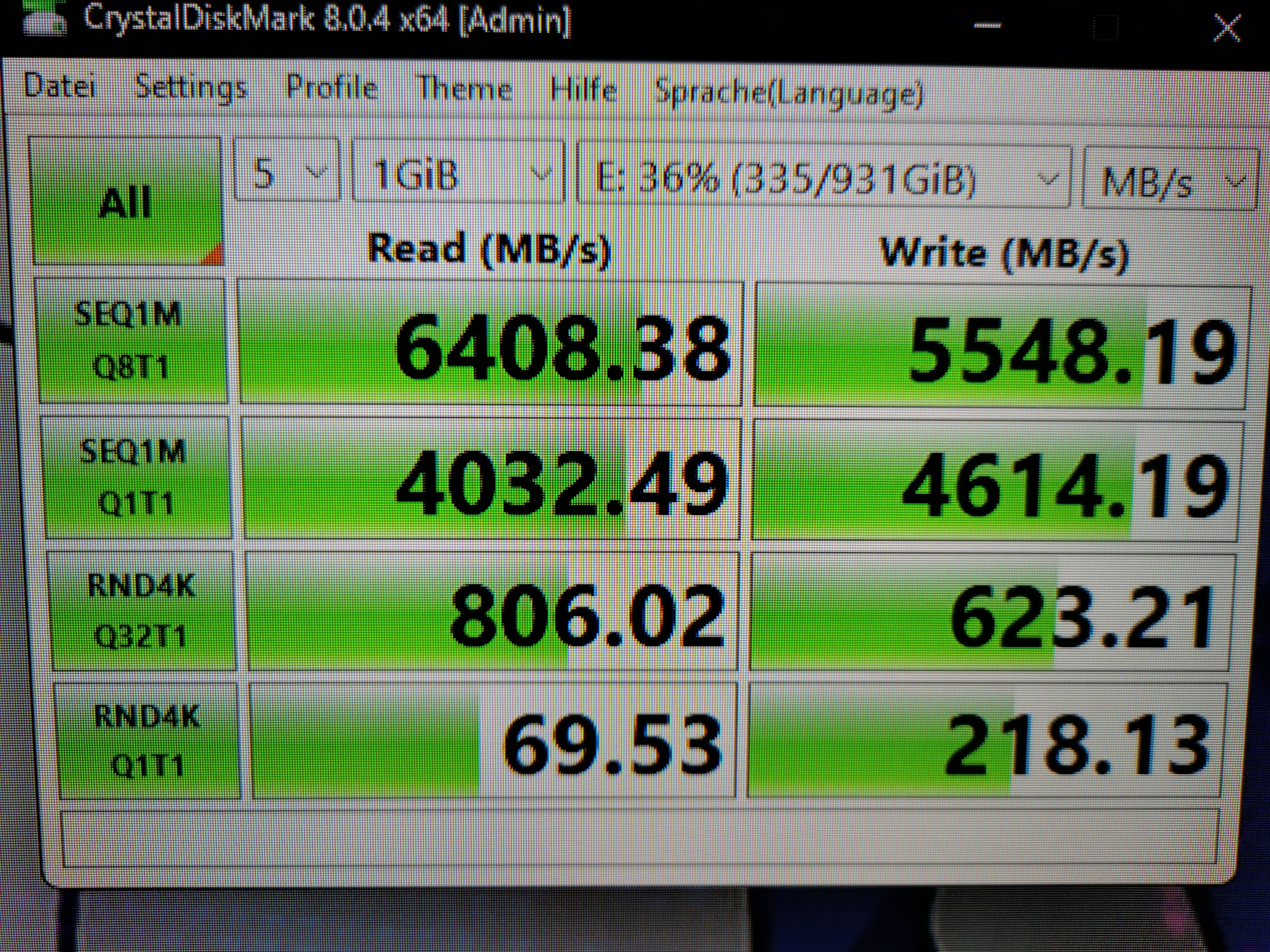

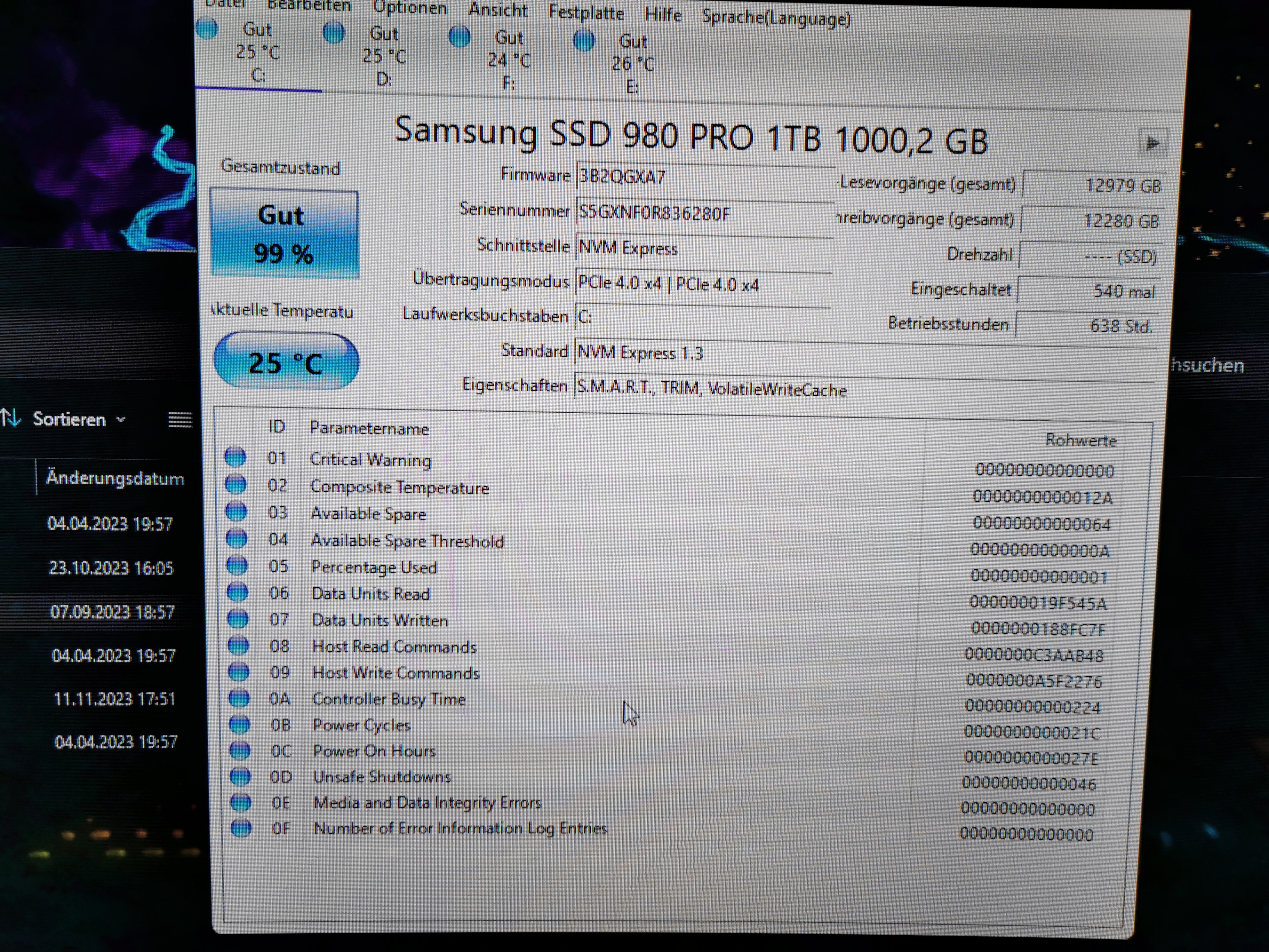

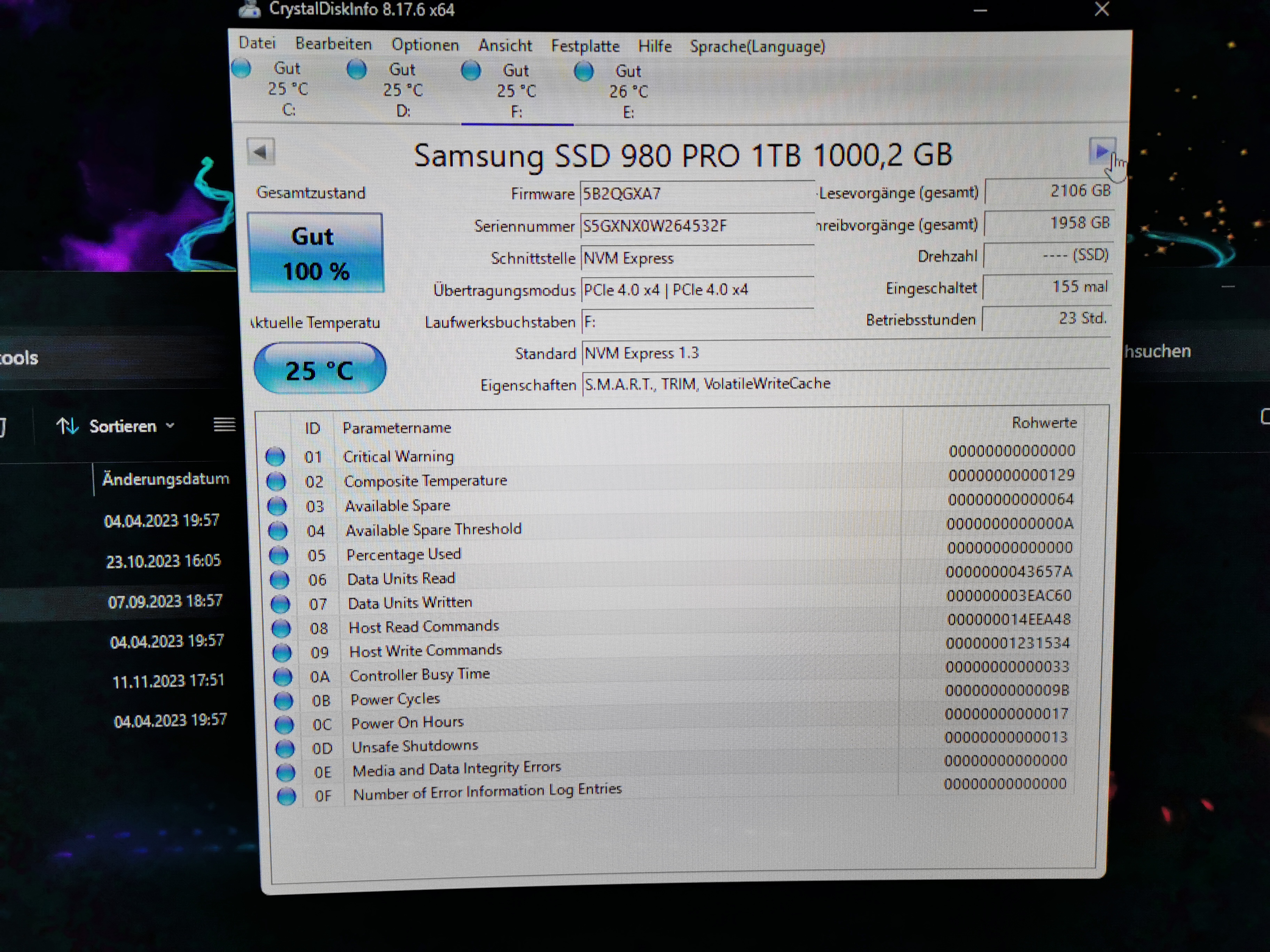

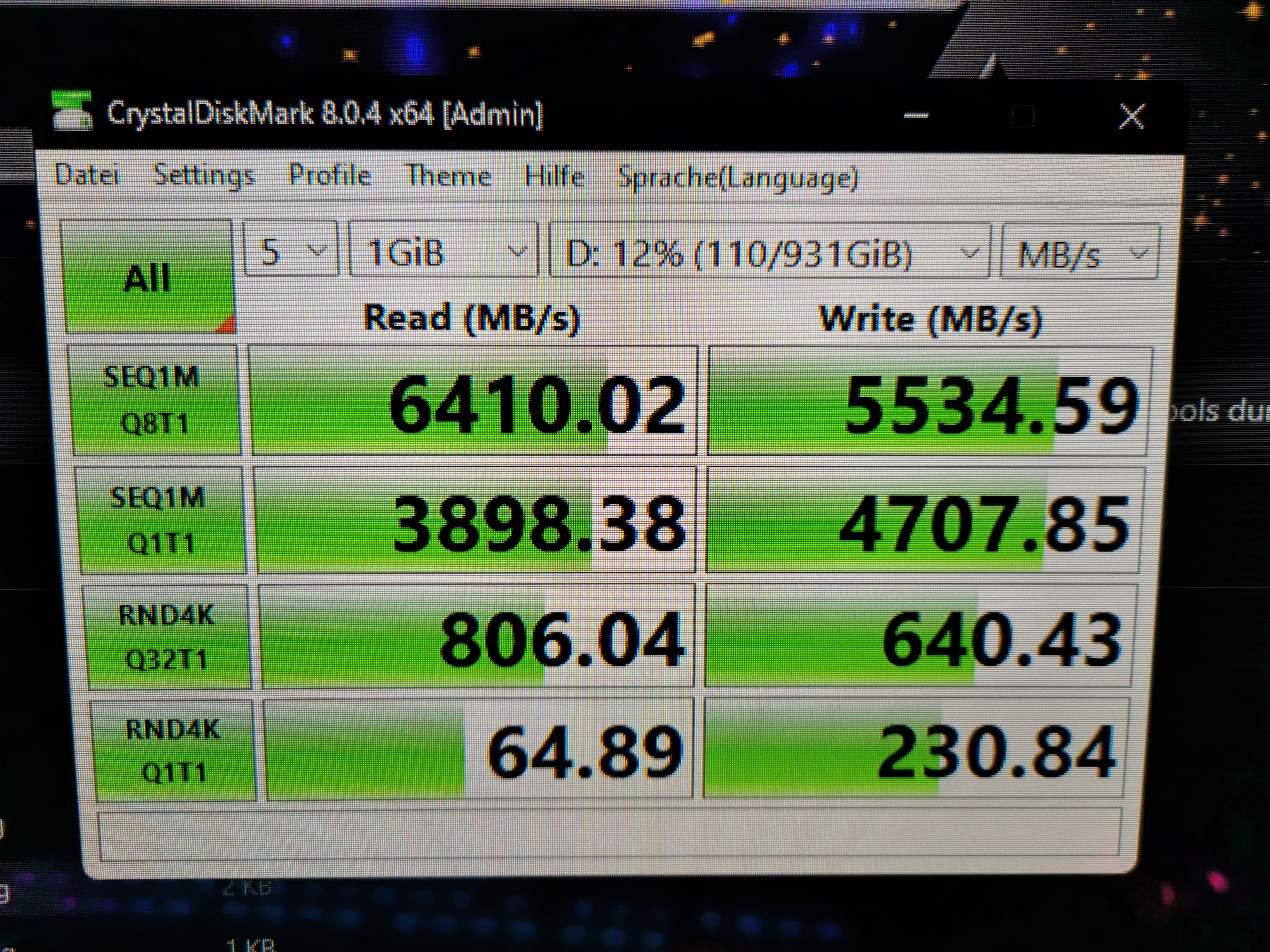

Crystal Diskmark habe ich laufen lassen und war ok! CD Info habe ich noch nicht geschaut. Kann ich aber gerne noch machen und ein Bild posten!

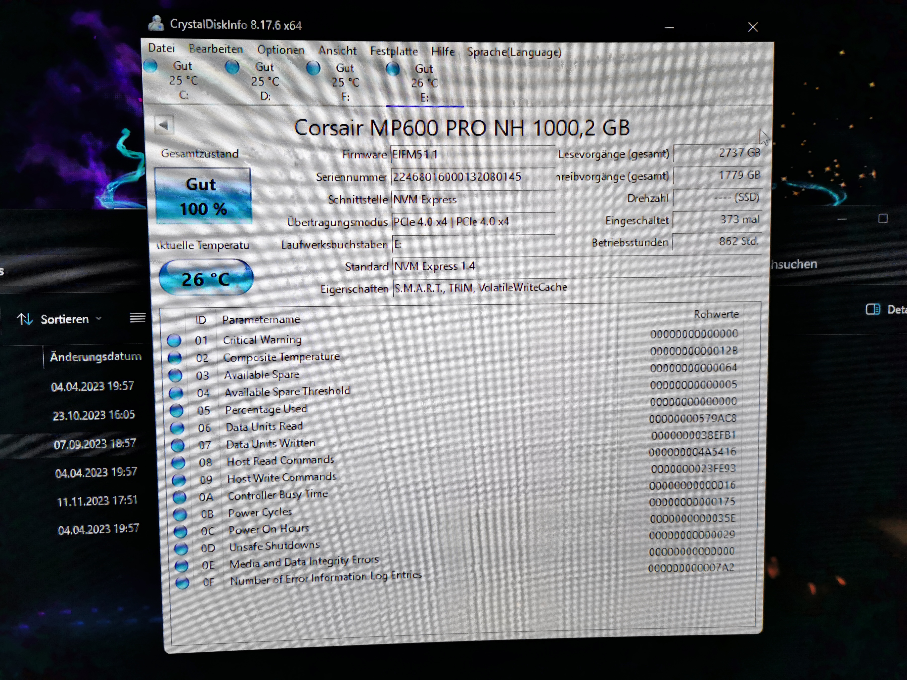

Anbei die Fotos von CDinfo von allen 4 M. 2 Platten. CDMark mache ich jetzt.
Und hier CD Info
Kann die Firmware denn damit zutun haben das ESO das Problem verursacht? Ich habe es ja auf allen Platten schon installiert gehabt und auf jeder war das Problem!
