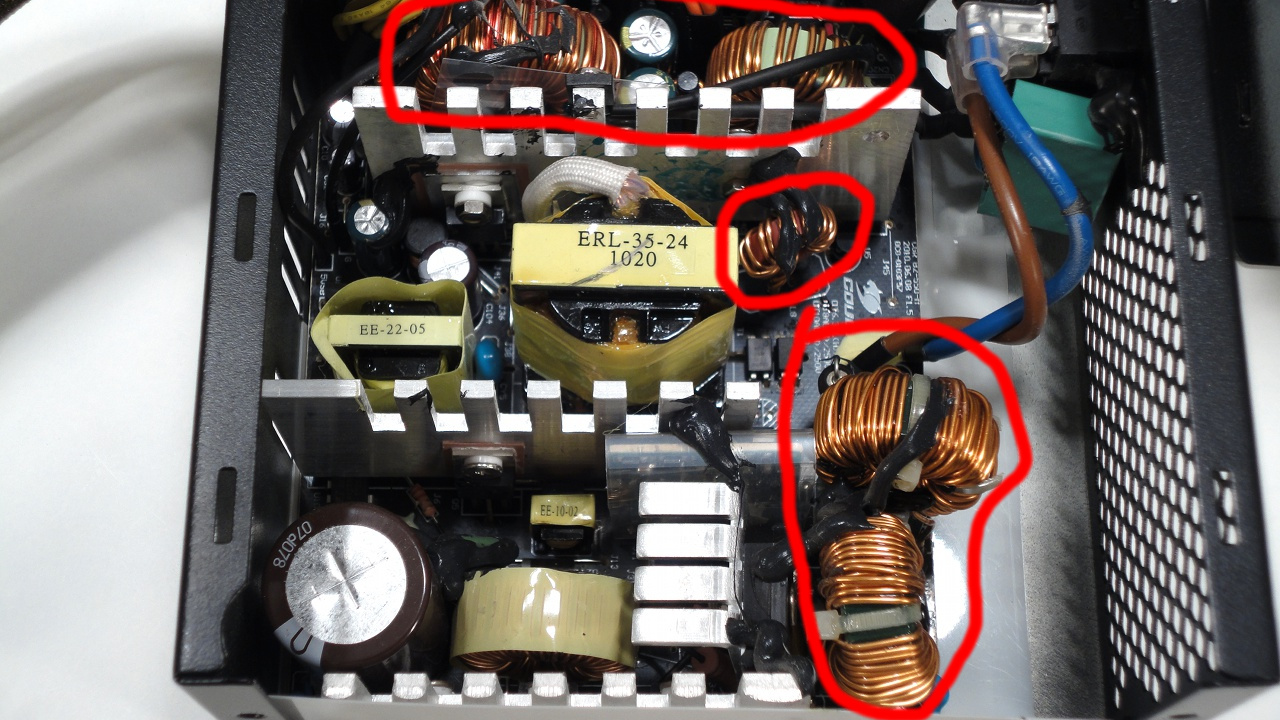

So sieht dein Netzteil von innen aus:
Rot eingerahmt, Spulen, die schwingen. Die fixiere ich immer mit schwarzem Motorensilikon. Das ist metallfrei und hält Temperaturen bis 500 Grad aus. Das schmiert man punktuell auf die Kupferdrähte, danach ist Ruhe.
Bei Grafikkarten und Mainboards kann man das auch machen
Ansonsten gibt es beim Netzteil keine Verschleißteile, außer die Zylinder (Kondensatoren) Das erkennst du, wenn sie oben drauf schon nach außen gewölbt sind
Manegarm schrieb:
So sieht dein Netzteil von innen aus:/QUOTE]
Interessant.. und was ist dieses "Band" um die 3 anderen Spulen (?). Hast du da ebenfalls was dran gemacht oder sind die so normal?
Muss ich mal schauen, ob ich das morgen irgendwie bei meinem Netzteil sehen kann.
Das ist nicht mein Netzteil, das hat mal einer im forum gekostet, zufällig dein Netzteil.
