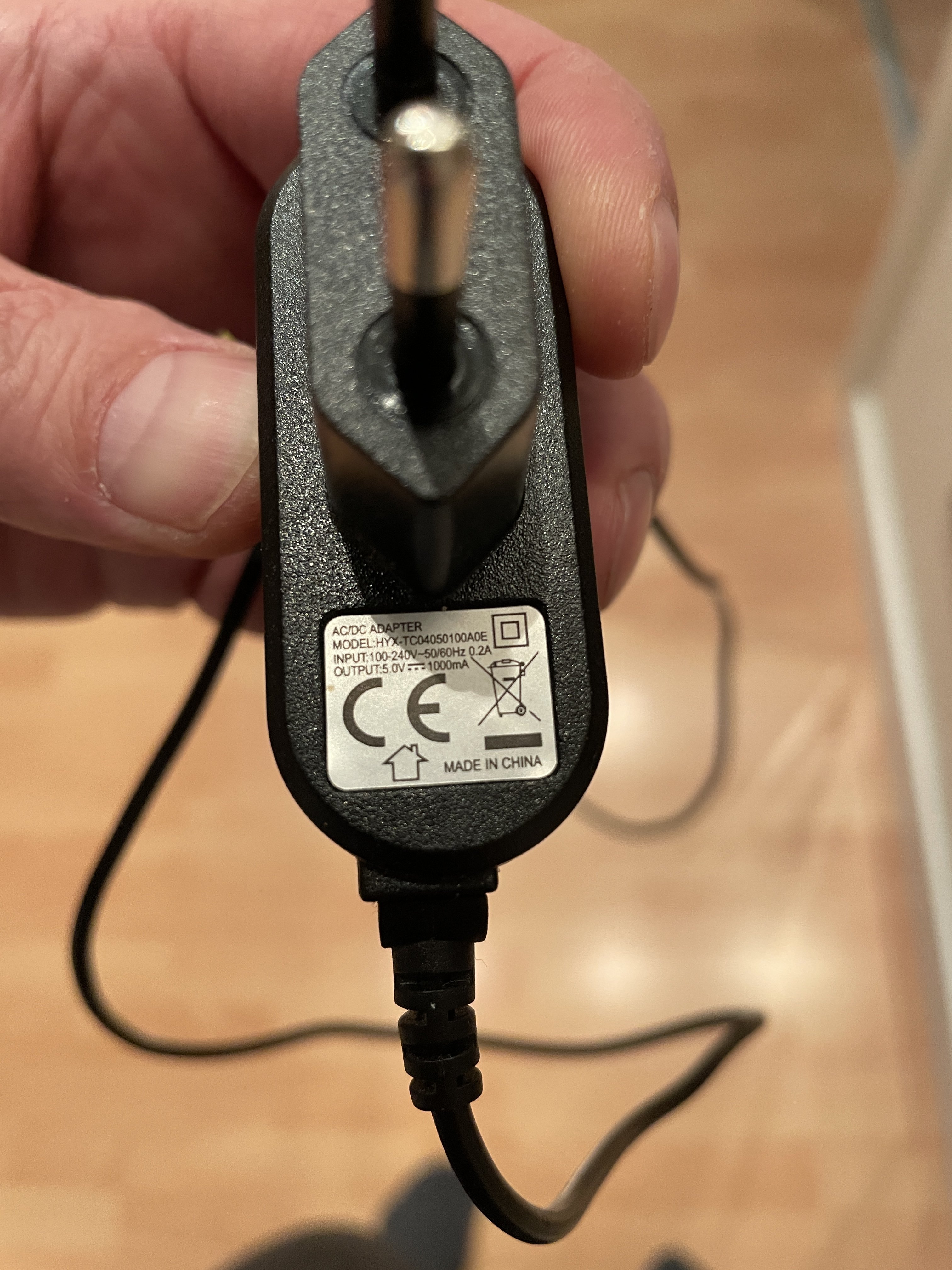

ich benötige für unseren Futterautomaten ein neues Netzteil. Woher weiß ich welches ich nehmen muss. Auch die Öffnung vom Kabel ist mir nicht bekannt.
Gruß Sascha
5 VDC, 1000 mA, dafür kannst Du ein einfaches USB-Netzteil hernehmen.

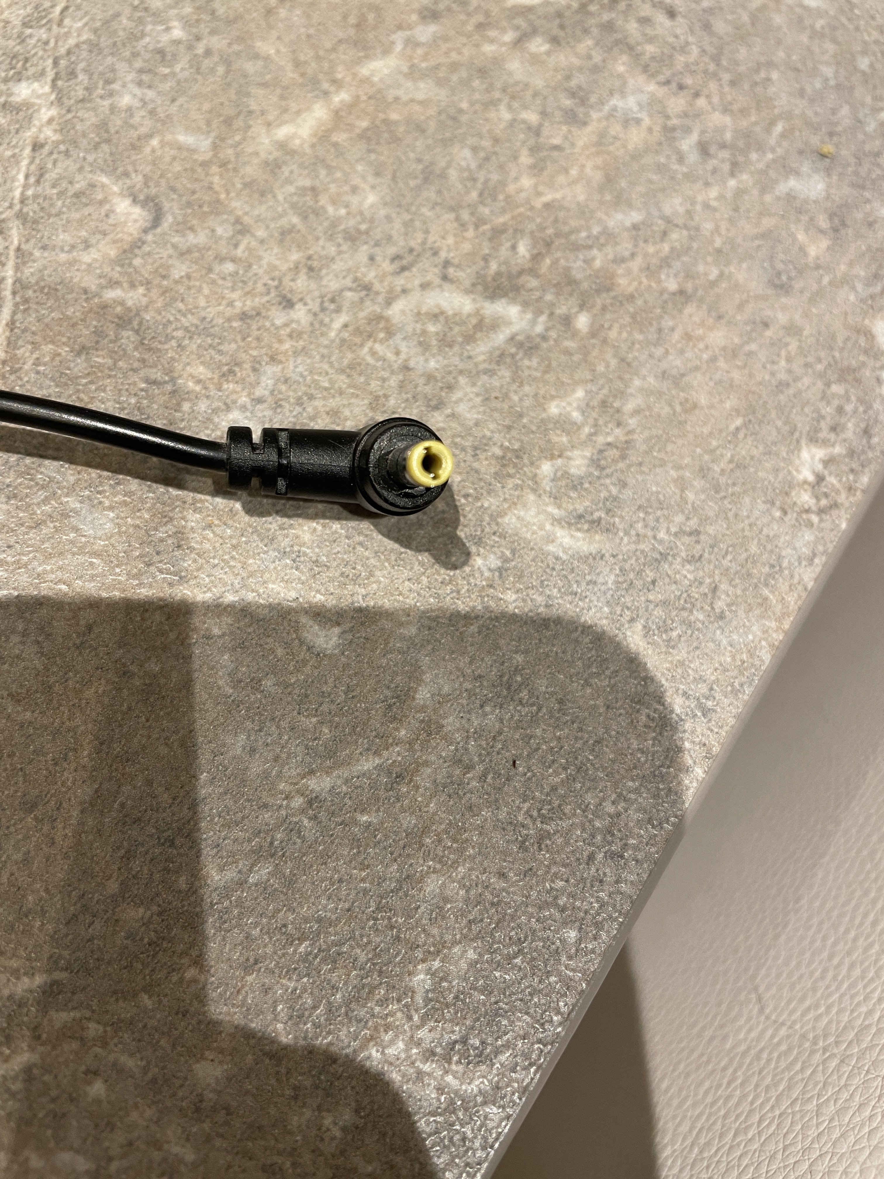

Hier der Stecker.
Mal den Aussendurchmesser nachmessen, am besten mit Schieblehre.
Geraten würde ich jetzt sagen das so ein NT gehen würde.
Jetzt müsste man nur noch wissen ob bei dem NT vom TE der Pluspol auch innen ist.

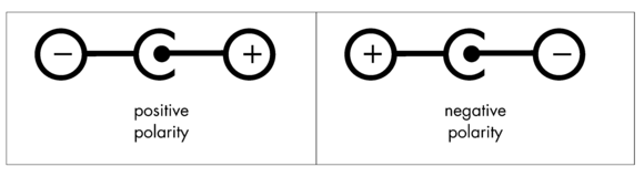

Eigentlich müsste auf beiden Teilen die Polung angegeben werden. Ggf. ist das auch nur in den Kunststoff reingepresst. Siehe Bild von xammu
Bei den meisten NT's ist der Pluspol innen, leider nicht bei allen.
Im Extremfall müsste man das defekte NT öffnen (ohne Anschluss an die Steckdose, also ohne Netzspannung) und mit einem Durchgangsprüfer die Leitung nachmessen. Dort wo es auf Halbleiter läuft wird Plus sein.
Normal steht da auch ein Elko, der hat eine Polangabe.
Den Aussendurchmesser solltest Du auf jeden Fall messen, die Teile gibt es in allen möglichen Durchmessern.
Da kann bei richtigem Aussendurchmesser auch noch der Innendurchmesser anders sein.
Deshalb nennt man die Stecker auch Hohlstecker :rolleyes:

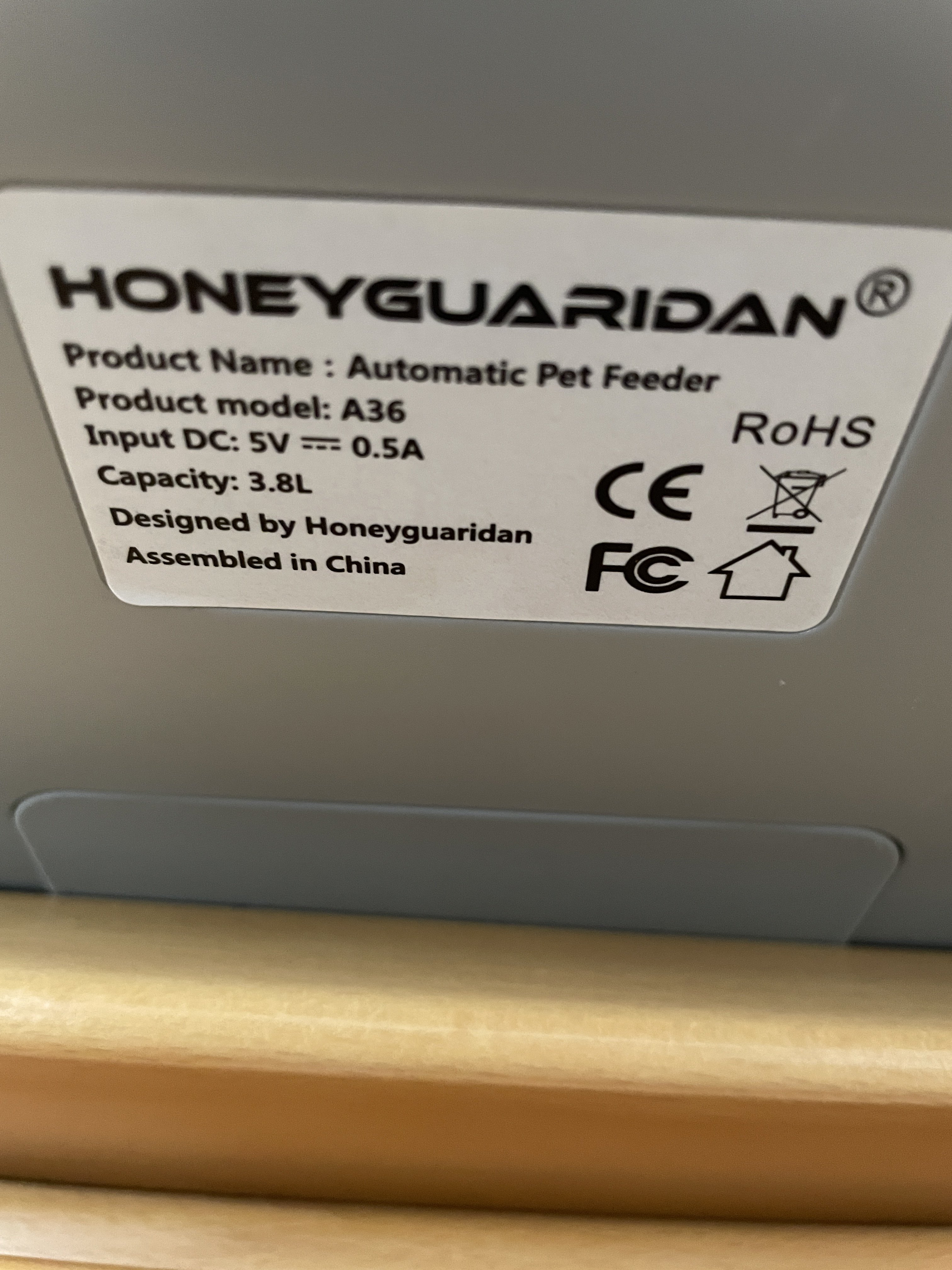

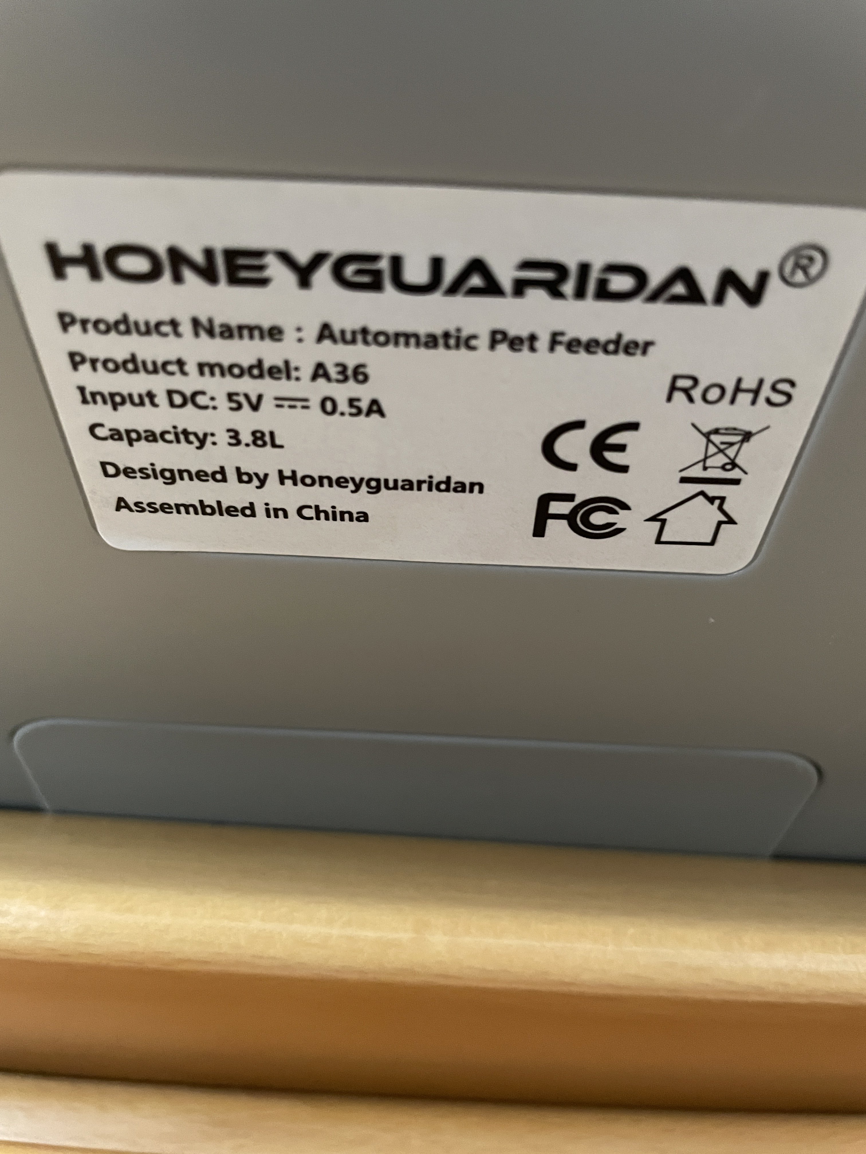

Ich habe das noch gefunden.
(Hier stand was Falsches.)
Welche Batterien sind drin?
Binalog schrieb:
Das bringt nur 500 mA, kannst Du aber probieren. Das "Polungsproblem" bleibt aber bestehen.
das ist der Aufkleber unter dem Gerät. Batterien sind 4 x D drin.
Ok, sorry, ich stand auf dem Schlauch.
Wie gesagt, zwei Optionen (siehe #14).
