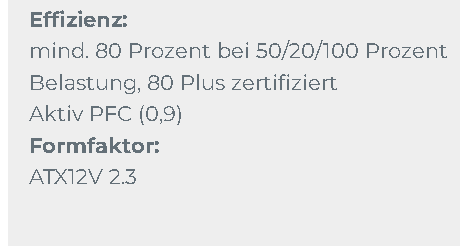

"1000W", aber nur 840W auf 12V und ne steckerausstattung die (mit ausnahme des fehlenden zweiten 4/8pin) der eines guten 600/650W-gerätes entspricht. weckt bei mir eher misstrauen.

Also wenn ich auf der Herstellerseite NICHTS über die Sicherheitsschaltungen lese und sehe das dieses 1000 W Netzteil nur 840 W auf der 12 V Schiene hat würde ich es niemals kaufen.

Die Ausstattung, "Combined Power" von 1000 Watt, beim zusammenrechnen der jeweiligen Schienen kommst bei ca 950 raus..und dann noch ATX 2.3...(die Spezifikation kam 2007 raus)...
Da "kann" nur uralt Technik drin sein....

veralteter standard, atx2.3.
tauschen.
