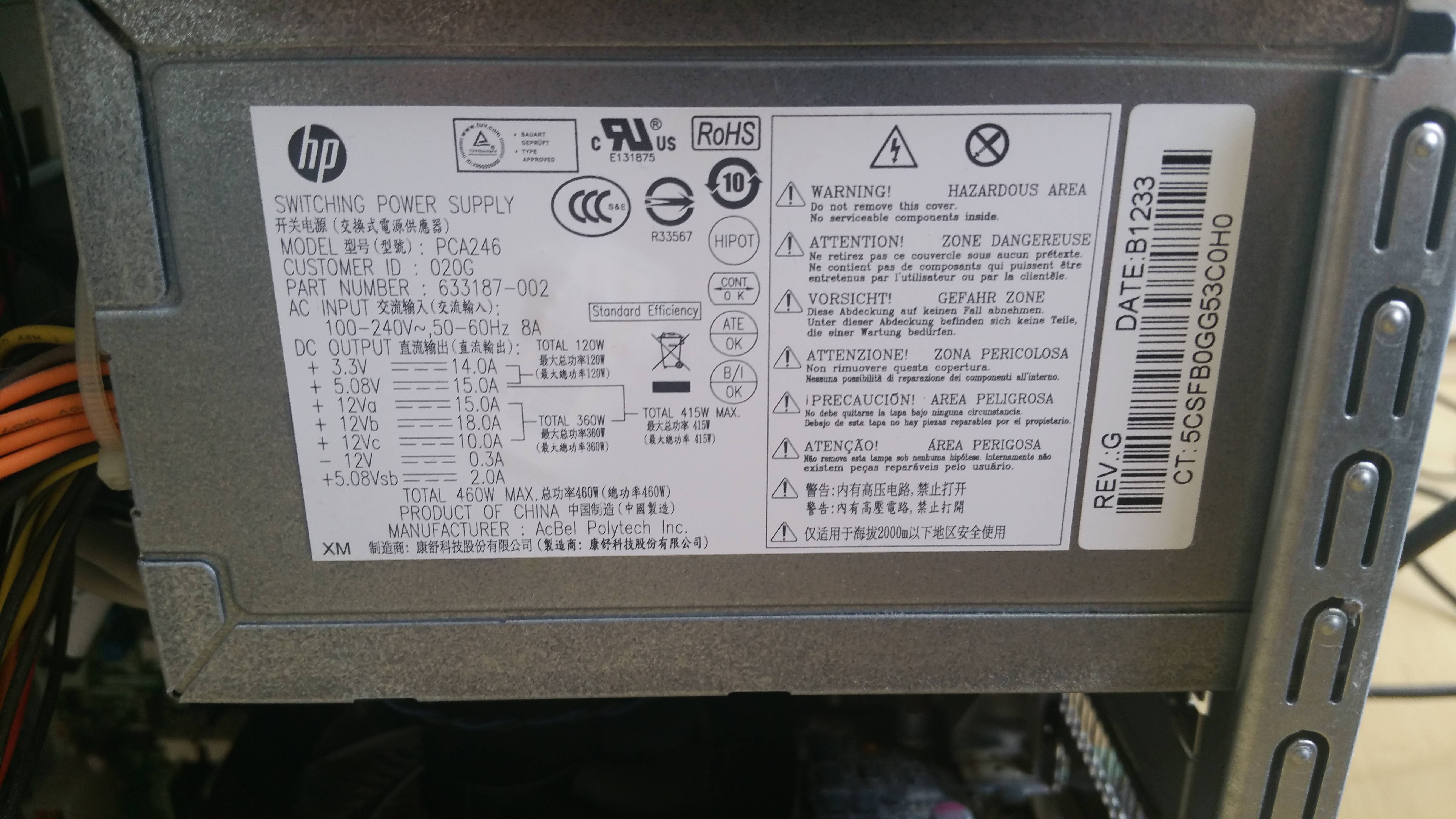

Nun,meine frage,da ich mich bezüglich der effizienz,der gesamten Abläufe in einem Netzteil und den realen Bedingungen für einen reibunglosen Betrieb eines systems nicht wirklich auskenne, wollte ich fragen ob dieses 460W Netzteil ausreicht,um ein Upgrade auf eine Gtx 680 oder Gtx 770 durchzuführen (wenn ja,welche der beiden ist,auch in Anbetracht das sie fast 1 zu 1 gleich sind, vielleicht einen ticken sparsamer im verbrauch?) Da in diesem bereich, und in den threads die ich bisher durchstöbert hab,die meinungen auseinandergehen, von ja 400W reichen locker, bis du braucht min. 650W ,wollte ich nochmal fragen,ob es nun"wirklich ohne risiko" reichen würde (im Anhang ein Bild vom Aufkleber des Netzteiles). Vielen d ank schonmal im vorraus für die antworten. :)
@Diny:
Foto vom Aufkleber ist schon mal sehr gut :) Wichtig ist die 12V-Leistung, dort leistet dein NT aber "nur" 360W. Prinzipiell reicht das für eine GTX 770 (ich messe max. 290W mit OC-Karte und 2500K @3,8 Ghz).
Nur bin ich mir unsicher was vom Hersteller AcBel Polytech zu halten ist. Kann da jmd. was zu sagen?
Die OEM Netzteile sind alle sehr gut, darum brauchst du dir keine Sorgen machen. Die liefern was draufsteht und das sehr zuverlässig.
1. Was für Anschlüsse hat das Netzteil denn?
2. Würde ich nicht auf eine GTX 680 oder 780 upgraden wollen, da der Unterschied einfach zu gering ist. Spar lieber ein wenig mehr für ein richtiges Upgrade. Eine R9-280 wäre OK. Aber von MFs Resterampe würde ich die Finger lassen, hab dort 2 GraKas bestellt und beide waren ziemlich kaputt...
