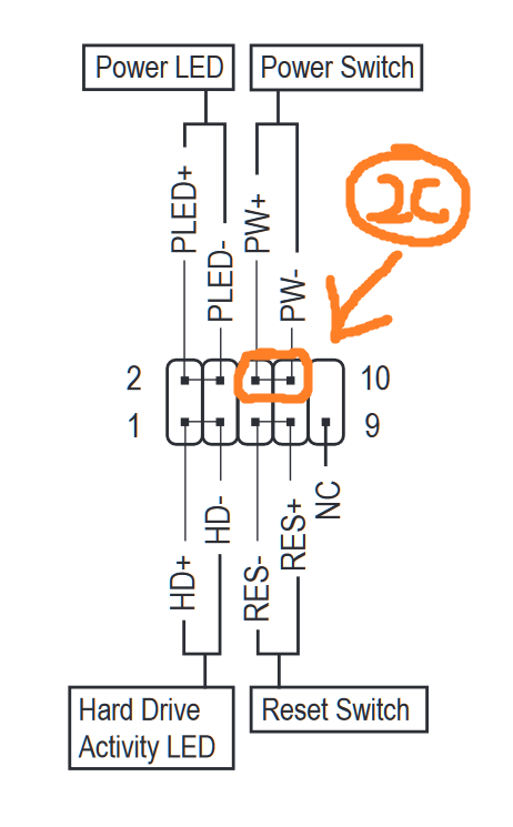

Jupp! Mal manuell am Mainboard ,mitm Schraubendreher die Pinne zum einschalten brücken.

Der Knopf brückt einmal kurz die Pinne und ist danach nicht mehr aktiv. Also doch, es kann daran liegen. Am Besten ist es, erstmal heraus zu finden ob es daran liegt. Man kann, um den Rechner einzuschalten, die beiden Pinne am Mainboard, mit einer 2 Cent Münze (nehme ich immer), überbrücken.
Dazu das Steckerchen mit PWR-SW abziehen und die beiden Pinne nehmen.

Wenn die USB Geräte mit Saft versorgt werden, kann es fast nicht das Netzteil sein. Wie schon gesagt, schließ erstmal den Power Button aus:

Also Fehler gefunden!
