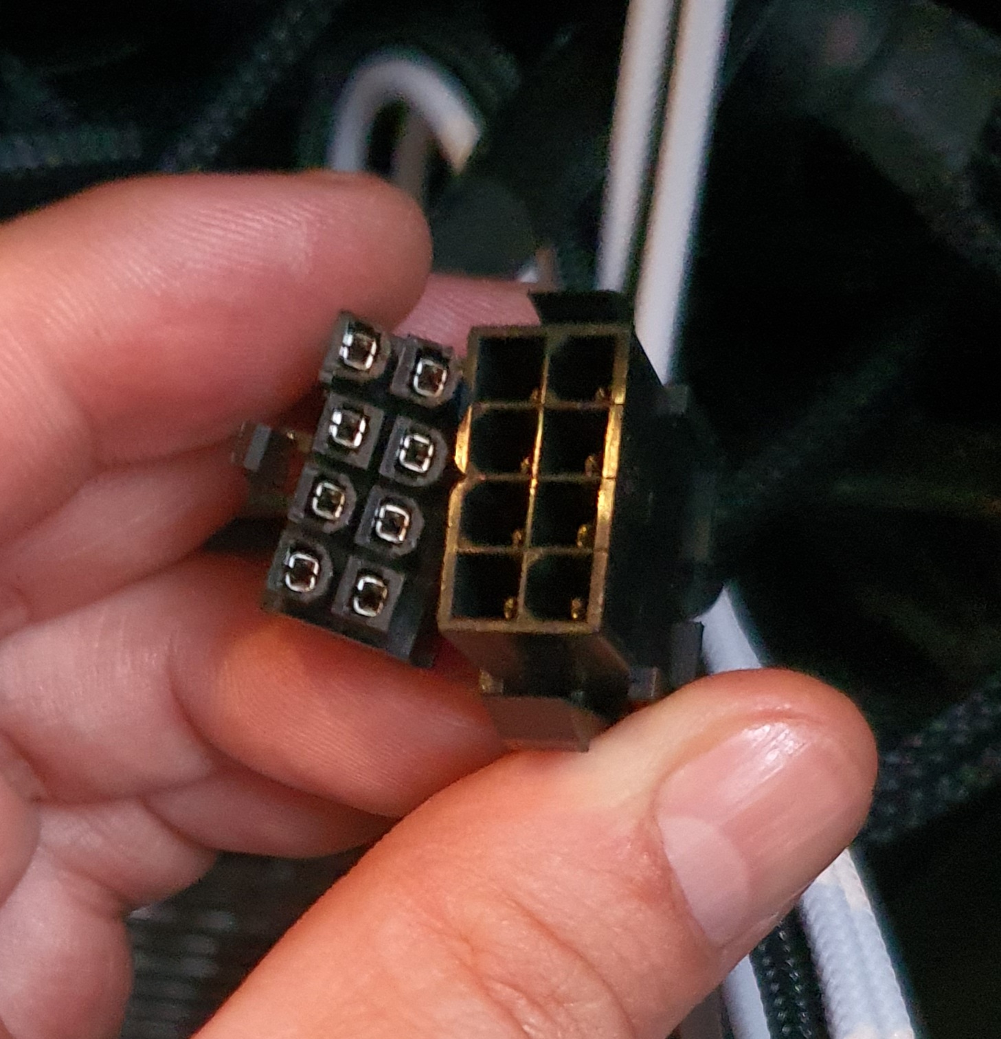

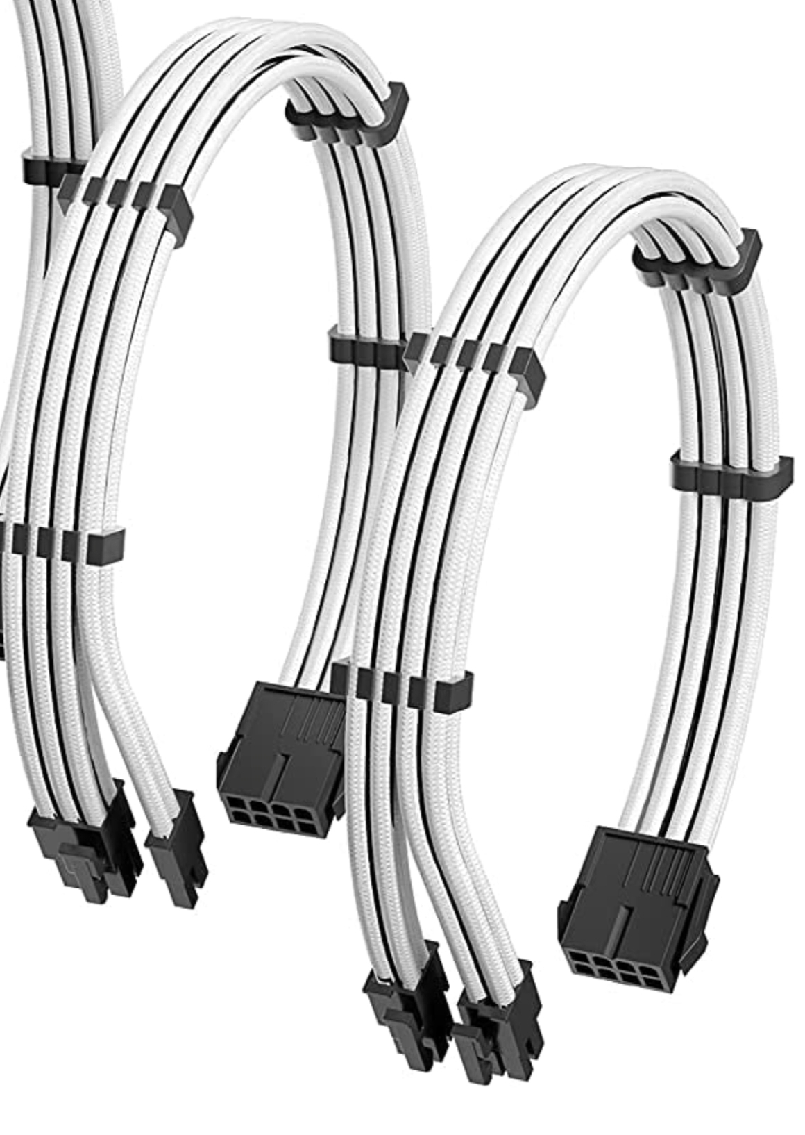

also ich habe solche weiße kabel sleeves die sind ja so 6x2 und die von der cpu und von meiner grafikkarte sind auch 6x2 die sind irgendwie beide in diese kabel sleeves reingepasst und dann hab ich die einfach in meine grafikkarte und in meiner cpu ging beides aber ja das war doch nicht das problem das mein netzteil kaputt ging oder 😬PS828 schrieb:Die Kabel für CPU und GPU sind verschieden. Wie hast du die bitte da rein gerammt dass die gepasst haben ohne dass dir komisch vorgekommen ist dass das schwer geht?

ich habe die stecker nicht in die plätze reingesteckt sondern in die weißen kabel sleeves da haben die reingepasst keine ahnung ich war müdePS828 schrieb:@ginofurt CPU Stecker sind nicht 6+2 sondern 4+4.
Außerdem ist das pinout völlig anders. Die dürfen nichtmal mit Gewalt passen unter normalen Umständen.
Und ja. Exakt diese falsche Verkabelung wird den schaden verursacht haben
so hatte ich das die sind da reingepasst und die sind ja gedreht deswegen hab ich mir nichts dabei gedacht. ich war sehr müde ich find es halt schade wegen so einem fehler mein halben pc neu zu kaufenPS828 schrieb:Das musst du Mal mit Fotos erklären. Ich bin nicht sicher ob ich recht verstehe![]()
Das ist der GPU Stromstecker auf den der CPU?
Das dürfte nicht möglich sein normalerweise. Allerdings kenne ich mich nicht mit solchen modkabeln aus. Warum überhaupt diese Verwenden?
Ungeachtet davon Liegen GND, Schutz und Last sowie verwendete Spannungs und Stromstärken bei beiden Typen komplett auseinander. Steckt man es so ist die Chance groß dass alles stirbt was am anderen ende ist.

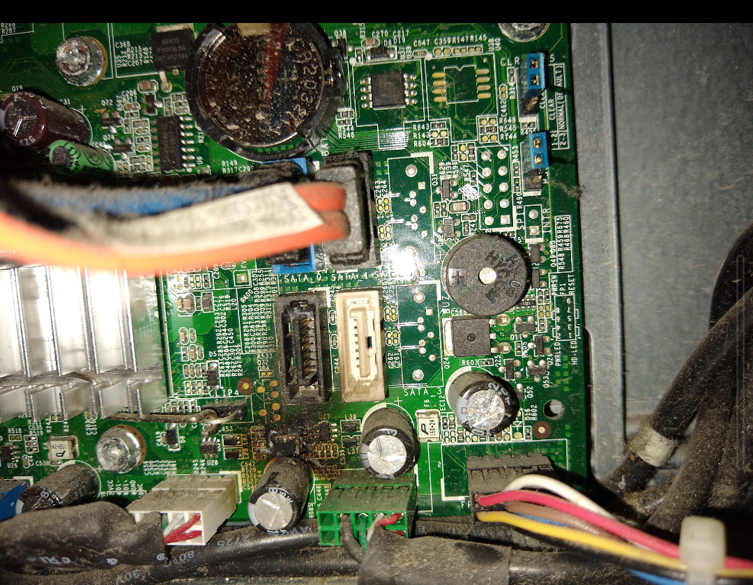

Schau Bitte auch vorher die Platinen aller Komponenten an. Wenn da schon schwarze Rückstände, Löcher oder Furchen sind nicht mehr Einbauen.. ist 100% kaputt. Ich schicke noch ein paar Beispiele für durchgebrannte Platinen

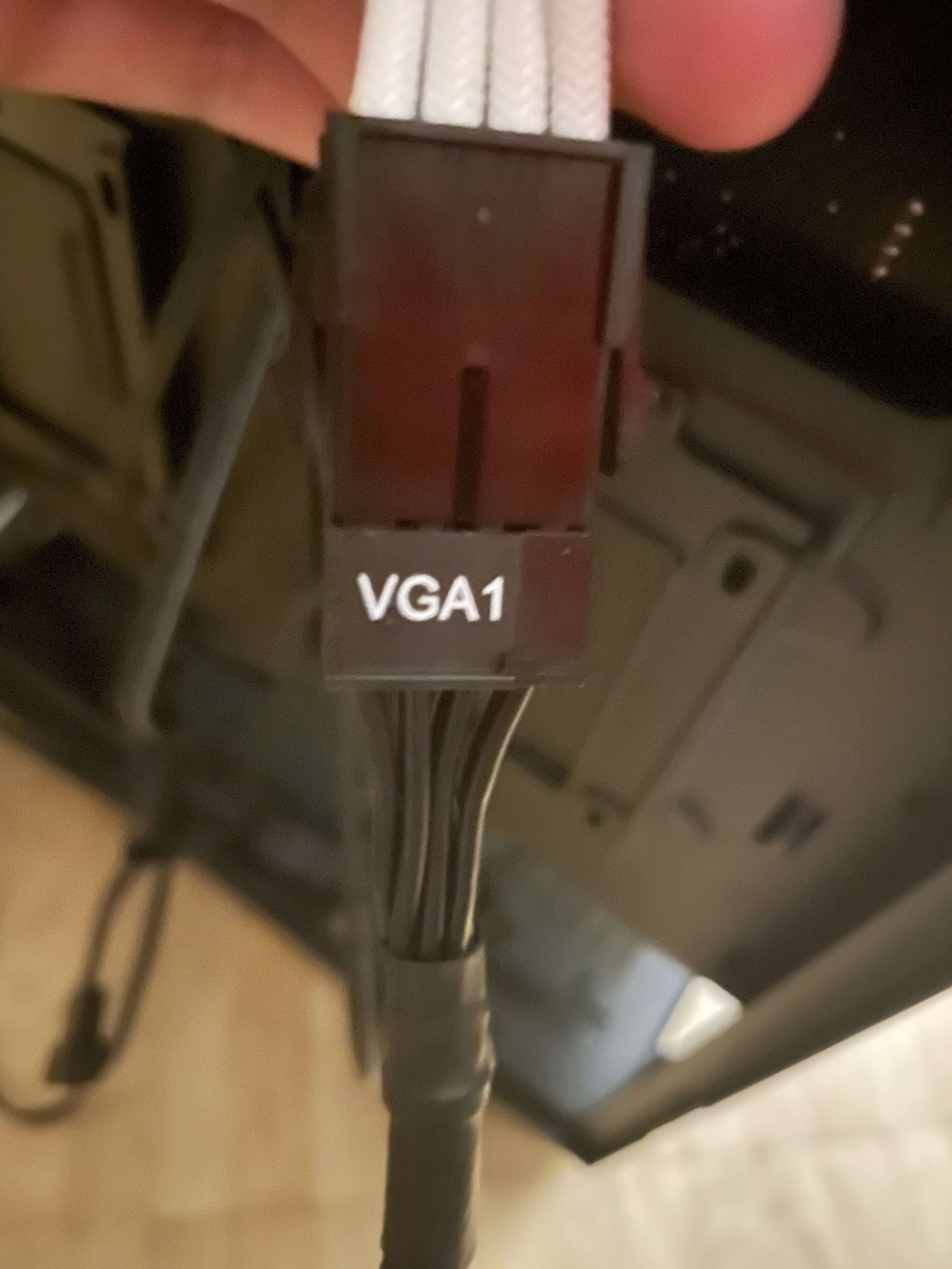

Wie oben geschrieben ist mir schonmal das selbe passiert. 6+2pin und 4+4 Pin ans Board und GPU gesteckt. Beim verkabeln dann auf der Rückseite nicht aufgepasst und die falschen Kabel ans Cable Mod gesteckt 😵PS828 schrieb:Das musst du Mal mit Fotos erklären. Ich bin nicht sicher ob ich recht verstehe![]()

Wenn das passt, hat aber der Hersteller der Verlaengerungen geschlampt und falsch gekeyte Molex Stecker und Buchsen verwendet.
Dann braucht man halt nur ein Modell 8-Pin Verlaengerungen auf Lager, und nicht 2...
Das Keying ist eigendlich eindeutig, und die Stecker koennen nicht vertauscht werden, siehe:
https://www.techpowerup.com/forums/...cie8pin-or-normal-pcie-8pin-extention.239792/

Hab grad nochmal nachgeschaut.
Der PCI-E passt bei mir auch in den P8 vom Cable Mod. Sollte mal überarbeitet werden das Teil..
War dieses hier also Vorsicht damit:
https://www.caseking.de/CableMod-PR...it-schwarz-weiss-ZUAD-941.html?tplview=mobile
