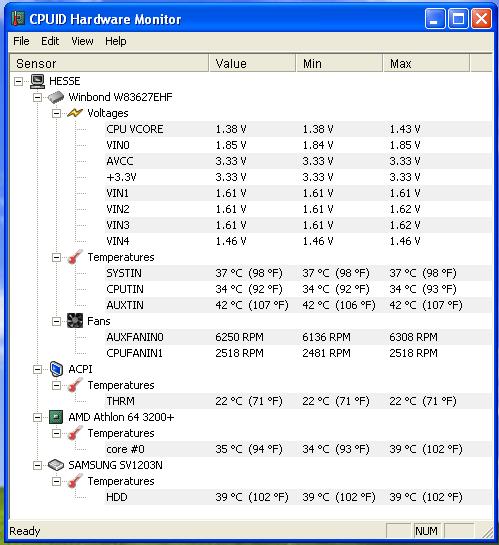

das Netzteil hab cih von nem Kollegen,d er meinte, dass er damit mal nen 3500+ OCed betrieben hat. Der dürfte auch nicht ganz viel sparsamer gewesen sein...
