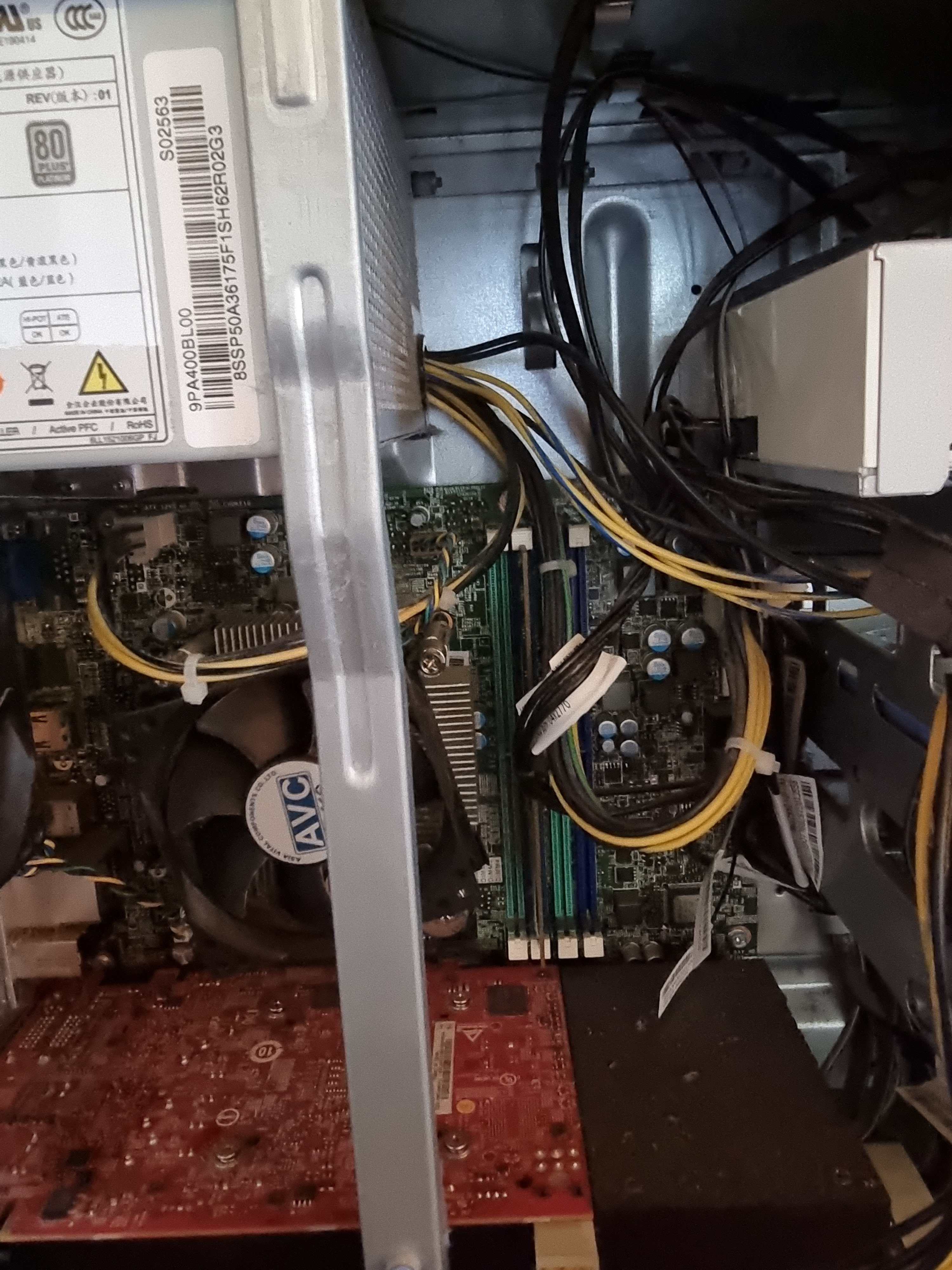

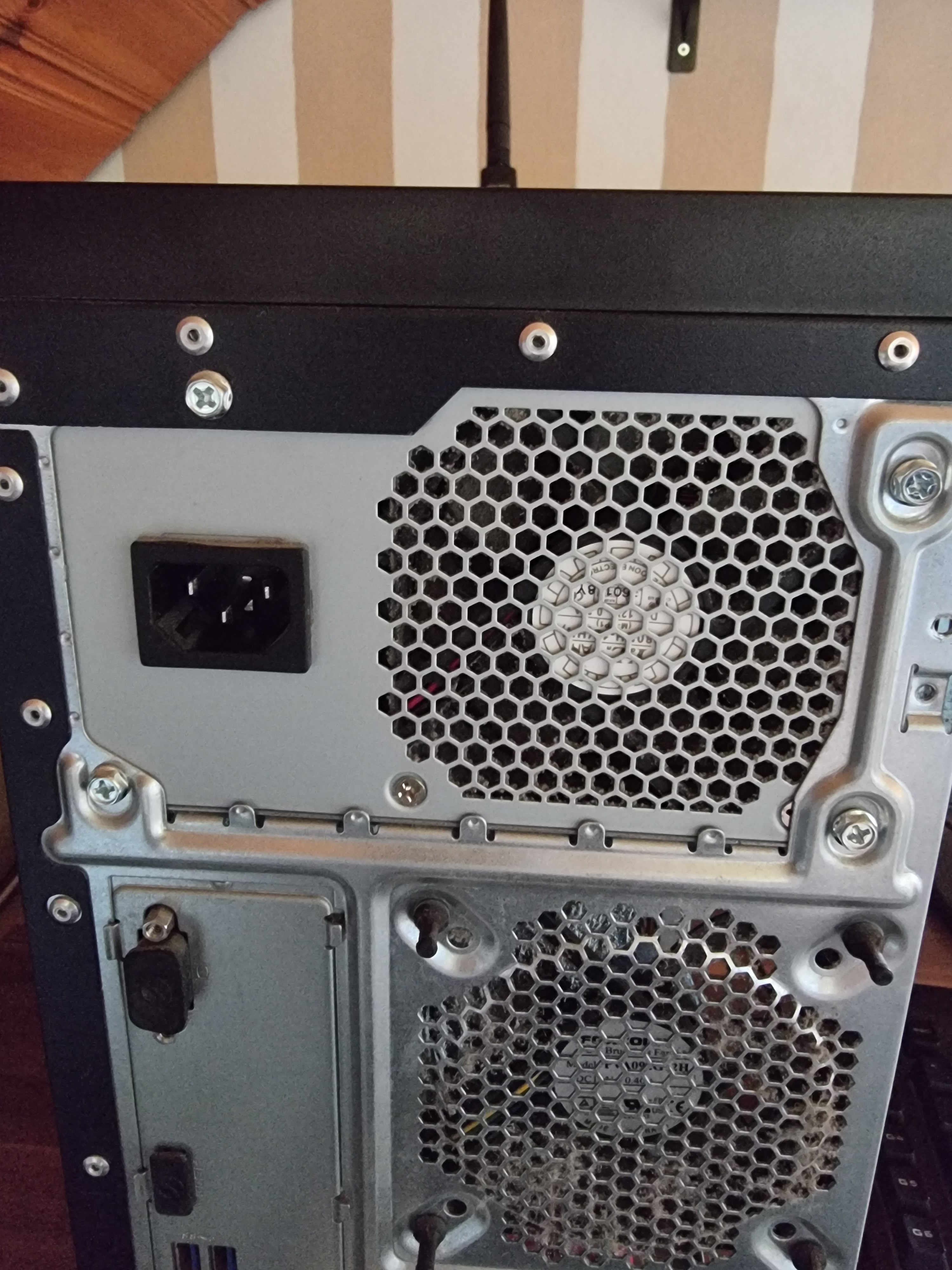

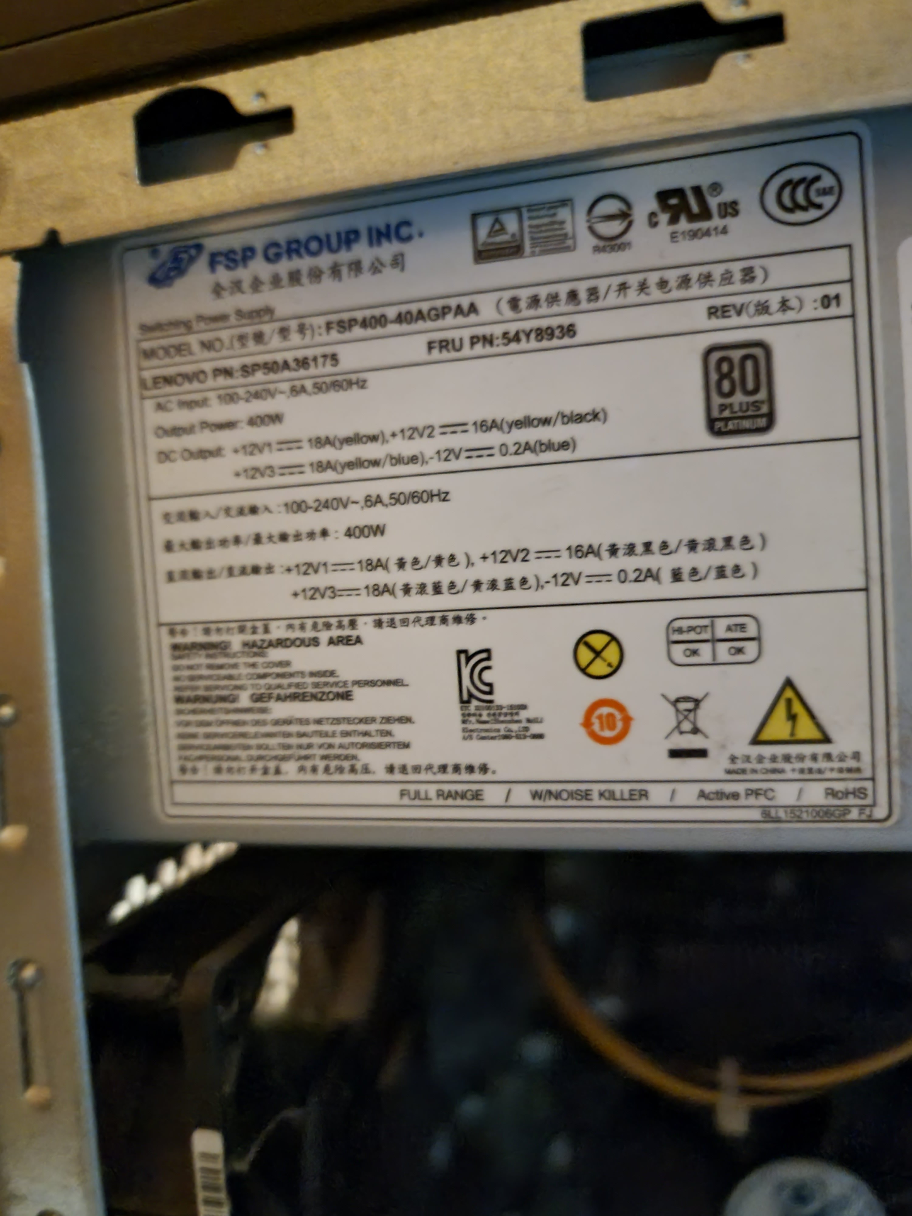

Hallo , ich brauche ein neues Netzteil für meinen PC, da dieser heute einfach ausgegangen ist und nicht mehr an geht, ich vermute sehr stark das es das Netzteil ist. sobald ich den Netzstecker in das Netzteil stecke macht dieses Geräusche. Meine Frage wäre welches Netzteil ich nehmen kann was die Anschlüsse für meine Komponenten so auch hat. Im Anhang ein Bild des Netzteils.
Lg Florian
Netzteil lenovo

Wenn man das Modell (FSP400-40AGPAA) googelt, kommt man sofort auf die Lösung: wie erwartet ist das ein proprietäres Netzteil. Entweder ein Originalersatzteil direkt bei Lenovo (oder woanders) besorgen oder schauen, ob man einen passenden Adapter bekommt, mit dem man ATX-Netzteile verwenden kann-

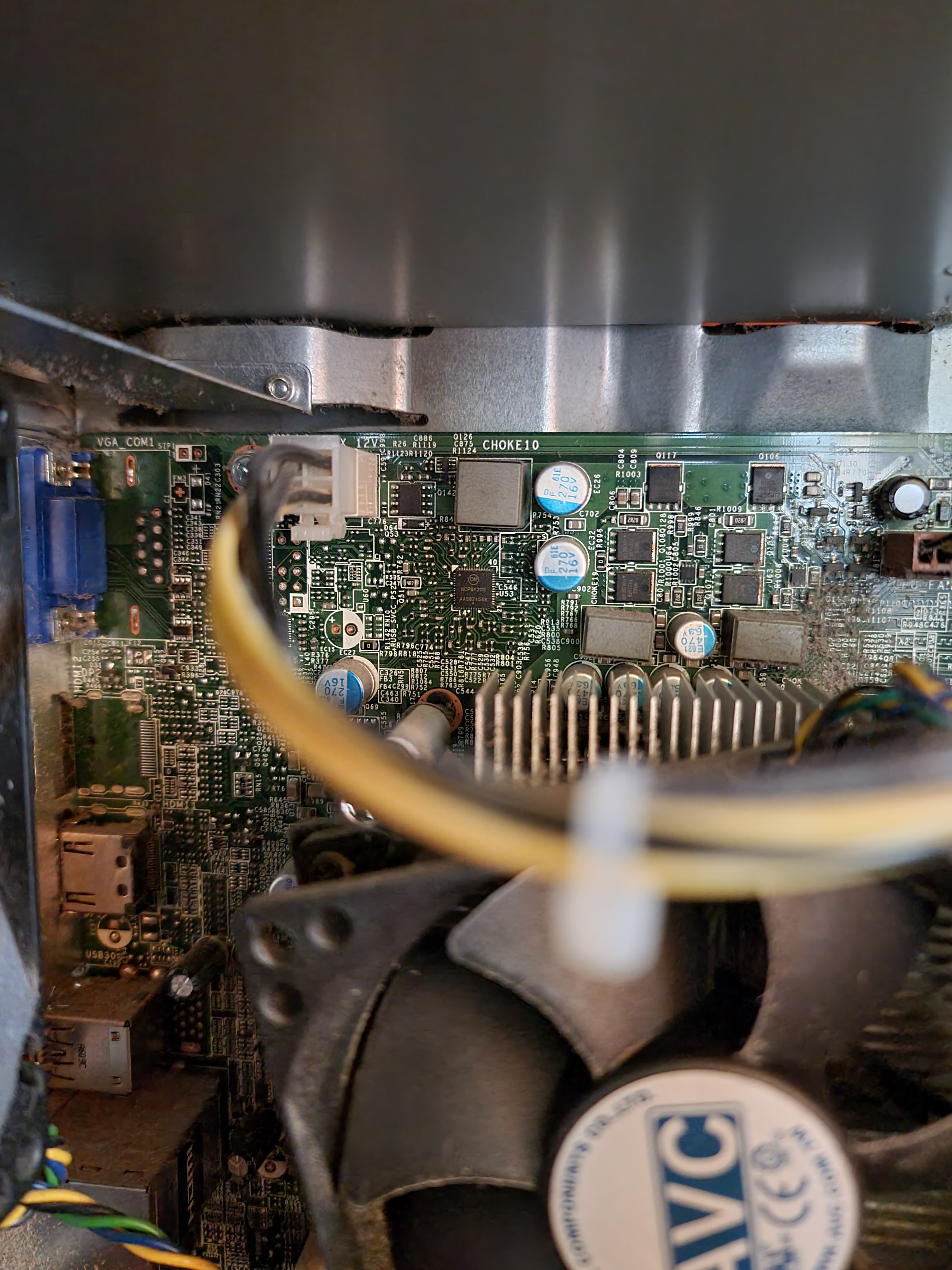

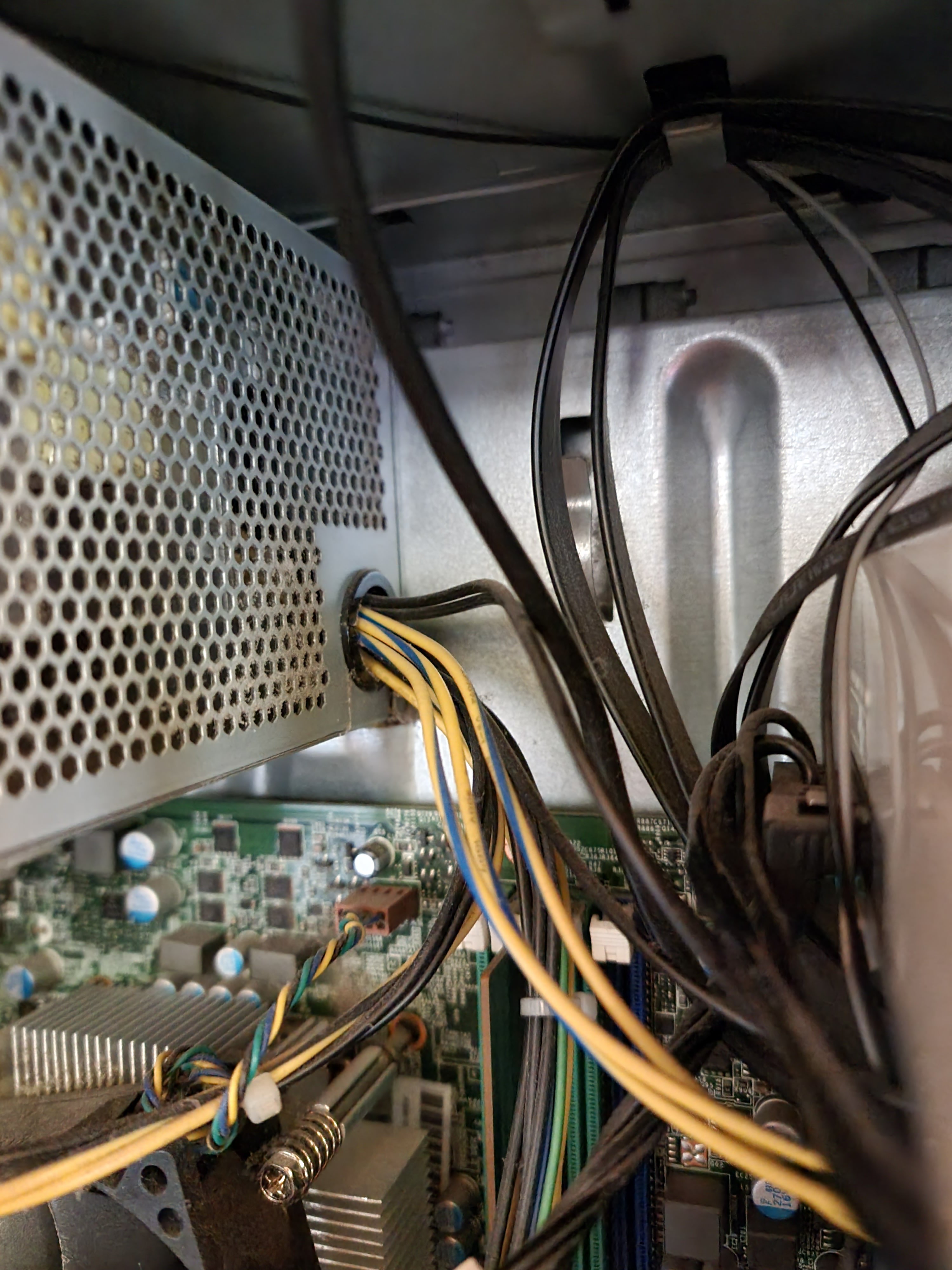

Fotos aller stecker auf dem board waeren klasse..
https://www.macpalace.com/product/s...tre-m900-thinkserver-ts150-thinkstation-p310/
die teile sind teuer
du kannst es allerdings auch original in china bestellen
https://www.aliexpress.com/item/1005001793200288.html
Ist allerdings immernoch hart ueberteuert..

fuer 70 gibts das halt aus china.. aber dafuer kansnt du auch gleich was potenteres von Seasonic / BeQuiet kaufen. Die FSP Netzteile sind jetzt nicht schlecht, die bauen fuer gefuehlt 90% des OEM marktes und fuer fast alle Netzteil marken die netzteile, aber das ist halt OEM ware und enstpciht nicht den Standards

Das ist halt der prinzipielle Nachteil solcher Fertig-PCs, vor denen ich immer im Vorfeld warne. Da wird viel Proprietäres verbaut, wenn man da auch nur mal eine Kleinigkeit ändern muss, kommt man sofort in die Bredouille. Und kostet am Ende sogar noch mehr, weil man, anstatt nur ein Teil zu tauschen, gleich mehrere tauschen muss, die eigentlich noch funktionieren.Flofis891 schrieb:So ein Mist.
Ich würde jetzt mal schauen, was das für ein Mainboard ist, wenn (m)ATX, könnte man dieses in ein neues ATX-Gehäuse mit neuem ATX-Netzteil einsetzen.

Ich hatte auch mal einen Lenovo Computer mit 280 Watt Netzteil.Flofis891 schrieb:Hallo , ich brauche ein neues Netzteil für meinen PC, da dieser heute einfach ausgegangen ist und nicht mehr an geht, ich vermute sehr stark das es das Netzteil ist. sobald ich den Netzstecker in das Netzteil stecke macht dieses Geräusche. Meine Frage wäre welches Netzteil ich nehmen kann was die Anschlüsse für meine Komponenten so auch hat. Im Anhang ein Bild des Netzteils.Anhang anzeigen 1112694Lg Florian
Da ich den Computer i5 4460 mit einer GTX 1060 6 GB aufrüsten wollte, hatte ich ein Problem mit dem Netzteil.
Die Netzteile von Lenovo haben weniger Anschlüsse als ein normales Netzteil.
Also habe ich im Internet gesucht und einen Adapter gefunden.
https://www.amazon.de/adaptare-3500...fix=netzteil+Mainboard+adapter,aps,264&sr=8-4
Dann habe ich mir ein 500 Watt Netzteil Gold von BeQuiet gekauft. (Es muß kein 500 Watt Netzteil sein.)
Altes Netzteil ausgebaut, neues mit dem Adapter eingebaut.
Funktioniert ohne Probleme.
Vielleicht hilft dir das............

Ehrlich gesagt, rate ich von diversen Adaptern solcher Form ab. Erstens sind die Dinger oft billig und dementsprechend auch "billig" verarbeitet, kurzum, die Qualitätskontrolle fehlt, und für den Nutzer ist es nicht nachvollziehbar, zweitens gefährdet man mit Adaptern am Netzteil im Zweifel auch noch die weitere Hardware.
Womit dann allerdings auch die Möglichkeit wegfällt, ein neues ATX-Netzteil zu verwenden, wenn die Anschlüsse auf dem Board nicht kompatibel sind. Und wenn ich mir die Stecker des verbauten Netzteils ansehe, dann kann man nicht einfach ein beliebiges neues ATX-Netzteil in Verbindung mit diesem Board verwenden.
