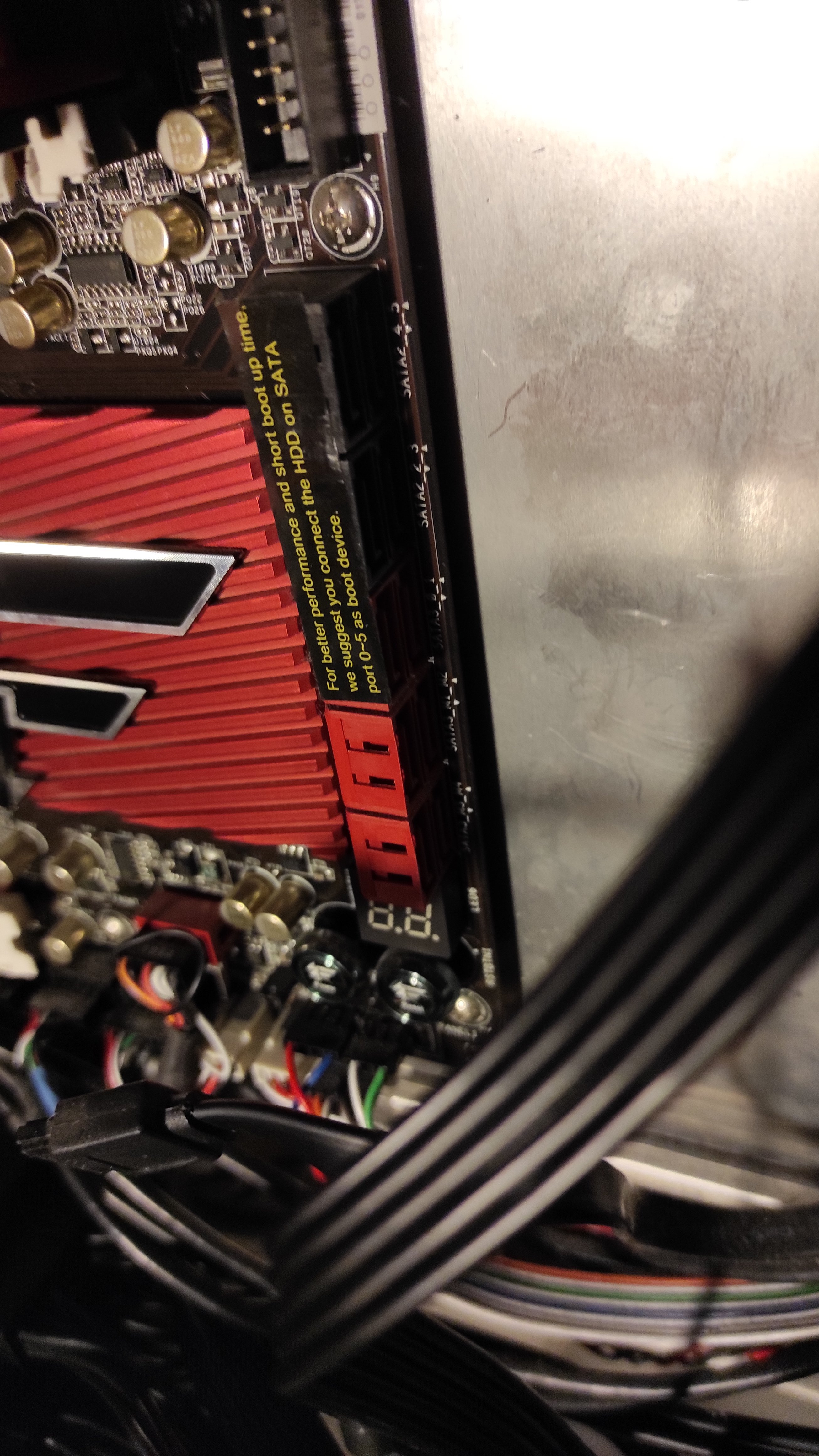

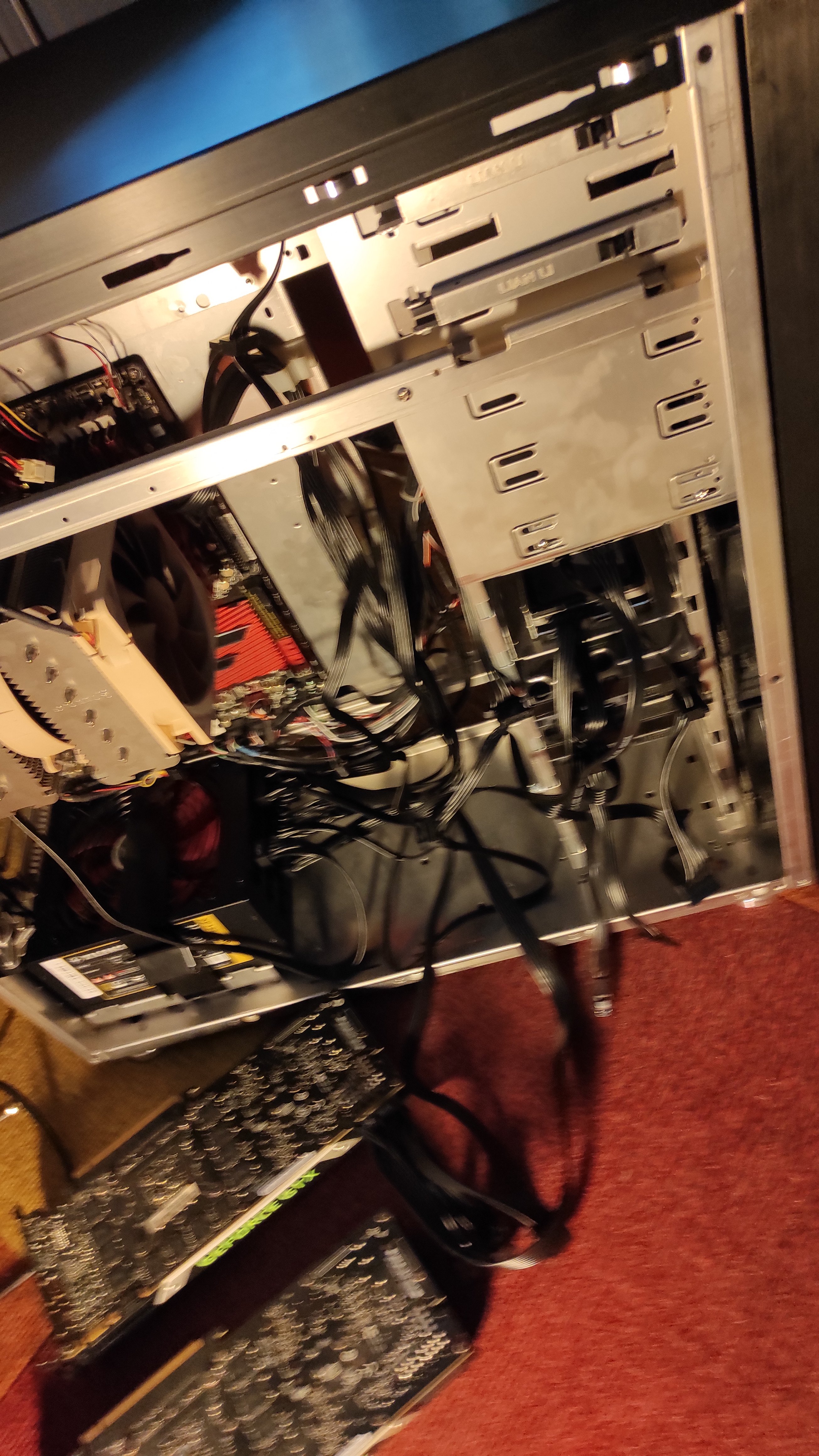

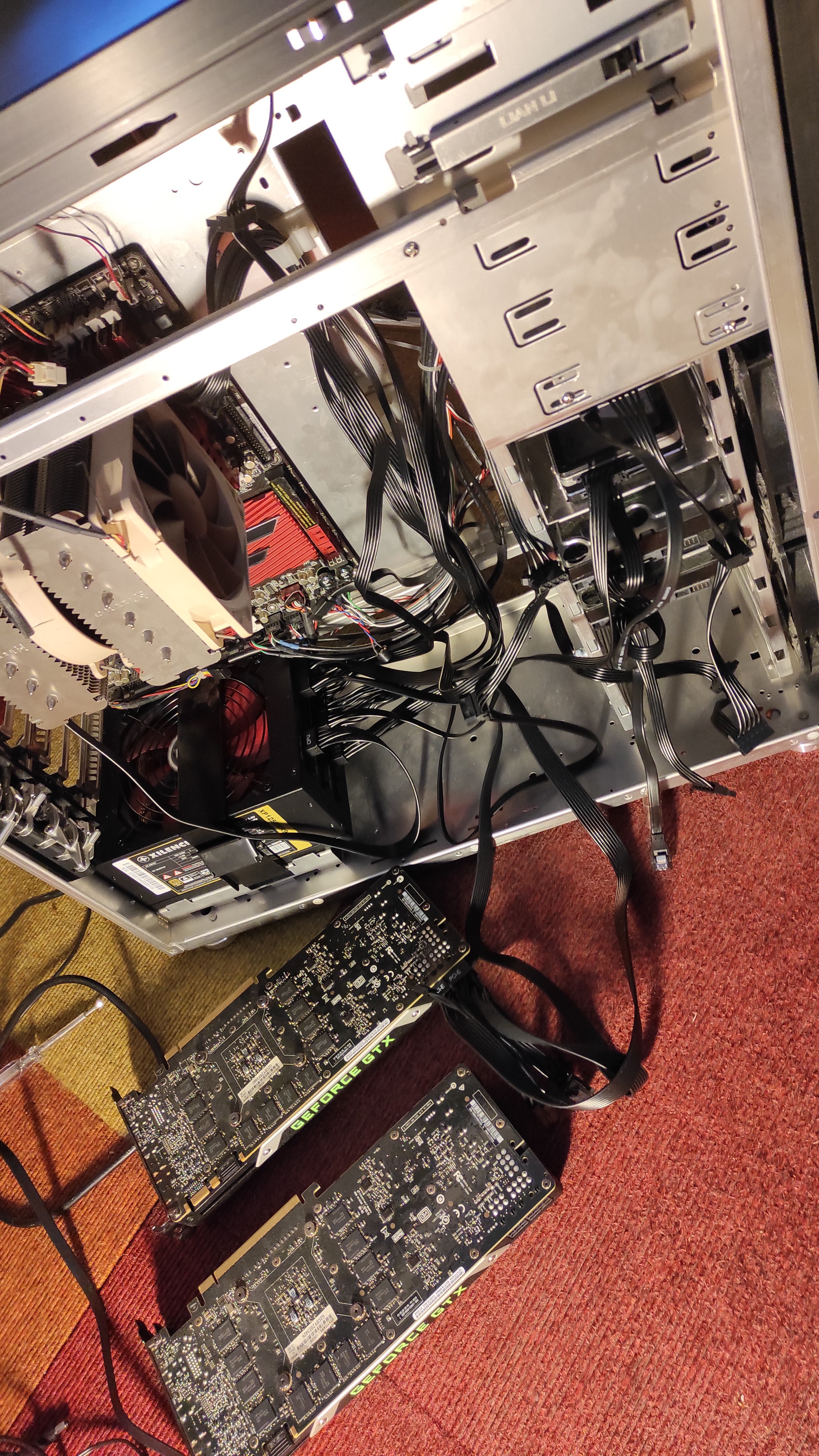

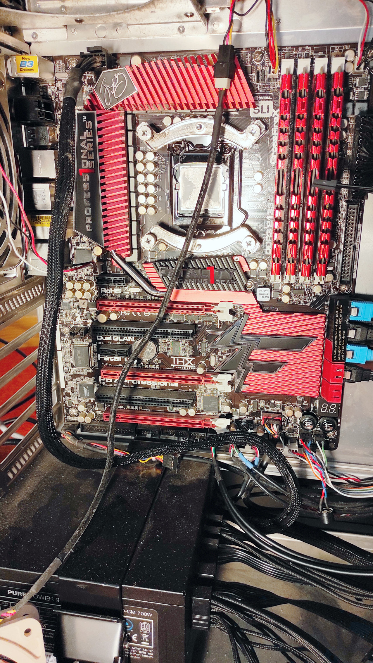

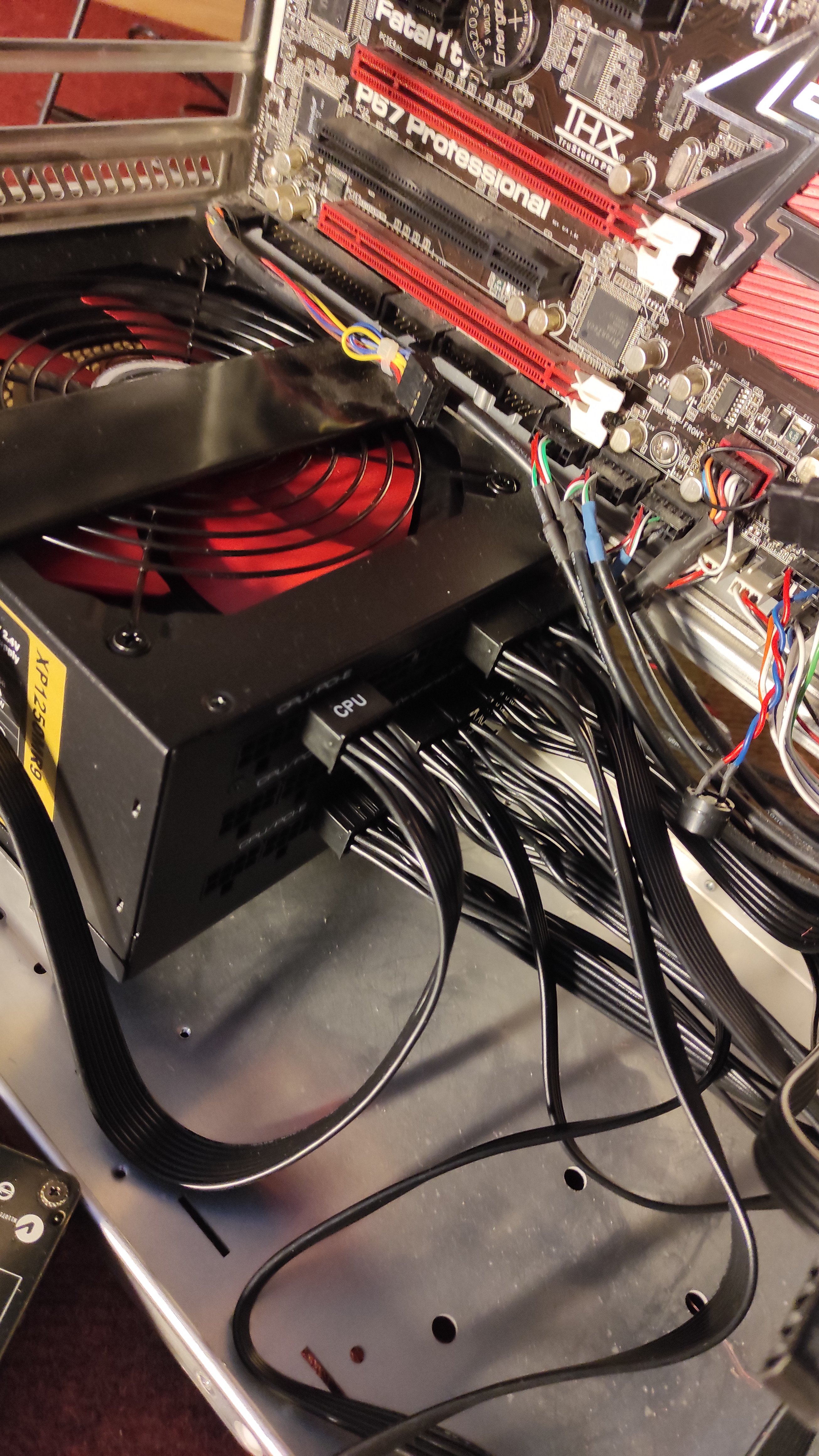

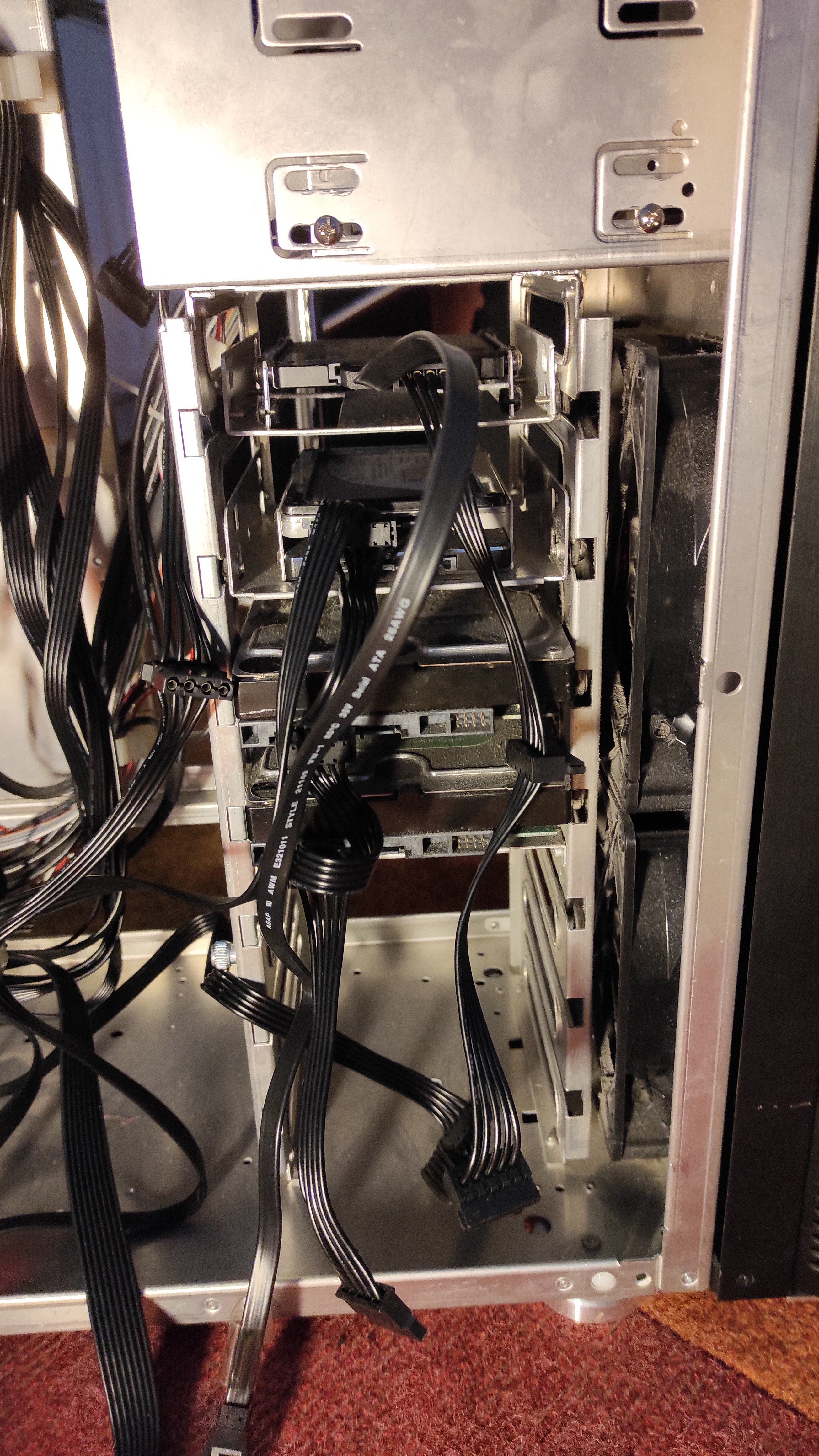

Liste Mal die komplette Hardware(genaue Modellbezeichnung) auf.
Und mach Mal ein paar gute Bilder von dem Innenleben deines PC, auf dem man die Verkabelung gut sehen kann.
Motherboard Rampage III Extreme/Fatal1ty von AsRock
CPU: i7 2600 k
1250 w Netzteil Xilence
3 SSD Festplatten (1 für System/2 für Daten)
2 alte Festplatten für Daten
DVD-Laufwerk
Kühler weiß ich jetzt nicht den Hersteller oder Bez.
Hier ein paar Aufnahmen...

Ok, schonmal keine Titan rtx, damit keine aktuelle Karten.
Jetzt wäre noch interessant welche Karten du verbaut hast.
Das Netzteil wäre auch interessant. Xilence baut meist eher Discounter Zeug, hat aber manchmal auch recht gute dazwischen.
Bei den alten Titan Karten reicht eig. Ein hochwertiges 750er
Was ist der use case? CAD? ML?
Ich sehe, dass ein beeper verbaut ist. Was sagt der?
2 Titan Geforce GTX
Netzteil: Performance X series, XP 1250 (ein Kollege hat sehr gute Erfahrungen damit - keine Ausfälle)
Arbeiten - CAD rendern mit GPU/Octane
Der Beeper sagt Nix mehr. Weil der Rechner keinen Mucks mehr macht beim einschalten. Vorher, als der PC noch anging war 1 mittellanger Beep zu hören. Wie sonst beim intakten Rechner, meine ich, auch.
