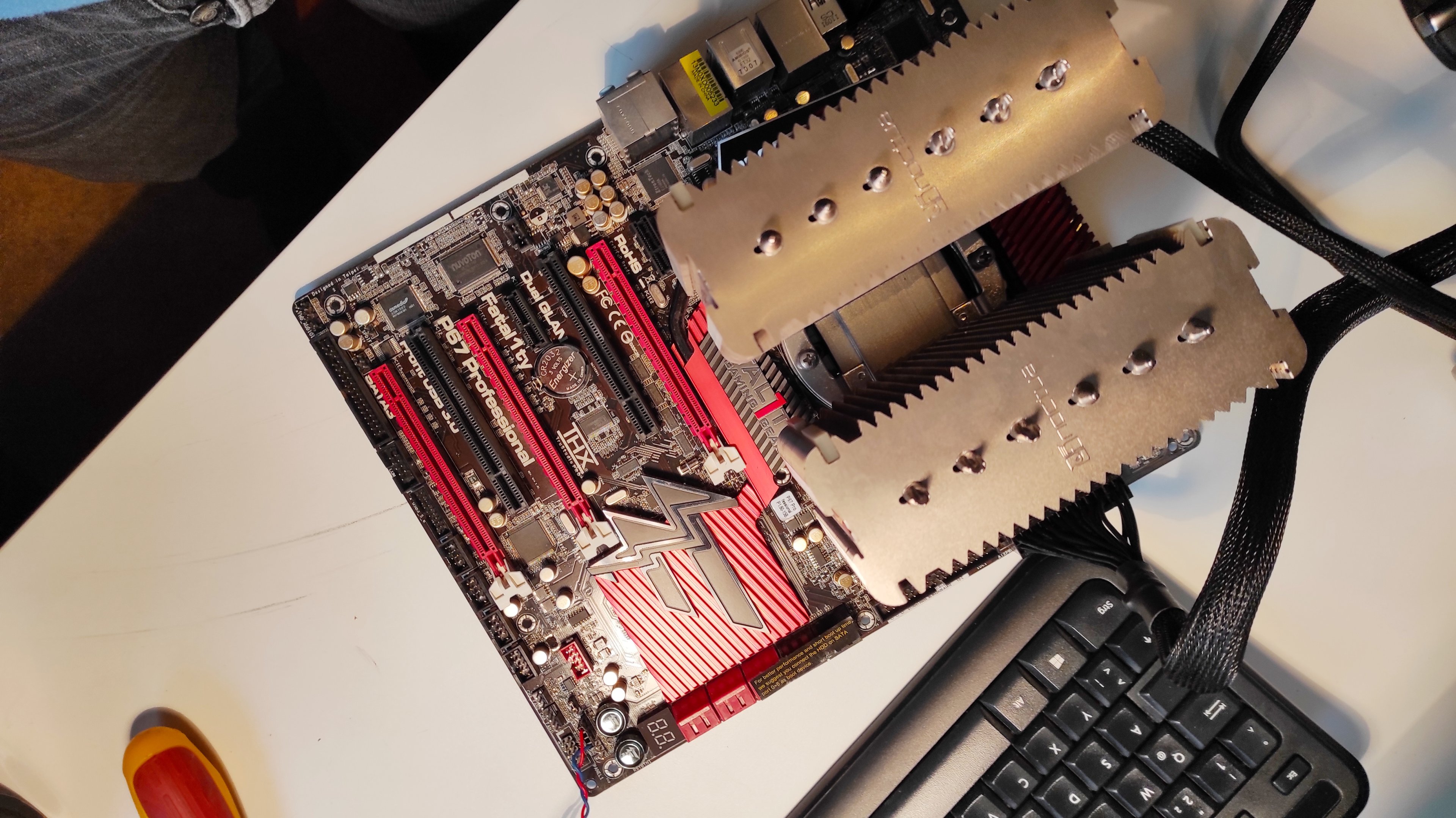

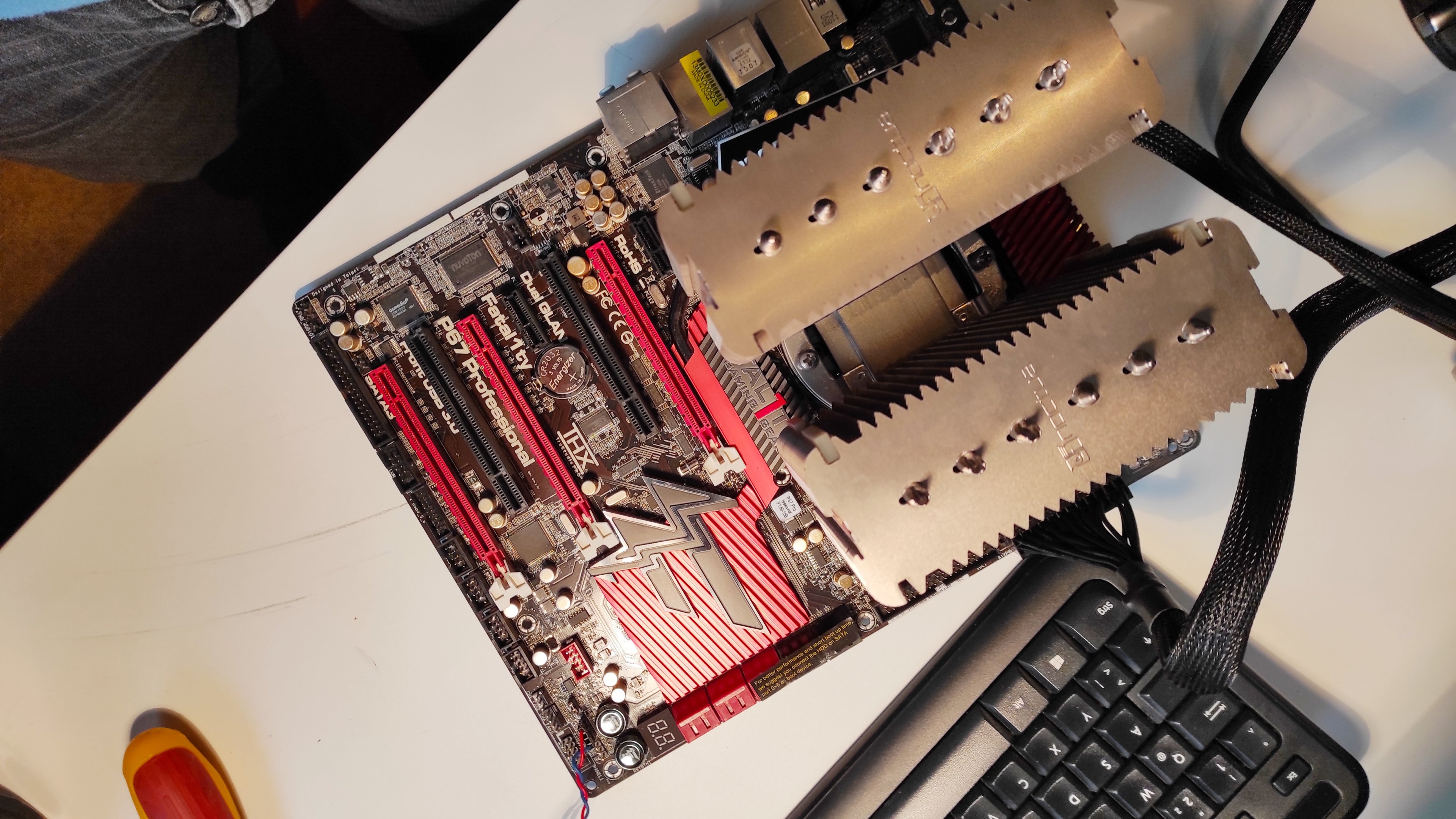

Nullmethode: Außer CPU, und -kühler nichts on Board. Einschalten am OnBoard Powerbutton: Keine Reaktion. Auch nicht vom Beeper. Keinen Mucks.

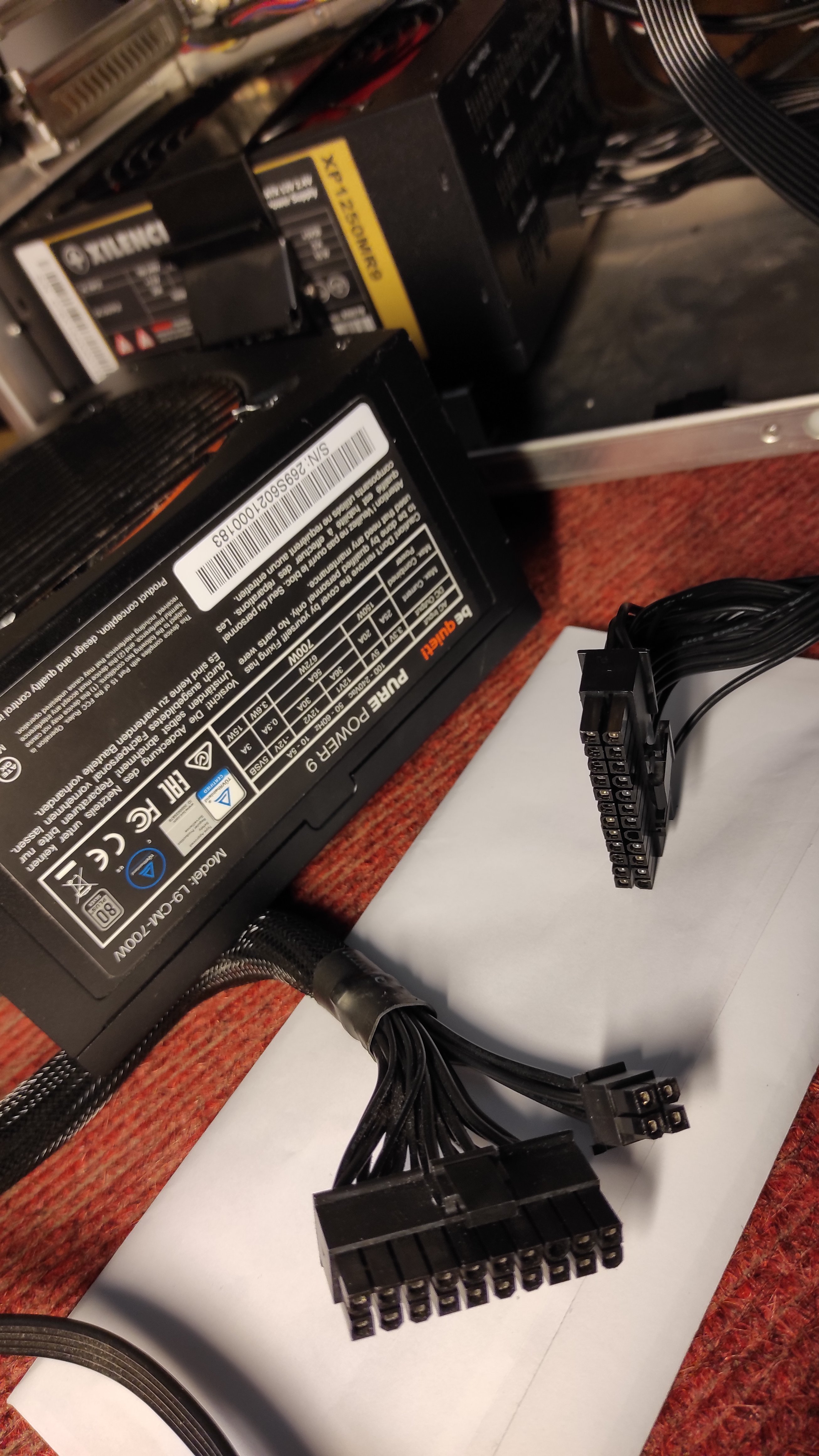

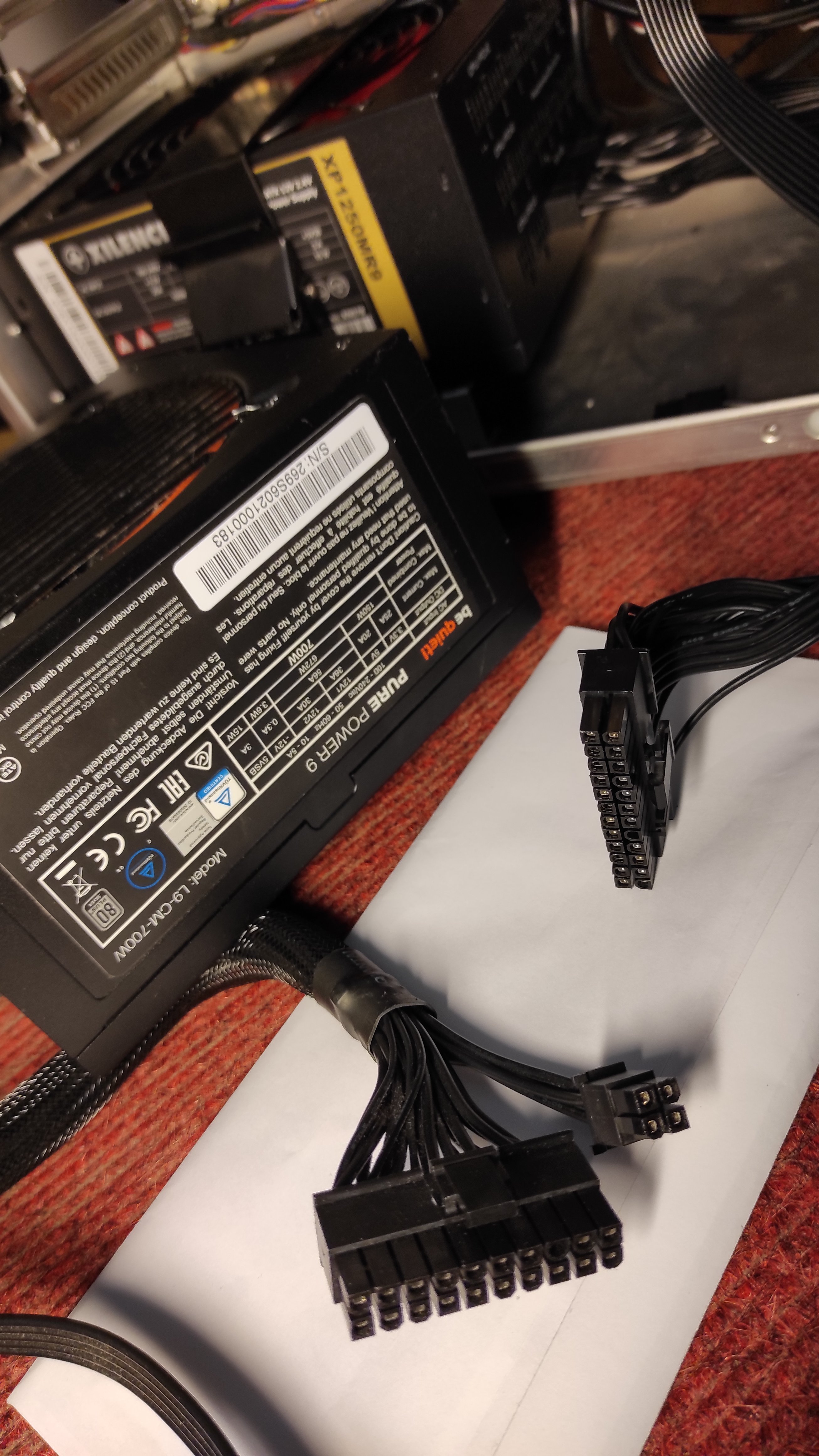

Netzteiltests: Altes und Neues
Altes BeQuiet 700w - läuft. Damit habe ich das MB getestet.
Neues Netzteil 1250 w: geht nicht mehr. Es macht einen Anfangsruckler - 2 cm und steht dann wieder. Es ist bereits gelaufen.
Sieht nach Schrott aus...so wie es aussieht...

Hast du die Kabel des neuen Netzteils verwendet, oder die alten BQ Kabel drin gelassen?
Für den Netzteiltest die jeweiligen Produkt-Kabel. Und für den Nullmethodentest auch.
Reaktionen: Schwobaseggl und Ranayna
Hmm, wenn es mit dem alten geht, aber dem neuen nicht... Hast du das Xilence schonmal in einem anderen Rechner getestet?
Vielleicht ist es schlicht DoA.

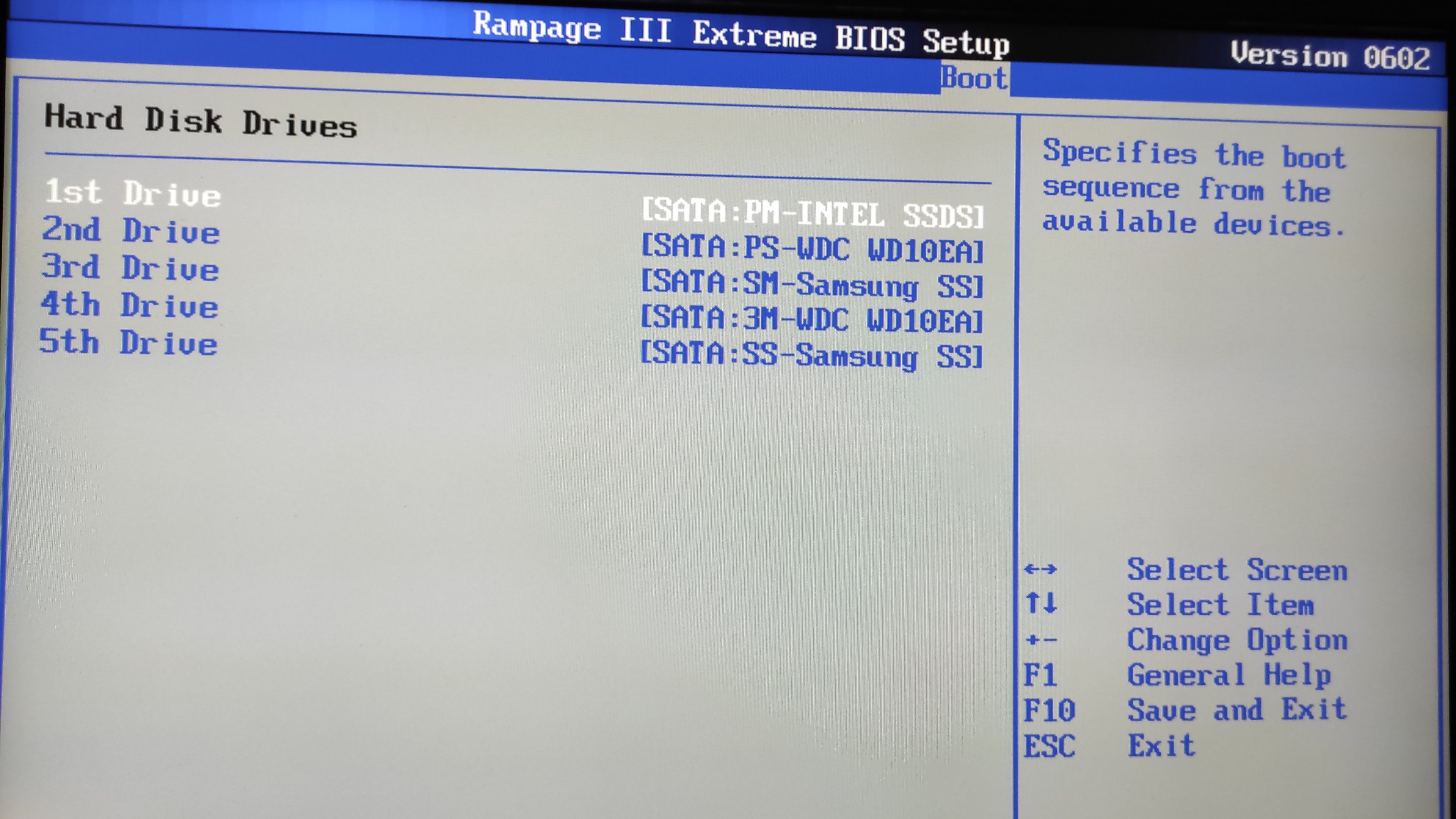

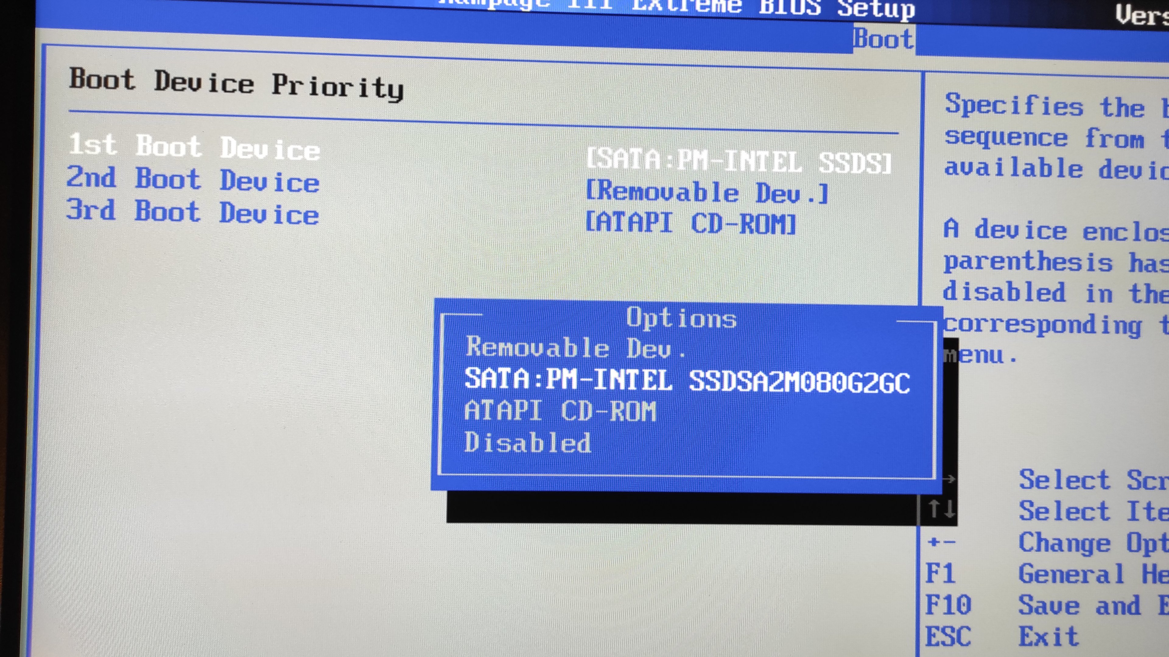

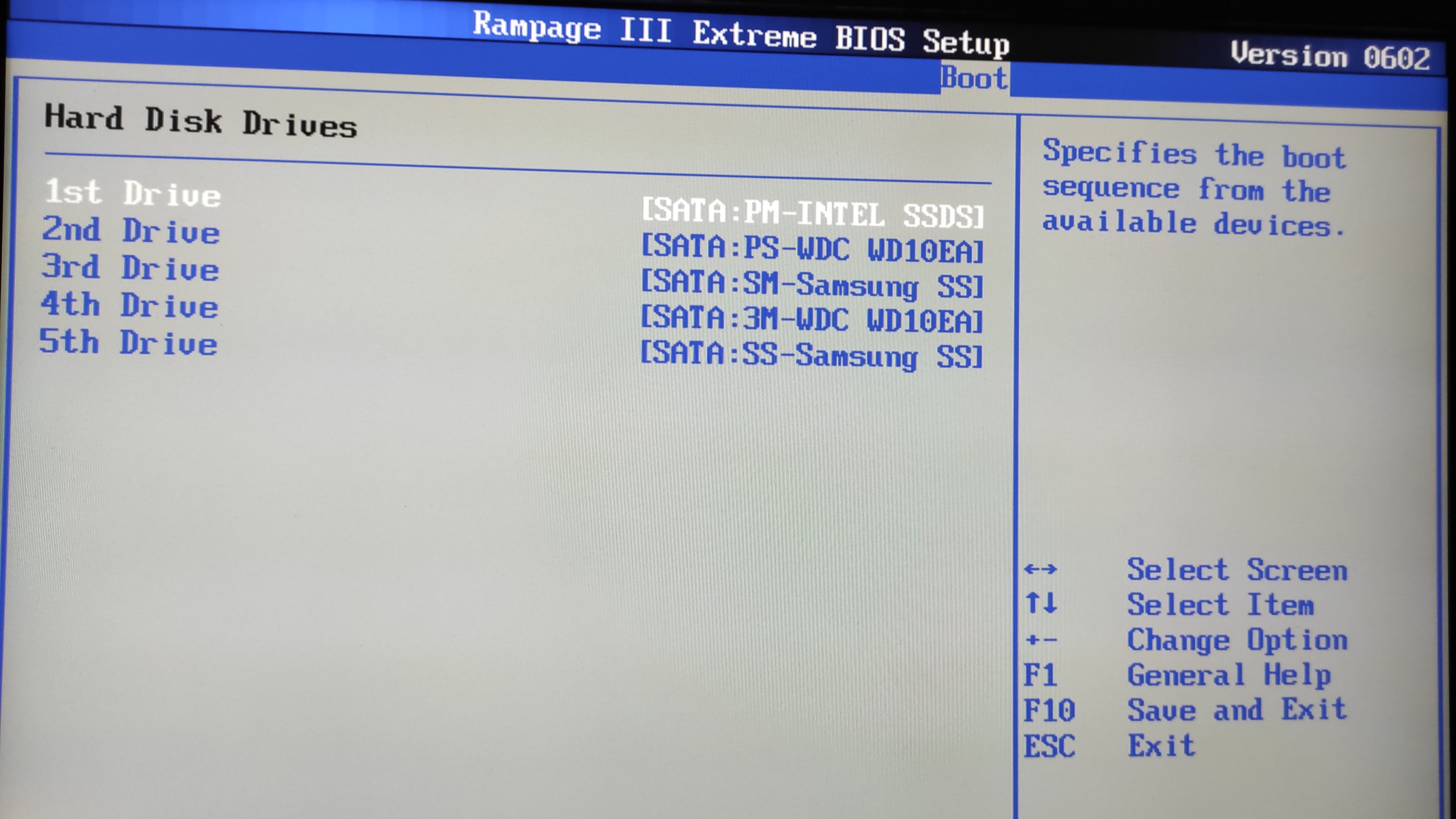

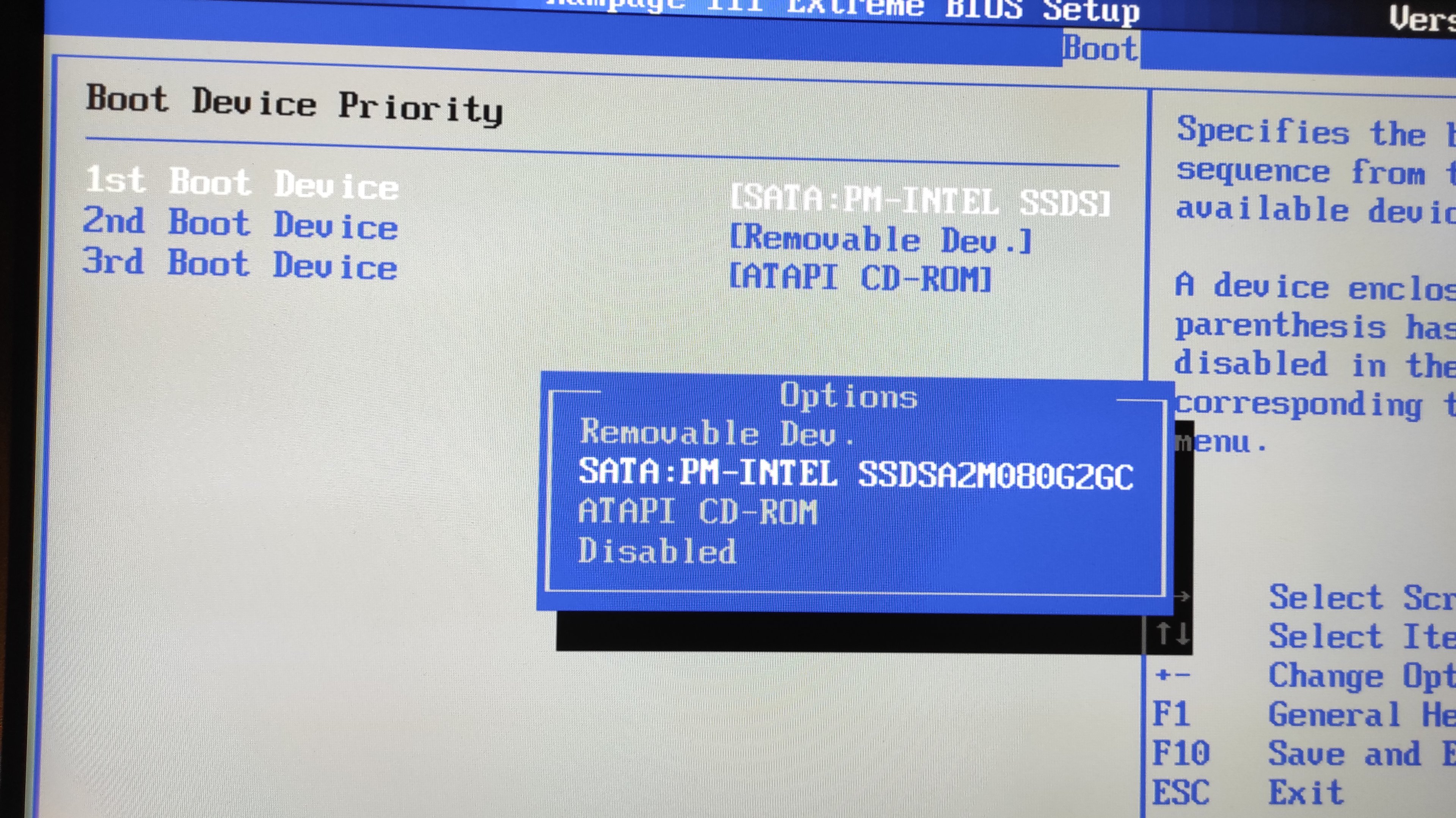

Kann das sein, das bei den SSDs, die aufgelistet werden, zwei nicht ausgewählt werden können?
Als 1/3/5 drive werden die 3 SSDs erkannt.
Als BootDevice ist nur die Intel SSD auf dem 1st drive auswählbar...?

Nein das Bios geht nur die SSDs durch, die in der Bootteihenfolge stehen. Ich kenne nur MSI Biose, Deine leider nicht.
Zumindest liegt da der Fehler!
