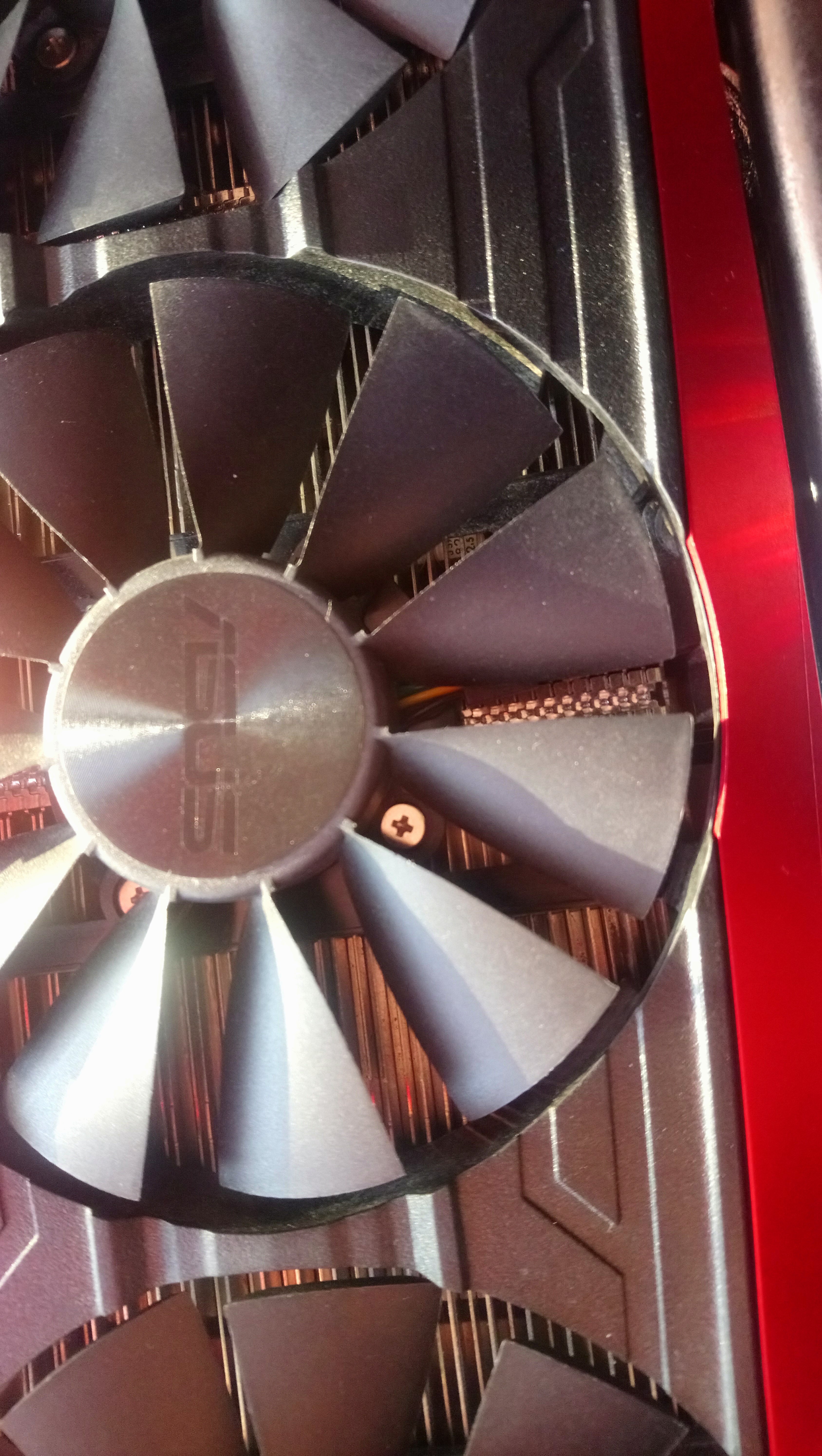

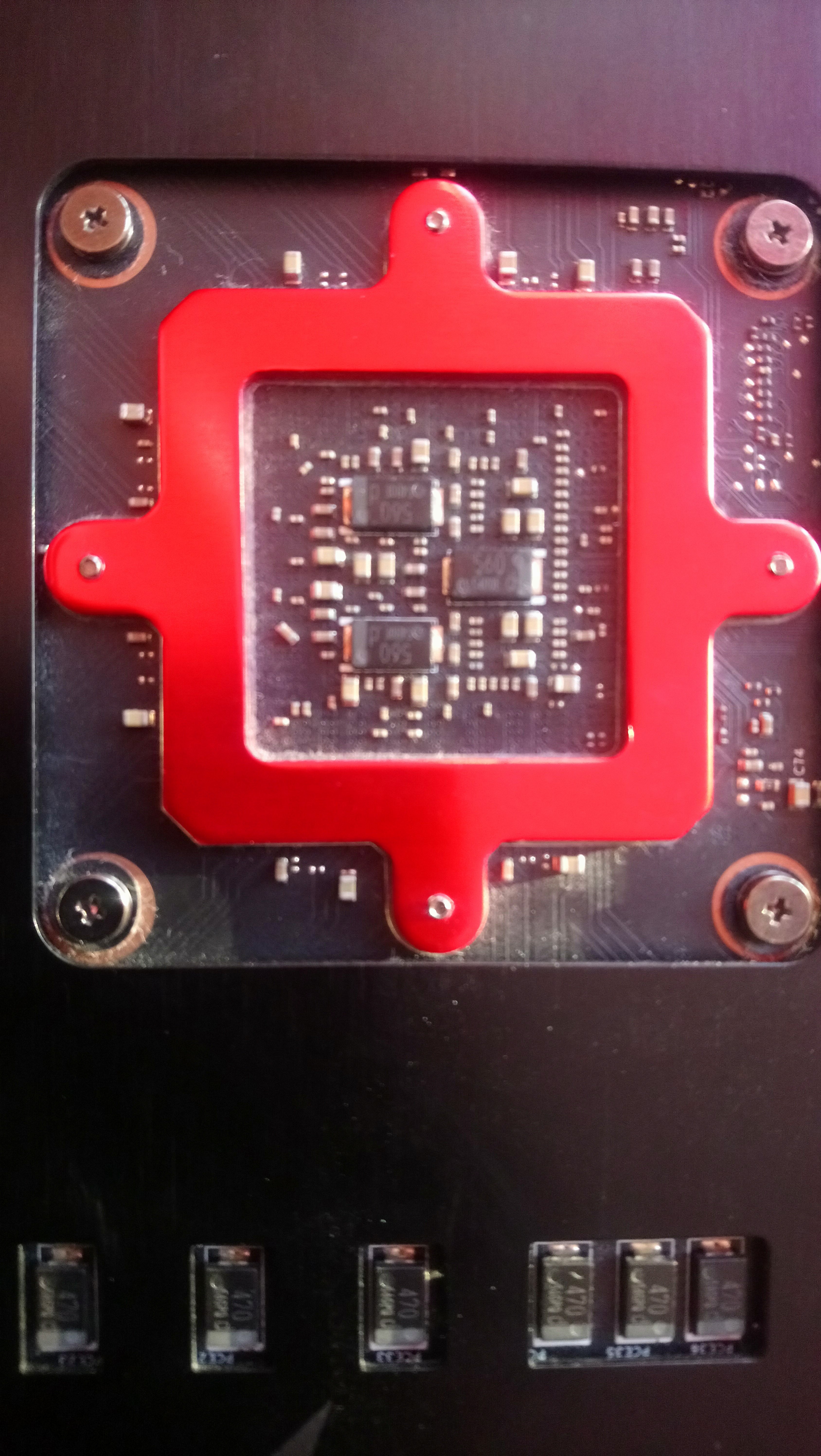

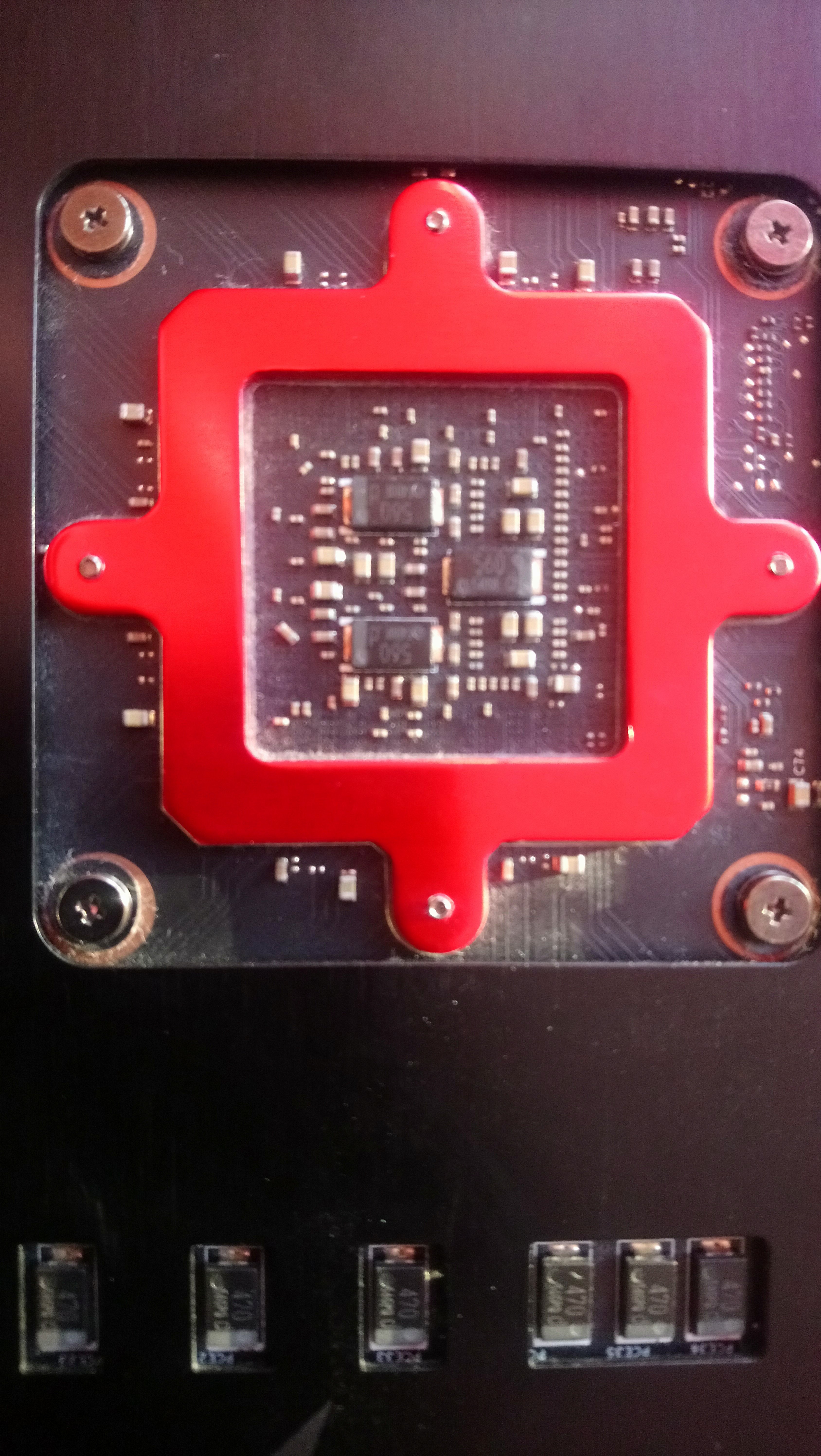

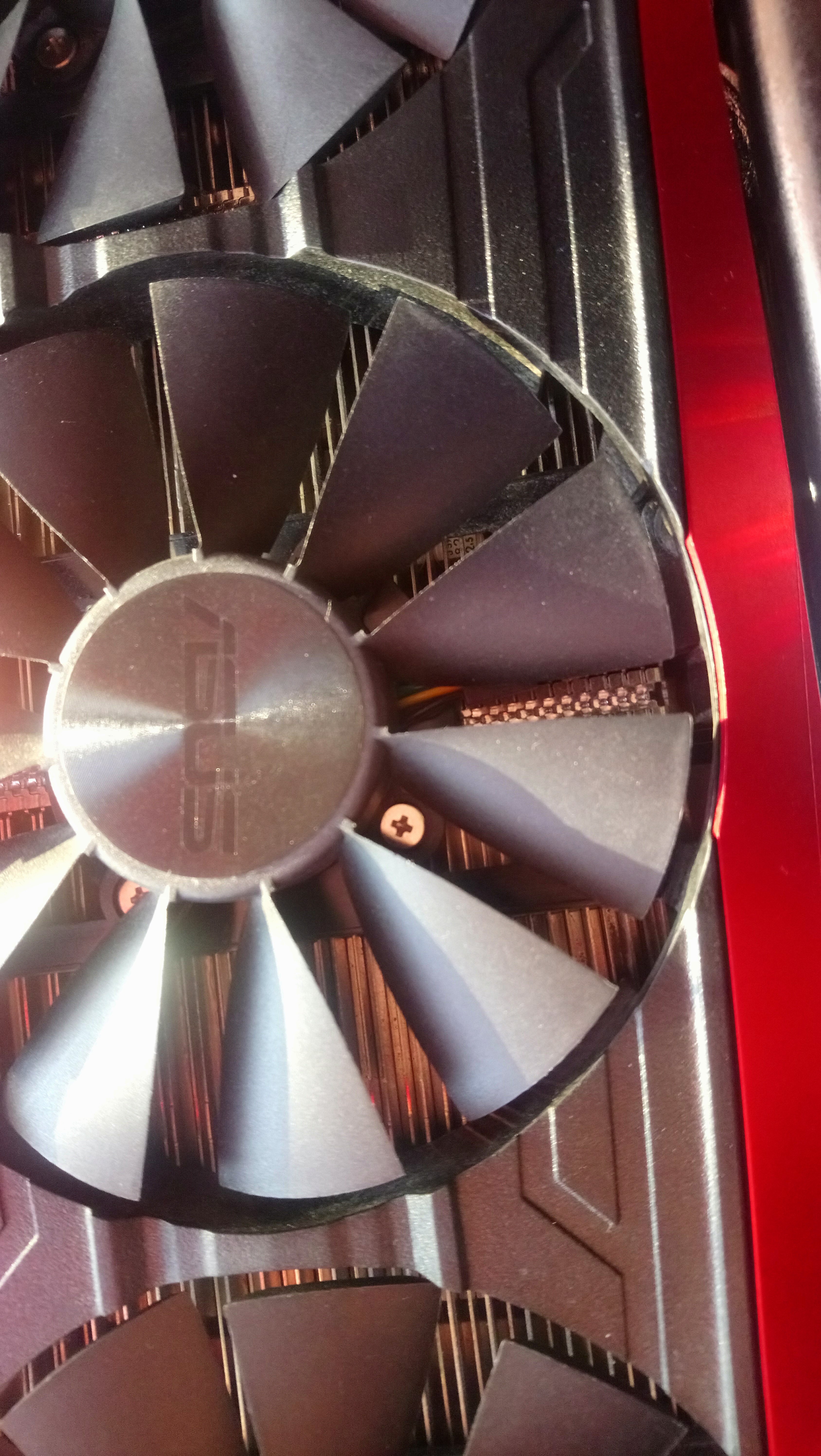

Auch die Strom Anschlüsse an der Karte leuchten blau, wenn ich die Karte drin habe ohne Stromzufuhr, ist es dann normal das die onboard Karte dann kein Bild liefert?
Also die Schrauben sind gut

Der beste Weg hat dir @Enotsa bereits gesagt.
Wenn sich rausstellt das es die GPU ist, hast du entweder sehr viel Pech gehabt, oder das ding wurde gebraten.
