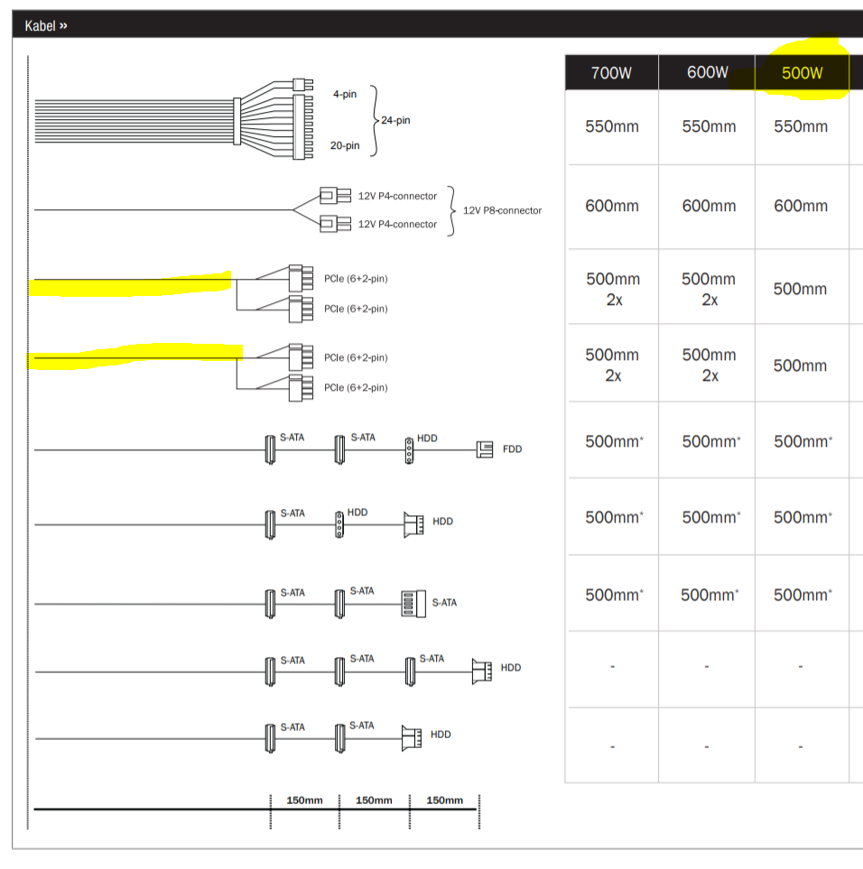

Es muss aber kein "Fehler" des Netzteils sein, es kann auch einfach sein, dass die Grafikkarte in SPITZEN kurzzeitig mehr Saft zieht, als das Netzteil auf der einen 12V-Schiene zur Verfügung stellen kann.
Gem. Datenblatt sollten eigentlich (!) 336W an 12v1 zur Verfügung stehen und die Grafikkarte sollte im normalfall knapp unter 200W bleiben.. also genug Reserve. Eigentlich. Ich weiß allerdings nicht, ob noch was anders an dem Strang dran hängt.. daher kann es auch sein, dass sich PciE 1 + 2 nur 12V2 teilen, und du nur 240 W für die Grafikkarte hast. Das wäre dann knapp.
Daher : falls noch garantie drauf ist, frag mal den support von beQuiet direkt.

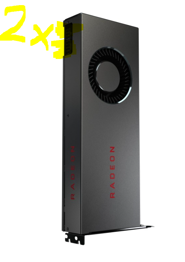

Ist die grafikkarte mit zwei Stromkabeln angeschlossen oder nur ein Kabel mit zwei Steckern?

wie hast du denn deine Graka angeschlossen ?
Ich hab hier schon einiges gelesen von wegen: immer stets beide Kabel nehmen und an die Grafikkarte anschließen:
sonst wurde NIX geändert ? Treiber oder so ?
Ja, die Frage ist halt nur, wie pciE1 und 2 am Netzteil angebunden sind. Wenn beide nur auf der 12v2 Schiene mit 20 Ampere sitzen, dann würde die Verwendung beider Kabel zwar die Last pro Kabel vermindern, aber das Netzteil wäre immer noch (wahrscheinlich) zu schwach bei Lastspitzen. Da muss er halt beQuiet mal direkt anfragen.
