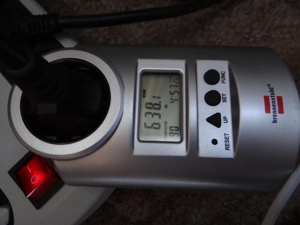

Verstehe es auch nicht. Aber es ist wirklich so. Hab hier noch ein paar Bilder:
Idle:
nur Prime95:
nur Furmark:
Prime95 + Furmark:
HwInfo64 Screenshot:

Also an dem Messgerät hängt nur der PC, nix anderes. Hab eben mit meinem 200W Deckenfluter verglichen: Das Messgerät zeigt 232.4 Watt an.
Prime + Furmark ist alles andere als Realitätsnah, da können so Werte zustand kommen. Spiel mal ne Runde (BF4, Crysis 3 etc.) dann haste locker 200 - 300 Watt weniger.
Ok, Furmark. Das treibt die Grafikkarte an die Spitzenbelastung, die so niemals im Alltag auftritt. Und zwar ganz speziell an die Grenze der Leistungsaufnahme.
Da sind solche Messwerte nicht überraschend.
Also ich habe das gleiche Messgerät und komme bei meinem System auf maximal 360W unter Volllast. Selbst mit Furmark ist es mMn. unmöglich soviel Leistungaufnahme zu erzielen.
Häng mal nur den PC direkt daran ohne Steckerleiste und andere Verbraucher
Ich probiere gleich noch mal BF3 im MP. Der PC hängt direkt an dem Messgerät mit einem Kaltgerätekabel. Da ist nix dazwischen :/
So, hab 5 Minuten gespielt und kam auf das Resultat:
Edit: Meine Mutter kam gerade rein: "Hier riecht es aber verschmort"... Ich riech es jetzt auch aber ich weiß nicht genau wo es herkommt. SHIT SHIT SHIT
Mach ich :o Das stinken kommt definitiv aus dem Teil. Hab das System gerade geöffnet -.- Wenn sie es jetzt zurück nehmen, soll ich dann eins mit mehr Watt kaufen oder einen Austausch vornehmen?
Da stimmt definitiv was nicht, mit 2 290ern würd ich mir das noch einreden lassen, aber mit Einer ist das auf keinen Fall möglich. Würde schnellst möglich das NT tauschen.
Mehr Watt brauchst du auf keinen Fall, das System solle nicht mehr als 420 Watt unter Volllast brauchen, ein gutes 500 Watt Modell reicht vollkommen aus.
