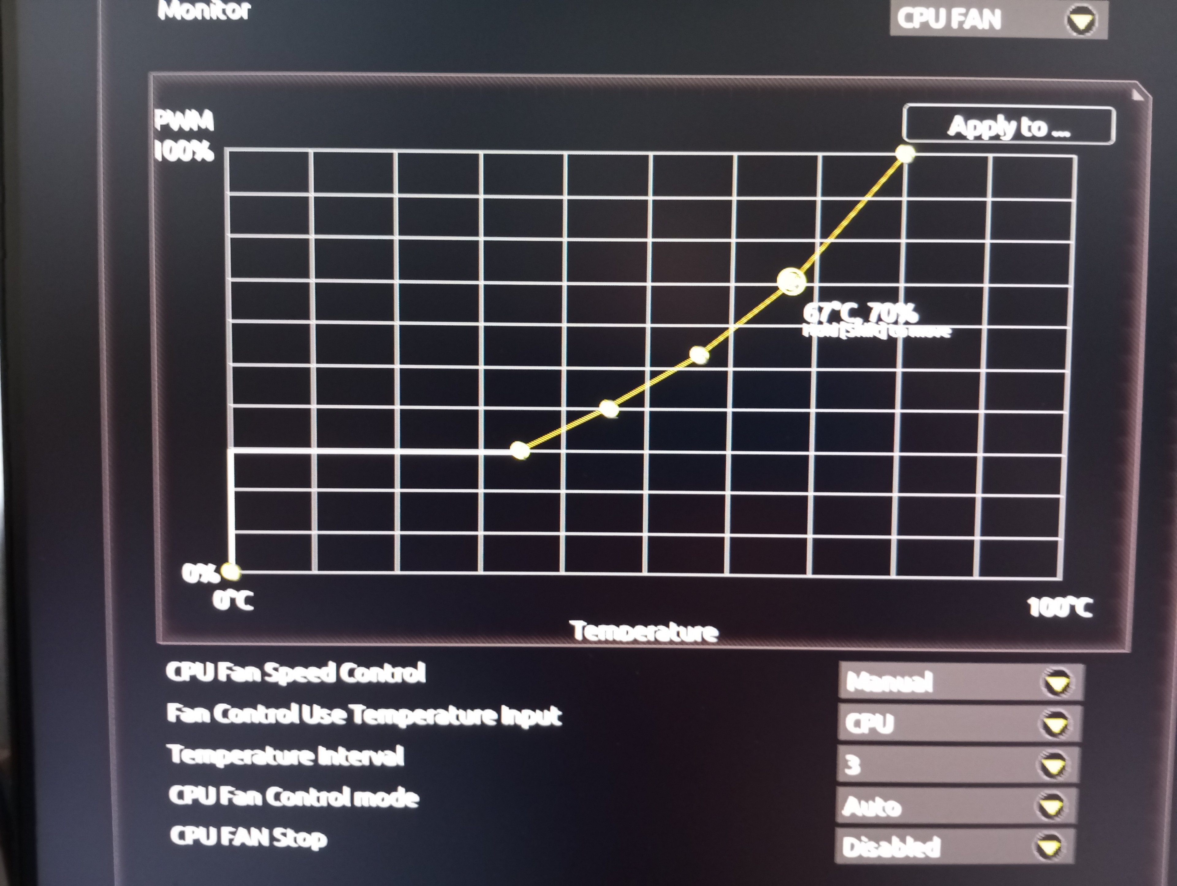

So, ich habe es einmal versucht.
So sieht das BIOS nun aus:
C-Phase schrieb:
ich würde den ersten punkt wohl weiter nach rechts schieben, bis wenigstens ~40°C oder so. ich sehe keinen sinn darin den lüfter schon ab 20°C aufdrehen zu lassen.
vllt auch mal in nen gescheiten CPU-kühler investieren, gibts schon ab ~20€.
Reaktionen: C-Phase

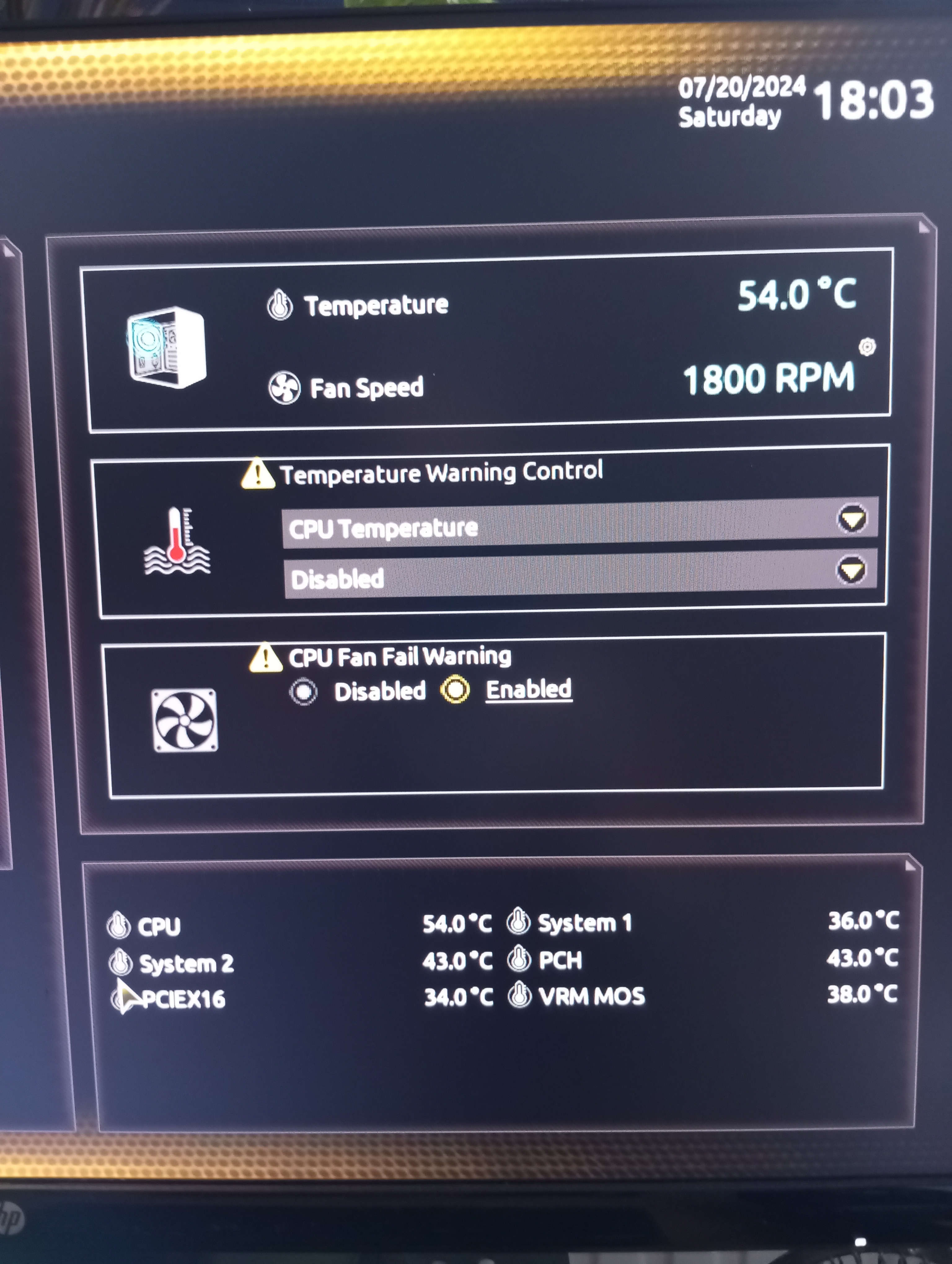

Dieser " Lärm " ist verschwunden.
Ich hatte die Bilder falsch beschriftet.
@C-Phase:
ja, das war mir dann auch aufgefallen. habe meinen beitrag entsprechend bearbeitet.

C-Phase schrieb:
Und in der 3. Zeile ( Temperature Interval ) bin ich von 1 auf 3 gegangen
Das ist die Hysterese der Lüfterkurve. Wie schnell soll der Lüfter auf Temperaturveränderungen reagieren? Soll er sofort reagieren? dann hast du den tösenden Lärm vom Lüfter, der im worst Case im Sekundentakt auf- und abdreht. Hier ist es, wenn man einen potenten Kühler hat, durchaus sinnvoll, die Reaktionszeit weit heraufzusetzen, einfach, damit der Lüfter, wenn er denn gefordert wird, laaaaaaangsam und auch erst nach einer Zeit einsetzt. Das reicht sowieso meist, um die anfängliche Last an der CPU, wenn man ein Spiel/Programm startet, wieder abzufangen.

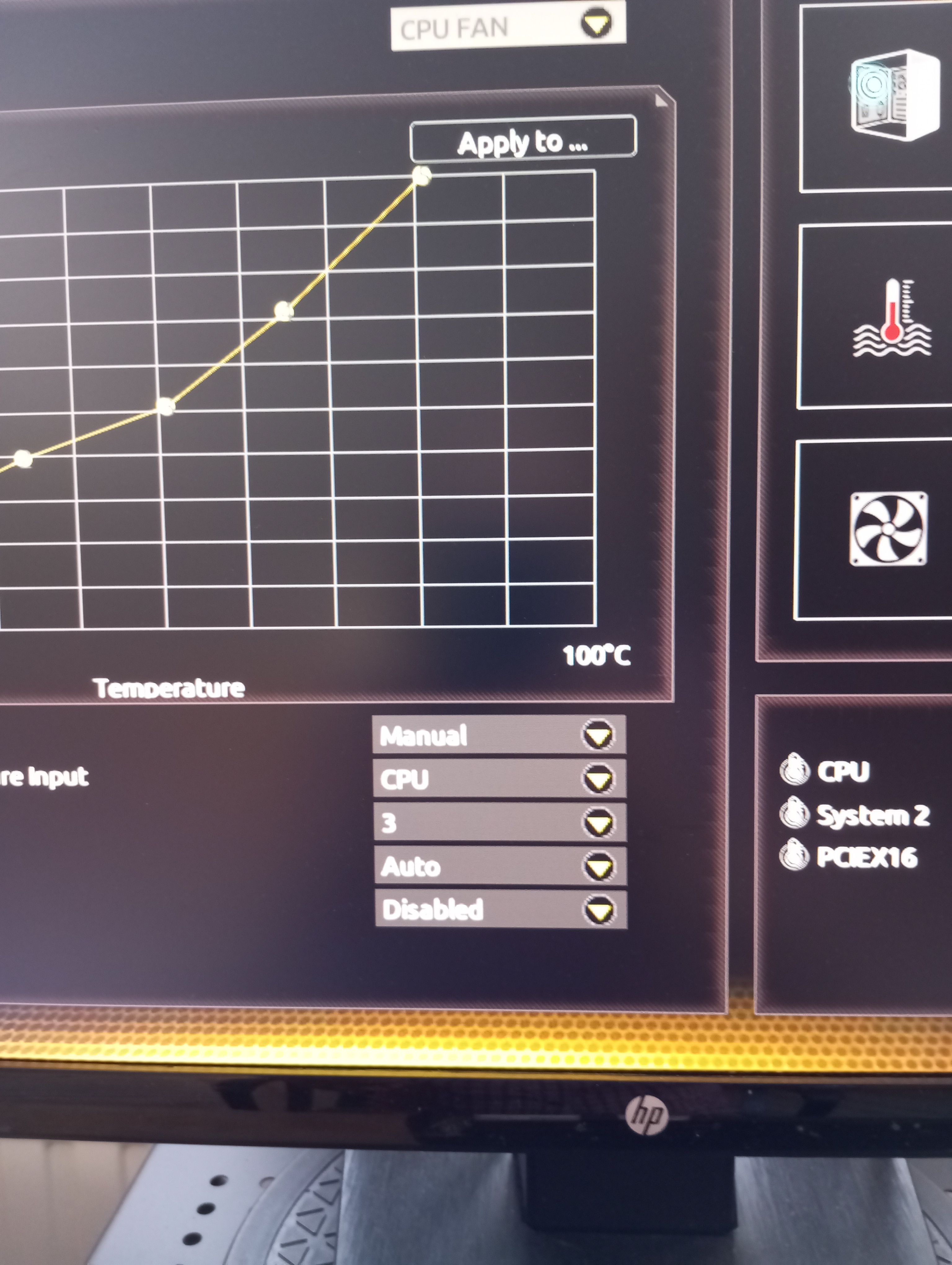

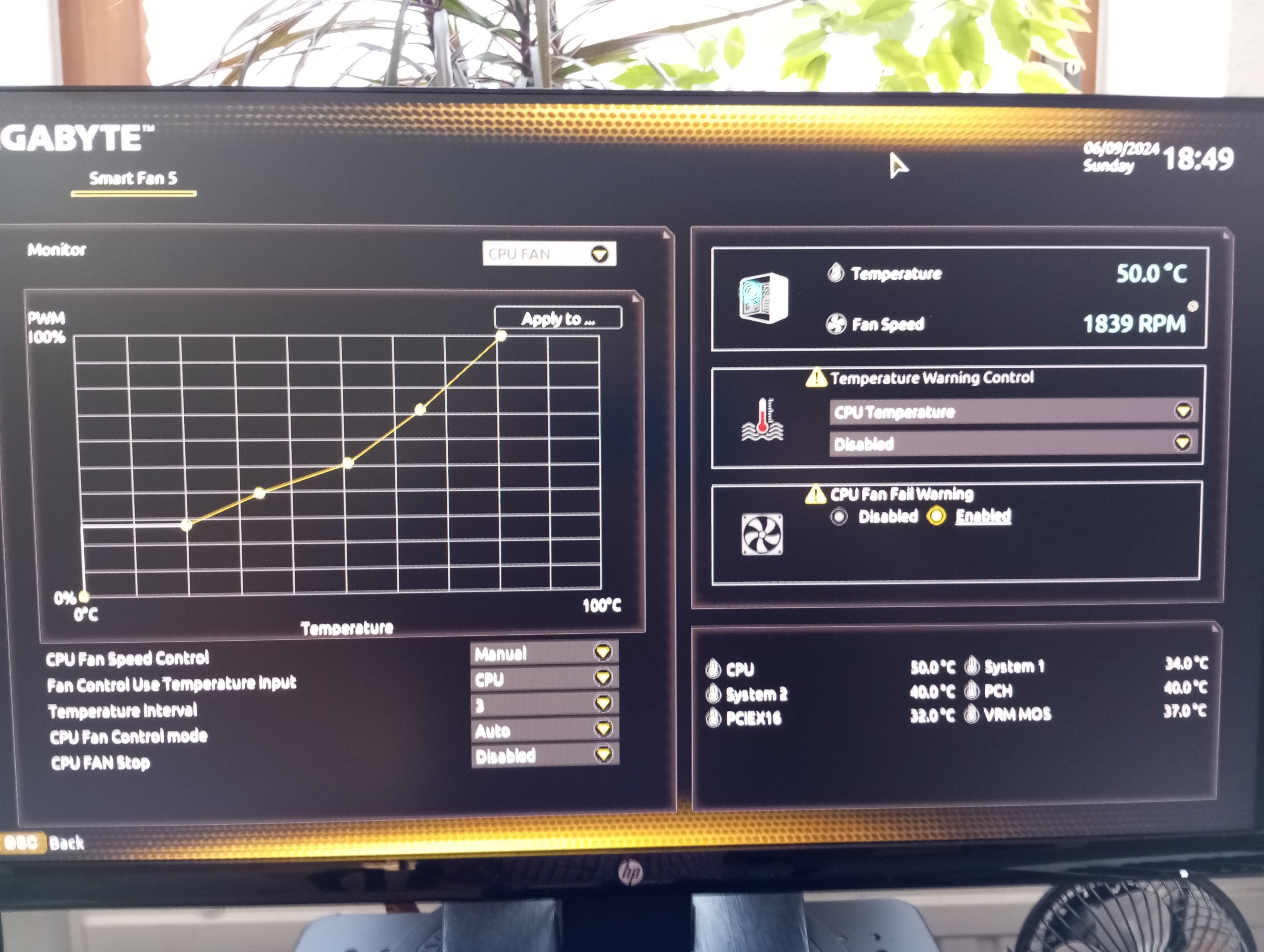

es ist hier i.A. sehr heiß. Ich habe im Bios die Einstellungen noch etwas geändert -
wurde ja auch empfohlen:
Ist das in so Ordnung ?
@C-Phase:
wenn (in für dich relevanten lastszenarien) nichts zu heiß wird und es dir nicht zu laut ist ist das wohl "in ordnung".
Wie genau meinst Du das?
Würdest Du es anders machen?
Dieser Vorschlag - also der Großteil meiner Änderung - kam von Dir.
