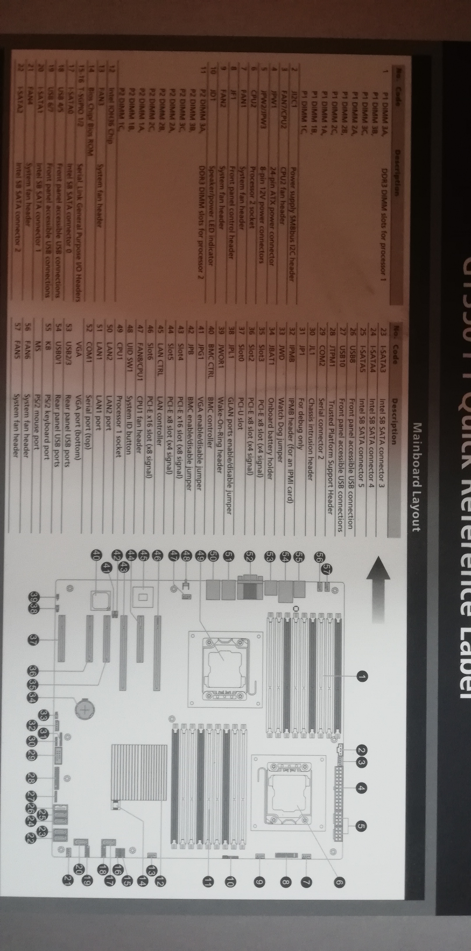

Hier eine Auswahl von NTs mit 2x8 EPS12V.
Die Teile kosten wie du siehst mindestens soviel wie du für den gesamten Server ausgegeben hast. Außerdem bin ich mir nicht sicher, ob du das Teil in dein Gehäuse unterbringen kannst.

@Hägar Horrible das geld muss mir niemand ersetzen ich brauche hier nur Meinungen denn die Verantwortung liegt schlussendlich doch beim "verwöhnten pubertierenden Teenager mit bastelware"
jetzt mal im ernst was spricht dagegen das das nicht gehen könnte mit diesen anschlüsse?
und schau mal auf das Mainboard-Layout Blatt da sind alle anschlüsse ersichtlich
gedanken mache ich mir nur über den ji2ci stecker hab keine ahnung was der macht

Mechanisch kompatibel bedeutet nicht um Umkehrschluss, dass es auch elektrisch kompatibel ist.
Zack, brutzel, kabumm ist dann das Ergebnis.
Und zu dem anderen Stecker: Ist halt kein ATX-Netzteil und entsprechend hat es andere Stecker die du bei einem Gerät von der Stange nicht bekommst... aber ich wiederhole mich
Reaktionen: Raycoon
Nach den Informationen des Datenblattes scheinen die NTs speziell auf die Plattform zugeschnitten. Auf einer Skala von 'Alles-funktioniert-wie-es-soll' bis 'Mami-ruf-die-Feuerwehr' ist alles drin, wenn Du einfach mal was anderes ausprobierst. Sind es überhaupt die gleichen Stecker? Ich würde mir vorher die Frage stellen, ob die Pin Belegung der Server-NTs mit der eines 'normalen' ATX-NTs übereinstimmt (Steht nicht im Datenblatt).
Die Antwort ist: Bei jetzigem Stand der Informationen, bzw. der Kenntnisse der Antworter kann Dir niemand guten Gewissens raten, einfach ein anderes NT auszuprobieren. Das musst Du auf einer unvollkommenen Grundlage selbst entscheiden.

Und ich geh jetzt mal soweit zu behaupten, dass wenn der TE die Mainboardbeschreibung rausrückt, dass man dieses dann findet und sehen kann, ob die Anschlüsse passen.
