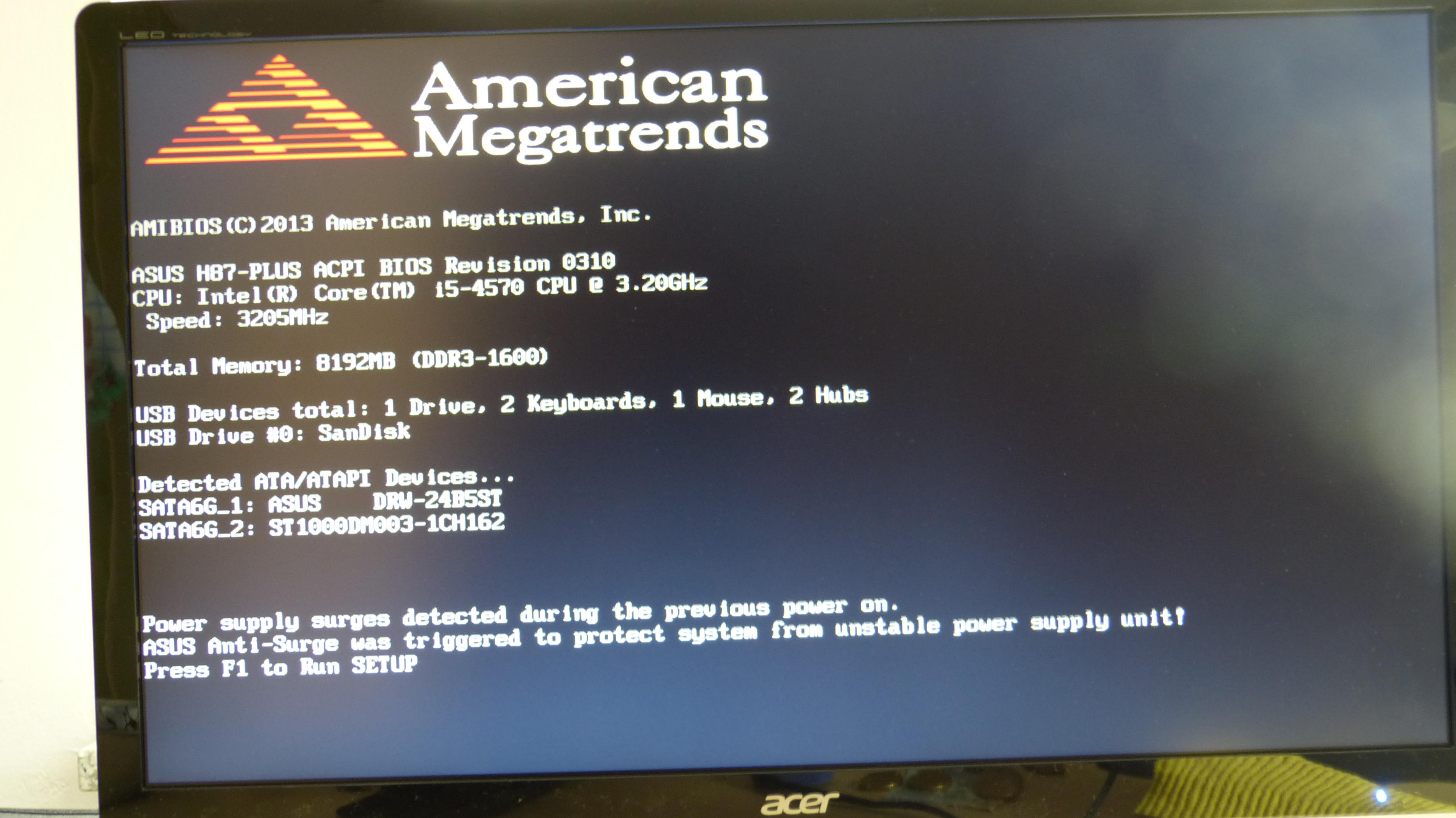

ich habe einen i7 3770k @ 4.2 GHz, eine GIGABYTGE GTX 660 OC @ Standardtakt und ein be quiet! Straight Power E9 CM 580W.
System ist von 2012 und funktioniert ohne jegliche Probleme, nie Bluescreens. Auch beim Spielen von BF4, Bioschock und aktuellen anderen Spielen nie Probleme.
Habe nun in der AIDA64 Extreme Testversion einen System Stability Test gemacht und hatte dabei diese Anzeige:
(Bild nicht von mir)
Bringt mein Netzteil etwa zu wenig Leistung für mein System oder hat AIDA eine sonst unmögliche Spitzenlast verursacht, die einfach zuviel war? Oder liegt es am Primera-Line Energiemessgerät PM 231 E, wollte damit den Verbrauch messen?
PC ist damit direkt an eine Steckdose angeschlossen. Werde den Test noch einmal ohne das Energiemessgerät wiederholen, wenn ich schlafen gehe - also in circa 12 Stunden. Habe immer noch keinen Plan wie man das Energiemessgerät bedient, von daher weiß ich nicht was der verbraucht hat, ich meine die Gesamtauslastung war während des Tests bei circa 480 - weiß aber nicht ob der im Watt-Modus war...

Mess doch einfach die Anlaufwerte von einer Festplatte, aber es fällt mir schwer zu glauben das 4 Festplatten + sdd ein lauf mit einer E9-580w nicht stabil läuft .
Ich habe das E9-400w und auch einen i7-3770k@4.6ghz/1,360v und eine HD7970@1080mhz und bleibe damit unter 390w mit Stressprograme, Spiele sind es nochmal 100w weniger .
Deine 480(*Äpfel? Birnen?) finde ich zuviel auch bei 5 Festplatten die man mit ca. 10w beziffern kann.
Wieso wird da ein i5-4570 erkannt wenn du sagt das du ein i7-3770k hast ?
Bild ist nicht von mir, hatte kein Foto gemacht aber wollte zeigen wie die Meldung aussieht.

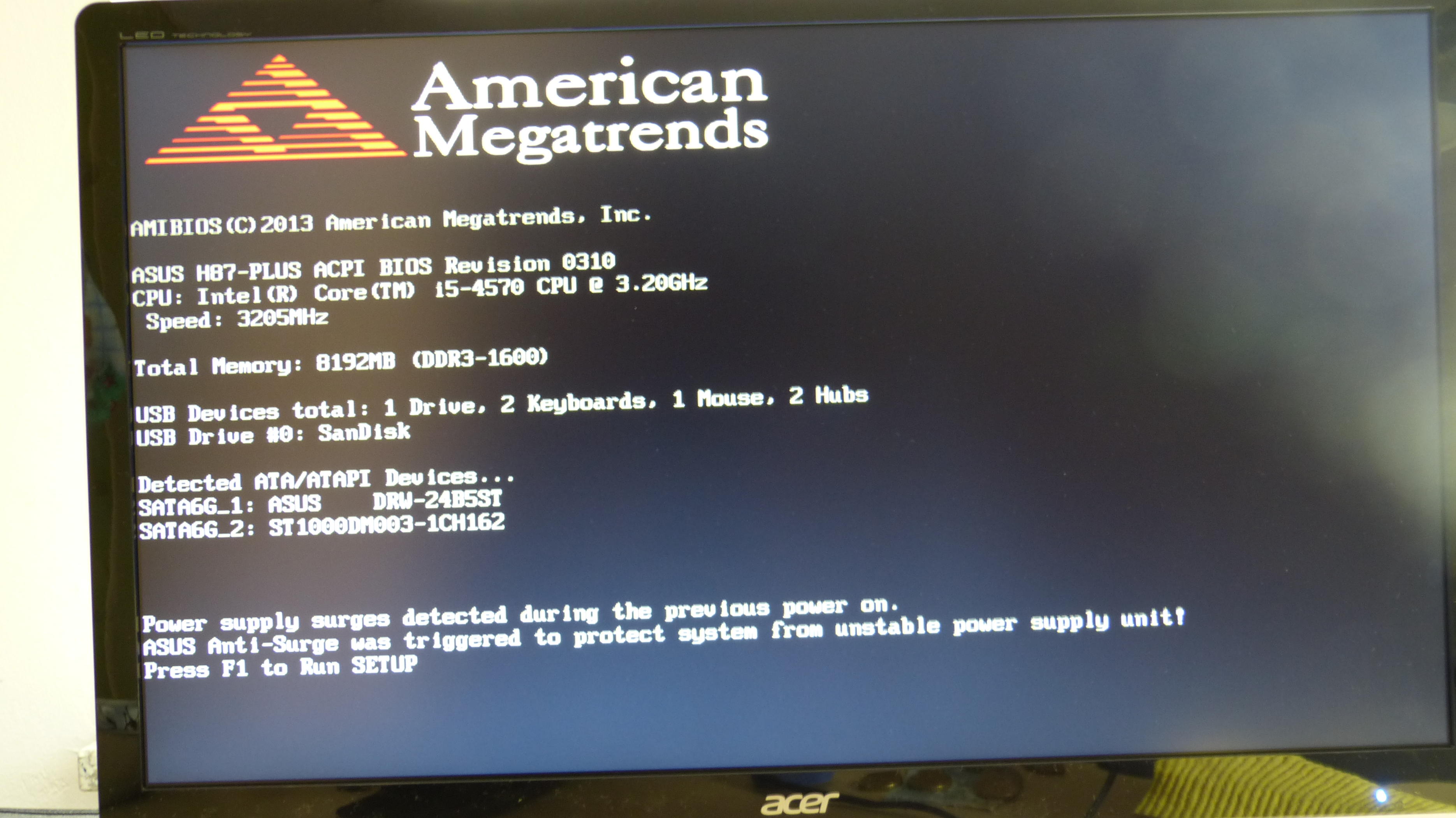

Sollte ich die ASUS Anti-Surge Protection mal abschalten? Könnte ja ein Fehlalarm sein,.
Etwas unlogisch. Das Bild; was du zeigst, kommt vom BIOS. Aida64 läuft jedoch unter Windows. Wie kannst du dieses Bild angeblich mitten im Test (= Unter Windws) zu sehen bekommen haben?
Versuch es mal bitte mit einer ausführlichen Fehlerbeschreibung.
Sehr gute Frage!
Ich habe AIDA64 angemacht und 20 Minuten beobachtet. Keine Fehler gehabt lief, bin dann schlafen gegangen. Komme 10 Stunden später wieder, mache die Monitore an und sehe diese Anzeige. Hoffe so versteht man es.
Das deutet darauf hin, dass der PC wegen Instabilitt neugestartet wurde. Das verweist wirklich auf das Netzteil...

Einfach die Fehlermeldung wegblenden sollte man natürlich nicht, sie sagt ja das dein Netzteil nicht stabil läuft,
aber wenn es 2 jahr fehlerfrei funktioniert und nach deinem Stresstest mit AIDA64 Extreme Testversion hat er dir vielleicht ein Kondensator gekocht :) oder Sicherung.

@CaptainEinsicht da wird wohl ein Kondensator im Netzteil ausgetrocknet sein wundert mich bei den Bequiet Teilen nicht wirklich weil die verbauten Kondensatoren sind meist wenn überhaupt nur untere Mittelklasse deswegen kann ich auch nicht nach vollziehen das die Dinger hier ständig empfohlen werden. Teste mal ein anderes Netzteil ob der Fehler da auch kommt.

Ich kann das Bild sehen, aber ihr wohl nicht. Reupload:

einfach ASUS AntiSurge deaktivieren und dann geht wieder alles

Sicher das es eine gute Idee ist, dass einfach abzuschalten? Ist ja eine Schutzfunktion, die es nicht ohne Grund gibt.
Sag das nur damit dir nicht aus Versehen dein System schrottest, wäre ja sehr ärgerlich wenn es zu einer echten Überspannung kommt wenn z.B. etwas falsch verkabelt ist. Laut PCGH und deren Videos auf ihrem YouTube-Channel, machen Netzteile der oberen Mittklasse aber ordentlich was mit und gehen nicht unbedingt gleich defekt, selbst wenn so etwas mal vorkommt.
ASUS sagt zu dieser Funktion übrigens folgendes:
Die ASUS "Anti-Surge Protection" dient dazu, dass empfindliche PC-Komponenten nicht durch Überspannungen beschädigt werden. Was ASUS dazu genau zählt wird jedoch nicht genannt. Prinzipiell kann es sich um Komponenten handeln, die nur vom Mainboard mit Strom versorgt werden, also z.B. die CPU, TV-Karten, Soundkarten, RAID-Controller und relativ leistungsschwache Grafikkarten. Laut ASUS ist Anti-Surge vor allem eine Vorsichtsmaßnahme bei Low-End Netzteilen bzw. Netzteildefekten. Ein Chip überwacht die Spannung und schaltet bei bedenklicher Überspannung den PC aus.
http://www.hartware.de/review_896_3.html
Ich würde davor alle Daten sichern, man weiß ja nie was passiert.
Aber ich denke zu 99 % passiert nichts und der Schutz löst einfach aus Vorsicht aus.
