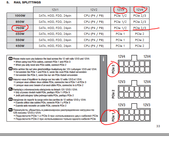

Anschluss an der Graka beachtet?
Den PCIe1 und PCIe3 Stecker an die Grafikkarte anschließen!
Soll was bringen bei einer Karte mit 3 Anschluessen?

Ich habe an allen 3 pci jeweils ein einzelne Strang. (Hatte noch ein einzelnen Strang von nem 550 Straight Power)

Hab die Karte nicht gegooglt, und da es nunmal auch welche mit 2 Anschlüssen gibt und meistens das NT bzw. dessen Anschluss solche Fehler verursacht, kam die Frage auf...
